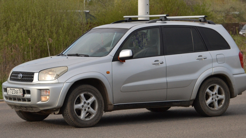

Гудит моторчик печки, но только когда находится на штатном месте, но если его достать и запустить свист пропадает, поэтому есть предположение что это не подшипник. Если кто то сталкивался с подобным, подскажите пожалуйста как исправить. Есть опасения что замена мотора ситуацию не изменит.

Ты его держишь наклонив, поэтому и тишина, в корпусе печки он стоит вертикально, нагрузка на втулочки другая.
Капни маслеца и буит тишина.
Спасибо
Скорее всего, подшипник, просто изношен в определенном положении, тем более на видео он довольно быстро остановился, видимо крутит внатяг
какое нибудь г-но повисло в корпусе, включаешь, оно затягивается воздухом и шоркает по лопастям.
А по мне у тебя подшипники плохо бегают, в ногах резонатора нет вот и н слышно шума, когда на месте все вместе и шумит. Вентилятор легко вращается?
Смотри на корпусе в нутри следы шорканья, и заслонки на блоке все ли плотно закрываются?! Может где паралоновый уплотнитель отлетел или не прижимается, вот и получается турбулентность!
Внутри вроде ни чего не мешает, буду пробовать другой вентилятор
