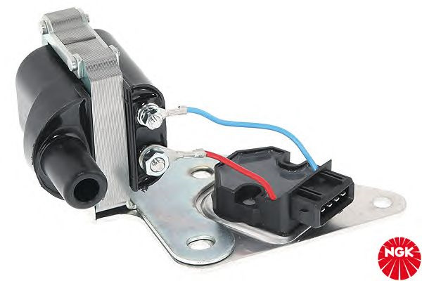

Здесь и далее проверка искры осуществляется с соблюдением техники безопасности, в т.ч. пожарной. Отключаем центральный провод от крышки трамблера и ставим либо на расстоянии 5-6мм от кузова либо через свечку(которая должна надежно касаться кузова).

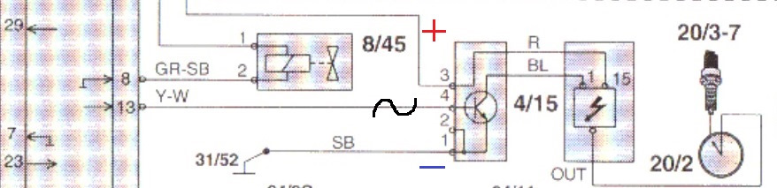

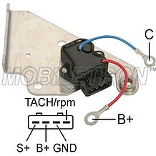

Дальше, по коммутатору. Иногда вход коммутатора обозначается плюсом. Ну а выход на катушку плюс и минус.
Вообще выход на катушку в коммутаторах обозначается -'С' (KL1) на минус катушки. 'В+'(KL15) на плюс.
Чуть ниже на схеме заметите, то на схеме у вольво номера указаны без приставки "KL".
Пригодится для срочной замены от других машин.
Из этой схемы следует, что проверить коммутатор можно подавая на его контакт №4 плюс (управление базой транзистора осуществляется плюсом). Т.е. при подаче плюса на контакт коммутатора №4 открывается транзистор, и с катушки начинает перетекать положительный заряд на синий и далее через коммутатор на массу.
Возможно управление осуществляется закрытием транзистора, а не открытием — тогда искра будет появляться не при появлении плюса на коммутаторе, а при убирании его (я в этот момент не углублялся — главное прерывистый управляющий "+").
При этом на двух выводах катушки будут висеть "+", с аккумулятора приходит на 3ий контакт коммутатора, далее в катушку по красному проводу, потом обратно в коммутатор по синему(первичная обмотка). Суть думаю понятна.
Соответственно отсюда следует что центральный провод у ДПРВ является управляющим, и на него надо также подавать "+" для проверки искры с катушки.

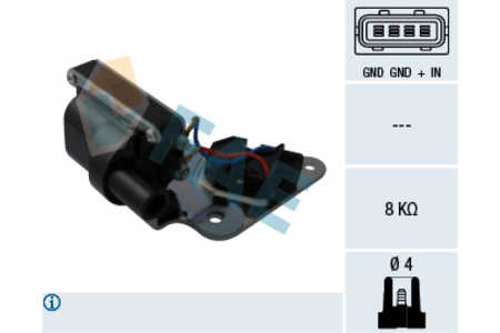

Ну а что касается катушки
1. Проверить напряжение на красном и синем проводе (при включенном зажигании должен быть "+").
2. Прозвонить сопротивление обмоток: красный провод на синий(первичная обмотка), центральный выход на красный(вторичная обмотка).

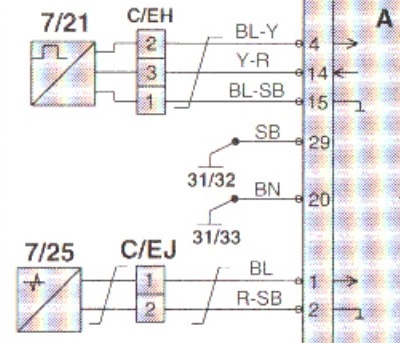

7/21 Camshaft position sensor — ДПРВ (Датчик Холла, прямоугольный импульс, Umin 0,4В, Umax = Uакб-0,4В)
7/25 Pulse sensor — ДПКВ (Импульсный датчик магнитного поля)

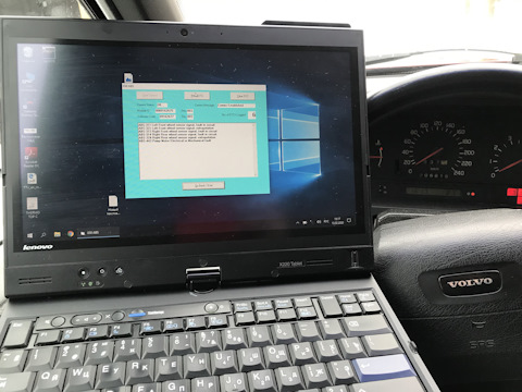

Тоже пропала искра. Диагностика выдаёт только один код несколько раз подряд 5-1-2( может я не разобрался до конца?) Симптомы : резко глохнет и больше не заводится. Насос качает, на свечах искры нет. Постоит сутки и может работать пару дней без нареканий
А как катушку то прозвонить? какие сопротивления должны быть на обмотках?

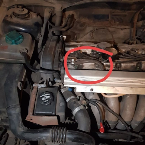

И еще. У тебя есть хорошая информация как запустить двигатель из под капота, НО инфы мало(вот цвет провода бы знать для верности), а для старых машин не показан разъем — где его искать? Мы тут посовещались и я так понял что он на колодке диагностики спереди по центру, а провод красно-зеленый.
Это тот самый провод, подключаешь его на акум на + и крутится стартер
Ок, спасибо
Volvo74
Сейчас опять перестала заводиться, кинул провод — не крутит стартер, а вот провод искрит при подключении.
