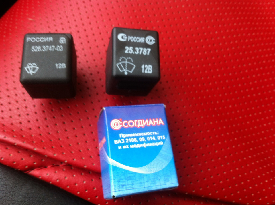

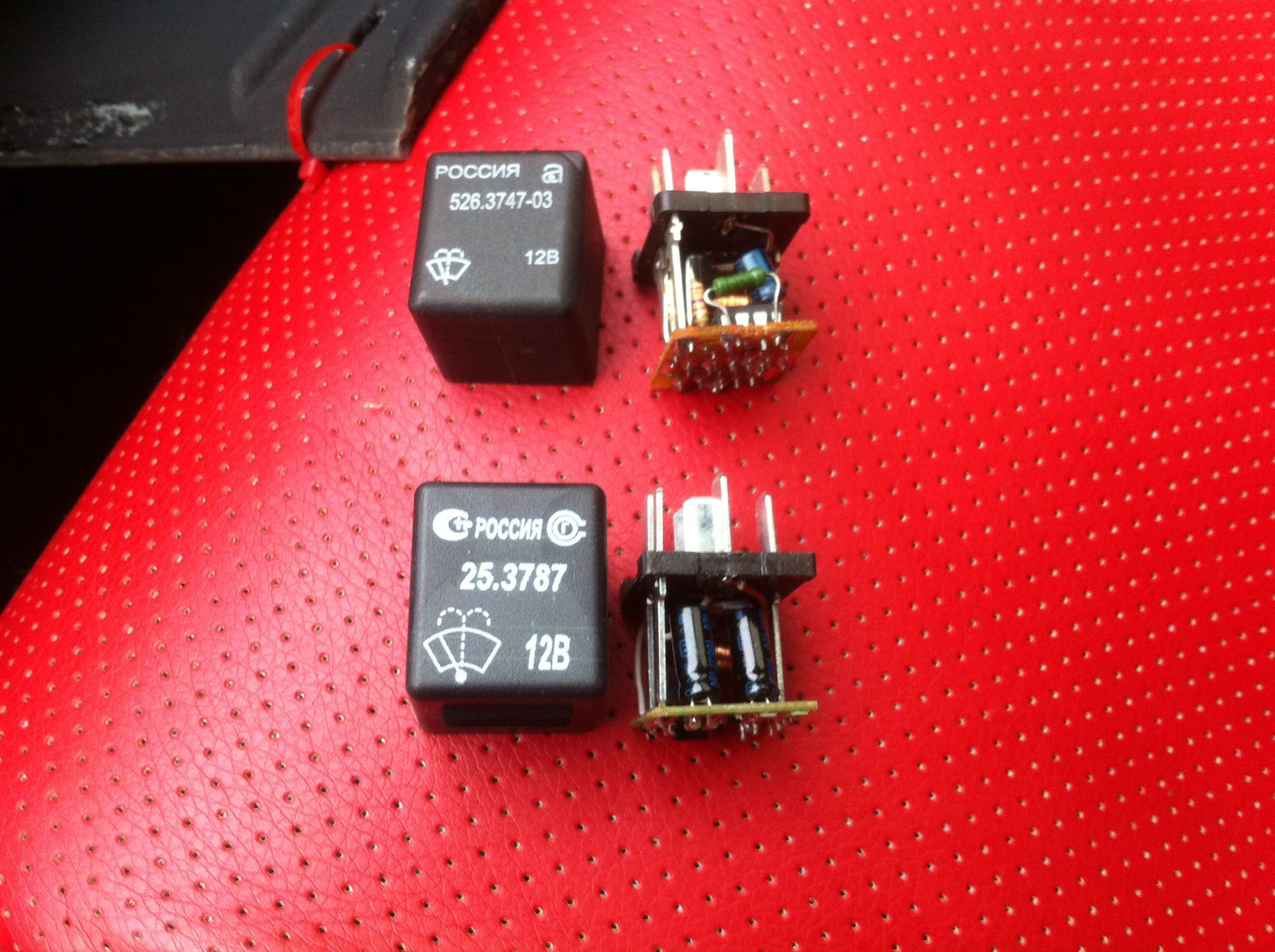

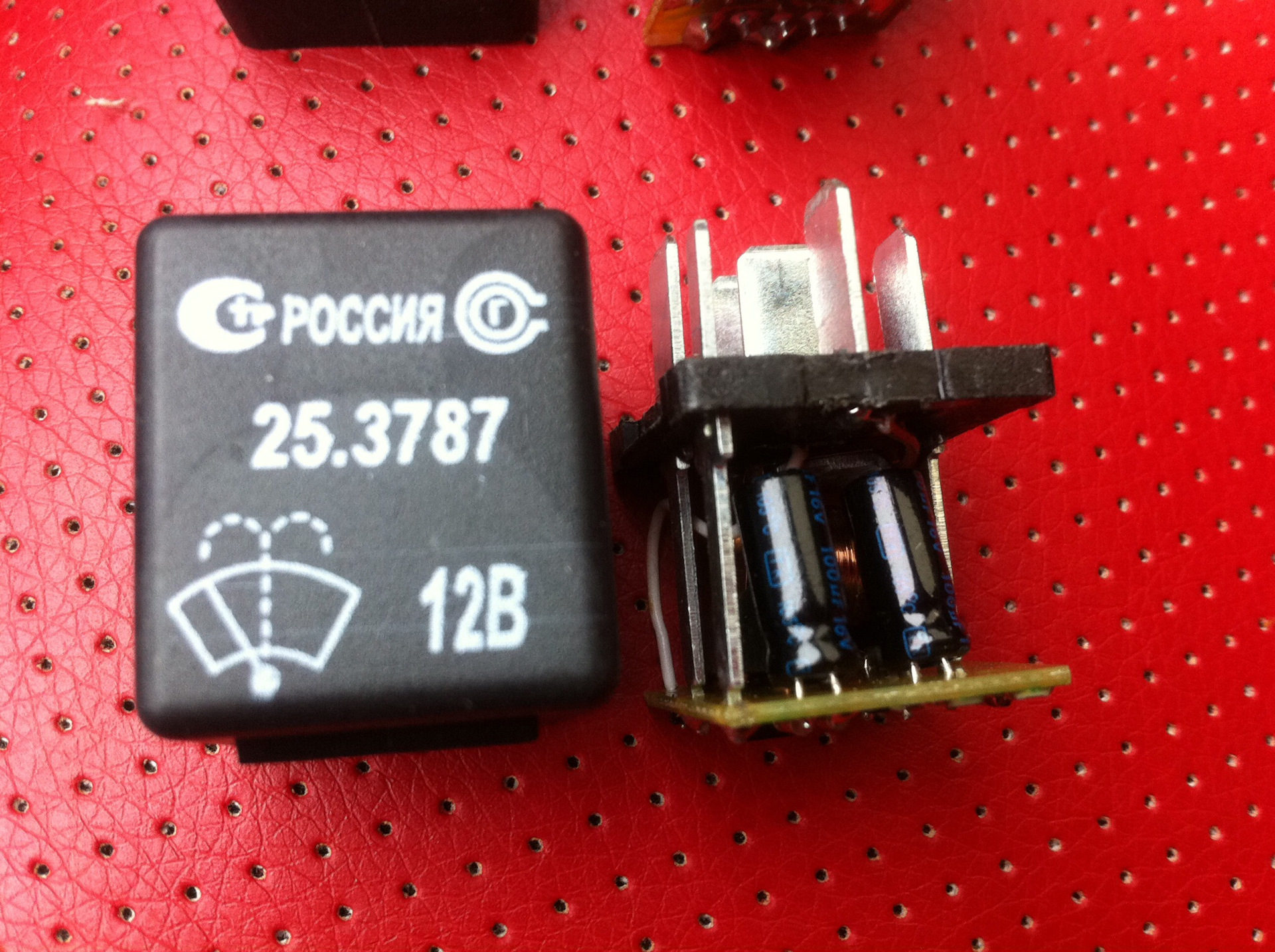

Сначала я хотел перепаять резисторы, снял реле перепаял ставлю не работает, плюнул на эти пайки, Пошёл в магаз купил новую релюху поставил и ах@ел. Включаю дворники а они делают два взмаха. Начал сравнивать, а релюхи разные, контакты такие же, а вот внутри все не так как на моих, да и новая рэлюха оказалась от ваз 2108.
До
После
Запчасти на фото: 526374703
Запчасти на фото: 253787

С 15 года ставится с завода с регулируемым интервалом. Т.е если часто включаю режим построчного взмаха и после переключения в интервальный режим, интервал сокращается и так в обратном порядке, как я понял это от реле зависит ?
Да реле. ООО русский партнер, написано на реле.

У меня в зубилке реле, как у тебя на фото, даже той же фирмы.Должно заработать
И че у тебя на зубиле два взмаха?
2 или 3, не помню точно
на 1 фото, какая из них от 08?
Каторая снизу
