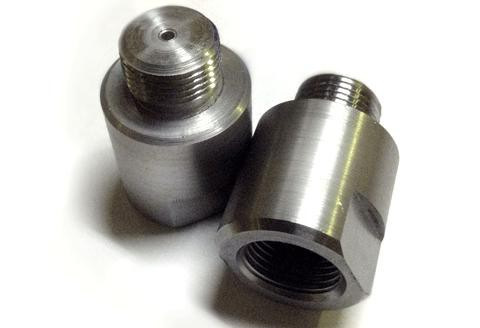

Я ставил обманку с мини катализатором…все окей. Тоже советую.
у меня каталиков нет, стоят простые обманки, механические и ни одной ошибки )))
А что за обманки где брал?
Вот такие, они продаются на любом рынке и стоят 200-300 рублей, тебе их нужно 2!
Она вкручивается в трубу в ы нее уже вкручивается лямда зонд!
Есть разница в диаметре маленького отверстия по центру?

Там вся раздница в дырках, они разные, нужно подбирать! Мне повезло с первого раза если бы нет, менял бы на обманки с более маленькой дыркой!
Я так понял, что оьманку меняли и поьом под них делали коррекцию смеси через сканер… Я меня тоже месяцев 8 не было ни одной ошибки… Вообще обманки с просто дырками к нам не идут, это евро 3, нам же нужны еаро 4 с мини катализатором, так что я бы на твоём месте раньше времени не радовался )))
