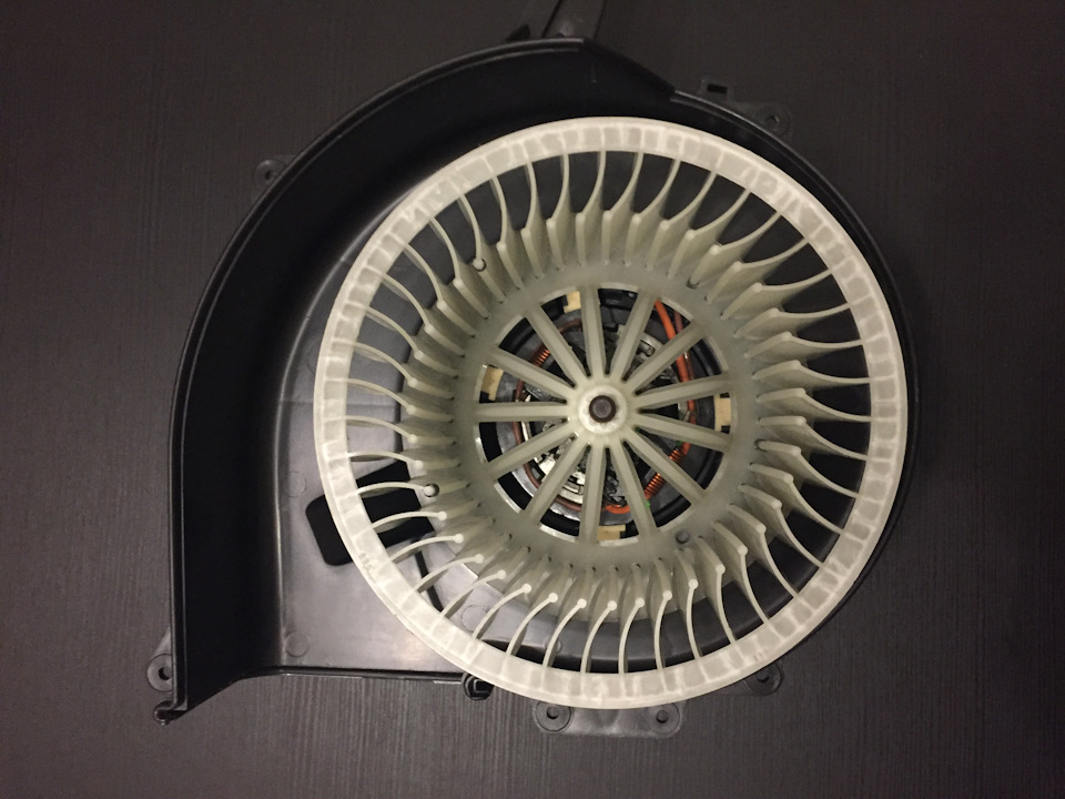

07.10.16г. вышел утром, завел, прогрел, поехал и обнаружил, что не работает вентилятор печки.
Дисплей климата работает, предохранители целые, а вентилятор не крутит.
За день до этого все работало исправно. На протяжении 4-ех лет вентилятор ни разу не "подавал голоса".
Так как есть хороший знакомы работающий у ОД менеджером. Решил съездить сделать диагностику.
Приехал как обычно, помыли, загнали, подождал, заплатил 1 тыс. руб. получил вердикт:
не работает блок управления отопителем 6Q1907521B. цена от 4000-5500р.
Решил, что нужно заказывать и менять. Параллельно написал на Д2 "коллегам по цеху", то есть Вам.
Мол, так и так не работает вентилятор. Подскажите как поменять блок управления отопителем самостоятельно.На что, мне вот этот человек Kok100 (За что ему огромное спасибо!) написал, что бы я не торопился заказывать блок и первым делом разобрал вентилятор и смазал его. Я подумал, а вдруг действительно поможет и денежку сэкономлю.

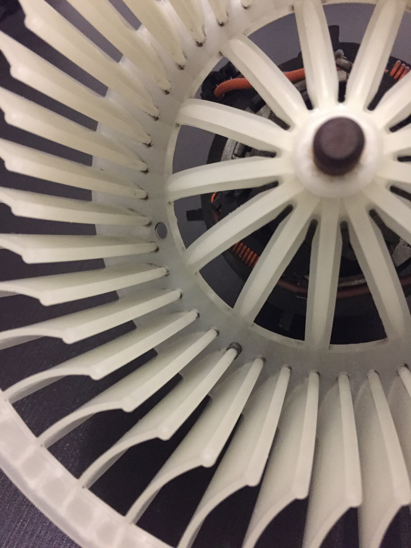

Вечером снял вентилятор и попытался его провернуть вручную. Вал ротора закис на столько, что пришлось прикладывать значительное усилие, что бы его провернуть.
Грязи было очень много. По консистенции она напоминала обувной крем.
Мыл вентилятор полностью опуская под воду. В итоге я победил грязь!)).
Просушив после мойки феном, залив все wd-40 и оставил на сутки.
На следующий день решил подключить на прямую к разъему и проверить
и о ЧУДО ОН ЗАРАБОТАЛ!))

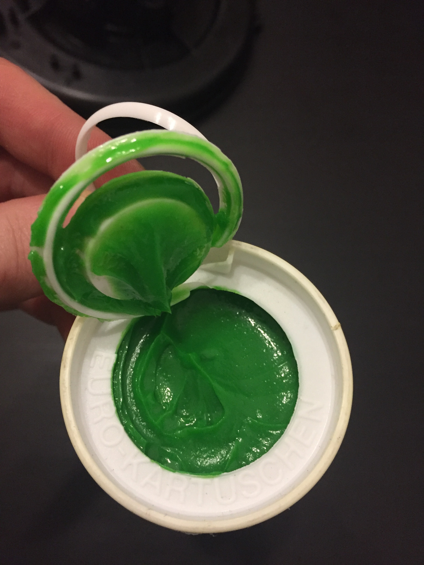

Встал вопрос чем же смазать?
Вариантов было было предложено много:
1. Моторное масло
2. Моторное масло с графитовой пылью.
3. Силиконовое масло
4. Масло для швейных машин
5. Силиконовая смазка
6. Литиевая смазка
7. Литол 24
8.LM Wartungs-Spray weiss — Грязеотталкивающая белая смазка
9. multilube смазка
10 RAVENOL® Arctic Green Grease AGG 2
11 VERYLUBE Проникающая густая смазка ANY WAY
12 XADO Суперсмазка
13 чудосредство "супротек"
Я остановился на смазке RAVENOL Arctic Green Grease AGG 2. Смазывал по совету Kok100 зажав кончик вала в патрон шуруповерта.
В итоге я в шоке, с "диагностов" ОД. Взяли с меня 1 тыс. руб. и не установили причину.
Предъявлять претензии к ОД не стал только из уважения к своему приятелю. Он сделал все, чтобы меня без очереди и записи загнали в цех в конце рабочего дня. Эти му.ки даже шумку обратно не поставили когда собирали торпеду.
Советы из личного опыта:
1. Не бойтесь и опускайте весь вентилятор под воду. Это значительно облегчит процесс мойки. Самое главное после тщательным образом продуть и просушить.
2. При обратной установке вентилятора, заводите сперва нижнюю часть, а потом верхнюю оттягивая при этом нижнюю планку торпеды.
3. При смазке старайтесь не испачкать контактную группу, что бы при работе вентилятора смазка не начала выгорать выделяя неприятный запах и тем более ядовитые пары.

А крыльчатку снимал с вала ротора?
Я не знал, что он откручивается с другой стороны))
В итоге замотал упаковочной пленкой)
Крыльчатку снимать не стал
Принял, спасибо. Но двигатель все-же разбирал для мойки-чистки-смазки.
Крыльчатку снимать не надо))) А то мотор потом новый купишь, как я)))
