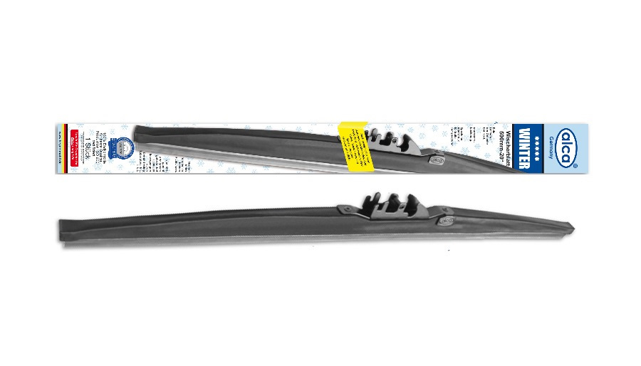

Заменил щетки стеклоочистителей на каркасные зимние в чехлах фирмы ALCA немецкого производства размерностью 60 и 40 см:
ALCA Winter (24" / 600 мм) — Арт.№ 074000
ALCA Winter (16" / 400 мм) — Арт.№ 066000

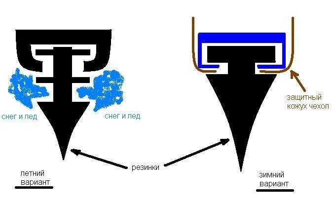

В чем плюсы:
— резиновая часть (клин), именно которая трет по стеклу она больше чем на бескаркасных щетках которые стояли до этого. (они с дождем справлялись а вот со снегом нет).
— благодаря резиновому кожуху на дворники не намерзает лед
По итогам месячной эксплуатации очень ими доволен!
