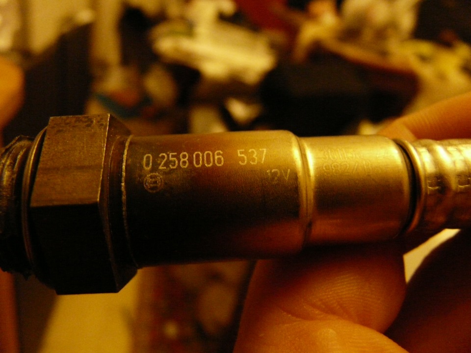

Была у меня когда-то в БЖ запись о том, как сменить лямбда-зонды (ЛЗ) на новые универсальные от ВАЗ и прочего отечественного авто-хлама. Вот, собственно она: Замена лямбда-зондов на универсальные Bosch для ТАЗов.
В общем умерли они не проходив 3 полных года. Честно — жалко. Могли ходить дольше!
Симптомы: хандрит мотор, расход вырос на 16-18 в городе и невменяемый разгон и т.д. Но самый явный, который надо было понять сразу — поздняя реакция на педаль газа!
Поехал к толковому инжекторщику.
Копался он долго. ЭБУ не показывал ошибки. Причина оказалась не проста.
В какой-то момент он так устал "добиваться признаний" от ЭБУ, прыгая как обезьяна вокруг авто и под него в яму, потом снова из под него наверх из ямы, что взял мультиметр и начал перепроверять показания всех датчиков на ДВС вручную.
И нашёл!
Брехал датчик положения дроссельной заслонки — показывал неправильное выходное питание относительно угла поворота.
Диагноз: Под замену он и оба ЛЗ.
Вы наверное уже подумали и даже спросите: — Почему эту подъ*бку не показывала диагностика ДМЕ?
Отвечаю!
Происходит вот что:
1. Заслонка дросселя с больным датчиком его положения открыта, воздух х*рачит, но датчик показывает положение меньше, а заслонка открыта тросом уже больше, чем видит ЭБУ! Это значит что? Правильно! Воздуха в камеры сгорания проходит больше, чем датчик показывает на ЭБУ!
2. ЭБУ видит конкретный объём воздуха с датчика положения дроссельной заслонки и льёт бенза, как положено по картам. ЭБУ-то не знает, что ему врут!
3. ЛЗ сходу видят, что смесь бедная. Так как воздуха фактически проходит больше в цилиндры, но по показаниям датчиков — положенная норма. И дают команду на ЭБУ — добавляй бенза, ёпта!
4. Обороты при этом всём остаются такими, как обычно.
5. Результат: При достаточно низких оборотах перебор смеси в камерах сгорания в целом. Это приводит к не полному сгоранию топливной смеси. И вылетающая в выхлопную трубу смесь убивает ЛЗ.
6. Реакция ЭБУ нулевая. Он не понимает, что датчик пошабашил. Да он и не пошабашил. Он работает, просто не правильно. Врёт, то есть! Не правильно показывает угол.
Всего "итого" с диагностиками, заменами, запчастями:

кстати, не совсем ты правильные лямбды поставил…
заходим на бмвфанс
ru.bmwfans.info/parts-cat…ront_silencer/#1747579_18
наша лямбда 11 78 1 747 579, а это обычная универсальная лямбда бош 0258986503
первые лямбды что у тебя были с окончанием 133 живут пол года, а те что в этом посте 537 те же тазовские…
Я общался с человеком, который газоанализаторы производит и с лмбдами лет 25 имеет дело профессионально и даже калибрует их. От него инфа, что работают они одинаково — измеряют остаток кислорода.
А всё остальное — байки на заезжего лоха маркетологов, обосновывающих космические цены на запчасти.
Но! Ок. Не правильные, так не правильные. Как-то я всё-таки на них прокатал уже 2,5 года.

универсальная лямбда идет на разные марки
в т.ч. она собираеться на месте под свой разьем, иногда даже на пайке
сигналы при равных значениях газа — будут отличаться. на доли миливольт но будут
от этого и зависит расход и прочие параметры
я не говорю покупать лямбду у бмв
достатьчно купить ее у того производитля кто ее ставит на ковее
но не универсальныю — ты может не понял про какую я говорю
пример
оригинал BMW
11 78 1 247 475
Датчик кислородный
то что стоит в оригинале
Bosch
0 258 003 810
Датчик кислородный
а вот этот шлак универсальный
Bosch
0 258 986 503
Датчик кислородный универсальный
img.exist.ru/img.jpg?Key=…Size=250x200&MethodType=8
цены соответственно в $
300 80 и 50
и сейчас ты будешь утверждать что обе этих боша будут выдавать идентичные параметры?
и что сами лямбды сделаны одинаково?
Да, буду.
По бошевскому "шлаку" на экзисте даже указывает: Замена по километрам 160000
По крутому бошевскому "не шлаку": Замена по километрам 100000.
По как бэ арыгиналу ничерта не указывают, но они и в лучшие времена в германии на их бензе не ходили больше написанных для "шлака" 160 тысяч км.

0 258 006 537 — 395 грн. в наличии. обращайся)
