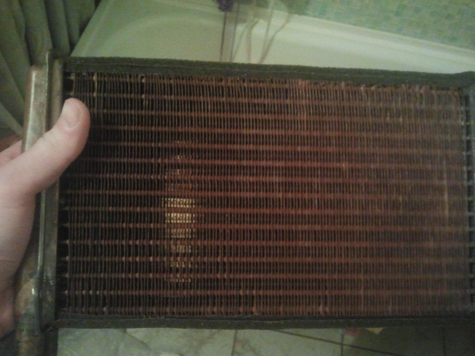

Решил я помыть радиатор. Опять таки снова.
Недавно его уже мыл. Но решил снова помыть, а то мало ли что. Придется воткнуть старый.
Новый ДААЗ уже стоит, но погоды он в тачке не делает, пока…

Если радиатор медный. Как в моем случае.
Точнее он какой-то не совсем медный. Медные у него только ребра из фольги. Нанизанные на поперечины проводящие охлаждающую жидкость.
А все остальное это сплав — Латунь(Медью+Цинк). Конечно инфа не 100%, но это точно не одна медь голимая.
Тем более она бы сильно окислялась в радиаторе и была бы беда…
Щелочь с Медью в реакцию не вступает, так что не паримся…

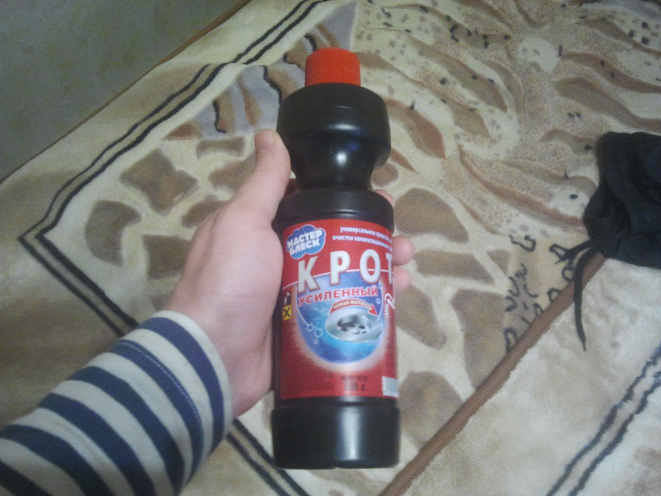

На первую промывку я взял чистящее средство Крот для засоров труб.
Чистил в сентябре 1й раз. После этого он покатался установленный в машине до ноября.
В пакете Лежит Оксид Натрия.
Можете засыпать туда прямо, попутно заливая горячей водой.
А лучше размешать в какой-нибудь таре и залить горячей водой, чтобы сразу это был раствор.
На выходе имеем Щелочь — Гидроксид натрия.
Постояло 30 минут.
Потом промыл. Бяки-каки вылезло не шибко много, но было.
Выплывали хлопьями.

Вышла чернота. С мелкими черными частицами.
Внутренность радиатора кстати покрыта чем-то типа черного налета. Вот его видимо и растворило.

ВНимательно прочтите инструкцию! Нельзя мешать одну химию с другой, тем более если вы не химик, и тем более если вы вообще чистите какие-то радиаторы…=D
Продавец: -Что вам?
Я:— мне нужен гидроксид натрия или посоветуйте что-нибудь.
Продавец: -Вам зачем? В раковине засор убрать?
Я:— Радиатор почистить….
