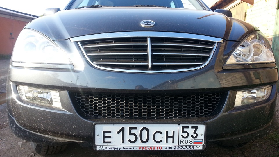

Ну вот по прошествии 2 тыщ :) километров взял волю в кулак и поехал в гараж.
1. Прошприцевал жидкой молью крестовины и шлицы карданов. Все 7 точек.
2. Обработал мастикой все необработанные места днища и рамы, в т.ч и под запаской.
3. Накачал запаску до нужного давления.
4. Смазал болты крепления запаски графиткой.
Начало настоящей эксплуатации
SsangYong Kyron 2013, двигатель дизельный 2.0 л, 141 л. с., полный привод, автоматическая коробка передач — своими руками

Не забудь болты крепления передних рычагов смазать. Придет время менять, вырезать будешь. И сход-развал не сможешь сделать. Еще болты задних амортизаторов. И т.д. и т.п. есть работы которые не мешало бы провести на новом Кайроне.
Забыл. Все болты подвески, которые буду откручивать для замены или еще для чего обильно обработаны графиткой
Модуляторы турбина, установка фильтров, а то и 30т не проходят.
evg2444
про болты сход развала рычагов это в тему
