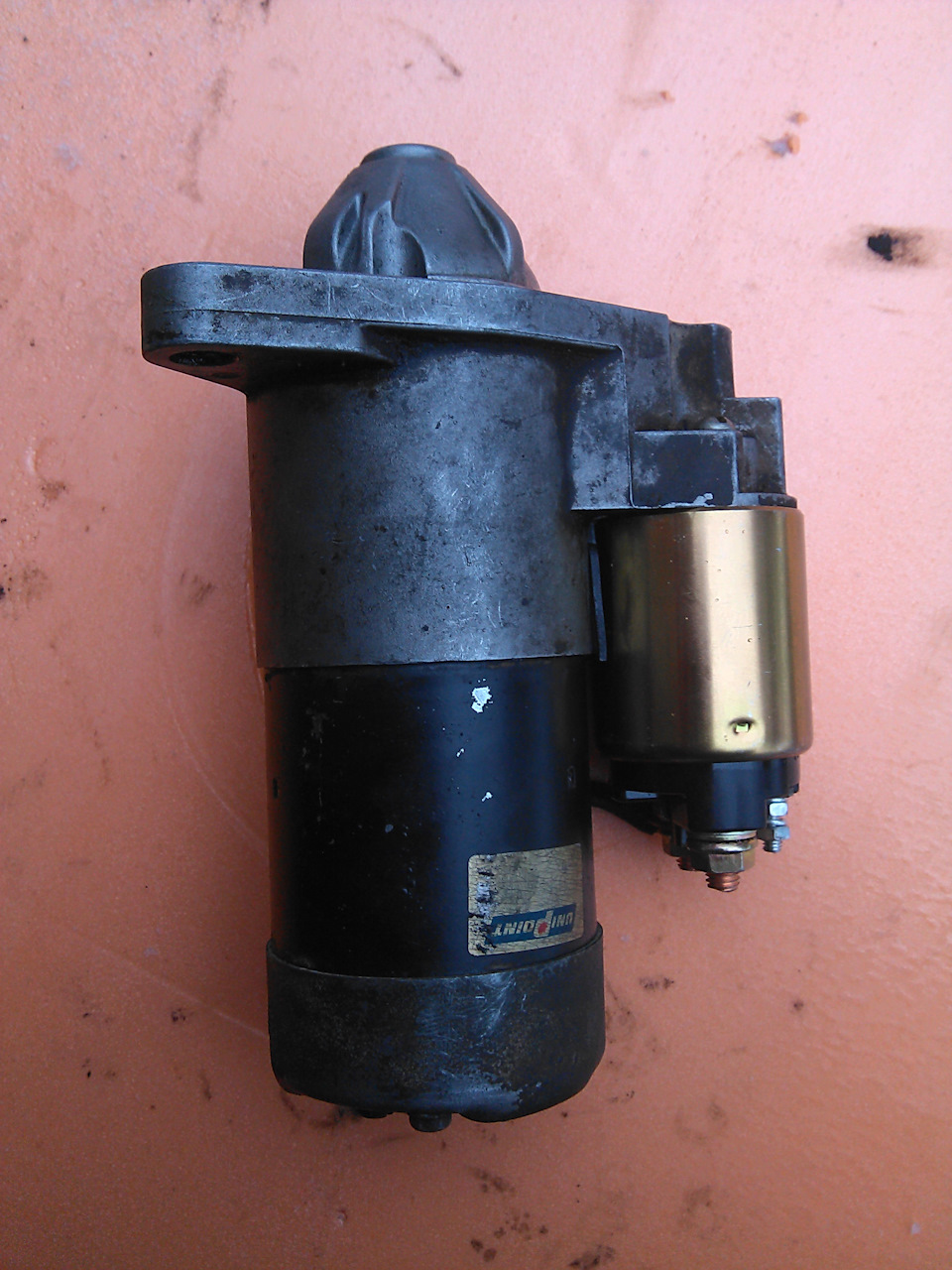

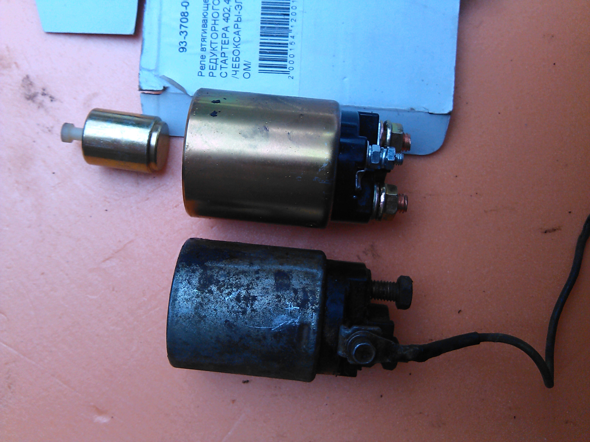

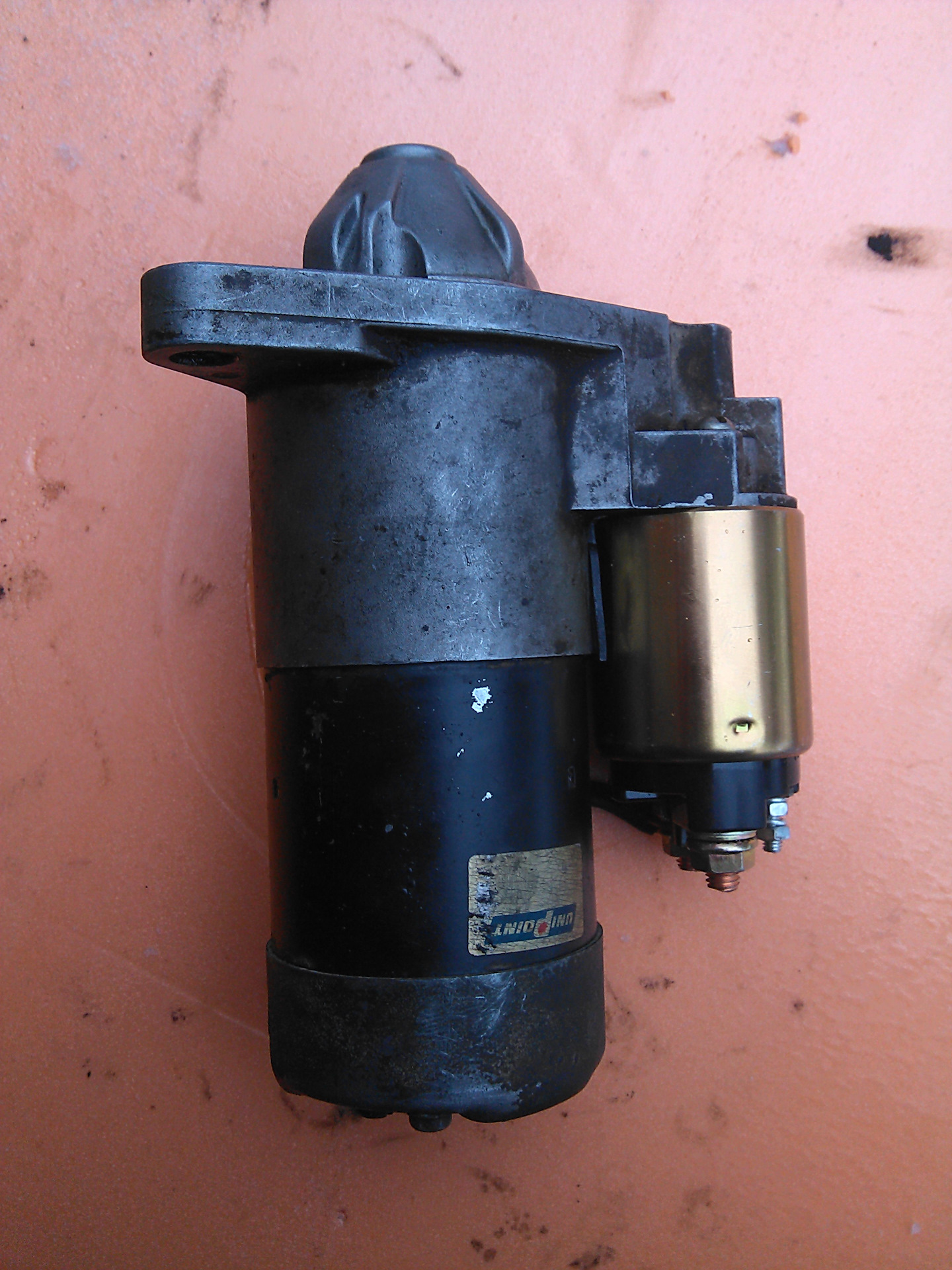

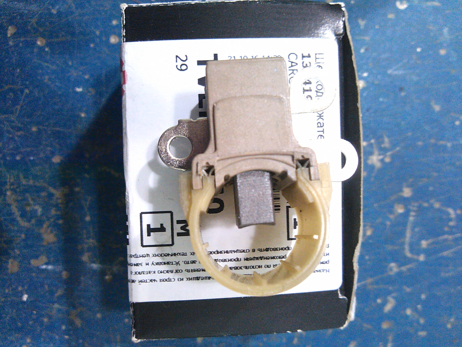

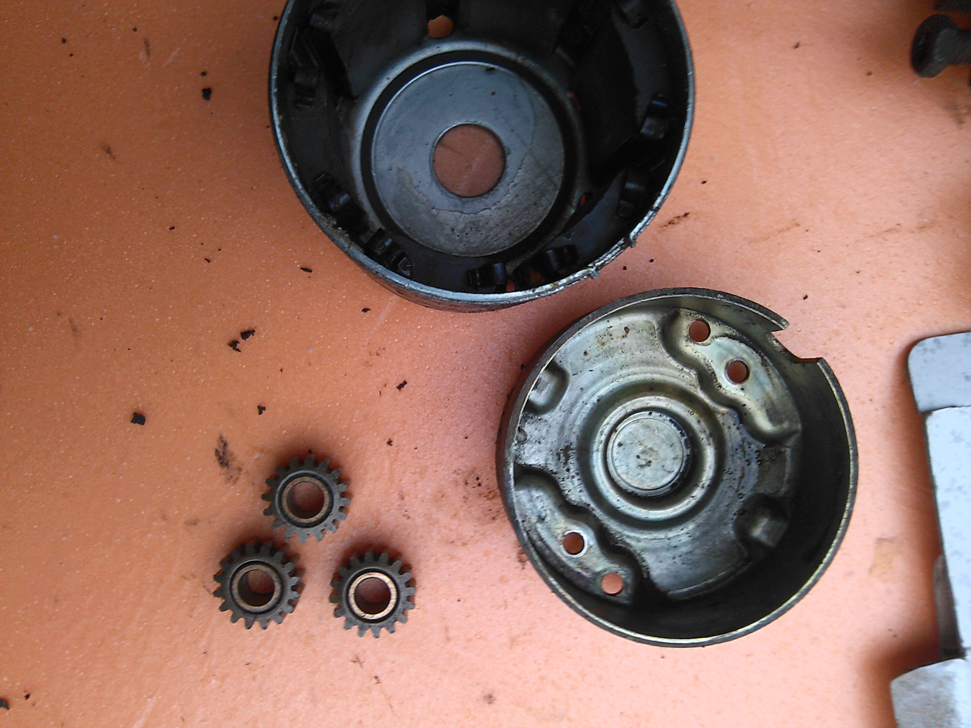

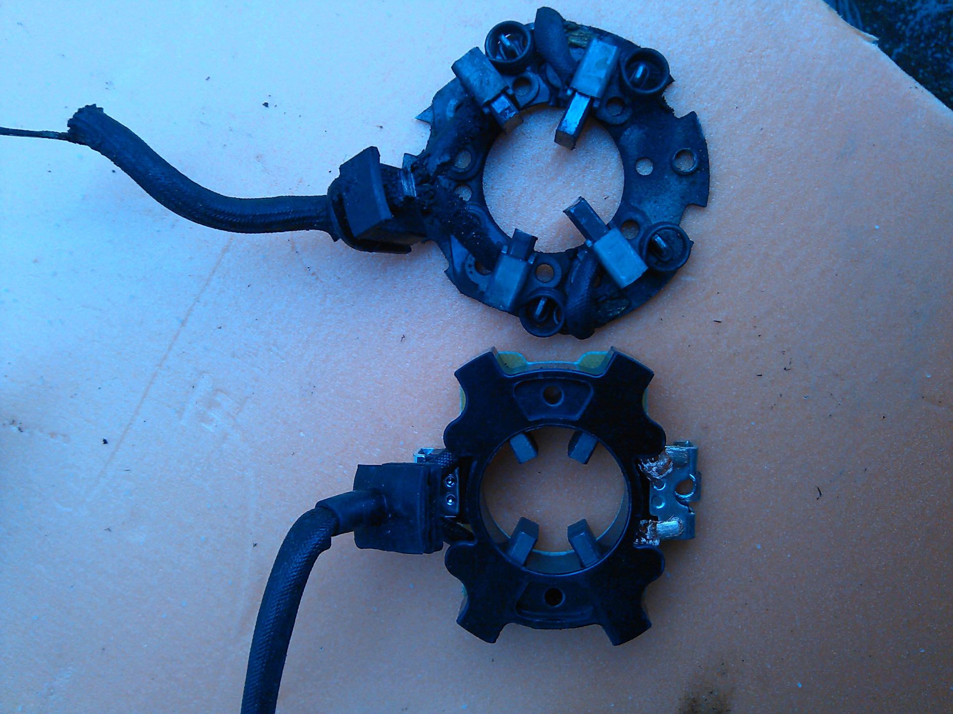

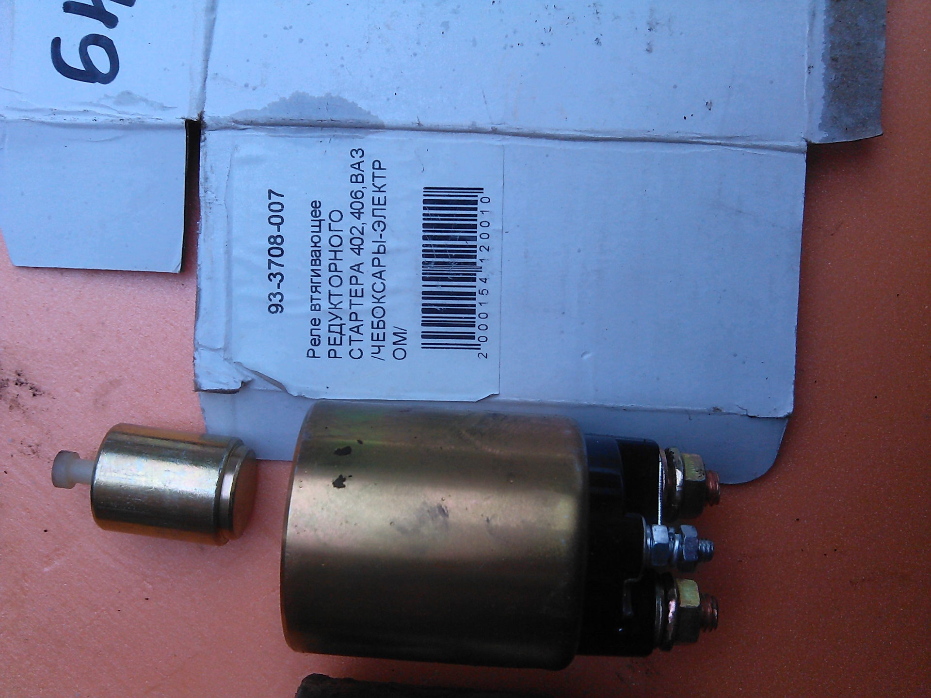

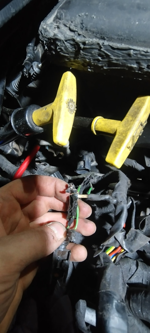

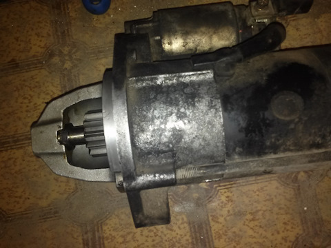

Всем привет. Наконец-то добрался до этих зверей. В крайний раз, когда снимал пер. кардан (обслужить задний шрус), в глаза бросились провода идущие от стартера под капот. Похоже ни один раз уже прилипали к выхлопной трубе. О-оу. Ну думаю, заодно и стартер переберу. По умолчанию заказал щеткодержатель Cargo 137929, цена-407 руб. И втягивающее реле (Чебоксары) от 402, 406 двигателей ГАЗ (1050 руб.). Щеткодержатель пришел быстро и в ближайшие выходные я полез снимать стартер. Заранее были куплены два удлинителя для трещётки 600 и 300мм. Короче, снимал я стартер минут 40 точно, это было в первый раз на крокодиле. Два болта под ключ на 15, нижний со стороны морды, верхний со стороны кормы. Домкратил переднюю правую сторону, чтобы стартер прошел между верхним рычагом и выхл. трубой. Когда я его вытащил радовался аки дитя. До меня его кто-то менял, стоит Unipoint(китайская какаха). Всё что было куплено — подошло.

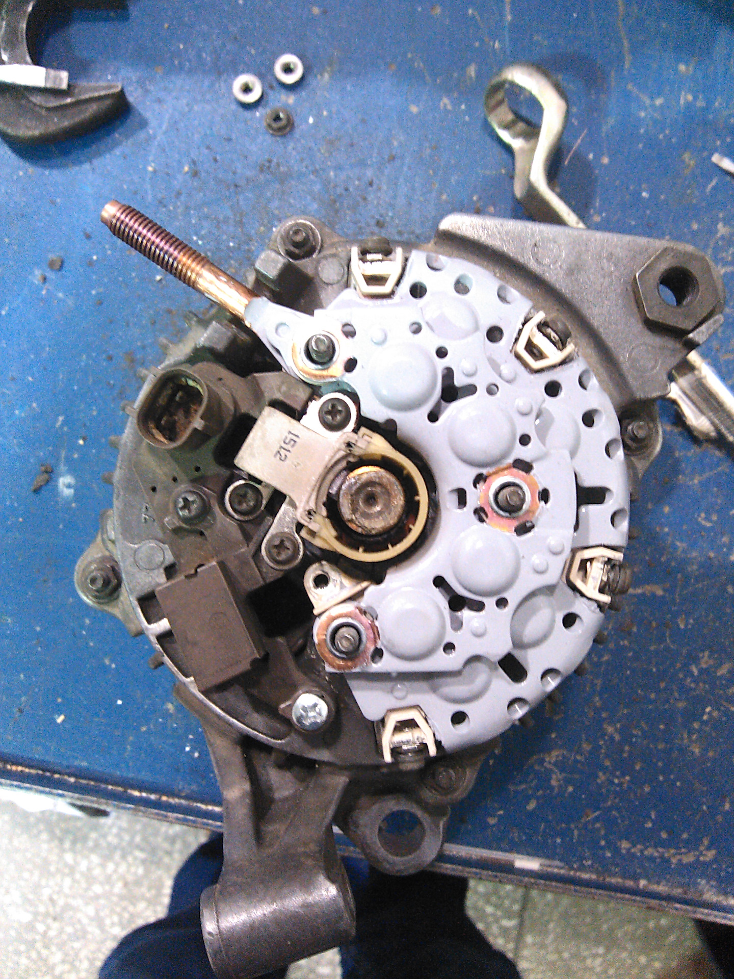

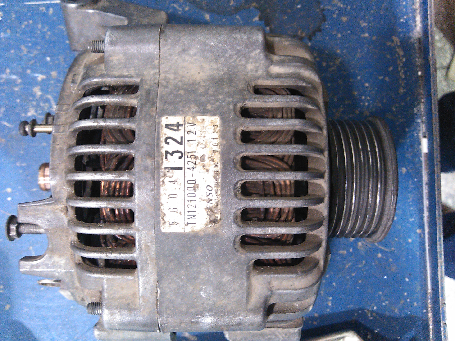

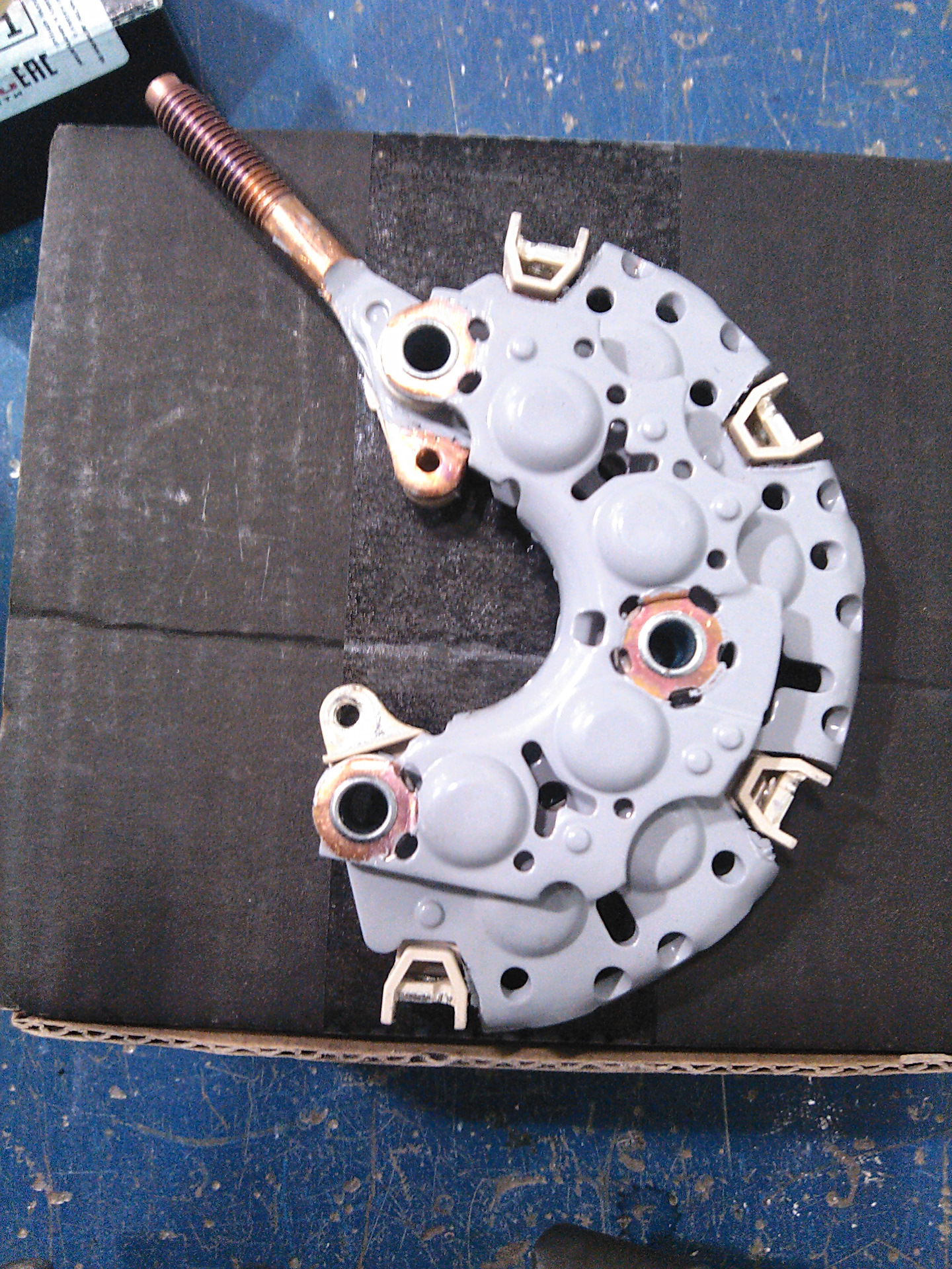

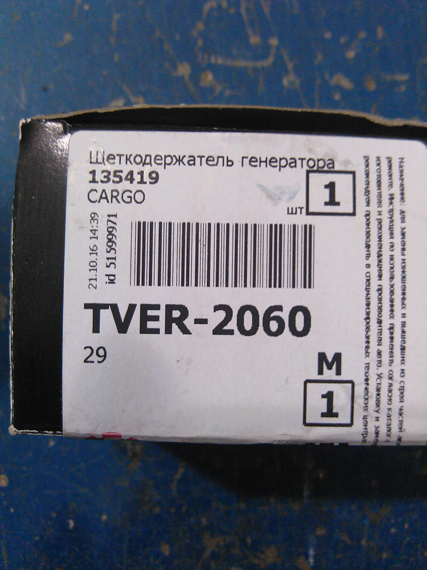

Следующим был гена. Купил щеткодержатель Cargo 135419 — 170 руб. и диодный мост Cargo 137874 — 1083 руб. Ну тут всё просто и быстро. Подшипники менял летом, покупал SKF, но номеров к сожалению нет.

А какой пробег был на генераторе?
Привет Николай. Щетки менял на нем года четыре назад. Больше ничего не делал. Но я его уже поменял на донорский, Степан прислал. На моем провернуло шкив, сейчас просто лежит в запасе, руки дойдут отдам токарю.
Просто думаю — стоит лезть туда с пробегом 250 честным или пока не трогать. :) По стартёру аналогичные мысли.
А он себя как нибудь проявляет? Я то в него полез потому что подшипники шуршать начали. Стетоскоп купил (китайский) — теперь удобно.
Пока не проявляет, поэтому и не тороплюсь лезть туда, где всё ок.
На моём стартере Мицубиси написано 🤓
интересно, а стартеры на бензиноых и дизельных одинаковые?
Думаю, разные.
