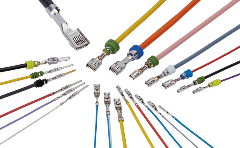

Ну и что клеммы, что разъемы можно использовать и для своих собственных проектов, где это необходимо, благо выбор большой — более 120 разъемов и масса клемм. Пользуйтесь!

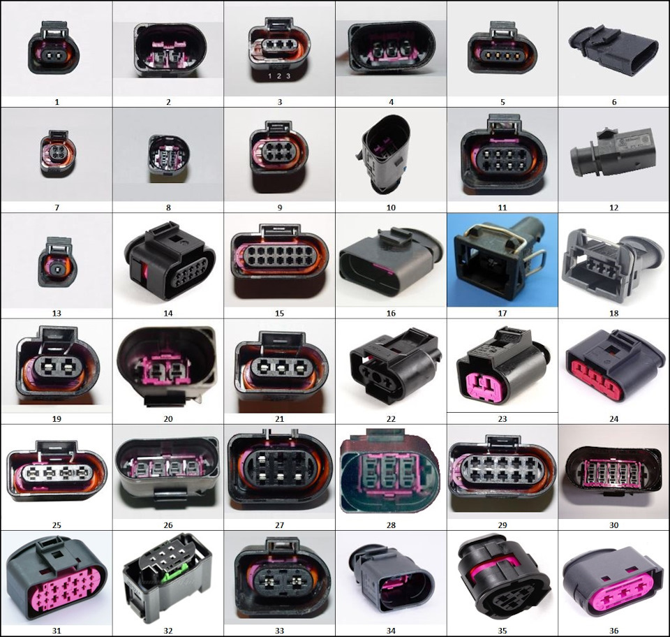

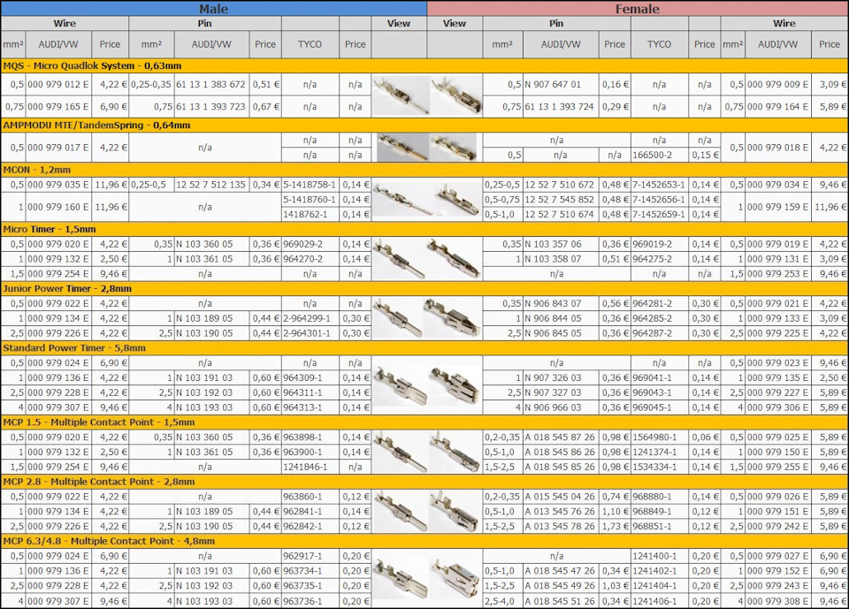

Сначала о разъемах.
По большей части из строя обычно выходят разъемы, находящиеся вне салона, т.е. подверженные влажности и прочим вредным условиям. Наиболее популярные из них ниже:
В таблице заводские номера и оригиналы TYCO (он их и производит, сколько нашел), а также цены и номера соответствующих резиновых уплотнителей:

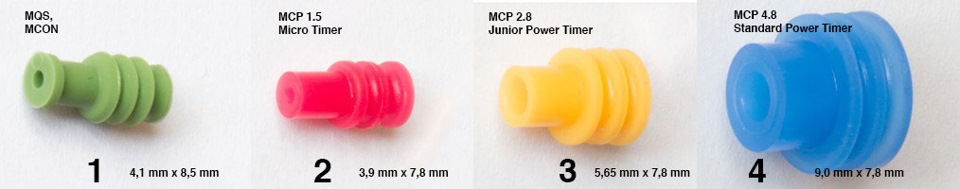

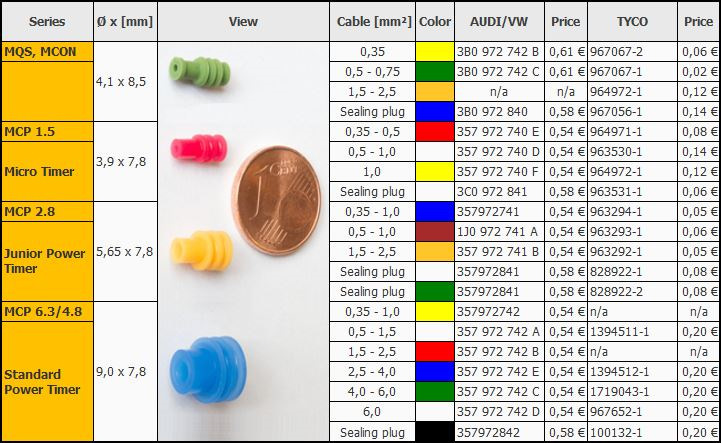

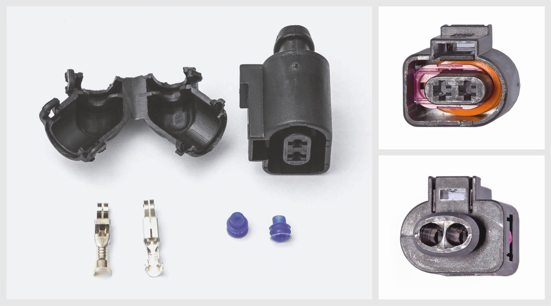

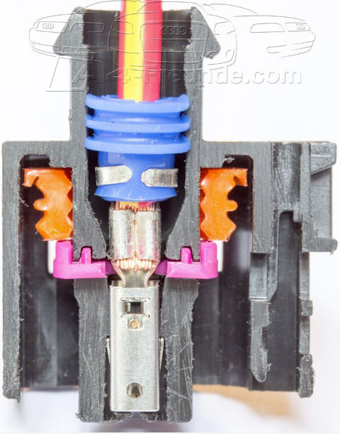

Поскольку разъемы подвержены влажности, наличие соответствующих уплотнителей обязательно:

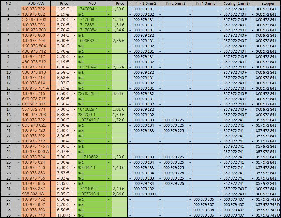

Ниже — подробнее о каждом из разъемов:
NO — AUDI/VW — Price — TYCO — Price — Pin <1,0mm2 — Pin 2,5mm2 — Pin 4,0mm2 — Sealing (1mm2) — Stopper
1 — 1J0 973 702 — 4,25 € — 1746894-1 — 1,39 € — 000 979 131 — — — 357 972 740 F — 3C0 972 841
2 — 1J0 973 802 3,19 € — n/a — — 000 979 132 — — — 357 972 740 F — 3C0 972 841
3 — 3D0 973 703 5,70 € — 1717888-1 — 1,34 € — 000 979 131 — — — 357 972 740 F — 3C0 972 841
3 — 1J0 973 703 5,70 € — 1717888-1 — 1,34 € — 000 979 131 — — — 357 972 740 F — 3C0 972 841
3 — 1H0 973 703 5,70 € — 1717888-1 — 1,34 € — 000 979 131 — — — 357 972 740 F — 3C0 972 841
4 — 1J0 973 803 4,04 € — n/a — — 000 979 132 — — — 357 972 740 F — 3C0 972 841
5 — 1J0 973 704 6,00 € — 1599632-1 — 2,56 € — 000 979 131 — — — 357 972 740 F — 3C0 972 841
6 — 1K0 973 804 3,30 € — n/a — — 000 979 132 — — — 357 972 740 F — 3C0 972 841
7 — 4B0 973 712 5,70 € — n/a — — 000 979 131 — — — 357 972 740 F — 3C0 972 841
7 — 1J0 973 712 5,70 € — n/a — — 000 979 131 — — — 357 972 740 F — 3C0 972 841
8 — 4B0 973 812 4,19 € — n/a — — 000 979 132 — — — 357 972 740 F — 3C0 972 841
9 — 1J0 973 713 6,00 € — 1813139-1 — 2,56 € — 000 979 131 — — — 357 972 740 F — 3C0 972 841
10 — 3B0 973 813 2,68 € — n/a — — 000 979 132 — — — 357 972 740 F — 3C0 972 841
11 — 1J0 973 714 5,68 € — n/a — — 000 979 131 — — — 357 972 740 F — 3C0 972 841
12 — 1J0 973 814 4,82 € — n/a — — 000 979 132 — — — 357 972 740 F — 3C0 972 841
13 — 1J0 973 701 A 3,19 € — n/a — — 000 979 131 — — — 357 972 740 F — 3C0 972 841
14 — 1J0 973 715 6,50 € — 2278526-1 — 4,64 € — 000 979 132 — — — 357 972 740 F — 3C0 972 841
15 — 6X0 973 717 6,50 € — n/a — — 000 979 131 — — — 357 972 740 F — 3C0 972 841
16 — 6X0 973 817 6,50 € — n/a — — 000 979 132 — — — 357 972 740 F — 3C0 972 841
17 — 357 972 771 7,00 € — 1813029-1 — 1,01 € — 000 979 132 — — — 357 972 740 F — 3C0 972 841
18 — 1H0 973 703 5,80 € — 282729-1 — 1,60 € — 000 979 132 — — — 357 972 740 F — 3C0 972 841
19 — 1J0 973 722 5,00 € — 1-967412-2 — 1,72 € — 000 979 133 — 000 979 225 — — 357 972 741 — 357 972 841
20 — 8D0 973 822 3,30 € — n/a — — 000 979 134 — 000 979 226 — — 357 972 741 — 357 972 841
21 — 1J0 973 723 3,30 € — n/a — — 000 979 133 — 000 979 225 — — 357 972 741 — 357 972 841
22 — 1J0 973 202 8,00 € — n/a — — — — — 357 972 741 — 357 972 841
23 — 1J0 973 772 3,88 € — n/a — — — — — 357 972 741 — 357 972 841
24 — 1J0 973 775 A 4,00 € — n/a — — — — — 357 972 741 — 357 972 841
24 — 1J0 973 999 A 4,07 € — n/a — — — — — 357 972 741 — 357 972 841
25 — 1J0 973 724 7,00 € — 1-1718562-1 — 1,23 € — 000 979 133 — 000 979 225 — — 357 972 741 — 357 972 841
26 — 1J0 973 824 3,30 € — n/a — — 000 979 134 — 000 979 226 — — 357 972 741 — 357 972 841
27 — 1J0 973 733 6,00 € — 936142-1 — 1,48 € — 000 979 133 — 000 979 225 — — 357 972 741 — 357 972 841
28 — 1J0 973 833 3,62 € — n/a — — 000 979 134 — 000 979 226 — — 357 972 741 — 357 972 841
29 — 1J0 973 735 4,82 € — n/a — — 000 979 133 — 000 979 225 — — 357 972 741 — 357 972 841
30 — 1J0 973 835 5,85 € — n/a — — 000 979 134 — 000 979 226 — — 357 972 741 — 357 972 841
31 — 1J0 973 837 6,50 € — 1719105-1 — 2,40 € — 000 979 132 — — — 357 972 740 F — 3C0 972 841
32 — 968 303-1A 5,85 € — 1-967616-1 — 2,64 € — 000 979 009 E — — — 357 972 740 F — 3C0 972 841
33 — 1J0 973 752 6,50 € — n/a — — — — 000 979 306 — 000 979 407 — 357 972 742 D
34 — 1J0 973 852 5,70 € — n/a — — — — 000 979 307 — 000 979 407 — 357 972 742 D
35 — 1J0 973 203 6,50 € — n/a — — — — 000 979 306 — 000 979 407 — 357 972 742 D
36 — 1J0 937 773 11,00 € — n/a — — — — 000 979 306 — 000 979 407 — 357 972 742 D

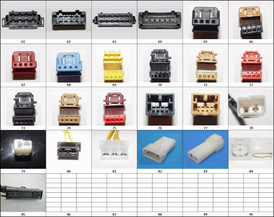

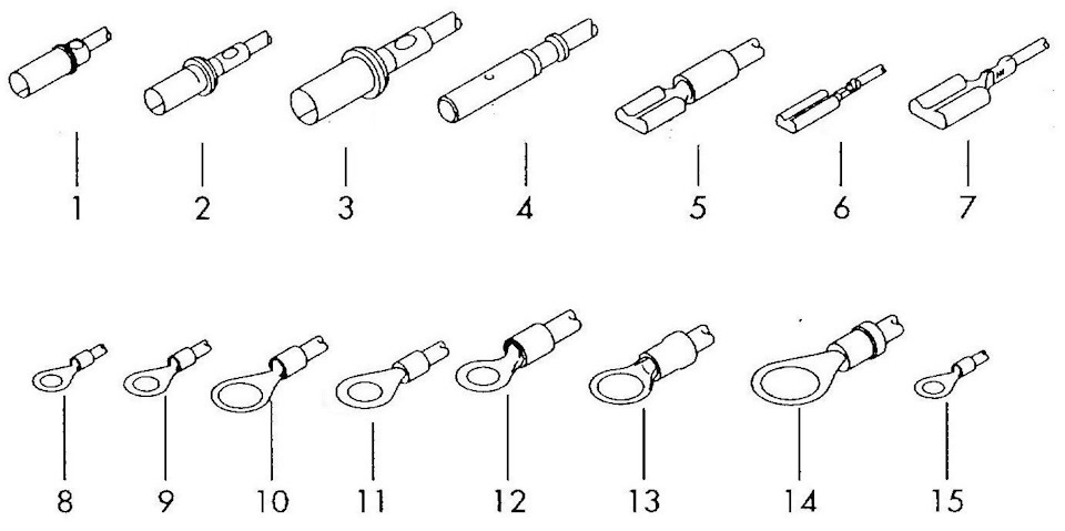

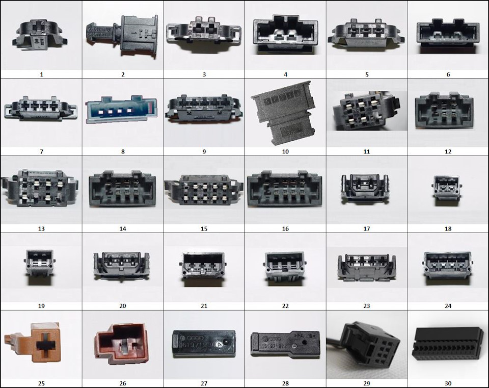

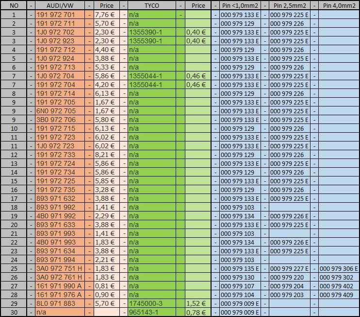

Внутри салона, не нуждающиеся во влагоизоляции, пока насчитал 85 разновидностей:
И номера-цены:
Подробнее:
1 — 191 972 701 — 7,76 € — n/a — — 000 979 133 E — 000 979 225 E —
2 — 191 972 711 — 5,70 € — n/a — 000 979 129 — 000 979 226 —
3 — 1J0 972 702 — 2,30 € — 1355390-1 0,40 € — 000 979 133 E — 000 979 225 E —
3 — 1J0 972 923 — 2,30 € — 1355390-1 0,40 € — 000 979 133 E — 000 979 225 E —
4 — 191 972 712 — 4,40 € — n/a — 000 979 129 — 000 979 226 —
5 — 1J0 972 924 — 3,88 € — n/a — 000 979 133 E — 000 979 225 E —
6 — 191 972 713 — 5,33 € — n/a — 000 979 129 — 000 979 226 —
7 — 1J0 972 704 — 5,86 € — 1355044-1 0,46 € — 000 979 133 E — 000 979 225 E —
7 — 191 972 704 — 4,20 € — 1355044-1 0,46 € — 000 979 133 E — 000 979 225 E —
8 — 191 972 714 — 6,13 € — n/a — 000 979 129 — 000 979 226 —
9 — 191 972 705 — 1,67 € — n/a — 000 979 133 E — 000 979 225 E —
9 — 6N0 972 705 — 1,67 € — n/a — 000 979 133 E — 000 979 225 E —
9 — 3B0 972 706 — 5,80 € — n/a — 000 979 133 E — 000 979 225 E —
10 — 191 972 715 — 6,13 € — n/a — 000 979 129 — 000 979 226 —
11 — 191 972 723 — 6,02 € — n/a — 000 979 133 E — 000 979 225 E —
11 — 1J0 972 723 — 6,02 € — n/a — 000 979 133 E — 000 979 225 E —
12 — 191 972 733 — 8,21 € — n/a — 000 979 129 — 000 979 226 —
13 — 191 972 724 — 5,86 € — n/a — 000 979 133 E — 000 979 225 E —
14 — 191 972 734 — 5,86 € — n/a — 000 979 129 — 000 979 226 —
15 — 191 972 725 — 5,85 € — n/a — 000 979 133 E — 000 979 225 E —
16 — 191 972 735 — 3,28 € — n/a — 000 979 129 — 000 979 226 —
17 — 893 971 632 — 3,88 € — n/a — 000 979 133 E — 000 979 225 E —
18 — 893 971 992 — 1,41 € — n/a — 000 979 103 — —
19 — 4B0 971 992 — 2,29 € — n/a — 000 979 134 — 000 979 226 E —
20 — 893 971 633 — 3,88 € — n/a — 000 979 133 E — 000 979 225 E —
21 — 893 971 993 — 1,41 € — n/a — 000 979 103 — —
22 — 4B0 971 993 — 1,83 € — n/a — 000 979 134 — 000 979 226 E —
23 — 893 971 634 — 3,88 € — n/a — 000 979 133 E — 000 979 225 E —
24 — 893 971 994 — 2,21 € — n/a — 000 979 103 — —
25 — 3A0 972 751 H — 1,83 € — n/a — 000 979 135 E — 000 979 227 E — 000 979 306 E
26 — 3A0 972 761 H — 1,83 € — n/a — 000 979 130 — 000 979 220 — 000 979 302
27 — 161 971 990 A — 0,81 € — n/a — 000 979 107 — 000 979 204 — 000 979 402
28 — 161 971 976 A — 0,90 € — n/a — 000 979 104 — 000 979 203 — 000 979 409
29 — 8L0 971 883 — 5,70 € — 1745000-3 1,52 € — 000 979 009 E — —
30 — n/a — — 965143-1 0,78 € — 000 979 009 E — —

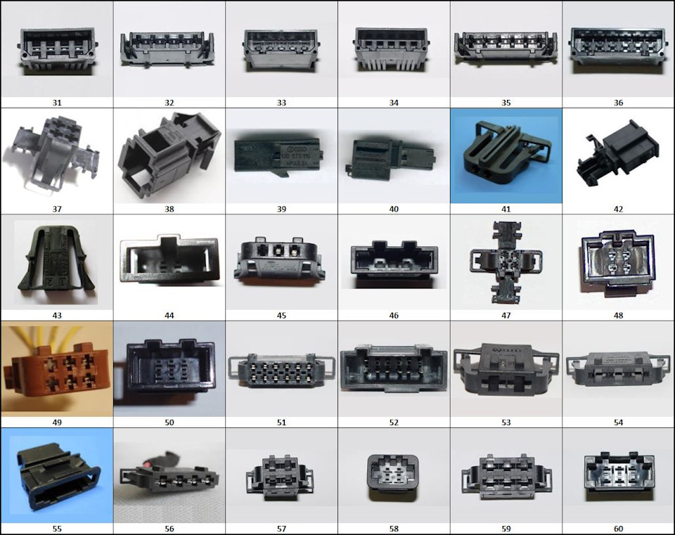

Еще:

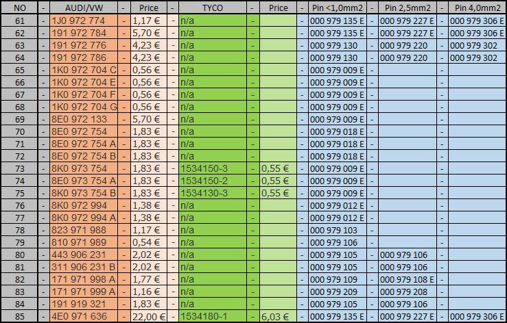

И номера-цены:
Подробнее:

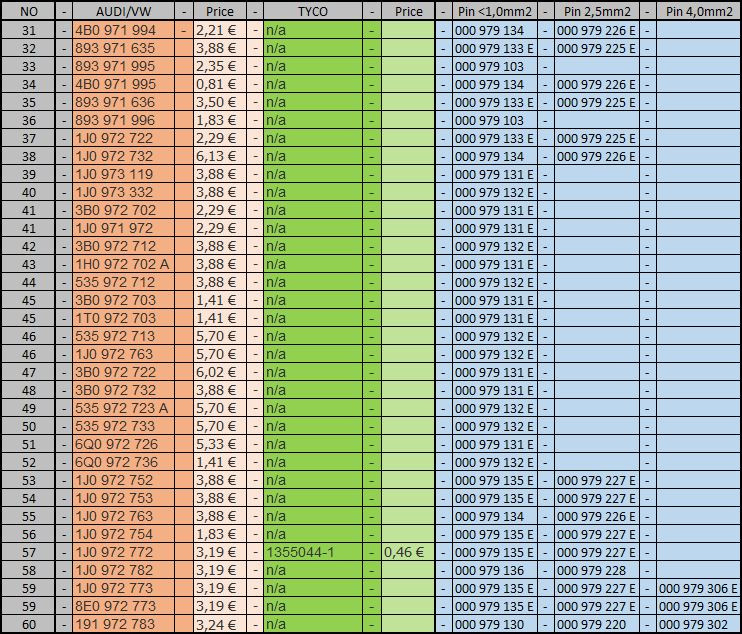

31 — 4B0 971 994 — 2,21 € — n/a — — 000 979 134 — 000 979 226 E —
32 — 893 971 635 3,88 € — n/a — — 000 979 133 E — 000 979 225 E —
33 — 893 971 995 2,35 € — n/a — — 000 979 103 — —
34 — 4B0 971 995 0,81 € — n/a — — 000 979 134 — 000 979 226 E —
35 — 893 971 636 3,50 € — n/a — — 000 979 133 E — 000 979 225 E —
36 — 893 971 996 1,83 € — n/a — — 000 979 103 — —
37 — 1J0 972 722 2,29 € — n/a — — 000 979 133 E — 000 979 225 E —
38 — 1J0 972 732 6,13 € — n/a — — 000 979 134 — 000 979 226 E —
39 — 1J0 973 119 3,88 € — n/a — — 000 979 131 E — —
40 — 1J0 973 332 3,88 € — n/a — — 000 979 132 E — —
41 — 3B0 972 702 2,29 € — n/a — — 000 979 131 E — —
41 — 1J0 971 972 2,29 € — n/a — — 000 979 131 E — —
42 — 3B0 972 712 3,88 € — n/a — — 000 979 132 E — —
43 — 1H0 972 702 A 3,88 € — n/a — — 000 979 131 E — —
44 — 535 972 712 3,88 € — n/a — — 000 979 132 E — —
45 — 3B0 972 703 1,41 € — n/a — — 000 979 131 E — —
45 — 1T0 972 703 1,41 € — n/a — — 000 979 131 E — —
46 — 535 972 713 5,70 € — n/a — — 000 979 132 E — —
46 — 1J0 972 763 5,70 € — n/a — — 000 979 132 E — —
47 — 3B0 972 722 6,02 € — n/a — — 000 979 131 E — —
48 — 3B0 972 732 3,88 € — n/a — — 000 979 131 E — —
49 — 535 972 723 A 5,70 € — n/a — — 000 979 132 E — —
50 — 535 972 733 5,70 € — n/a — — 000 979 132 E — —
51 — 6Q0 972 726 5,33 € — n/a — — 000 979 131 E — —
52 — 6Q0 972 736 1,41 € — n/a — — 000 979 132 E — —
53 — 1J0 972 752 3,88 € — n/a — — 000 979 135 E — 000 979 227 E —
54 — 1J0 972 753 3,88 € — n/a — — 000 979 135 E — 000 979 227 E —
55 — 1J0 972 763 3,88 € — n/a — — 000 979 134 — 000 979 226 E —
56 — 1J0 972 754 1,83 € — n/a — — 000 979 135 E — 000 979 227 E —
57 — 1J0 972 772 3,19 € — 1355044-1 — 0,46 € — 000 979 135 E — 000 979 227 E —
58 — 1J0 972 782 3,19 € — n/a — — 000 979 136 — 000 979 228 —
59 — 1J0 972 773 3,19 € — n/a — — 000 979 135 E — 000 979 227 E — 000 979 306 E
59 — 8E0 972 773 3,19 € — n/a — — 000 979 135 E — 000 979 227 E — 000 979 306 E
60 — 191 972 783 3,24 € — n/a — — 000 979 130 — 000 979 220 — 000 979 302
Еще:
И номера-цены:
Подробнее:
61 — 1J0 972 774 — 1,17 € — n/a — — 000 979 135 E — 000 979 227 E — 000 979 306 E
62 — 191 972 784 — 5,70 € — n/a — — 000 979 135 E — 000 979 227 E — 000 979 306 E
63 — 191 972 776 — 4,23 € — n/a — — 000 979 130 — 000 979 220 — 000 979 302
64 — 191 972 786 — 4,23 € — n/a — — 000 979 130 — 000 979 220 — 000 979 302
65 — 1K0 972 704 C — 0,56 € — n/a — — 000 979 009 E — —
66 — 1K0 972 704 E — 0,56 € — n/a — — 000 979 009 E — —
67 — 1K0 972 704 F — 0,56 € — n/a — — 000 979 009 E — —
68 — 1K0 972 704 G — 0,56 € — n/a — — 000 979 009 E — —
69 — 8E0 972 133 — 5,70 € — n/a — — 000 979 009 E — —
70 — 8E0 972 754 — 1,83 € — n/a — — 000 979 018 E — —
71 — 8E0 972 754 A — 1,83 € — n/a — — 000 979 018 E — —
72 — 8E0 972 754 B — 1,83 € — n/a — — 000 979 018 E — —
73 — 8K0 973 754 — 1,83 € — 1534150-3 — 0,55 € — 000 979 009 E — —
74 — 8E0 973 754 A — 1,83 € — 1534150-2 — 0,55 € — 000 979 009 E — —
75 — 8K0 973 754 B — 1,83 € — 1534130-3 — 0,55 € — 000 979 009 E — —
76 — 8K0 972 994 — 1,38 € — n/a — — 000 979 012 E — —
77 — 8K0 972 994 A — 1,38 € — n/a — — 000 979 012 E — —
78 — 823 971 988 — 1,17 € — n/a — — 000 979 103 — —
79 — 810 971 989 — 0,54 € — n/a — — 000 979 106 — —
80 — 443 906 231 — 2,02 € — n/a — — 000 979 105 — 000 979 106 —
81 — 311 906 231 B — 2,02 € — n/a — — 000 979 105 — 000 979 106 —
82 — 171 971 998 A — 1,77 € — n/a — — 000 979 109 — 000 979 108 E —
83 — 171 971 999 A — 1,16 € — n/a — — 000 979 209 — 000 979 208 —
84 — 191 919 321 — 1,83 € — n/a — — 000 979 105 — 000 979 106 —
85 — 4E0 971 636 — 22,00 € — 1534180-1 — 6,03 € — 000 979 135 E — 000 979 227 E — 000 979 306 E

Здесь — все остальные разъемы Tyco для авто и не только в количестве более 5000 штук — www.te.com/…
Один из поставщиков — Mouser, имеющий 99% товаров в каталоге — eu.mouser.com/
Многие крупные магазины радиоэлектроники имеют поставки с farnell.com, там также большинство разъемов и пинов имеется в наличии.
Теперь о пинах
Для начала — основные пины, цены VW/AUDI и TYCO, ремонтные провода:
Для использования во влажной среде (вне салона авто) нужны также уплотнители:

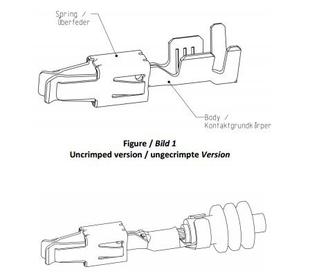

Правильный обжим провода с уплотнителем:
Вид установленного пина в разъеме в разрезе:
И подробнее о наиболее частых пинах, без номеров TYCO (что в таблице выше):
MQS — Micro Quadlok System – ширина контакта 0,63 mm
| тип | ------ | сечение | --------- | папа | -------------------- | мама |
пин ______ 0,25-0,35 mm² __ 61 13 1 383 672 ______ нет
провод ___ 0,5 mm² _______ 000 979 012 E _______ 000 979 009 E
пин ______ 0,5 mm² _______ нет ________________ N 907 647 01
провод ___ 0,75 mm² ______ 000 979 165 E _______ 000 979 164 E
пин ______ 0,75 mm² ______ 61 13 1 393 723 ______ 61 13 1 393 724
AMPMODU MTE/TandemSpring – ширина контакта 0,64 mm
провод ___ 0,5 mm² _______ 000 979 017 E _______ 000 979 018 E
MCON – ширина контакта 1,2 mm
пин ______ 0,25-0,5 mm² ___ 12 52 7 512 135 ______ A 021 545 01 26
провод ___ 0,5 mm² _______ 000 979 035 E _______ 000 979 034 E
пин ______ 0,5-0,75 mm² ___ нет ________________ 12 52 7 545 852
провод ___ 1,0 mm² _______ 000 979 160 E _______ 000 979 159 E
пин ______ 0,5-1,0 mm² ____ нет ________________ 12 52 7 510 674
Micro Timer – ширина контакта 1,5 mm
пин ______ 0,35 mm² ______ N 103 360 05 ________ N 103 357 06
провод ___ 0,5 mm² _______ 000 979 020 E _______ 000 979 019 E
провод ___ 1,0 mm² _______ 000 979 132 E _______ 000 979 131 E
пин ______ 1,0 mm² _______ N 103 361 05 ________ N 103 358 07
провод ___ 1,5 mm² _______ 000 979 254 E _______ 000 979 253 E
Junior Power Timer – ширина контакта 2,8 mm
пин ______ 0,35 mm² ______ нет ________________ N 906 843 07
провод ___ 0,5 mm² _______ 000 979 022 E _______ 000 979 021 E
провод ___ 1,0 mm² _______ 000 979 134 E _______ 000 979 133 E
пин ______ 1,0 mm² _______ N 103 189 05 ________ N 906 844 05
провод ___ 2,5 mm² _______ 000 979 226 E _______ 000 979 225 E
пин ______ 2,5 mm² _______ N 103 190 05 ________ N 906 845 05
Маму (ориентировочно 000 979 134 E) в крайнем случае можно взять в ВАЗ запчастях. В колодке для магнитолы 8 пинов с проводами — 80 рублей (1 евро):
Он же — контакт "лира 2.8мм", 5руб/шт, качество хуже оригинала, если под рукой нужных нет:
Standard Power Timer – ширина контакта 5,8 mm
провод ___ 0,5 mm² _______ 000 979 024 E _______ 000 979 023 E
провод ___ 1,0 mm² _______ 000 979 136 E _______ 000 979 135 E
пин ______ 1,0 mm² _______ N 103 191 03 ________ N 907 326 03
провод ___ 2,5 mm² _______ 000 979 228 E _______ 000 979 227 E
пин ______ 2,5 mm² _______ N 103 192 03 ________ N 907 327 03
провод ___ 4,0 mm² _______ 000 979 307 E _______ 000 979 306 E
пин ______ 4,0 mm² _______ N 103 193 03 ________ N 906 966 03
MCP1.5 — Multiple Contact Point – ширина контакта 1,5 mm
пин ______ 0,2-0,35 mm² ___ нет ________________ A 018 545 87 26
пин ______ 0,35 mm² ______ N 103 360 05 ________ нет
провод ___ 0,5 mm² _______ 000 979 020 E _______ 000 979 025 E
пин ______ 0,5-1,0 mm² ____ нет ________________ A 018 545 86 26
провод ___ 1,0 mm² _______ 000 979 132 E _______ 000 979 150 E
пин ______ 1,0 mm² _______ N 103 361 05 ________ нет
провод ___ 1,5 mm² _______ 000 979 254 E _______ 000 979 255 E
пин ______ 1,5-2,5 mm² ____ нет ________________ A 018 545 85 26
MCP2.8 — Multiple Contact Point – ширина контакта 2,8 mm
пин ______ 0,2-0,35 mm² ___ нет ________________ A 015 545 04 26
провод ___ 0,5 mm² _______ 000 979 022 E _______ 000 979 026 E
пин ______ 0,5-1,0 mm² ____ нет ________________ A 013 545 76 26
провод ___ 1,0 mm² _______ 000 979 134 E _______ 000 979 151 E
пин ______ 1,0 mm² _______ N 103 189 05 ________ нет
пин ______ 1,5-2,5 mm² ____ нет ________________ A 013 545 78 26
провод ___ 2,5 mm² _______ 000 979 226 E _______ 000 979 242 E
пин ______ 2,5 mm² _______ N 103 190 05 ________ нет
MCP4.8 — Multiple Contact Point – ширина контакта 5,8 mm
провод ___ 0,5 mm² _______ 000 979 024 E _______ 000 979 027 E
пин ______ 0,5-1,0 mm² ____ нет ________________ A 018 545 47 26
провод ___ 1,0 mm² _______ 000 979 136 E _______ 000 979 152 E
пин ______ 1,0 mm² _______ N 103 191 03 ________ нет
пин ______ 1,5-2,5 mm² ____ нет ________________ A 018 545 49 26
провод ___ 2,5 mm² _______ 000 979 228 E _______ 000 979 243 E
пин ______ 2,5 mm² _______ N 103 192 03 ________ нет
пин ______ 2,5-4,0 mm² ____ нет ________________ A 018 545 51 26
провод ___ 4,0 mm² _______ 000 979 307 E _______ 000 979 308 E
пин ______ 4,0 mm² _______ N 103 193 03 ________ нет
Уплотнители
| N | — | сечение | — | цвет |----------- | номер |
1 ____ 0,35 mm² ____ желтый _____ 3B0 972 742 B
1 ____ 0,5-0,75 mm² _ зеленый ____ 3B0 972 742 C
1 ____ заглушка ____ синий ______ 3B0 972 840
2 ____ 0,35-0,5 mm² _ красный ____ 357 972 740 E
2 ____ 0,5-1,0 mm² __ серый ______ 357 972 740 D
2 ____ 1,0 mm² _____ желтый _____ 357 972 740 F
2 ____ заглушка ____ оранжевый __ 3C0 972 841
3 ____ 0,35-1,0 mm² _ синий ______ 357 972 741
3 ____ 1,5 mm² _____ коричневый _ 1J0 972 741 A
3 ____ 1,5-2,5 mm² __ оранжевый __ 357 972 741 B
3 ____ заглушка ____ зеленый ____ 357 972 841
4 ____ 0,35-1,0 mm² _ желтый _____ 357 972 742
4 ____ 0,5-1,5 mm² __ белый ______ 357 972 742 A
4 ____ 1,5-2,5 mm² __ красный ____ 357 972 742 B
4 ____ 2,5-4,0 mm² __ синий ______ 357 972 742 E
4 ____ 4,0-6,0 mm² __ зеленый ____ 357 972 742 C
4 ____ 6,0 mm² _____ серый ______ 357 972 742 D
4 ____ заглушка ____ черный _____ 357 972 842

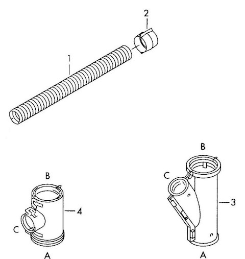

Трубки
No. 1 — split convoluted tubing (coils of 5 meters):
_________________
N 10732401 — 4.5mm
N 10732501 — 7.5mm
N 10732601 — 10mm
N 10732701 — 13mm
N 10732801 — 17mm
N 10732901 — 22mm
No. 2 — end piece:
_________________
N 90681901 — 4.5mm
N 90682001 — 7.5mm
N 90682101 — 10mm
N 90682201 — 13mm
N 90682601 — 17mm
N 90682701 — 22mm
No. 3 — Y piece:
______________A_____B_____C
N 90680701 — 7.5mm-4.5mm-4.5mm
037972645 — 7.5mm-7.5mm-4.5mm
N 90680901 — 22mm-17mm-10mm
N 90681201 — 22mm-17mm-13mm
N 90718301 — 22mm-22mm-22mm
No. 4 — T piece:
N 90668801 — 7.5mm-7.5mm-7.5mm
N 90668901 — 10mm-7.5mm-7.5mm
N 90669201 — 13mm-10mm-10mm
N 90669301 — 13mm-7.5mm-13mm
N 90669401 — 13mm-13mm-7.5mm
N 90669501 — 17mm-17mm-10mm
N 90669601 — 17mm-17mm-7.5mm
N 90669701 — 17mm-13mm-13mm
N 90893101 — 17mm-13mm-17mm
N 90680201 — 17mm-13mm-7.5mm
N 90680401 — 22mm-22mm-4.5mm
N 90680501 — 22mm-13mm-17mm
N 90680601 — 22mm-22mm-22mm
Прочие клеммы на провода
01 — 2D0972982D — connector with solder pin for contact housing
02 — 2D0972982E — connector with solder pin for contact housing
03 — 2D0972982F — connector with solder pin for contact housing
04 — 8A0972980A — connector with solder pin for contact housing for 1.0-2.0mm² wire
05 — 111971941 — 6.3mm flat connector for 2.5mm² wire
06 — N 0174835 — 2.8mm flat connector with retaining lug for 1.0mm² wire
07 — N 0174907 — 6.3mm flat connector with retaining lug for 1.0mm² wire
08 — 111971945C — cable shoe for 0.5-1.0mm² wire, hole diameter: 4mm
09 — 111971945D — cable shoe for 0.5-1.0mm² wire, hole diameter: 6mm
10 — 111971945E — cable shoe for 0.5-1.0mm² wire, hole diameter: 8mm
11 — 111971949B — cable shoe for 1.5-2.5mm² wire, hole diameter: 6mm
12 — 111971947B — cable shoe for 4.0-6.0mm² wire, hole diameter: 6mm
13 — 111971948 — cable shoe for 4.0-6.0mm² wire, hole diameter: 8mm
14 — 111971948A — cable shoe for 4.0-6.0mm² wire, hole diameter: 10mm
15 — 111971949A — cable shoe for 1.5-2.5mm² wire, hole diameter: 4mm

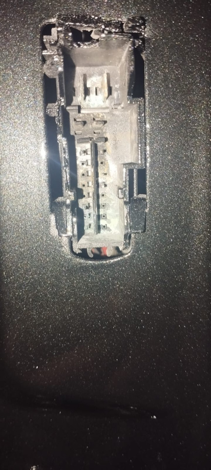

А этот разъём на стойке. Если кто знает и может помочь скиньте распиновку
Нету фишки и разъёма на а3 8Р7 дверная коса = стойка

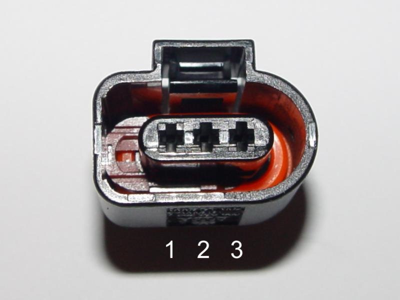

Кто знает, цоколёвка всегда в таком порядке?

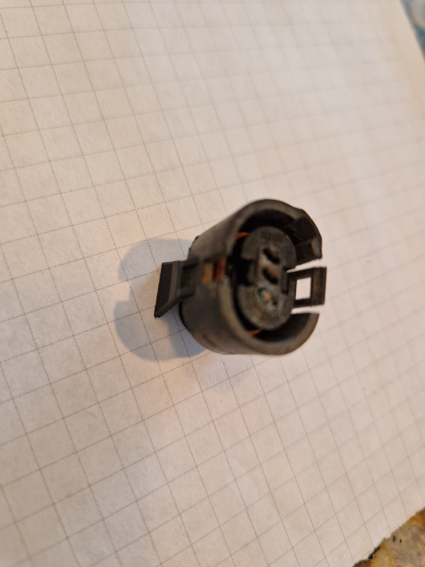

Может подскажет что это за разьем? Когда вытаскивал сломал его немного. Соединяется к динамику. Audi a5.
с другой стороны номер есть
