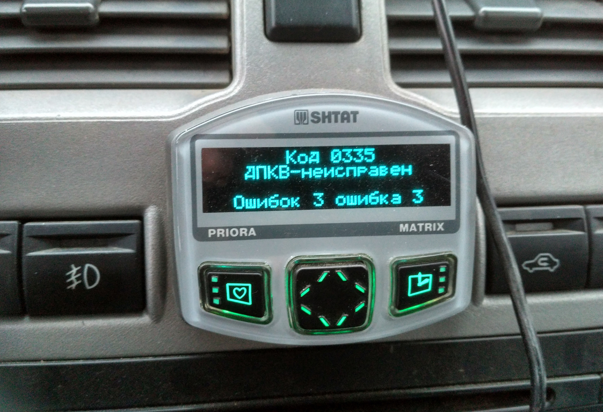

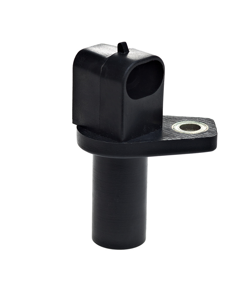

Доброго времени суток! Вышел сегодня утром, чтобы прогреть авто, повернул ключ. Первая попытка, вторая, третья… Бесполезно! Проверил напряжение аккумулятора, вроде нормально. Открыл ошибки в БК и наткнулся на ошибку 0335 (первые две на скорость не влияют). Начал копаться в инете, позвонил знакомому мастеру. Вердикт — умер датчик положения коленчатого вала. Позвонил другу и погнали в магазин. Купил, поставил. Завелся с первого раза. Довольный поехал на работу) Одного не понял. Везде написано, что нормальное сопротивление датчика 500-700 Ом. Измерил на своем, показал 650, на купленном 950.
