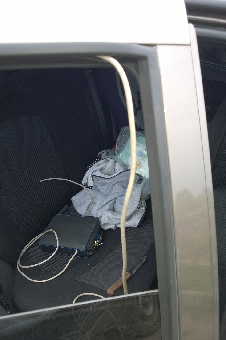

После пружин для крышки багажника, по "ГОСТу" для Гранты следует устранение дребезга стекол в дверях. Этим я и занялся сегодня.
Для начала немного теории: стекла дверей в Гранте дребезжат на ходу и при закрытии из-за неудачной конструкции резиновых уплотнителей. Не знаю как у вас, но у меня задние стекла (сзади ручные стеклоподъёмники) от вибрации ещё и немного приоткрываются, в результате звенят ещё сильнее:(
Чтобы устранить этот дефект самостоятельно, нужно чем-то заполнить внутреннюю камеру уплотнителя. Опыт коллег по сайту предлагает использовать хозяйственный дверной уплотнитель, но это же надо съездить в магазин, потратить рублей 100 — не наш метод:D Заполнить камеру можно и чем-то другим, например шнуром каким-нибудь или витой парой, оставшейся от домашней локальной сети, в свою очередь уступившей место Wi-Fi, например:)
1. Берём моток провода, отрезаем кусок нужного размера. Или не отрезаем, режем потом по месту — я делал так. Опускаем стекло, отгибаем внутреннюю камеру уплотнителя, я использовал старый нож с тупым концом, чтобы не повредить резинку.
2. Вставляем в камеру провод и постепенно пропихиваем по всему периметру окна. Сложности могут возникнуть только в углах, там уплотнитель плотнее:)
3. После того как провод уложен, проталкиваем камеру уплотнителя на место, выравниваем там где криво, торчит провод или выскочил сам уплотнитель. Проверяем качество укладки, подняв и опустив стекло пару раз — новая плотность уплотнителей чувствуется сразу.
Как видно по фотографиям, целиком уплотнитель снимать не нужно, приматывать его изолентой, чтобы не выскочил тоже. На всё про всё у меня ушло минут 30, эффект заметен сразу, стоит хлопнуть дверью. Хочется надеяться, что от самопроизвольного хода задних стекол вниз снижение количества вибраций тоже поможет:)

находчиво! Витуху еще не видел что бы туда пихали). Я шланг от стеклоомывайки впихнул.
Спасибо, что нашли то и пихаем:)
Не хило… .
поклеил таким же образом мягкий одинарный уплотнитель из хозмага.темно-коричневого цвета…тоже норм.
Четка, тоже сделаю так :)
А шланг не лучше?
