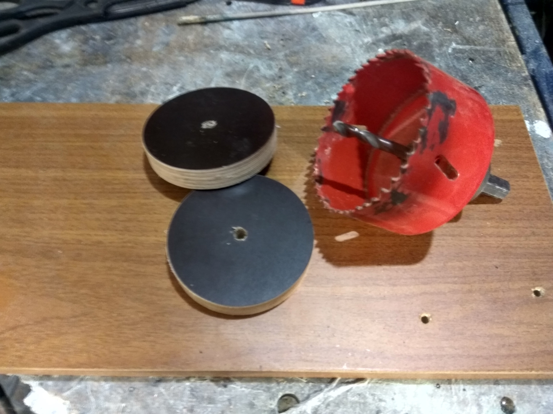

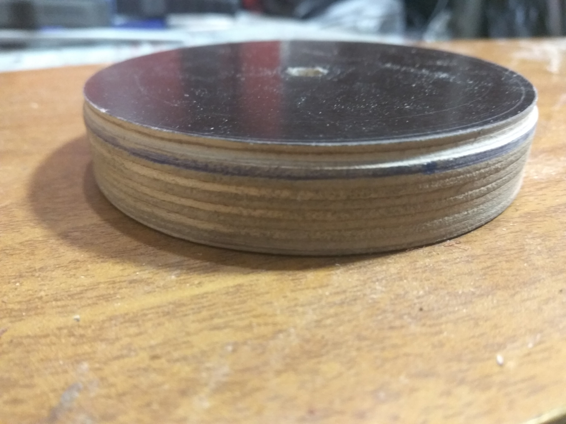

Коронкой 83 мм (3 1/4") вырезал два кругляшка из 16 мм ламинированной фанеры.
Примерил к трубе. Отлично входит почти плотно, то есть размер то что надо.

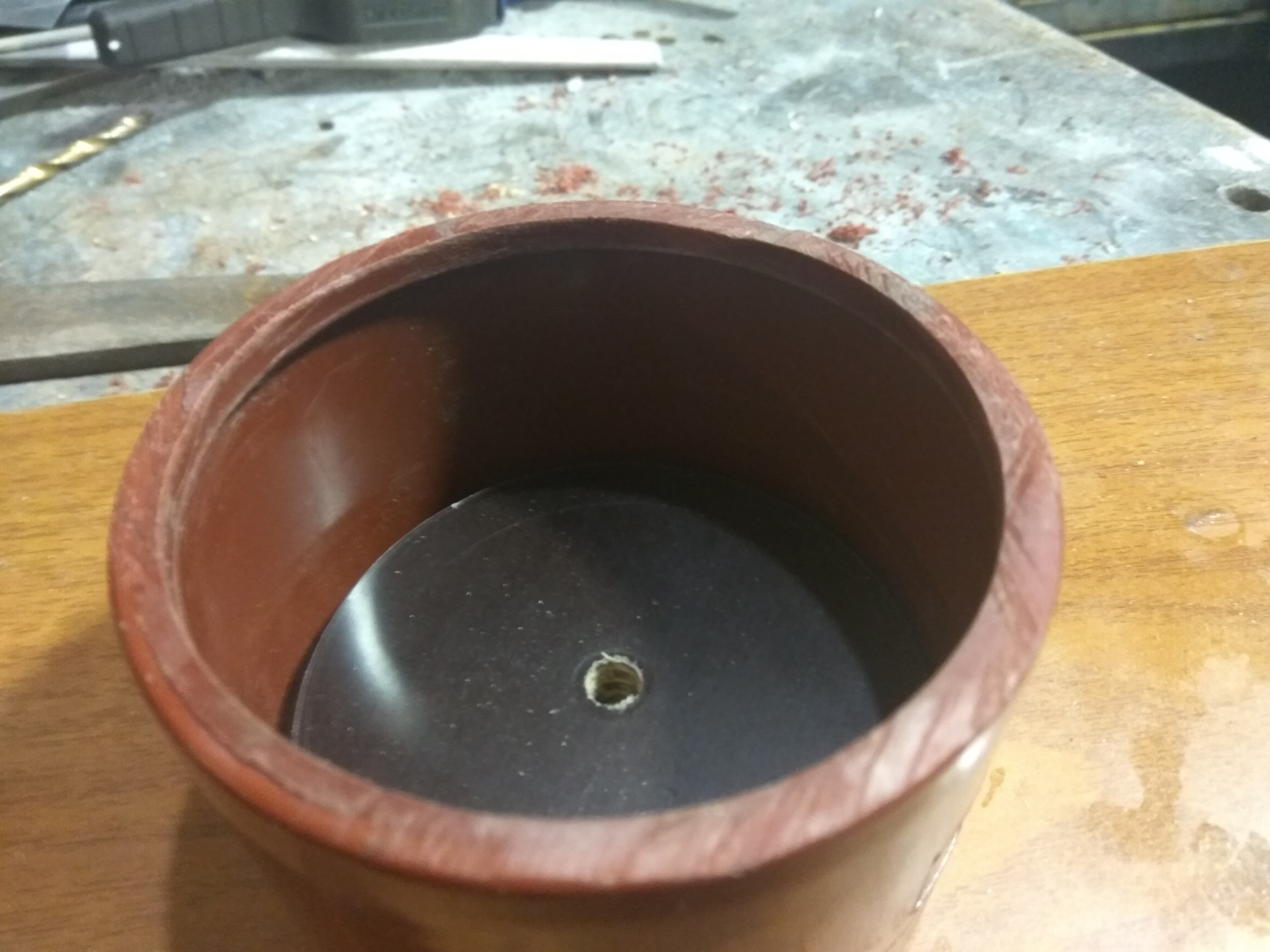

Сначала сложная часть, изготовление съемной крышки.

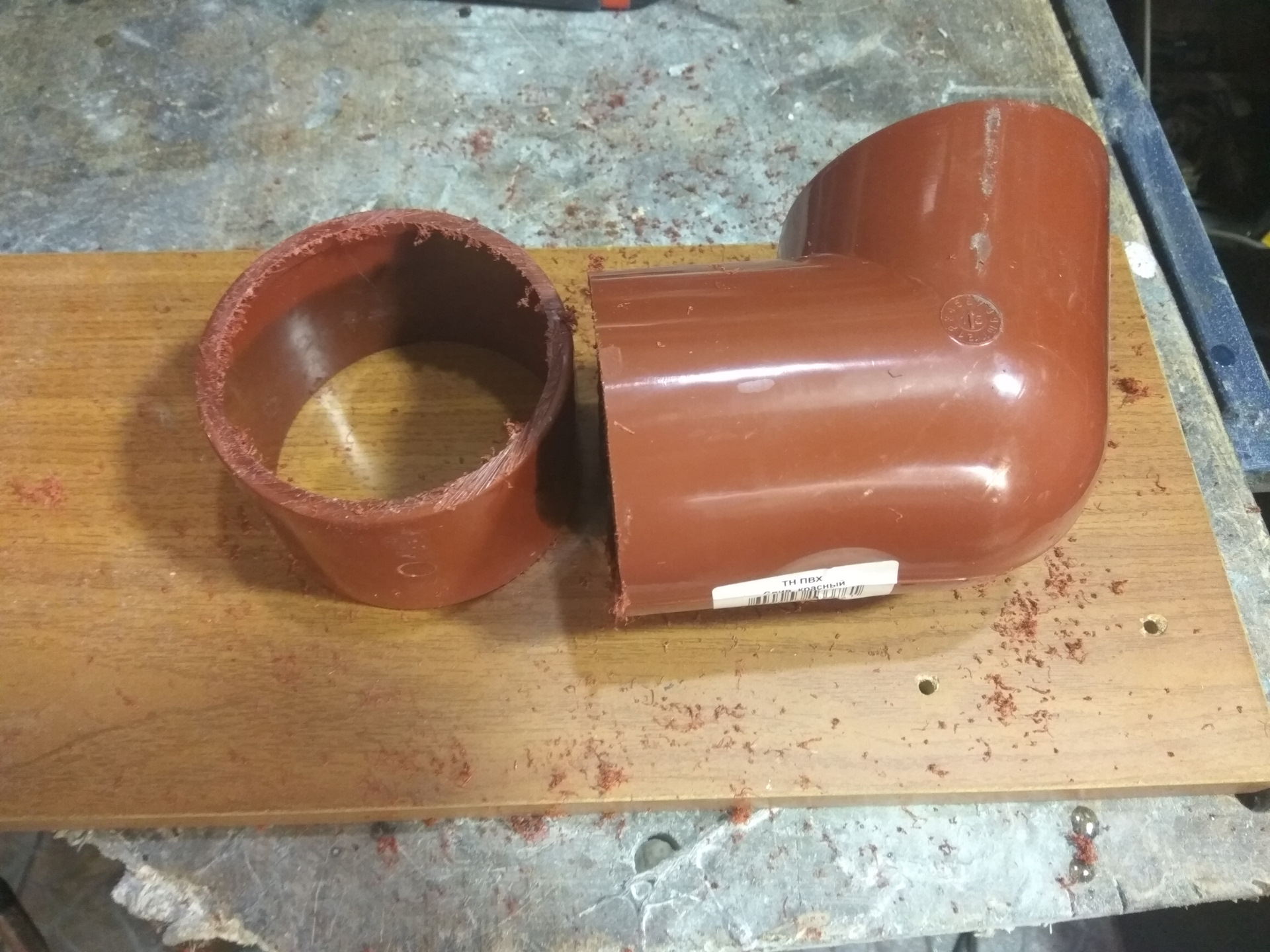

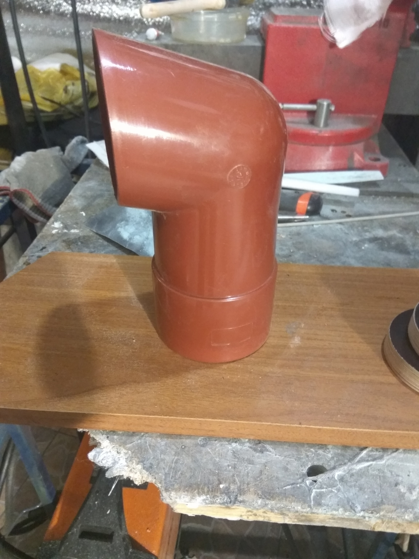

Взял слив, все под туже водосточную трубу
и отрезал от нее ту часть что одевается на саму трубу

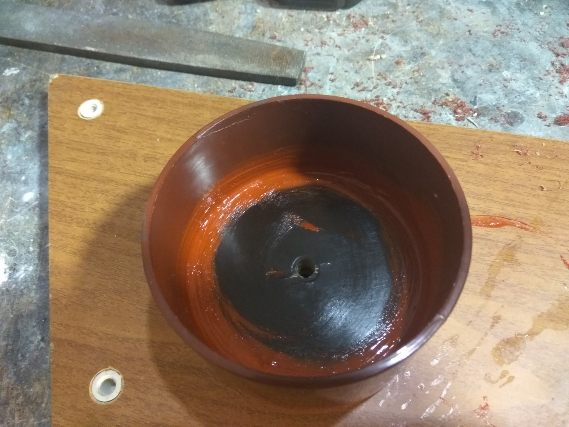

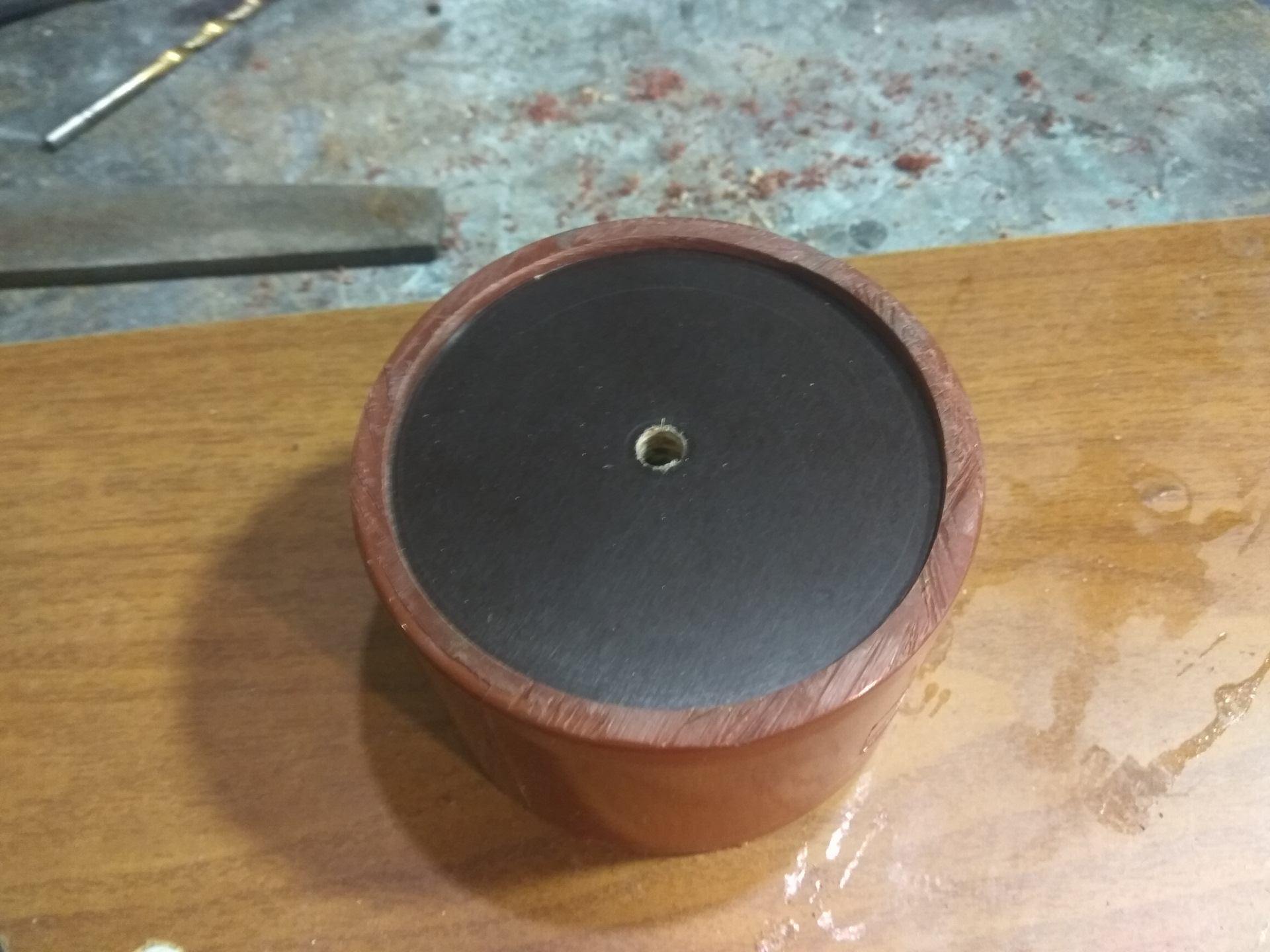

Внутри отрезанной части остается борт, в который упирается, вырезанный ранее круг из фанеры:

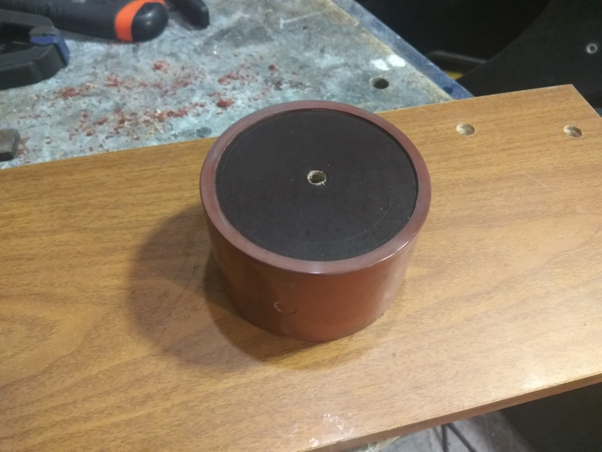

Для более плотной посадки, зажав круг болтом с гайкой в сверлильном станке, выбрал на нем паз в размер этого борта:
Встал очень плотно:
Ну и убрал следы не очень аккуратного отпиливания:

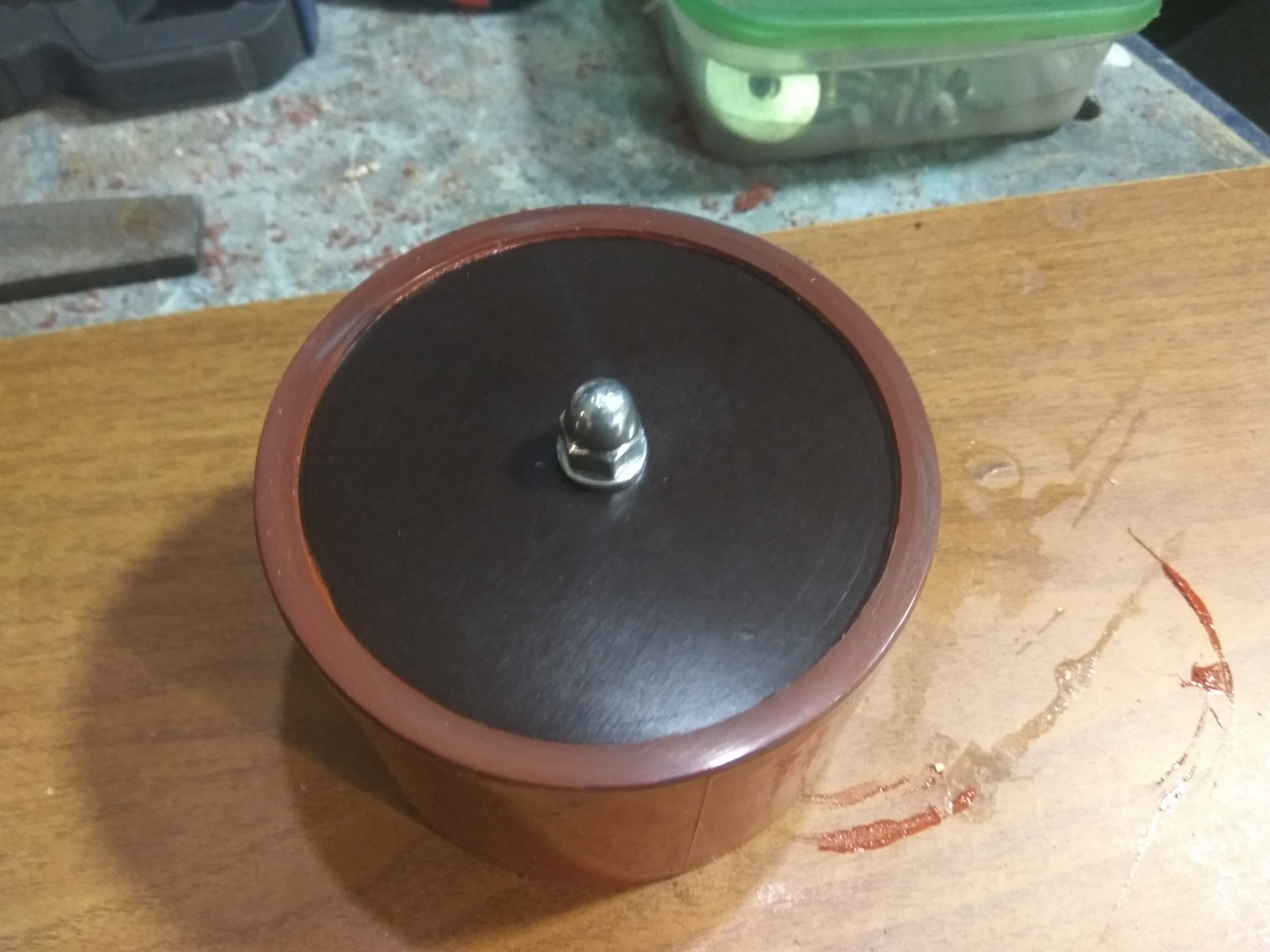

Круг посадил на герметик. Отверстие в середине заглушил болтом с декоративной гайкой через герметик.
На этом изготовление крышки подошло к концу.

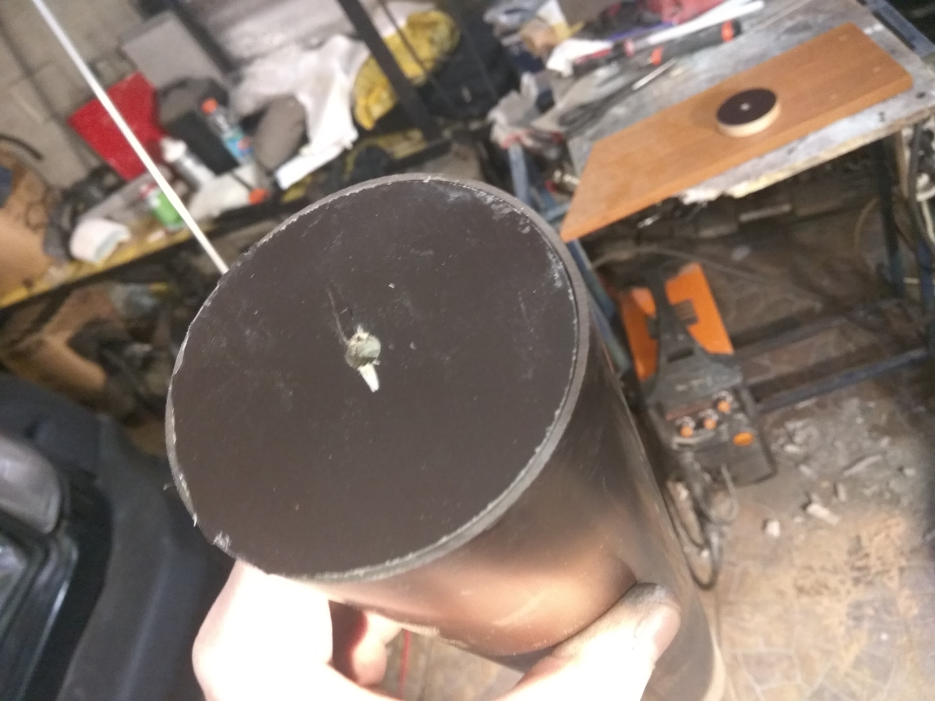

Один конец будущего тубуса так же заглушил кругом на герметик, и так же вставив в отверстие болт с декоративной гайкой.

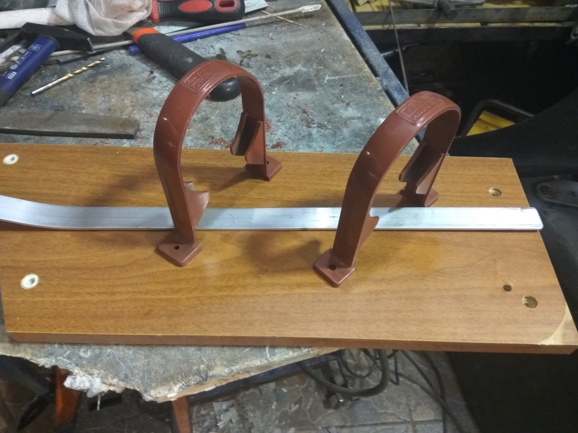

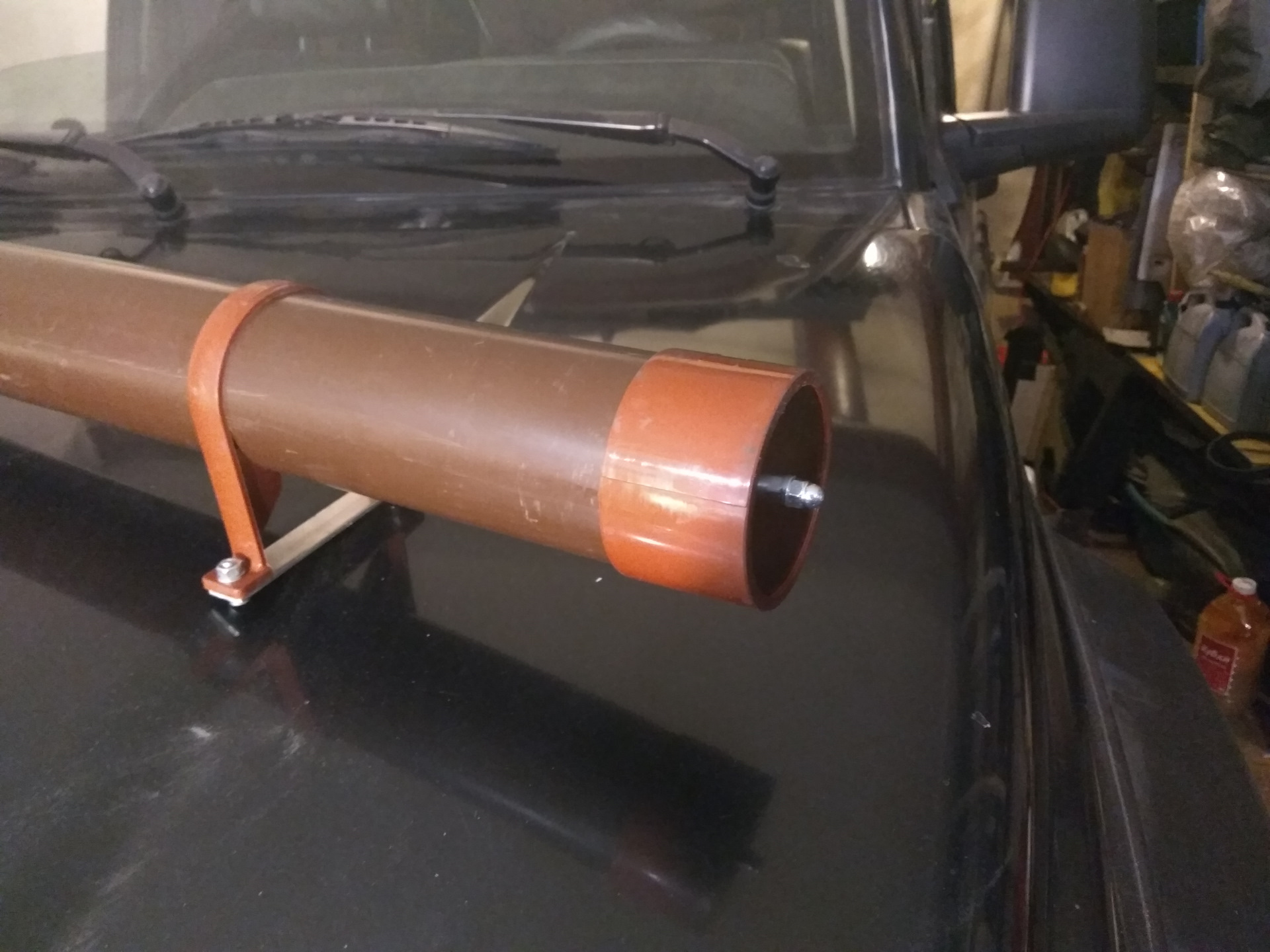

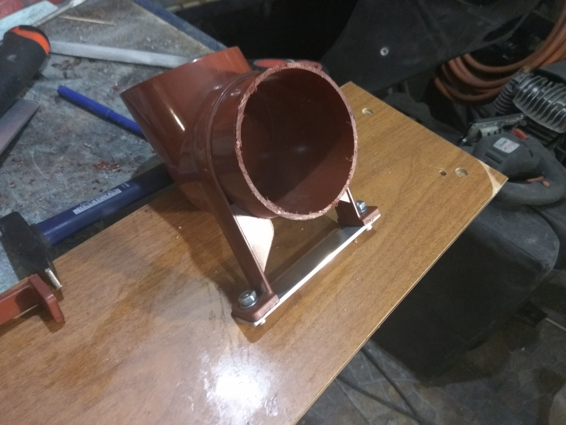

Так как тубус будет жить на багажнике, нужно сделать крепления. Как и слив на всякий случай у меня лежала пара креплений водосточных труб, добавил к ним полосу алюминия и вот почти готовый комплект:
Из полосы отрезал два куска, под ширину креплений и просверлил отверстия на 6,5. Причем отверстия совсем немного смещены друг к другу, относительно отверстий в креплении. Это сделано для более плотного зажима трубы.

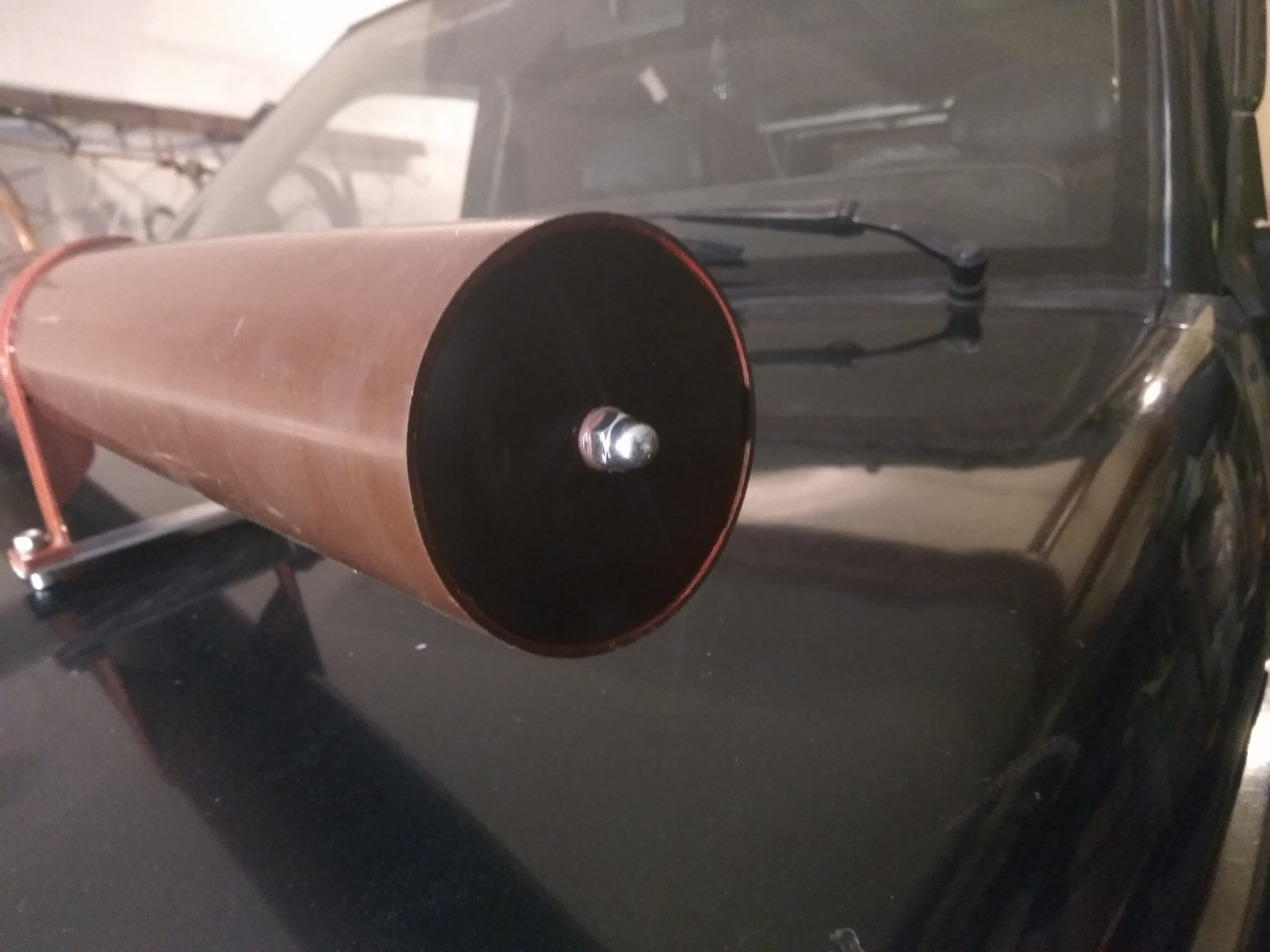

На этом изготовление закончено, все достаточно просто и быстро:
Вид со стороны крышки:
Вид с передней стороны:

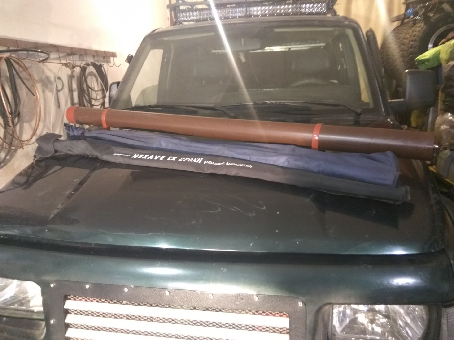

А вот рядом два моих удилища в своих чехлах. которые плотно сидят в новом тубусе.

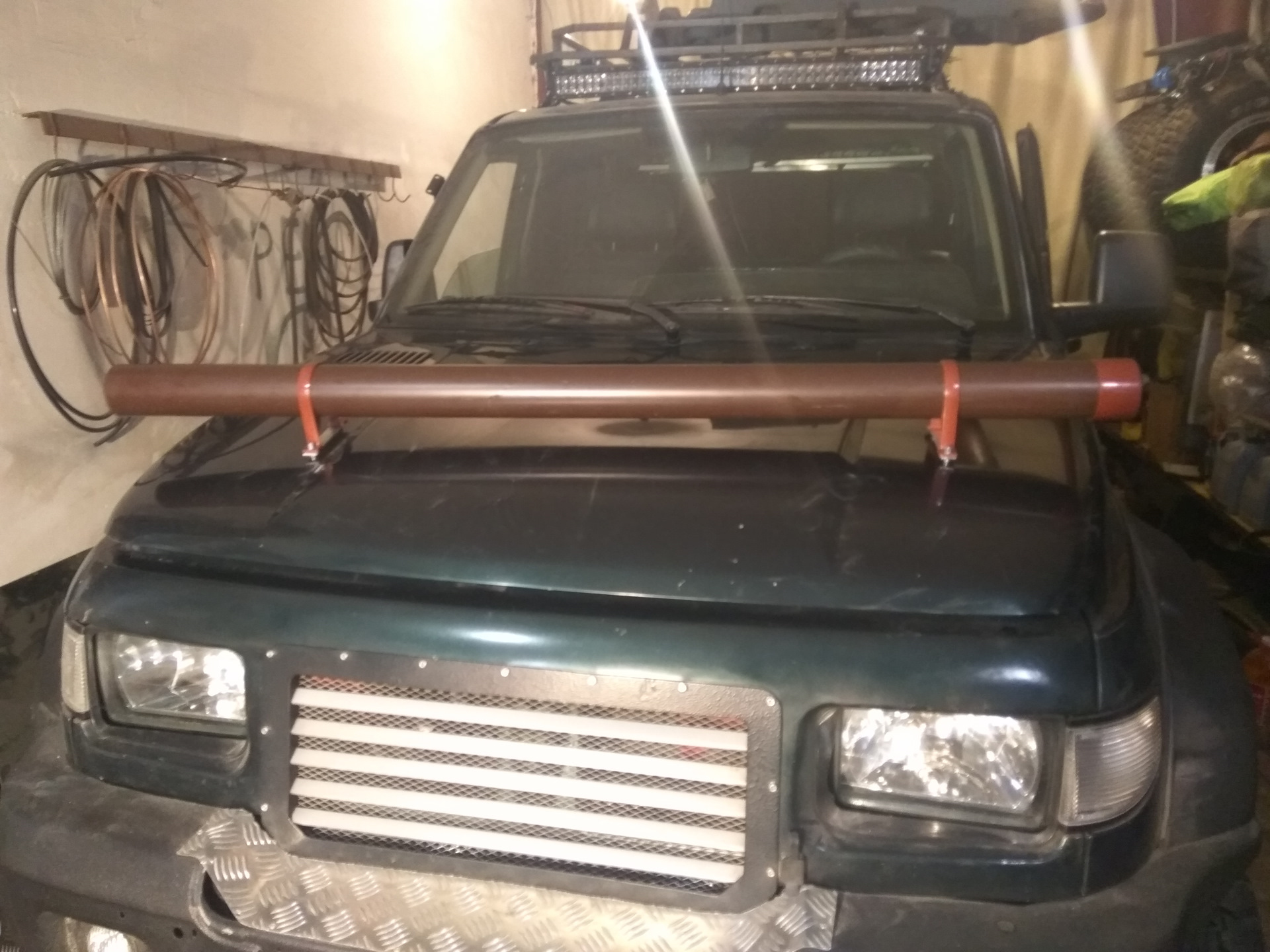

Останется по весне разместить его на багажнике, и выезжая на рыбалку не переживать за удилища.
Ну и сходу пару моментов. Крепления можно использовать и другие, например Quick Fist или самохват от стократа, или что то еще.
Крепить можно на багажник, на рейлинги или поперечины, или просто возить тубус в салоне, но не переживая что случайно свалившийся шмурдяк на удилища их повредит.
Переднюю часть тубуса можно сделать обтекаемой, а сам тубус например стилизовать под ракету, спереди сделав обтекатель, а на крышку добавив оперение.

Насчёт ракеты это интересно…
Нормалёк! а у меня из каналязационки собраны прилягу где положу --а на счёт креплений надо подумать а на счёт крепления на капоте вроде неплохая идея Во гайцы будут в регламенте искать лица у них будут…
А что, лопаты возятже на капоте)))
Лопаты понятно а тут труба закрытая с обоих сторон и когда спросят мол что это с невозмутимым видом сказать мол это синхрофризатронопед — с ним мол топливо экономится-- бака хватает на 1000 км например
Ахаха, я думал ты его на капоте закрепил)))))
Не, конечно можно было бы))))) Но лучше пусть живет на багажнике)))
