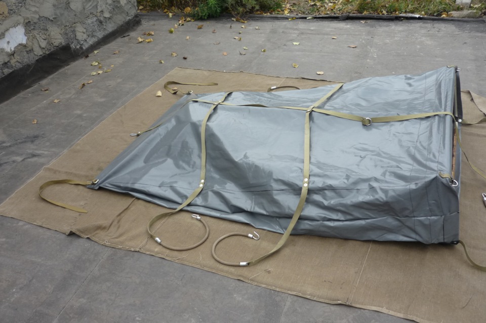

Всем привет! Как и обещал выкладываю свою идею крепления груза на экспедиционном багажнике в тканевом кофре.
Для изготовления использовал:
1. Ткань "Теза"
2. Полипропиленовая труба ДУ-20
3. Резиновый рукав ДУ-20
4. Стропа такелажная 25
5. Трубка вакуумная ф16
6. Нержавейка ф6(для крючков)
Из ткани "Теза" сшил мешок в виде трапеции размером по коротким сторонам 1260-1560 и по длинной стороне 2000.
По верхней кромке мешка вшил полипропиленовую трубу ДУ-20, по нижней кромке резиновый рукав ДУ-20(для исключения попадания воды в мешок)
Надеюсь, что из предоставленных фотографий конструктивные особенности будут понятны.
Для обеспечения аэродинамики загрузка в мешок производится поэтапно: Длинномеры до двух метров(тубусы с удочками, родпод и другие рыбацкие причиндалы перетягиваю первой стропой, затем загружается более объёмный груз(палатка, спальные мешки, коврики, баулы с одеждой и др).
Крепление всех грузов занимает минимум времени и обеспечивает защиту от атмосферных осадков и пыли.
Надеюсь, что моё видение темы пригодится для любителей экспедиций и путешествий.
Всем добра и мира!

приветствую! подскажи пожалуйста в каких магазинах можно тезу найти?
Доброго, тезу продают в магазинах ТКАНИ, но я использовал новый тент от "Газели", тоже теза но потоньше и полегче.и как ни странно дешевле обошлось на тот момент.
Делал же под свои запросы…надёжная защита от пыли и воды, оперативный крепёж груза!
И как показал себя в эксплуатации?
Очень функционально! Пожалуйста объясните, как окно загрузки закрывается, захлопывается, завязывается или че оно там делает, ни как не пойму?
Закрывается как кошелёк-гаманок, верхняя сторона мешка(со вшитой полипропиленовой трубой) притягивается ремнями по краям и середине — проще некуда :))
Не помните какой плотности материал? Как считаете: высота боковых вставок-треугольников, какая оптимальна?

Вот такое как раз себе думаю, а тут уже готовое, прям на ловца и зверь. Автору спасибо. Только есть впрос — стяжки на скорости не хлопают. там не поют. Сам мешок на скорости не дерет с углов?
В том то и фишка, стропы жёстко огибают крючки а резина только поддерживает натяжение.
Мешок наглухо закреплен спереди, а сзади и по сторонам выше указанным способом.

А вот вопрос — у тебя как то очень хитро заделаны резиновые жгуты к стропам. Это гильза смятием держит или как хитро заплел, то же выглядит очень основательно.
Всё просто, стропа огибает вакуумную трубку внутри алюминиевой трубки(от лыжной палки) и крепится со стороны конуса заклёпкой, а вакуумная трубка фиксируется подходящим саморезом также со стороны развальцованной конической части алюминиевой трубки.Надеюсь что поймёте,
если нет, не стесняйтесь, спрашивайте.
А все вьехал, точно, просто и без мути .

Делал себе похожий кофр. Гермомешки универсальнее. Несколько мешков + сетку на багажник типа "паук" и ничто никуда не улетает. В случае наклона, аварии проще вытащить.
Вопрос спорный! Достаточно перечисления предметов которые я перевожу в своём мешке(две раскладушки, столешница 1000х1300, два складных кресла, три двухметровых тубуса с удочками и подставками, метровый подсачек, рыбацкая платформа с род-подом, днище для моторной лодки и др.) Спрашивается, что из этих предметов можно разместить в гермомешках? Мой мешок с успехом соответствует указанным требованиям, а гермомешки для меня остались в прошлом!
Эти вещи не намокают. И кладутся под гермомешки или в салон, чтоб верх не нагружать. В гермомешках запас сухой одежды и все то что боится воды. Вообщем наверху все необходимое для экстренного "спешивания". Но я как понимаю, в грязь вы пока не заезжаете. Поэтому действительно мешок-тема.
Вы совершенно правы, в грязь я лезу только исключительно с целью добраться до любимых водоёмов и охотугодий. Через неделю или две постараюсь выложить как я это делаю на стоковой машине и резине.
