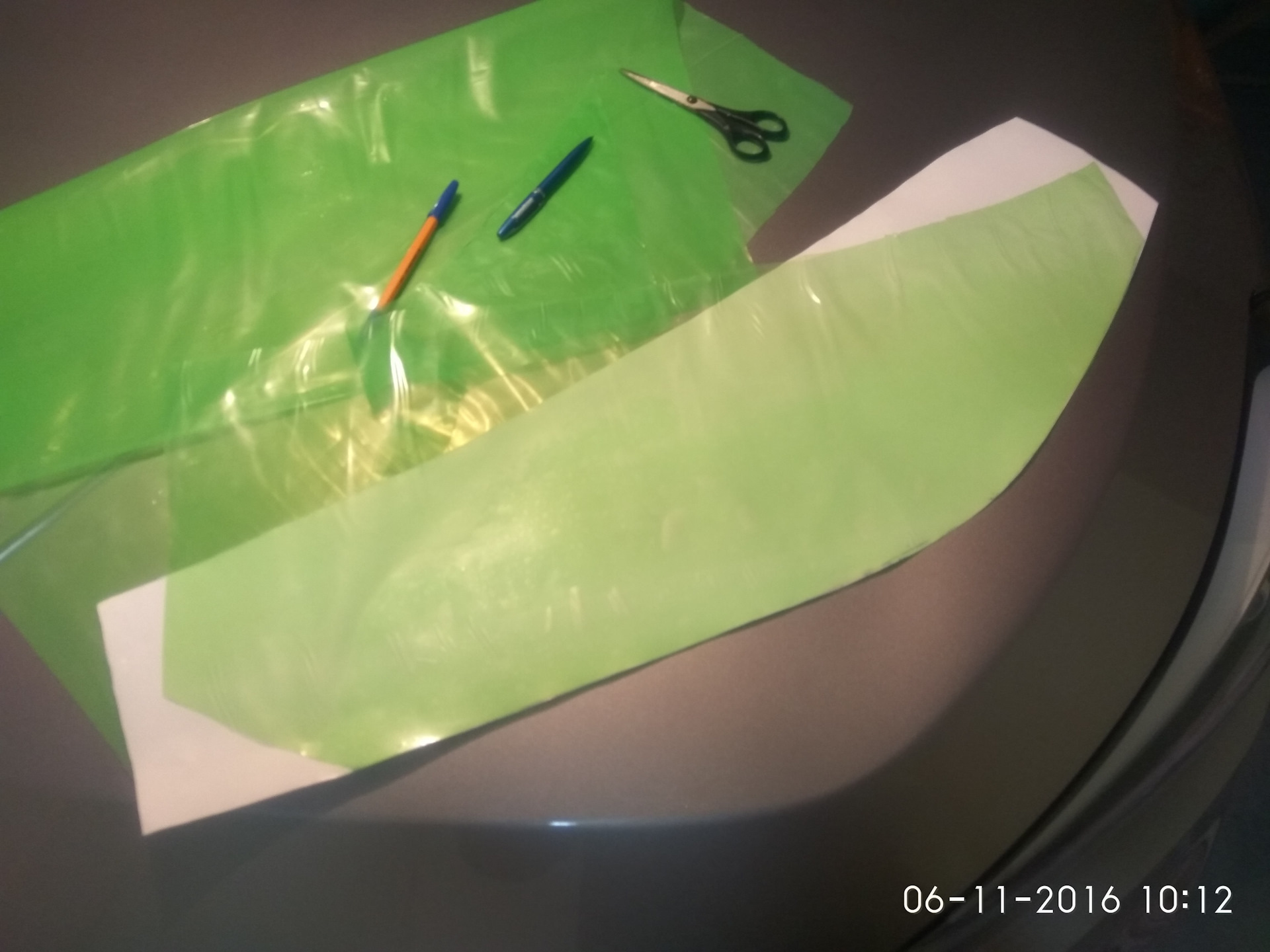

На фары проще всего приложить и вырезать по форме из обычного полиэтилена. У меня он был зеленого цвета. Снизу я вырезал ровно по кромке, т.к. форма углубления очень сложная, а сверху дал с запасом, чтоб можно было натянуть рукой пленку.
Смачиваем зеленую пленку, и прикладываем к полиуретановой (смочили, чтоб пленки не смещались относительно друг друга). Вырезаем низ по границе

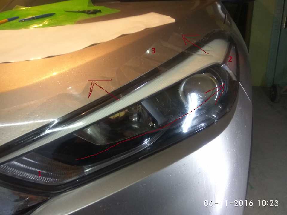

Приподнимаем один край, спиртовым раствором вымываем мыльный, прикладываем пленку, и приглаживаем (1).
Дальше греем пленку и тянем в направлении (2). В точке 2 так же смываем мыльный раствор спиртовым. После натяжения пленки в точке 2 прикатываем ракелем. Пленка получается вытянутой, нам это и надо. Лучше верх ляжет.
Тянем пленку, выгоняя пузырьки ракелем в направлении стрелок (3). После этого разглаживаем всю поверхность пленки, выгоняя пузырьки.

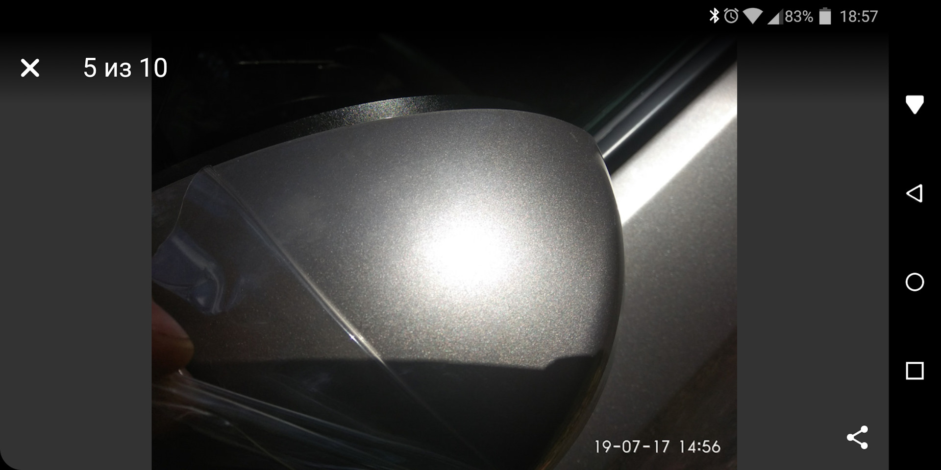

Крылья
Я изначально купил праймер для пленок 3M 94 Primer. Поднял капот и обработал внутреннюю часть крыла, ту, что под капотом. В том месте пленка подворачивается под капот. А праймер усиливает силу сцепления порядка 10 раз.
Скажу честно, если на крыльях подвернуть пленку не проблема, то на капоте без праймера я не знаю что бы делал. Поэтому праймер брать обязательно. Тем более его можно купить на разлив, так сказать. Я купил 20 грамм.

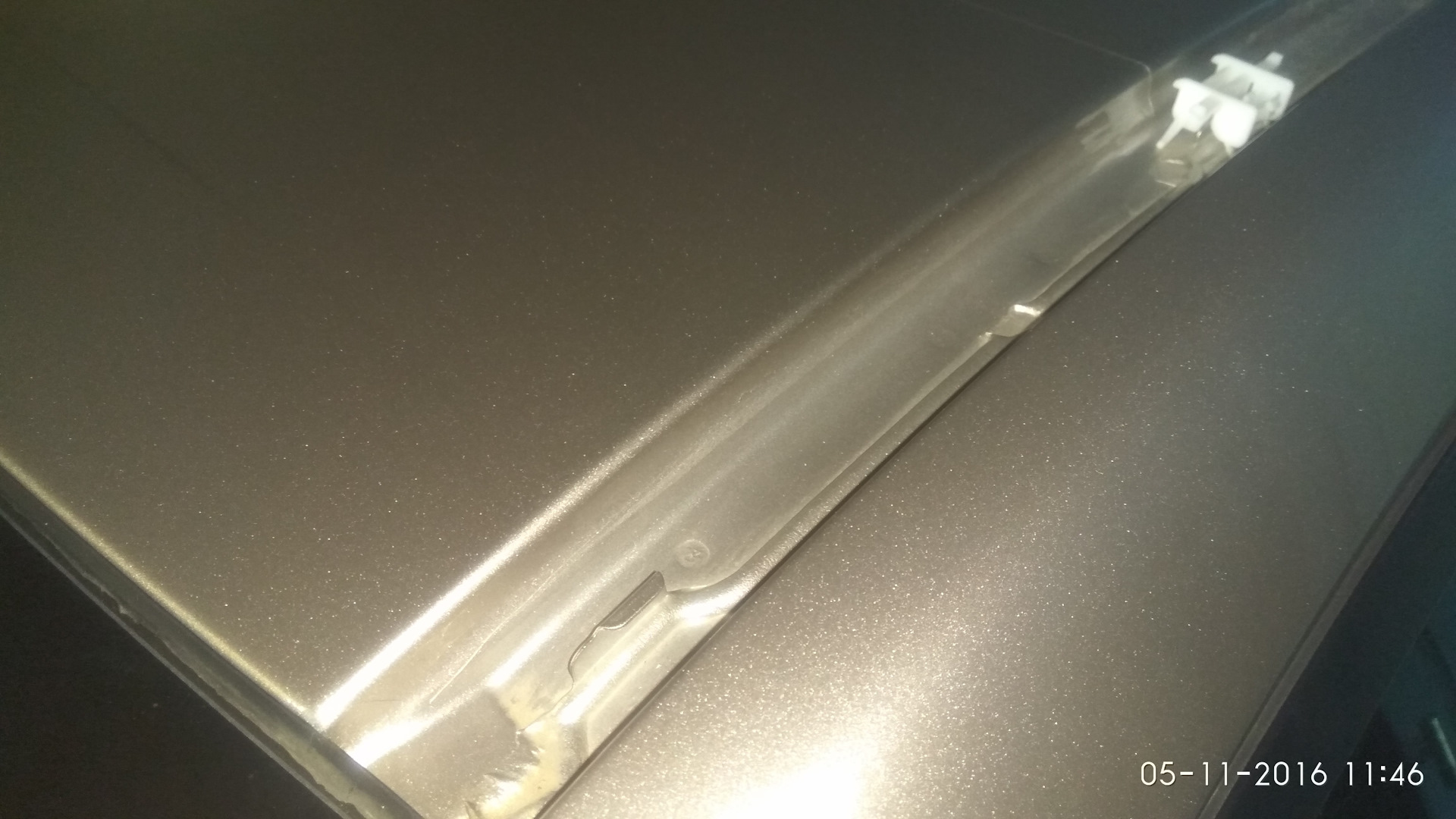

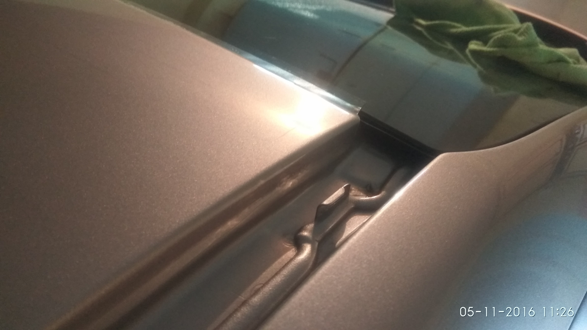

Машина у меня без рейлингов. Поэтому первым делом снимаем накладки на крыше.
Для этого открываем багажник, задние торцы накладок становятся видимыми, за них приподнимаем и отщелкиваем сзади наперед.
Потом все тем же праймером обработал внутреннюю часть под накладками, куда будет подворачиваться пленка.

После заворачиваем край
Спереди пленку надо завести под уплотнительную резинку, чтоб пленку не поднимало потоком воздуха при движении. Для этого я скальпелем обрезал лишнюю пленку, оставил около 1 см.
И с помощью карточки заправил пленку под уплотнительную резинку лобового стекла.
Кстати на всех острых участках, где кузов имеет углы, пленка режется заподлицо с кузовом.
