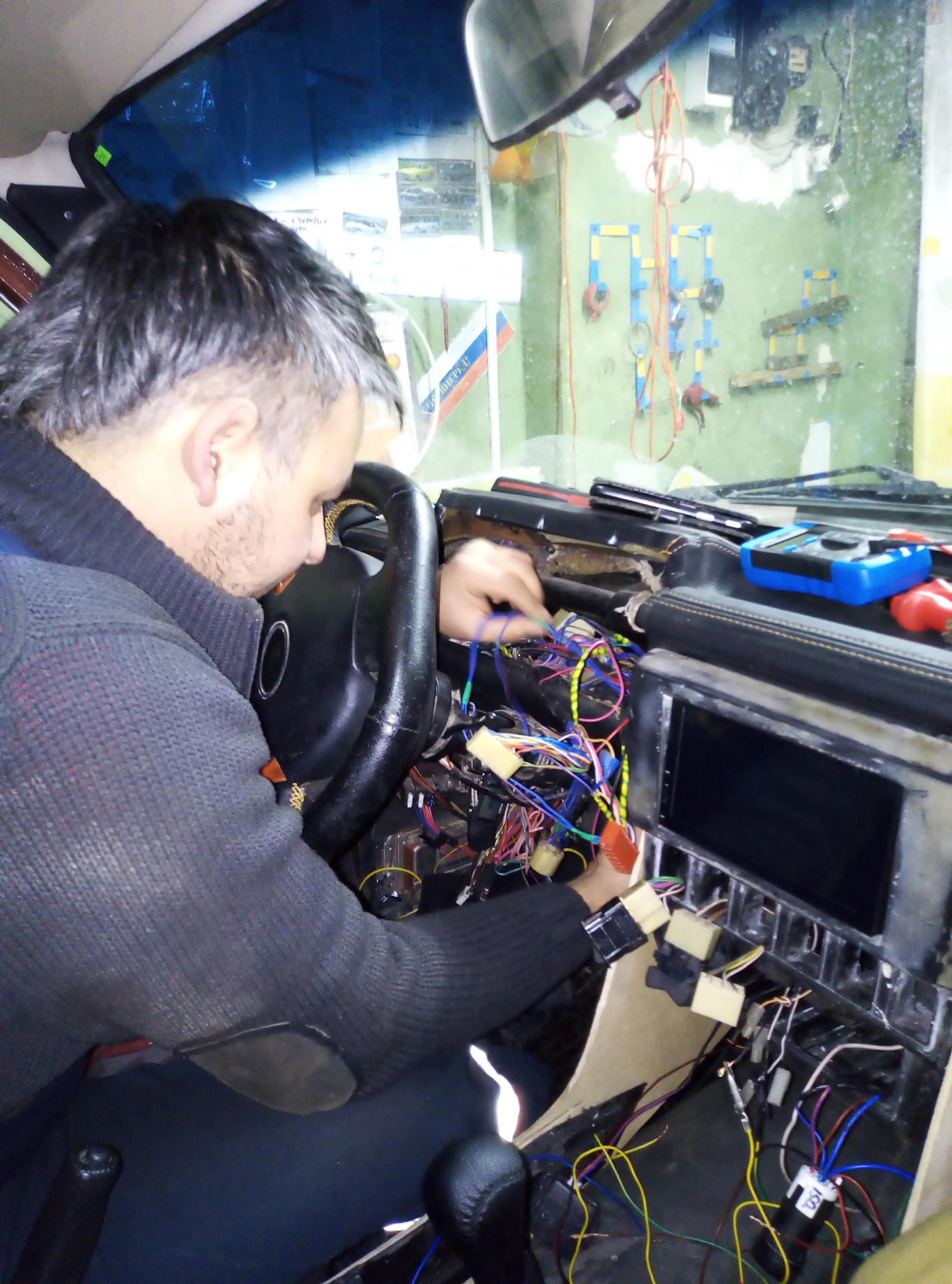

Всем привет !

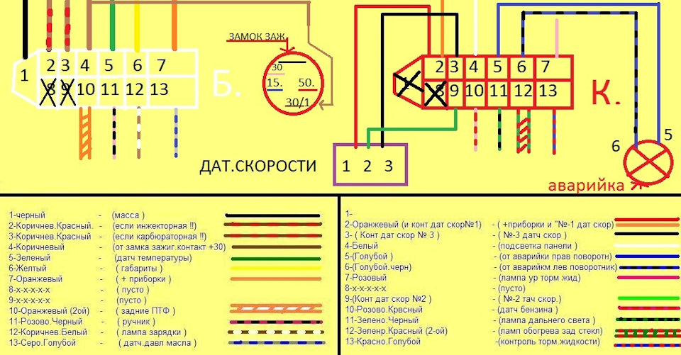

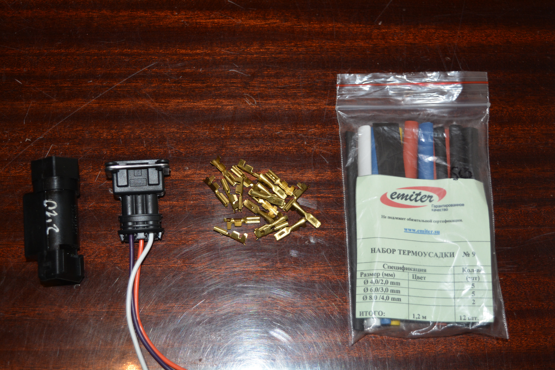

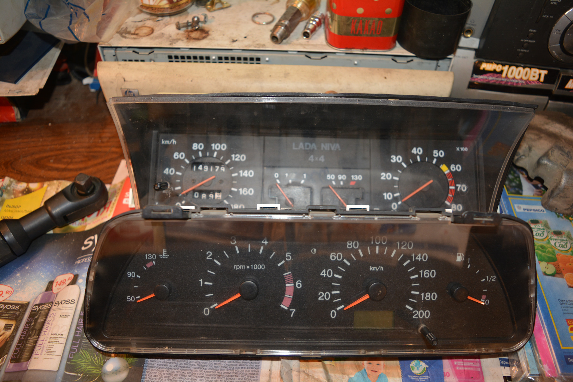

Давно хотел поставить себе щиток приборов от ваз 2110 как на новых ниВках ! Но руки все не доходили )и вот решил по экспериментировать пока с б/у а уж после хочу купить и установить новую цифровую !
для замены нам потребуется пару вещей а именно:
1-щиток приборов от ваз 2110. -(1000-1500 руб )
2-датчик скорости с клеммой на датчик хола (трамблер) (карбюраторной смашины) — (300 руб)
3-изолента (30 руб)
4- клеммы микро (мама) -(30 руб)
5- пару метров провода три на полтора(3*1.5) -(100 руб)
6-новая накладка для щитка приборов -(500 руб)
итого : 1800 рубл у меня ушло.на все про-все

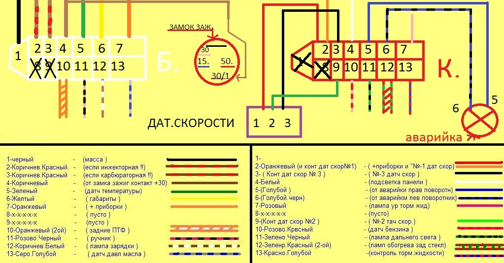

Из допов нужно будет сделать следующие!

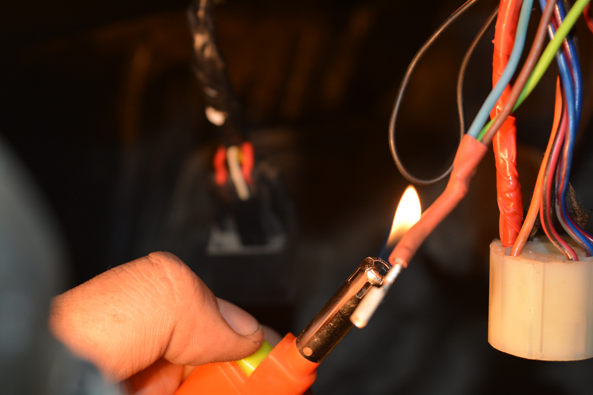

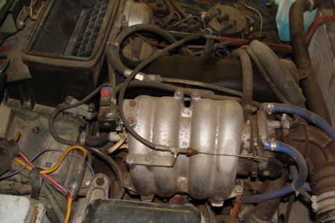

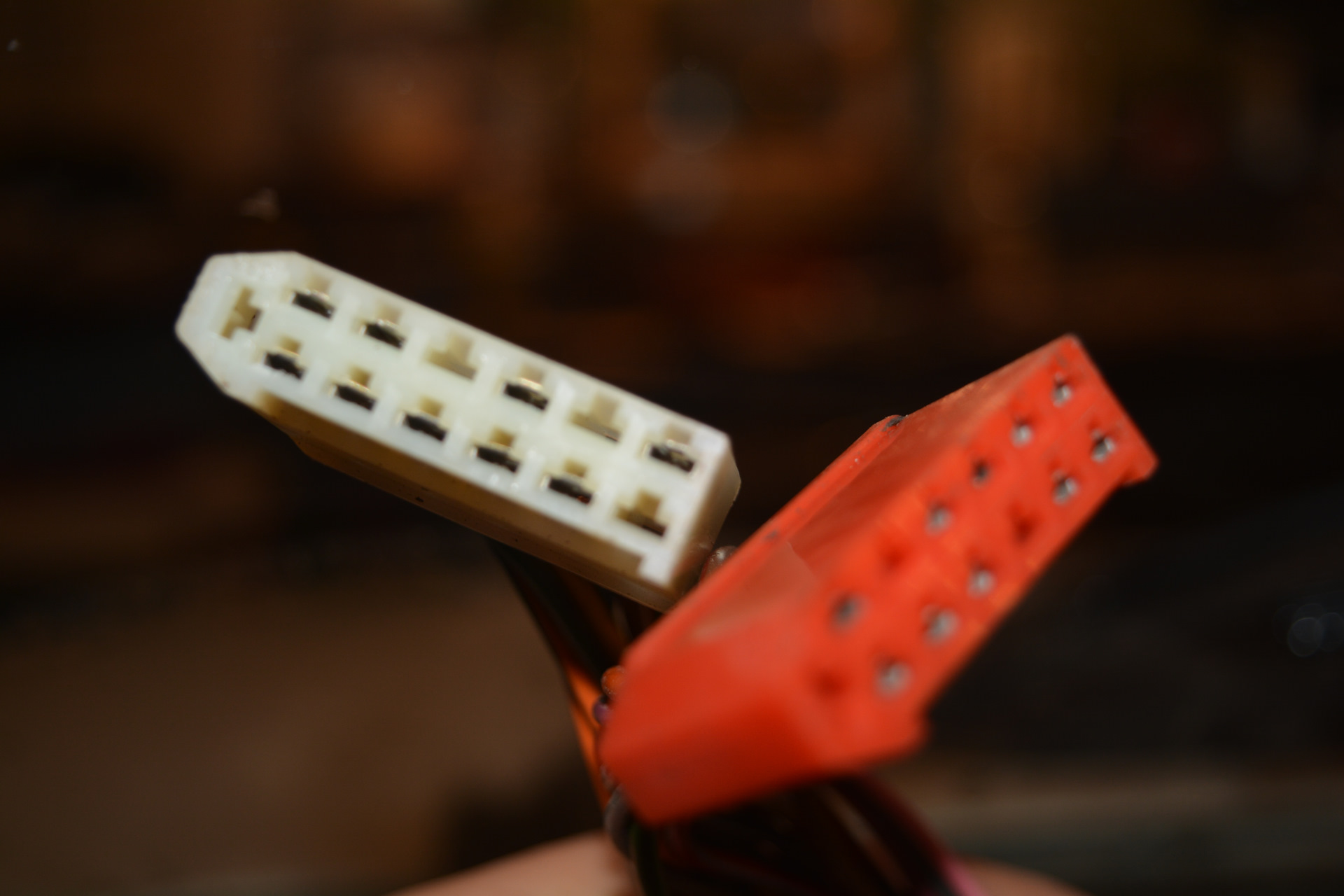

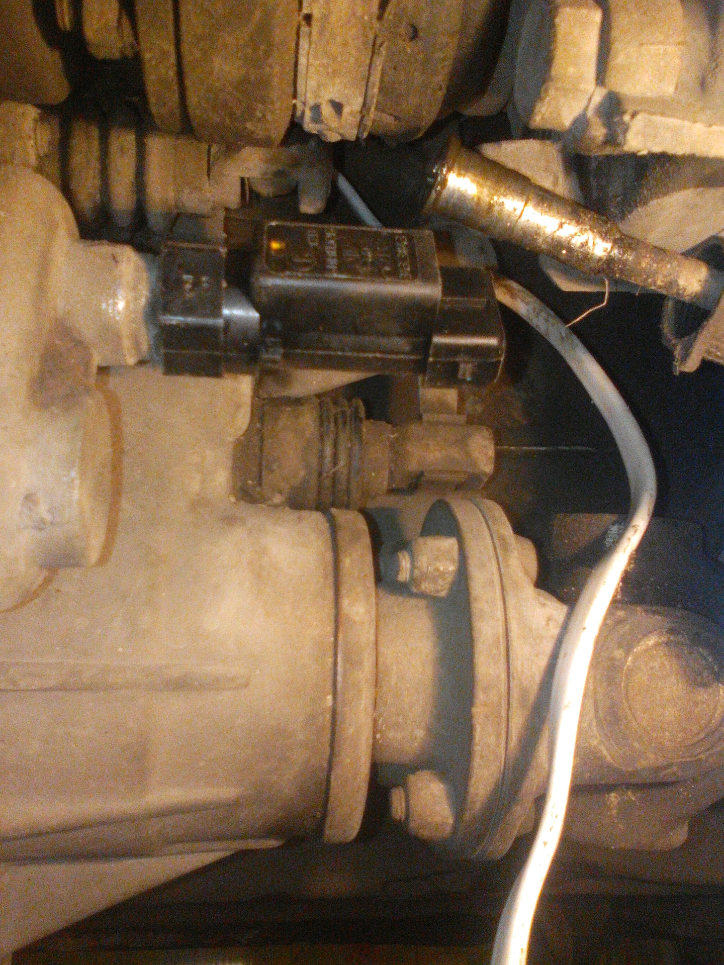

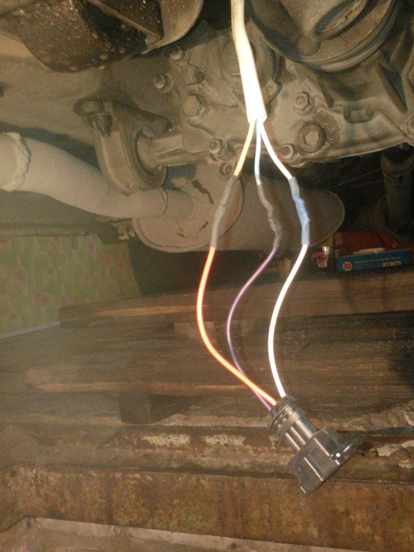

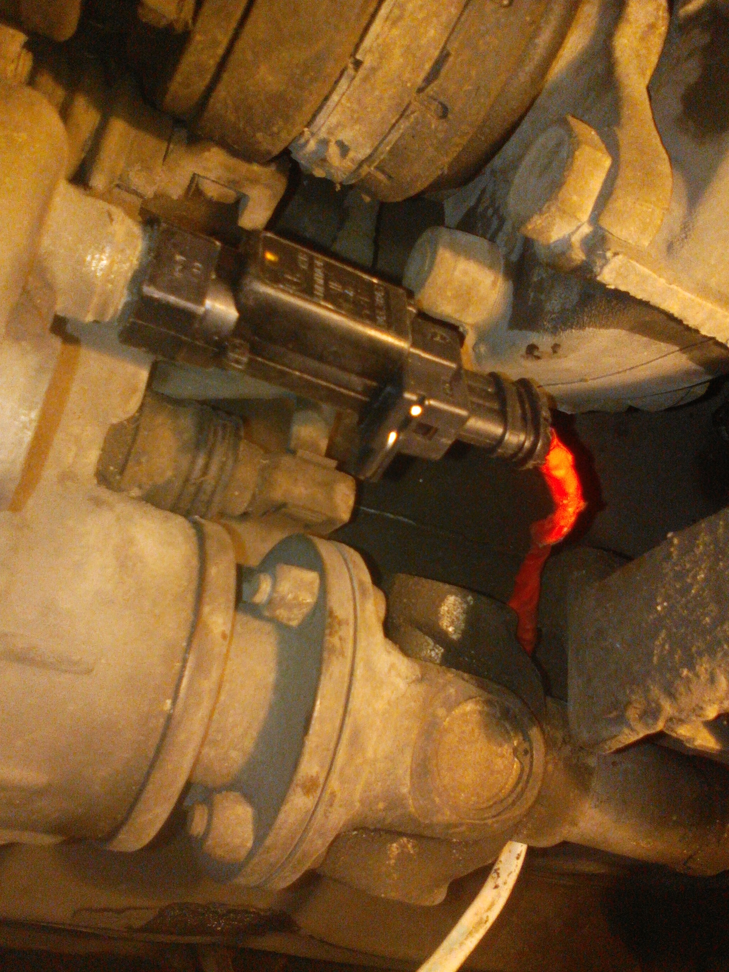

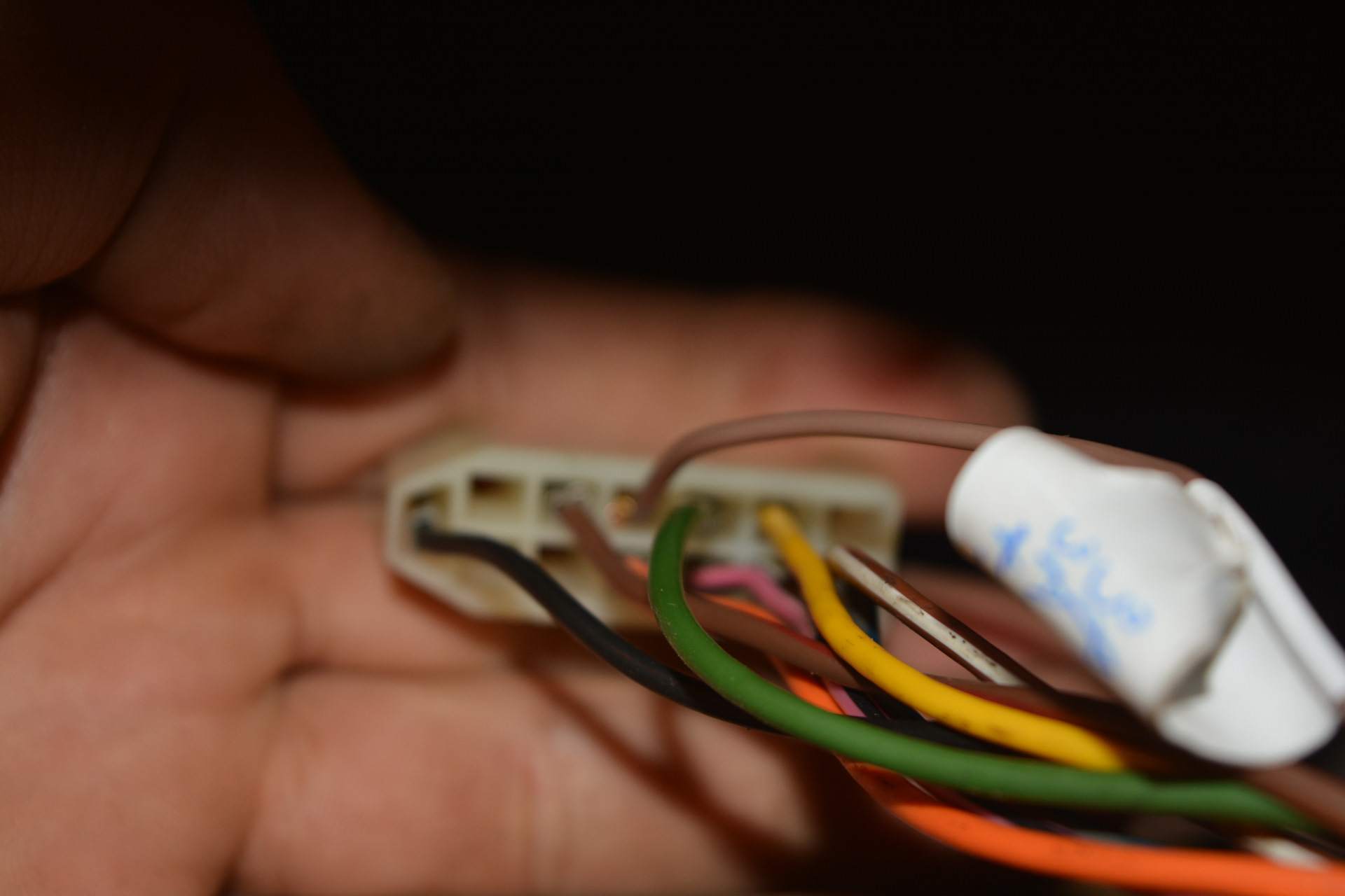

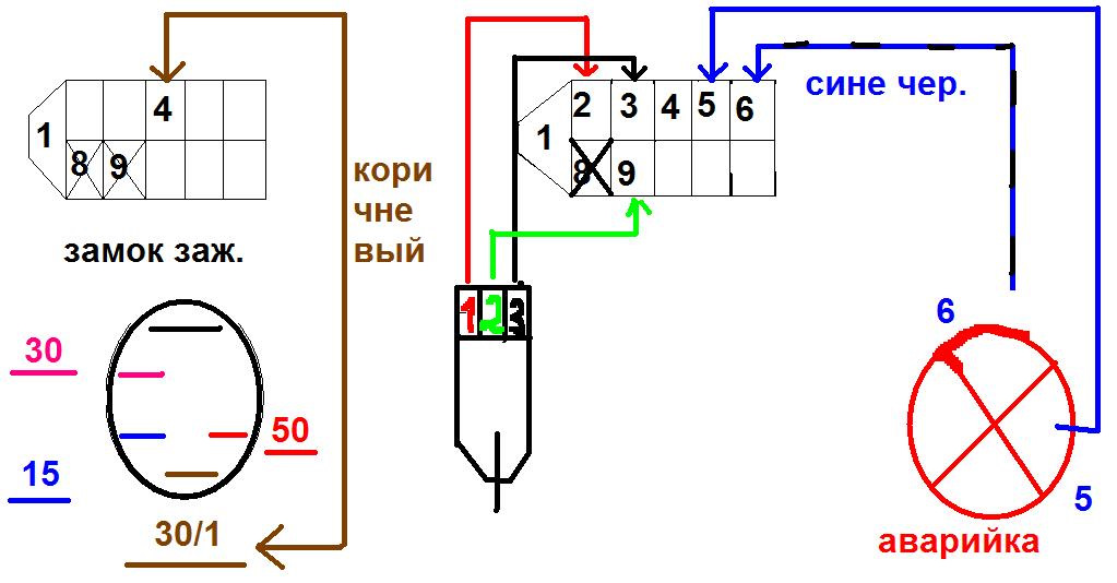

1-выкрутить тросик спидометра, и вкрутить на его места сам датчик скорости . от колодки датчика скорости протянуть провода через отверстия ручек раздаточной коробки и подключить к разъему красной колодки в 2-ой разьем вставляем контакт №1 от датчика скорости это будет (+ от зажигания ) в эту же колодку будет вставлен оранжевый провод из общего пучка проводов. Контакт №2 датчика скорости, провод (управлния) подключаем к красной колодке в разьем №9. Контакт №3 провод (массы) подключаем либо на любую массу ! либо к белой колодке к разьему №1 к черному проводу массы.

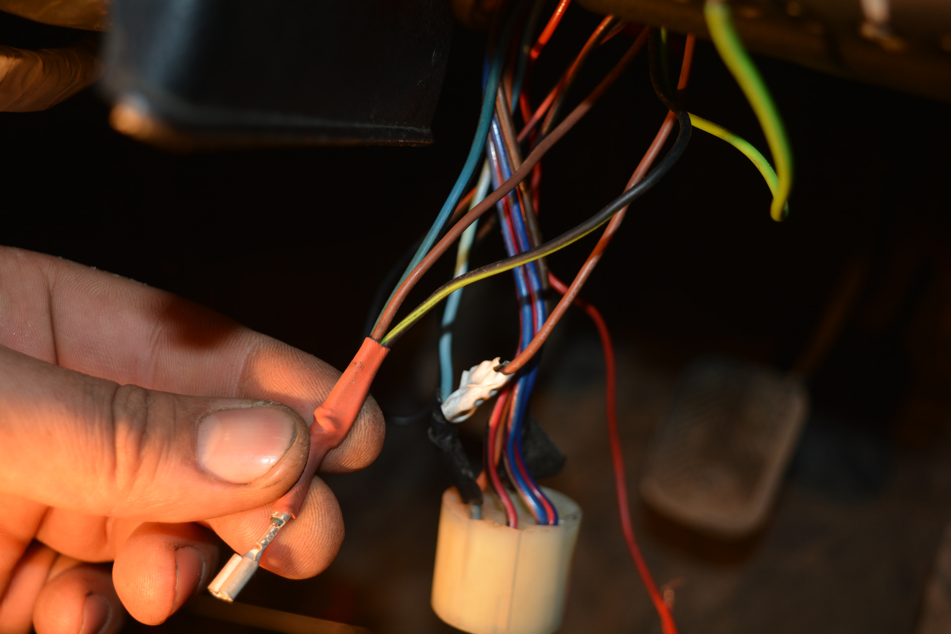

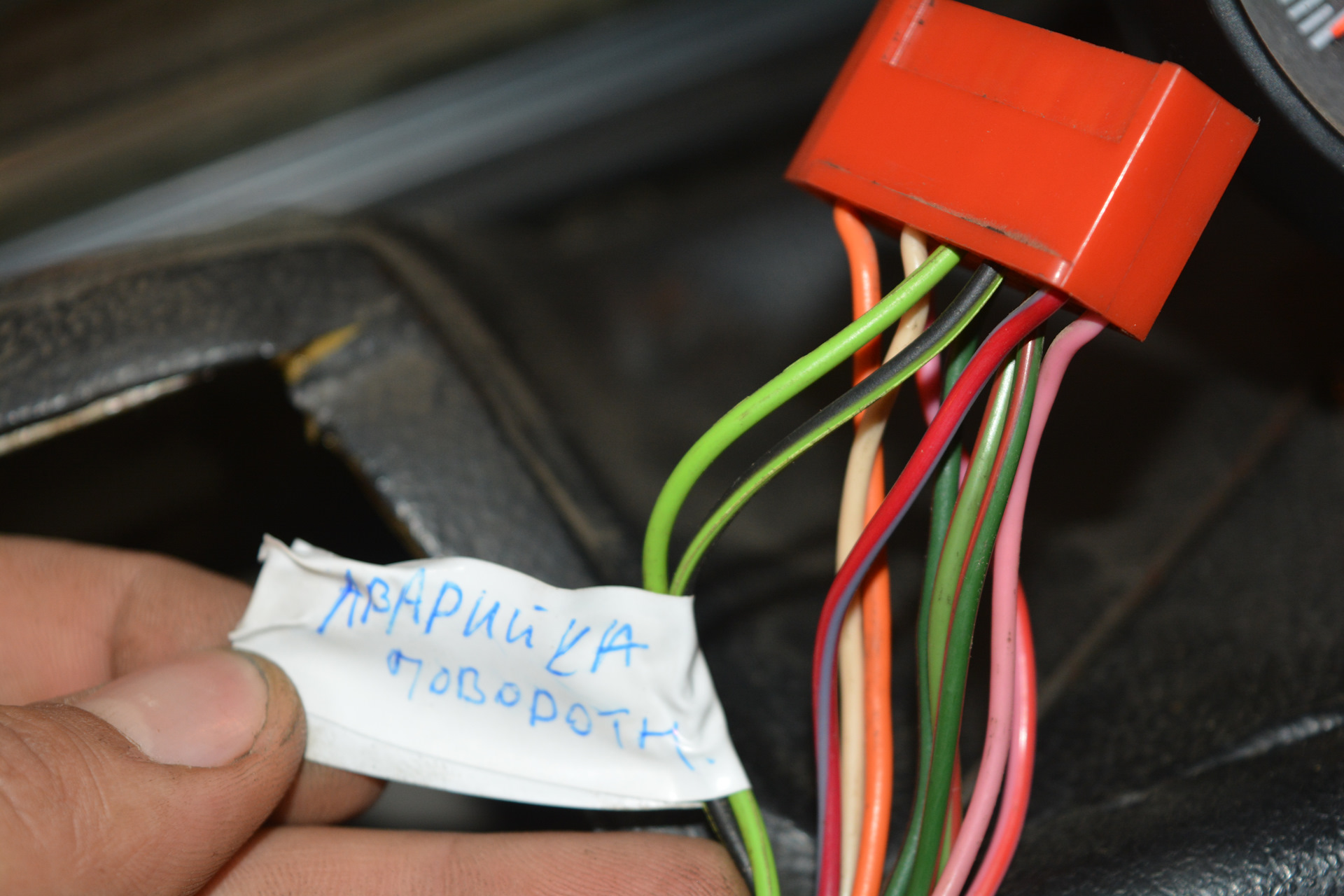

2 чтоб подключить указатели поворотов к щитку приборов нужно будет вынуть кнопку с колодкой аварийки, найти два провода один-(СИНИЙ ) это будет правый поворотник.Второй- (Синий с черной полосой) это будет левый поворотник. и подключить к ним кусок двойного провода который будет в дальнейшем вставляться в красную колодку в разьем 5-Синий (прав) и в разьем 6-Синей с черн полосой (лев)

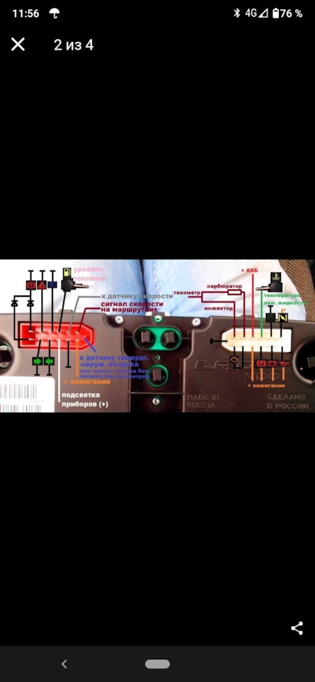

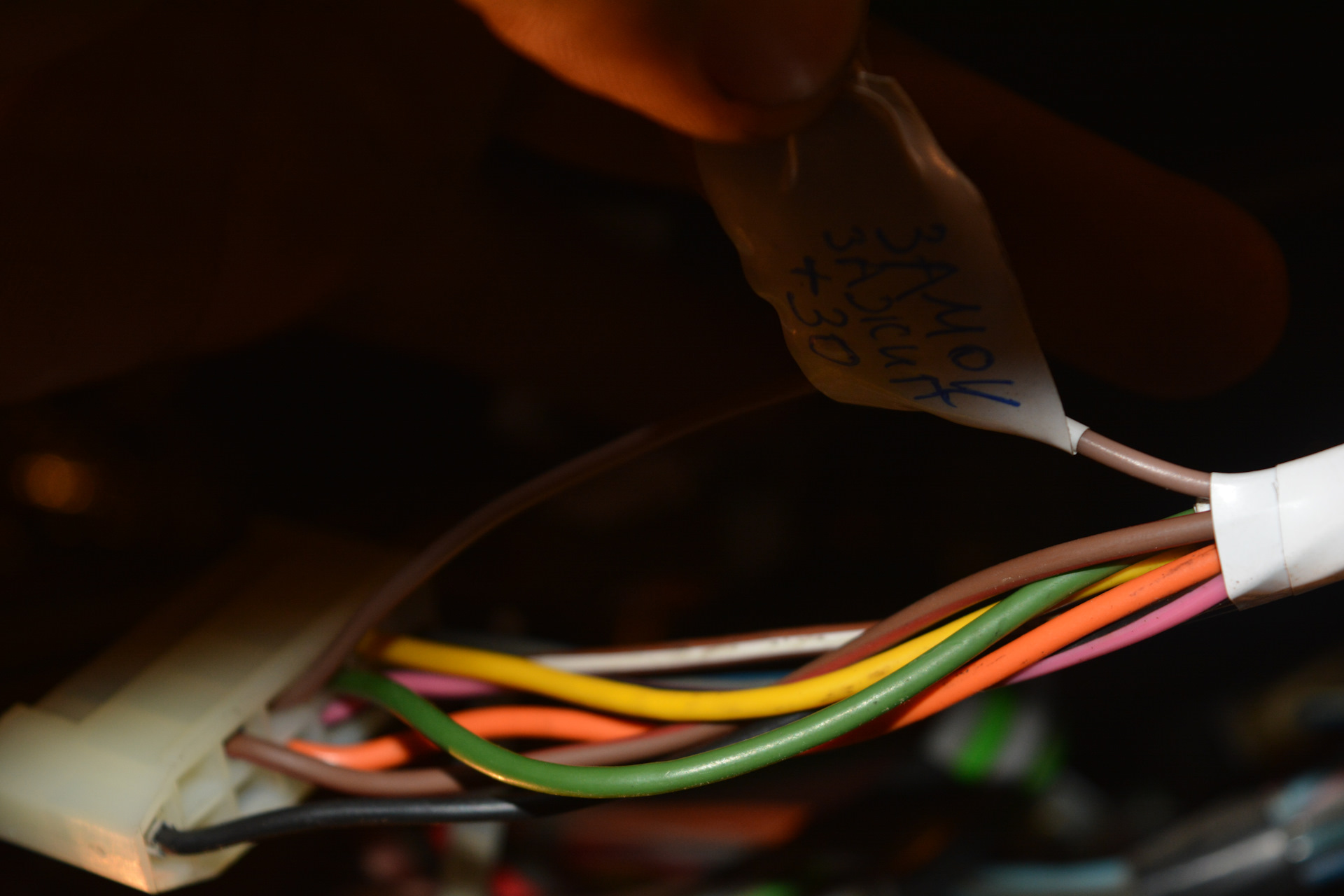

3. Подключаем коричневый провод от замка зажигания контакт №30/1 (Коричневы провод) к белой колодке в разьем № 4. провод управлением указателя бензина, температурой двигателя и тахометра !
4. Схема подключения готового образца ! как должно все быть !

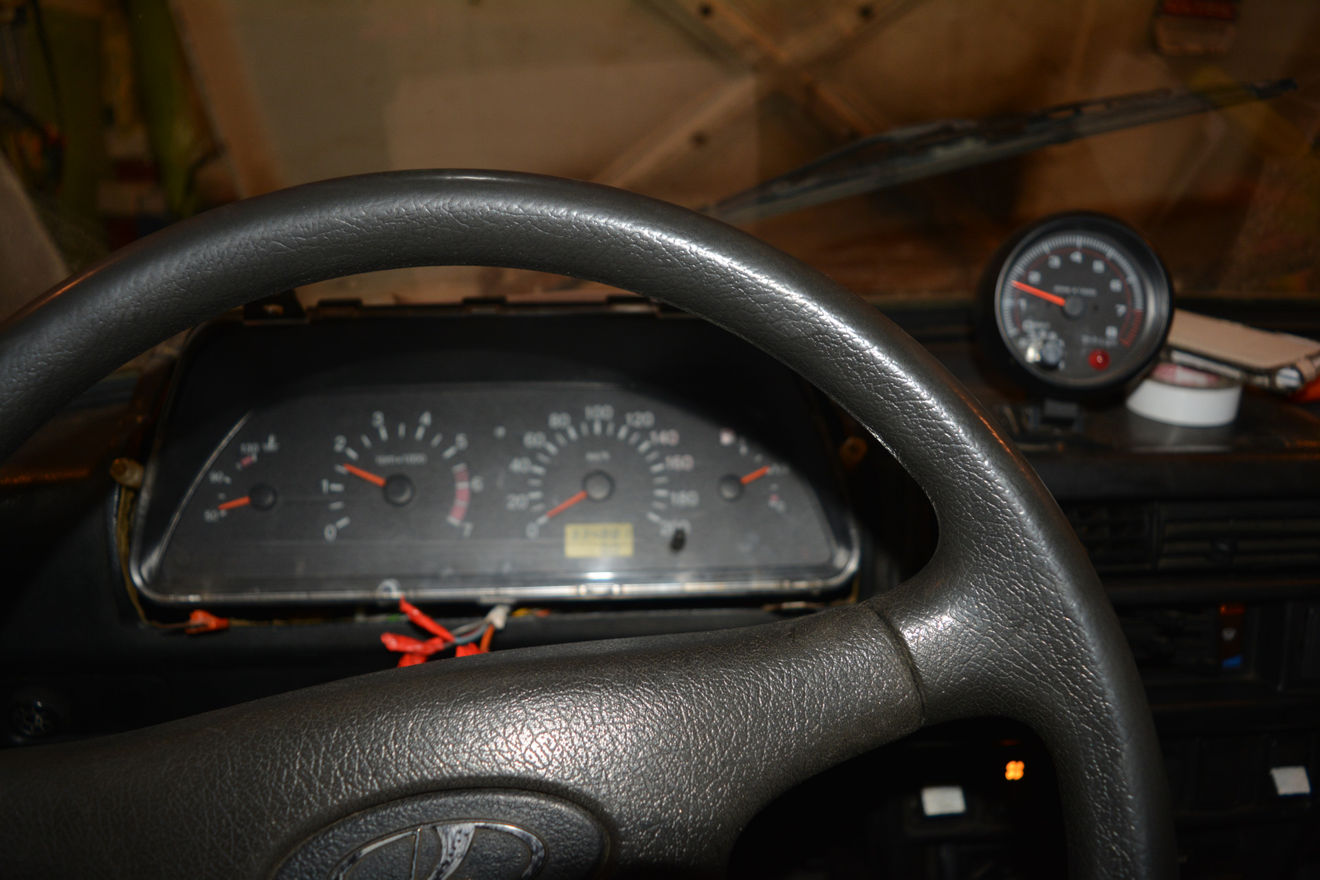

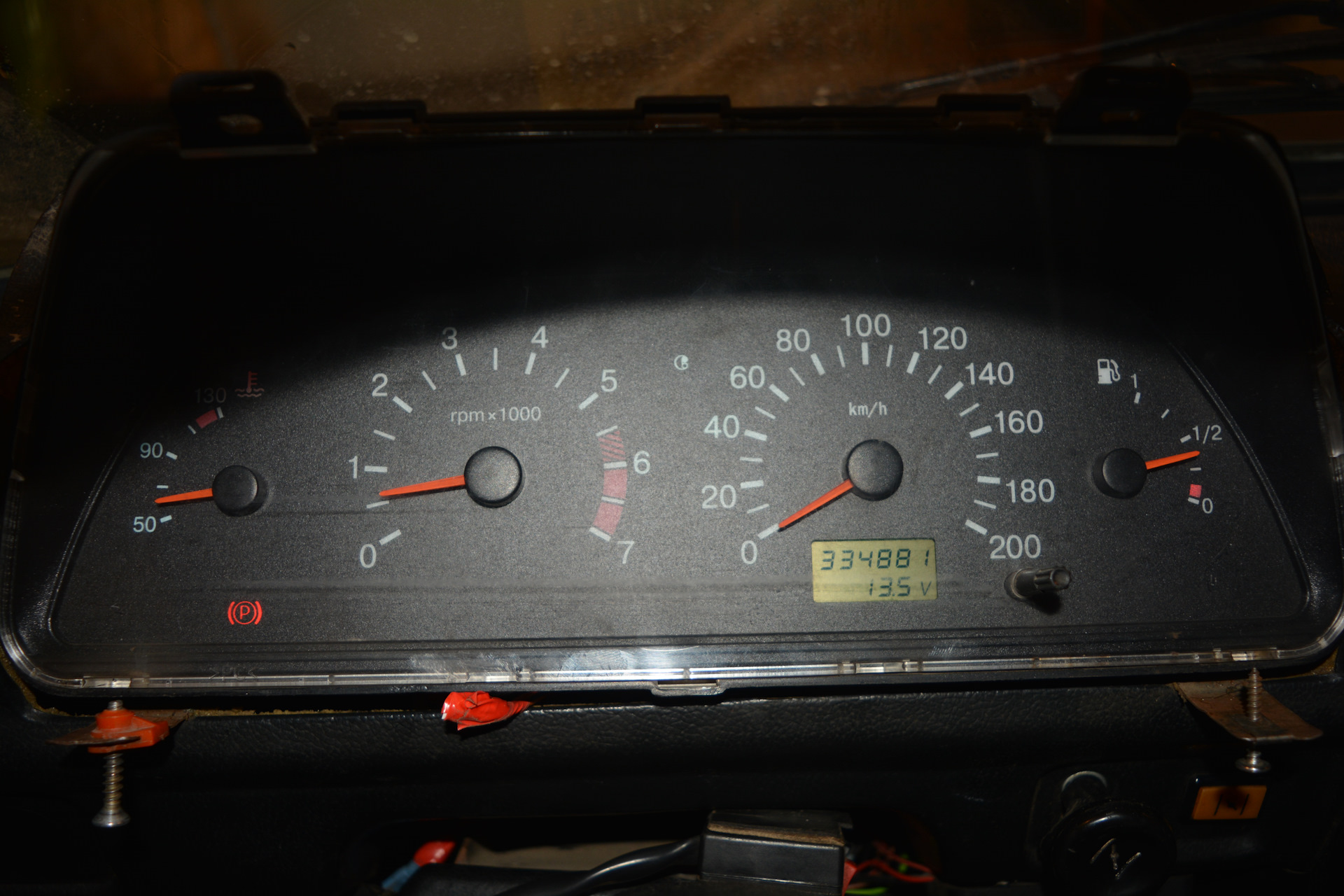

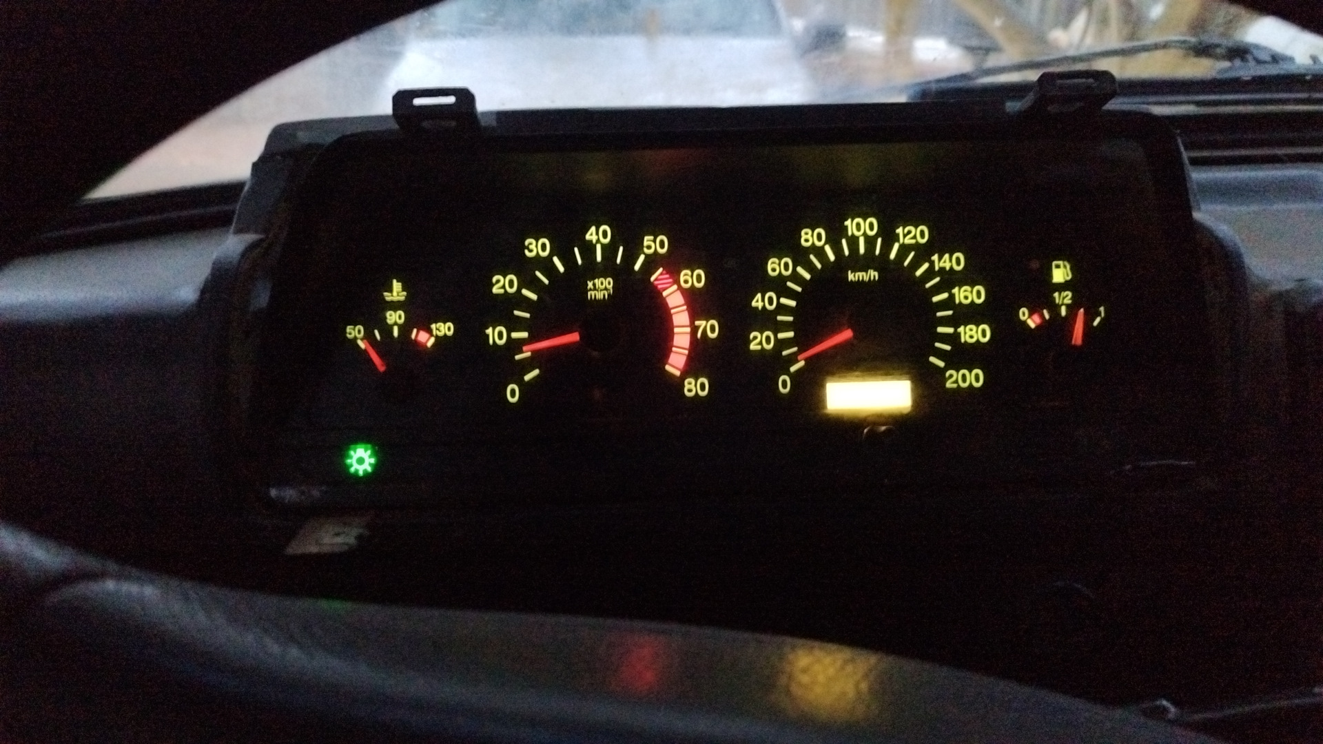

расписывать не стану что вынуть что всунуть просто покажу вам уже готовый результат ! но ссылку предоставлю если кому то что то будет не понятно ))))
Да у нас останется 4-ре незадействованных провода ! который особа нам и не нужны я их не стал подключать хотя можно если очень вам захочется !
Всем спс и удачи на дорогах!)) вот ссылка www.niva-club.net/viewtopic.php?f=25&t=4009
мой знакомый провозился с его слов 3-и дня ! у меня все заняло примрно 1:20 ! на все провсе схема подробна прорисовани ниже ! все работает я даволен )))
у меня карб и я вставил в №3 !

подскажите по датчику скорости и так же температуре подключил согласно схеме у меня стрелка 130 показывает а датчик скорости не работает черный минус желтый плюс серый на пин скорости
Привет. Возможно что у вас другая приборка, и там другая рапиновка. Сфоткайте с задней стороны крышку с номером.

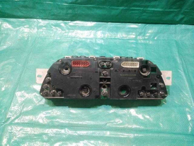

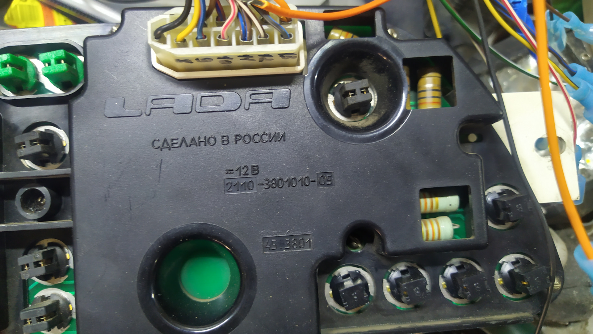

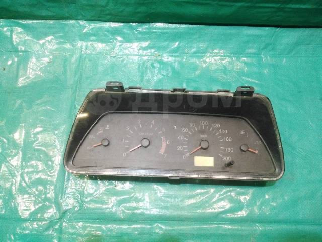

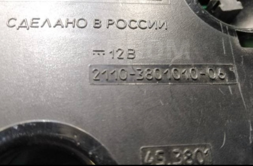

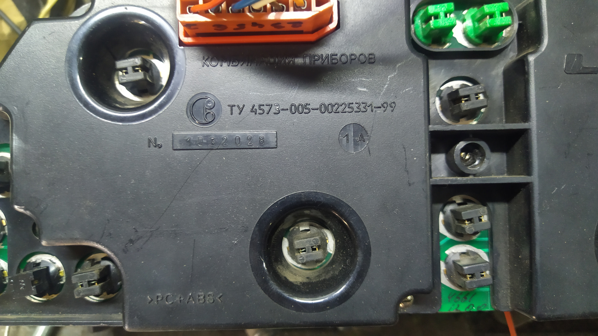

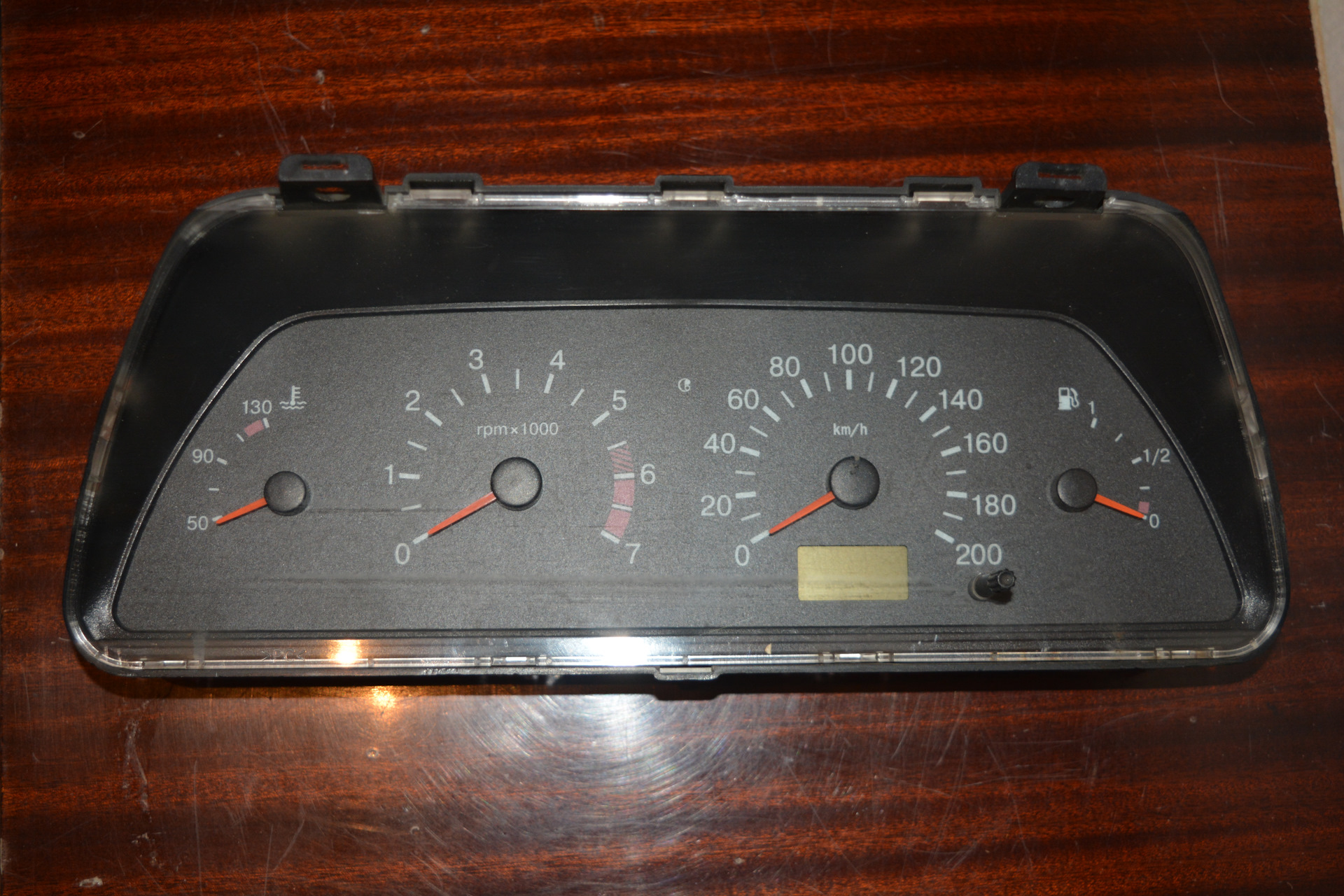

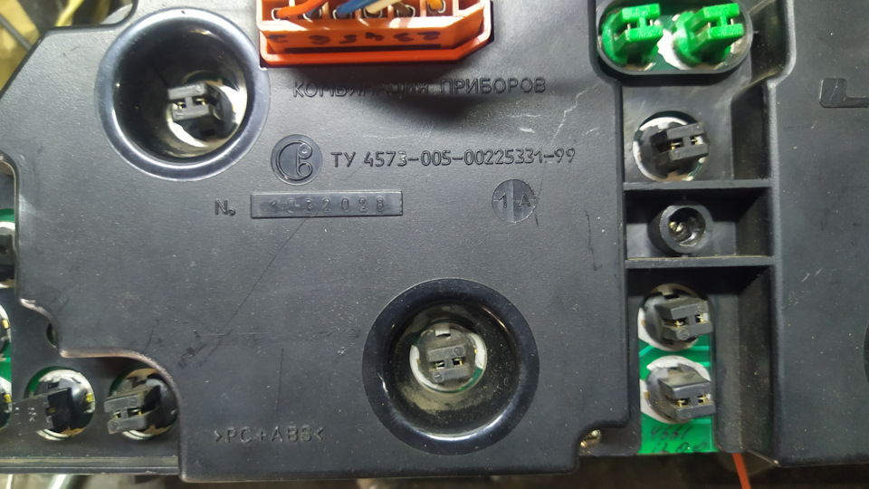

Фото прилагаю, маркировки приборки
Привет, приборка 2110-3801010-05 по виду отличается только тахометром до 8000. Схема аналогична подключения, как у тебя или есть разница?
Привет их 5 видов. нужно пробовать

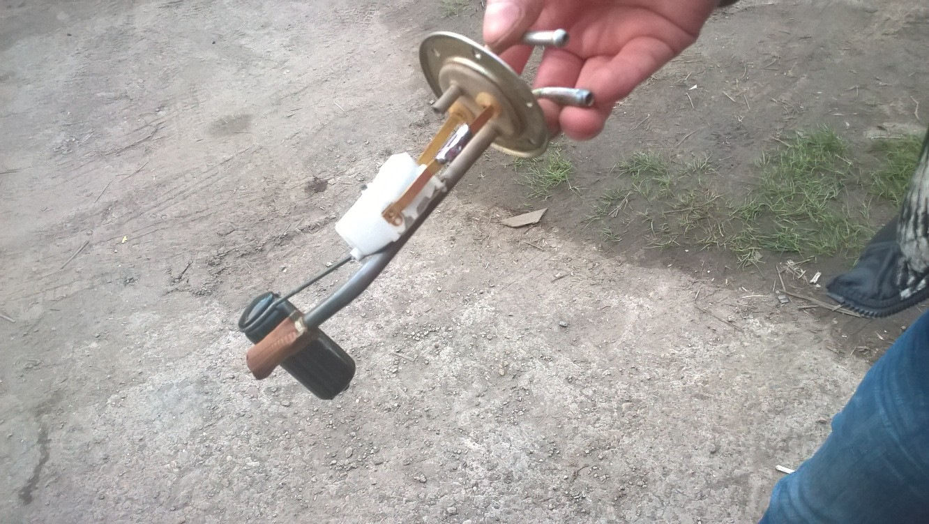

У меня такой прикол.Когда я гонял на бензине, и купил тачку, уже не нравились показания т.к при пустом баке я заливают 10-15 литров а он мне пол бака показывал! мне особо это было пофиг т.к я по пробегу орегтируюсь.
Сейчас стоит Газ!) и я ваще не парюсь))) но датчик бензина врет!))) Это факт!
По хорошему нужно менять его! я не стал.

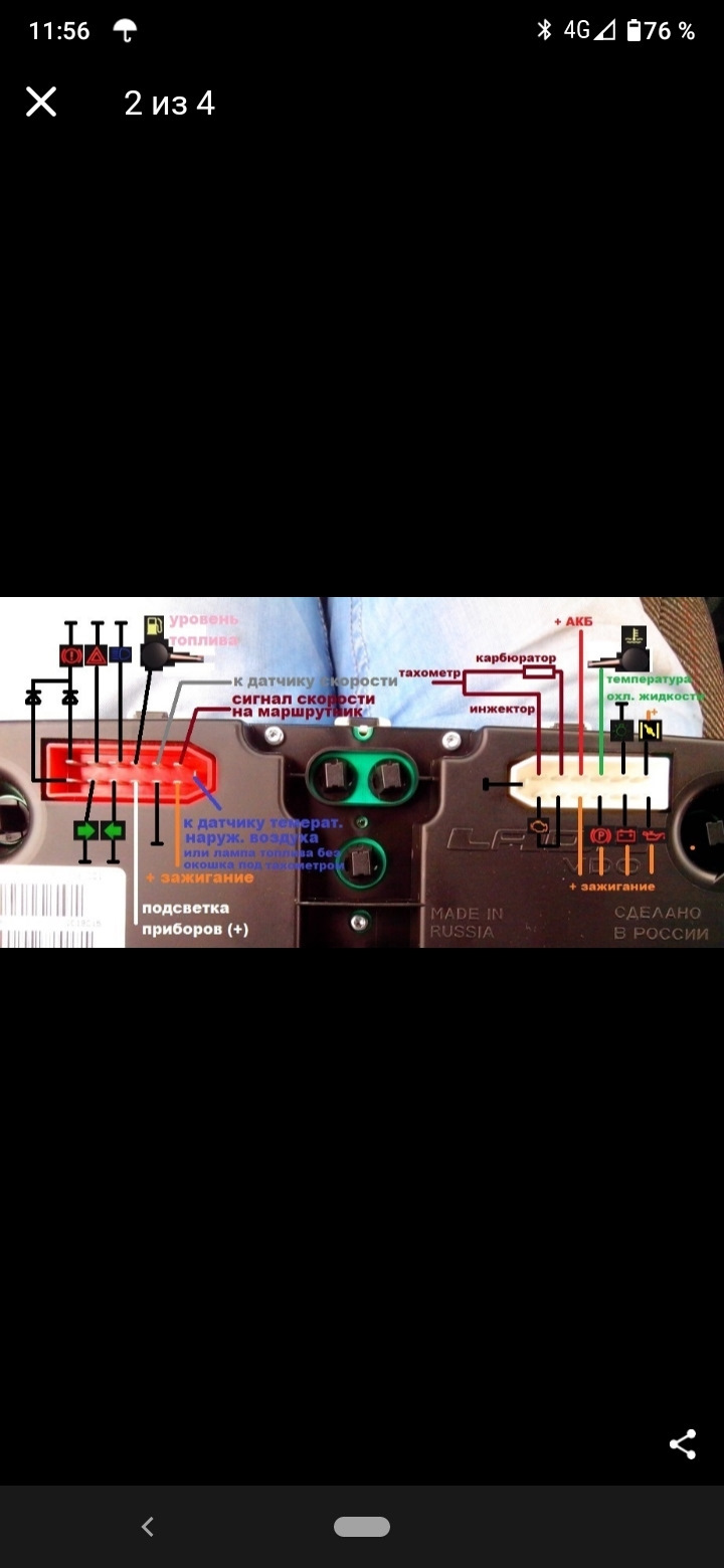

Кстати тлже хотел заменить се шкалы на новые т.к мои выцвели, и обратил внимание на то что моя на 7к! а новая на 8к!)) вот и думаю менять шкалы или нет?))) на скок врать будет))
Шкалы не надо менять, просто все мануалы используеют ВДО, а у тебя и у меня стоит Счет маш, плюс минус они одинаково показвают) по дачику топлива придется ДУТ 3м-01 поставить вместо штатного и все заработает) судя по мануалам опять же))) заморачиваться и из 2ух делать один вообще никакого желания. поэтому пойду эксперементировать)

Вот был пустой бак залил на 300руб!))показывает пол бака
в общем решил я проблему с уровнем топлива, для начала как все советуют купил 3-01 дачик от инжектерной, час смотрел на них два, так и не понял как их скрестить, ход поплавка разный, конструктивно тоде ничего общего в итоге написал на нивафоруме ребята ПОМОГИТЕ! мне говорят че паришься купи от 2121 и переставь сопротивление) я так и сделал, 2121 точно такой же только без обратки, берешь его снимаешь пластмаску с сопротивлением и аккуратно на родной натягиваешь, провереряешь на сухую и… и нихрена, я думал руки из жопы 450р выкинул на ветер, оказалось надо было просто акунуть в бак) он как рыбка сразу ожил))) замерил сначала 2121 просто накинув клеммы показало пол бака, потом палкой акунул, пол бака) споял все и вуаля пол бака))) ход поплавка как у родного. Там на самом деле ничего сложного срезаешь медную шину с запасом чтобы внахлест спаять, резерв можно откусить он на нашей приборке всеравно не нужен другую клемму спаиваешь. www.drive2.ru/l/288230376152704788 вот ссылка там ответы на вопросы если вдруг возникнут)

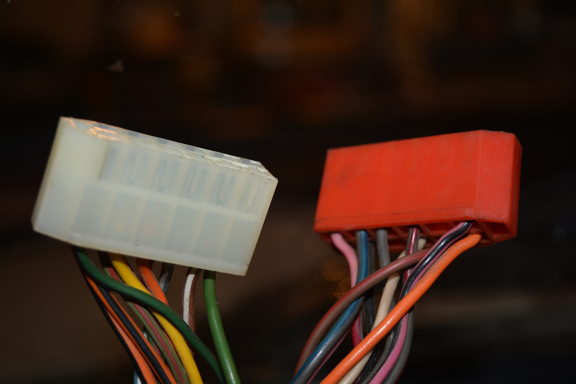

Здравствуйте. Подскажите пожалуйста. Все берут провод к клемме «30» замка зажигания. А у вас на схеме 30/1, есть ли разница куда подключать?
Добрый, можно и на 30

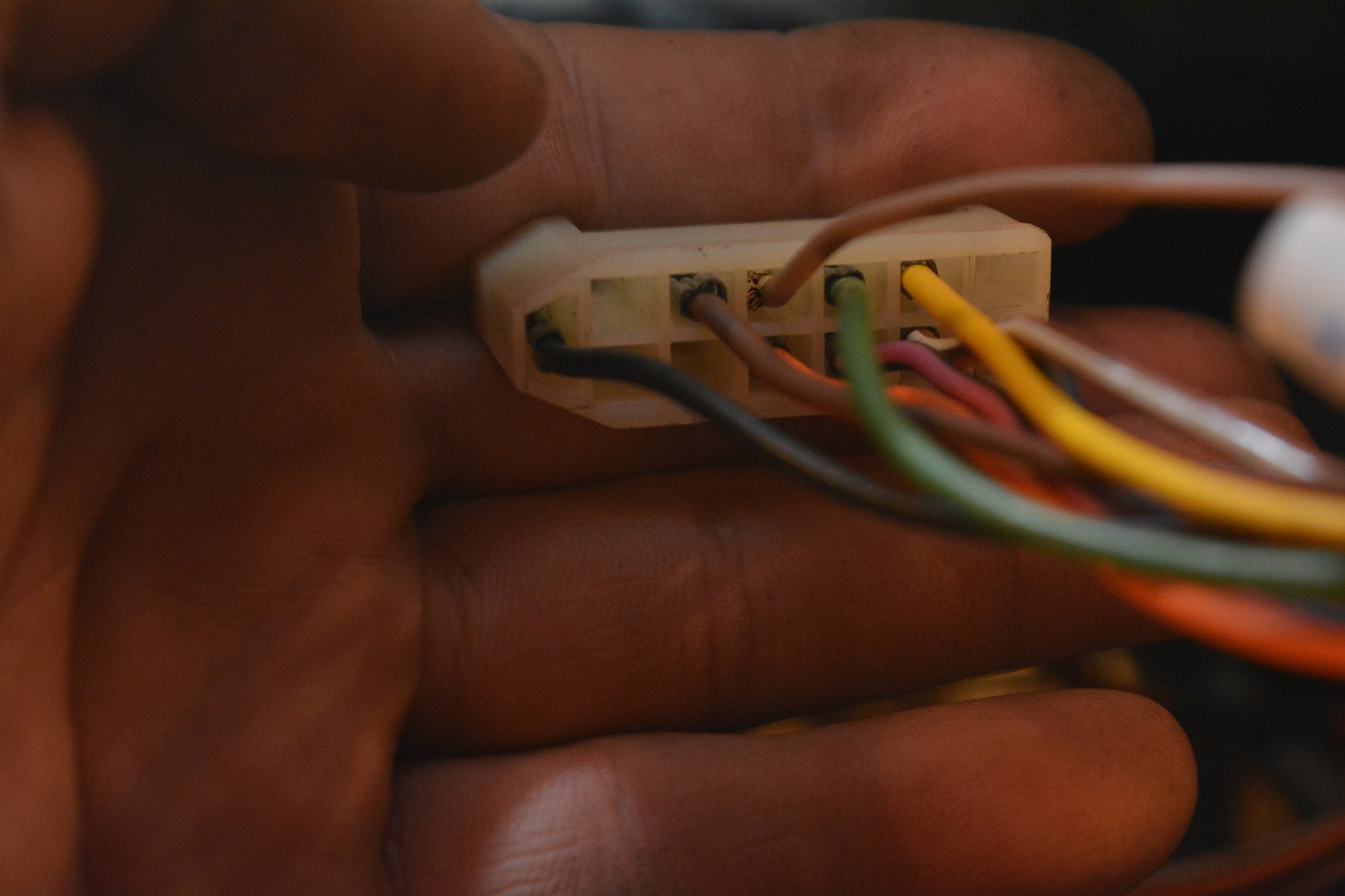

Все подключил. Температура, топливо показывает, а тахометр нет. Нива инжектор 2007г.
белая колодка, корич/ красн провод в какой разъем 2 или 3? должен быть во 2ом
Во второй. Но я ещё не подсоединял датчик скорости, из-за этого может быть?
Нет. Попробуй в 3 поставь из 2ой
Пробывал. Без результатов
BARMALEII-RUS34
Я поставил 2 и 3 все заработало. Только счас другая проблема. Чек не могу подключить.
2 и 3 соединили вместе или во 2 низковольтный а в 3 высоковольтный
И во 2 и в 3

Разобрались! если у вас работать не будет приборка! то оранжевый провод! ( + приборки) вставляйте под # 10 Белой колодки!
Блин всё так же сделал, не работает((
что именно? значит что то упустил!
Dima21013
давай разберемся))) вместе
Все провода по твоей схеме подключил, при включении зажигания вообще ничего не происходит
значит нет питания ! где то что то не то. . (возможно от замка зажигания провод чуть по другому у меря или у тебя который от 30 контакта идет на приборку. Но тогда не работает тахометр датчик бензина и температуры)можешь мне в вибер написать чтоб быстрее было!))) номер в лс скину

Между катушкой и приборкой нужно ставить какое то сопротивлени или напрямую провод подключать?
у тебя сейчас как все работает ?
Пока никак не работает, только поставил новую приборку.Все подключил кроме тахометра и спидометра
там же я схему начертил что не понятно ? от замка зажигания от коричневого провода 30/1 кидаем провод в белую колодку в 4-ое место.
и если нива карб то в белую колодку подключаем — коричн/красн провод !
а если инжект. то беая колодка место 2 !

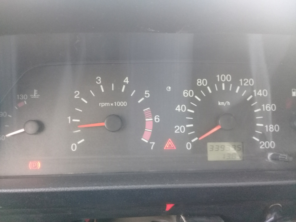

да все работает.
+ можно м меню зайти щитка приборов и откалибровать стрелки автоматически ! нужно зажать кнопку сброса км. на 5 секунд и вкл зажигание так зайдешь в меню приборки это полезно для инжектора можно ошибки посмотреть сбросить их тоже можно. и посмотреть версию прошивку . также когда стрелки залипают можно откалибровать и все будет гууд
У меня карбюратор — 21213. 1997г.в. Как быть в этом случае?
Так и у меня карб и тачка 1996 года, я не понял вопроса ка быть? В этом случ
Я имел ввиду (как быть с карб. Нивой), оттого, что Вы писали — "нужно зажать кнопку сброса км. на 5 секунд и вкл зажигание так зайдешь в меню приборки это полезно для инжектора".
Ибо, пока не представляю, как зайти в меню, чтобы там "покопаться" (при карбе). А так-то всё ок. Надеюсь на Вашу помощь, а приборку я сегодня прикупил — www.drive2.ru/l/487012733…grpYUPgkOUX2mNqZmlzE9Z1U8

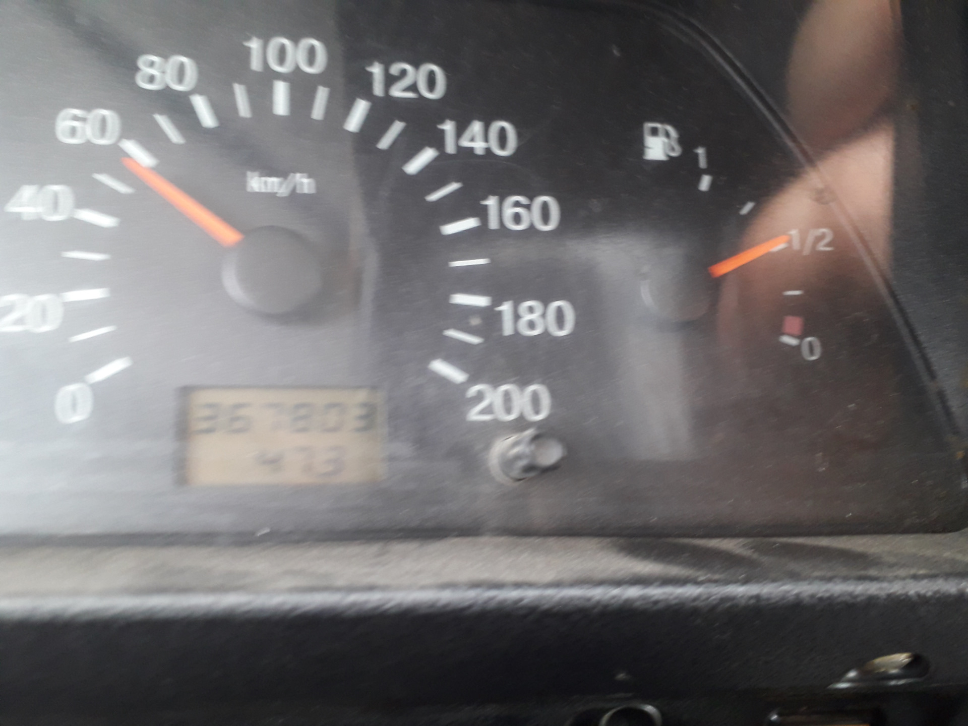

Ого! У тебя вольтаж показывает! Моя VDO так не умеет!
Должна,
А как? что нажать нужно? У меня только суточный пробег сбрасывает?
у меня просто нажать на нее и все ! ток долго не держи а то пробег сбросится!
У меня не так к сожалению, вчера специально пробовал. У меня при даже коротком нажатии сбрасывается суточный пробег. А если долго держать ничего не происходит. Вот так.
Привет, подскажи у тебя по схеме есть и задние ПТФ, и обогрев заднего стекла, но во всех схемах пишут что данных индикаторов нет в приборке. У тебя как подключено?
Привет! 1 ты внимательно схему смотрел? И читал?!
2 при вкл заднего обогрева загорается этот индикатор у меня! Я сделал Так!
3. Останутся не задействованы пару проводов! Такие как заднии птф! Индикатор вкл блокировки дифференциала! И еще пару проводов )) их все можно запитать! При желании! В приборке много мест свободных! К примеру ремень безопасности можно подключить к задн птф. Есл машина не инжекторная то можно подключить блокировку дефференциала на чек-! И тп!))
Я подключил самое необходимое
1.вкл света и габаритов(стандарт)
2. Вкл дальнего света (стандарт)
3.ручник (стандарт)
4.давление масла (стандарт)
5.заряд акб ( стандарт)
6! Вкл заднего обогрева (не стандарт! На табло красный треугольник! Возможно я его поменяю на блокировку дефференциала! А блокировку подключу на чек ! (Джеки Чан)
На предпоследней картинке именно твое текущее подключение? Думаю куда запитать просто, у меня есть лампа подсоса на нее думаю блок повестить.
Я все нарисовал т.к я сделал! ОДИН в один! Там мест вагон куда можно подключить!
Спроси Ванька с Бездорожья он вроде кому-то делал!
Или загоняй сделаем и тебе)) там делов тона 1.5 часа с датчиком скорости))
7. Вкл поворотников тоже (стандарт)
Красавчик.я у себя датчик топлива не менял все работает.
Красота. Форда починил?
стоит выбор либо страховка либо форд (((( ща страховку сделаю а уж потом федю ))
Тогда уж сразу обнули и пробег, а то цифры пугающие:-)
))) цыфры да ! меня тож пугают ))
Датчик топлива тоже надо менять.
в теории да у меня газ. он мне особо и не нужен ! можно поплавок отрегулировать под этот датчик !
Ничего не надо регулировать, всё решается заменой датчика на 3М-01.
