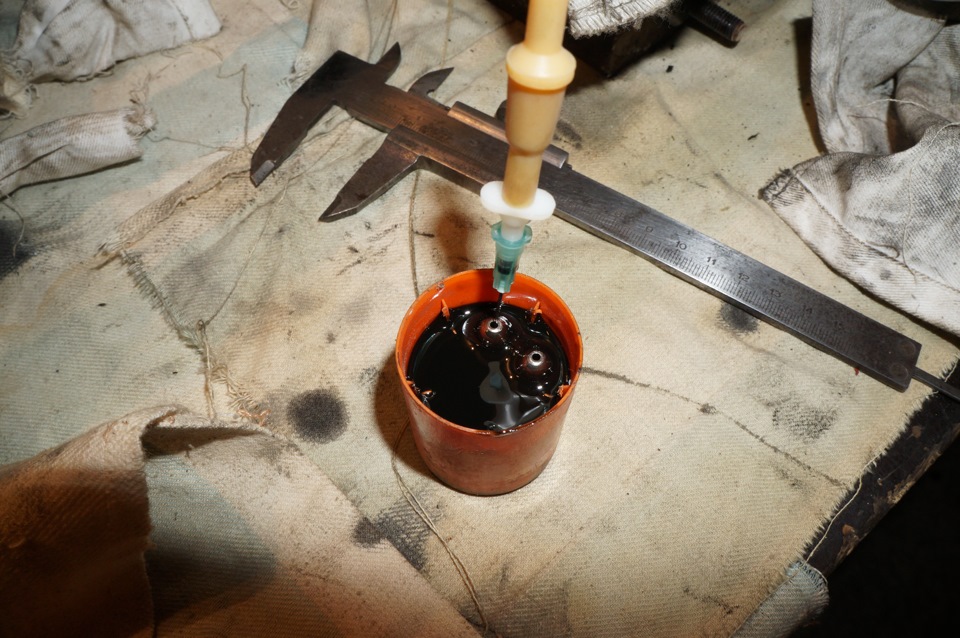

Многие из тех, кто разбирал ГРМ наверняка замечали, что около половины старых гидриков завоздушены и прожимаются пальцами. В ВАГовской литературе такие компенсаторы признаются неисправными, и предлагается замена всего комплекта на оригинальный (да они хитрецы!). Существует мнение, что двигатель не в состоянии самостоятельно развоздушить хотябы единожды наглотавшийся воздуха гидрик, и он выходит из строя на всю оставшуюся жизнь мотора.

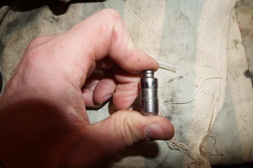

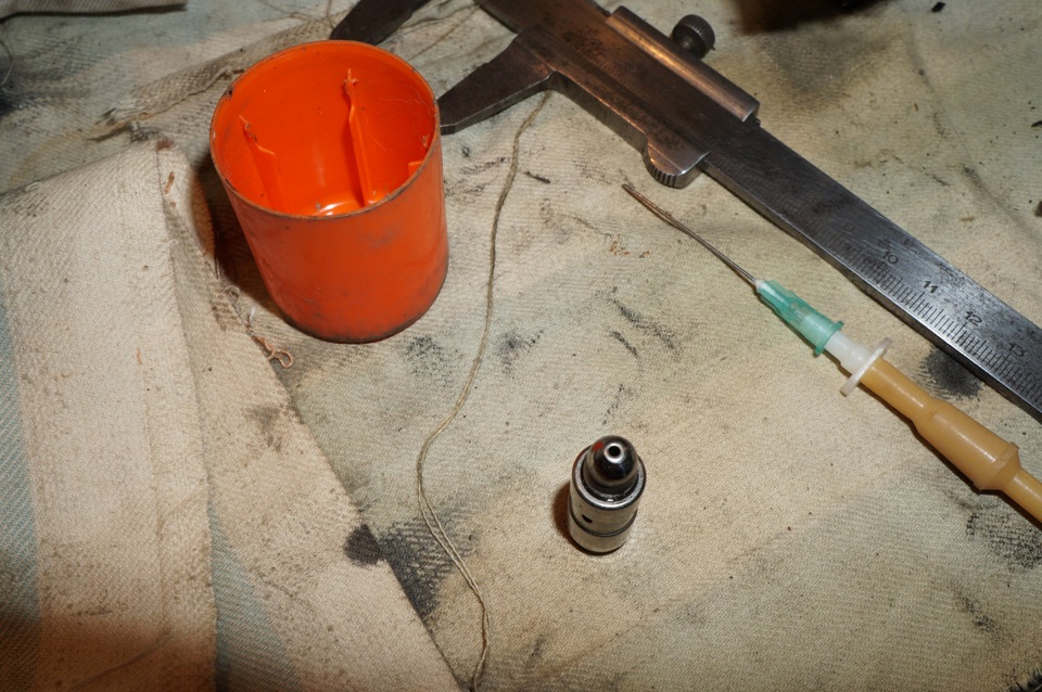

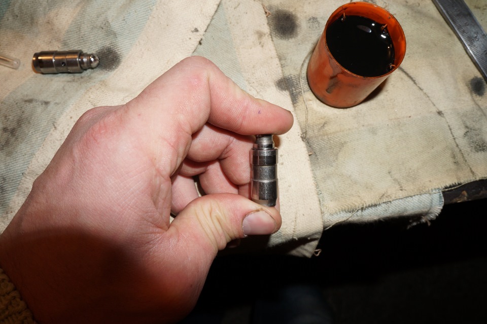

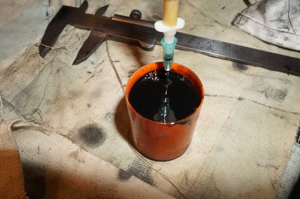

В одной из прошлых записей я писал о том, что разбирал пару прожимавшихся в результате чего выяснилось, что внутри отсутствуют следы износа и они вполне ещё работоспособны. Немного поразмыслив догадался как их прокачивать не разбирая:
Несколько раз нужно прокачать в соляре, а потом в свежем масле.
В итоге под замену всего 6 вместо 24-х.
При установке компесаторов в головку я расскажу ещё пару не сложных приемов продления им жизни.
