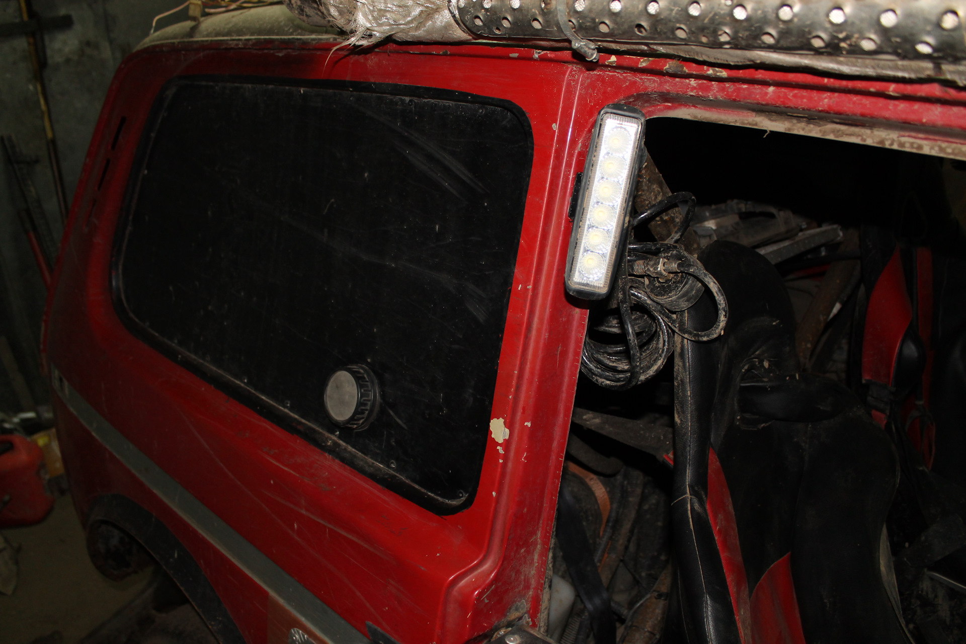

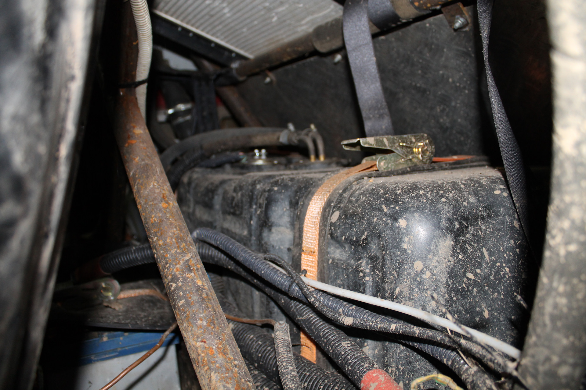

Компоновка лебедки в базе по нашему варианту требует того, чтобы трос проходил в районе бака. Значит бак придется поднимать выше. Поразмыслив решили поставить пластиковый бак от газели — объем 60 литров, легкий и очень удобно размещается. Крепление грузовыми стяжками к приварным поперечинам из профильной трубы 40х20х2. Родная горловина переносится в заднее правое окно (которое из 3мм монолитного поликарбоната).

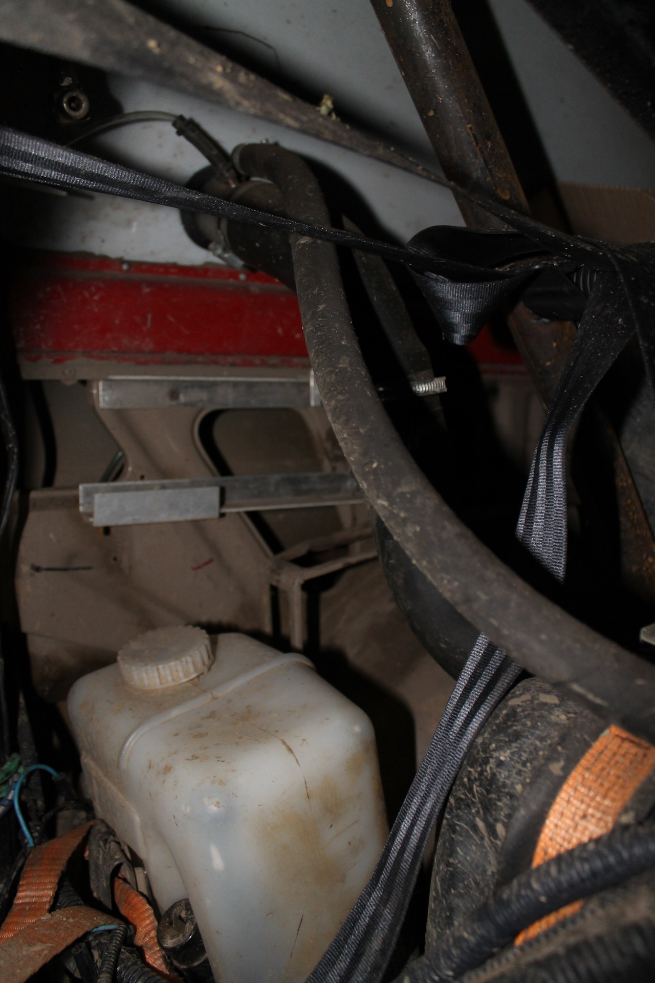

Бензонасос Bosch 0 580 254 933 выносной, размещается под баком, там же рядом топливный фильтр.
Сэкономили на массе, увеличили литраж бака — простое и довольно бюджетное решение.
