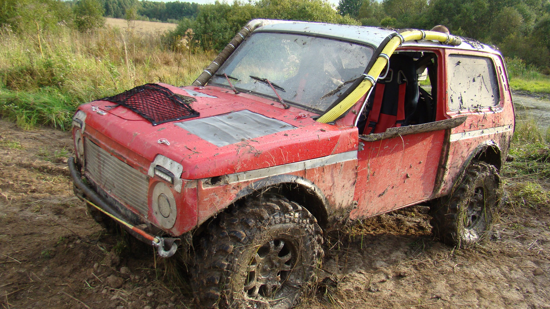

Нива — анорексичка. Много спорных решений, много колхоза, но она едет и едет как надо. Потихоньку буду добавлять фото.

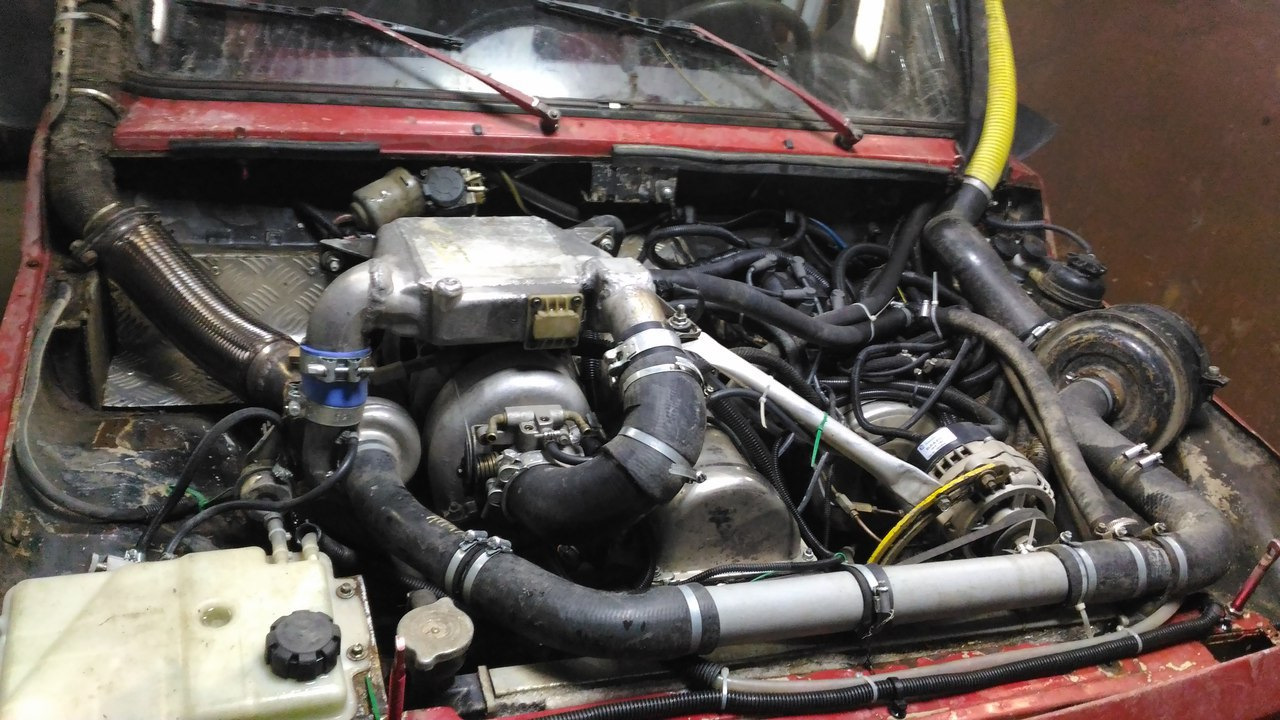

Двигатель 1,7 турбо избыток 1 bar на Январе 5.1 и жидкостном кулере
КПП с первой передачей 4,02
Раздатка 2,95 с третьей опорой
Главные пары 4,44 задняя электродуговая блокировка
Задние дисковые тормоза + регулятор Wilwood + гидроручник
Вечные карданы АДС на уазокрестовинах
Легкие бампера из бесшовки Ст20, передний с завязкой растяжек на балку
Лыжа от бампера до раздатки АМг6, лыжи на нижних рычагах
Самоварный СРПМ спереди, жестко закреплен
Задний мост обварен, уже погнут
Полуоси стандарт
Колеса порезаный Silverstone MT117 Extreme 31x10.5 R15 на легчайшей ковке ВСМПО Нива
Капот пластик безжалостно порезан и вставлена нерж. сетка для вентиляции
Каркас — главная дуга и растяжки на чашки пружин
Бодрые сиденья UNP Форсаж
ГУР с обваренными сошками на редукторе и стальном маятнике
Лебедка в салоне, работает в обе стороны — и вперед и назад через блок.
Двери самоварные из алюминиевого профиля плюс поликарбонат.
