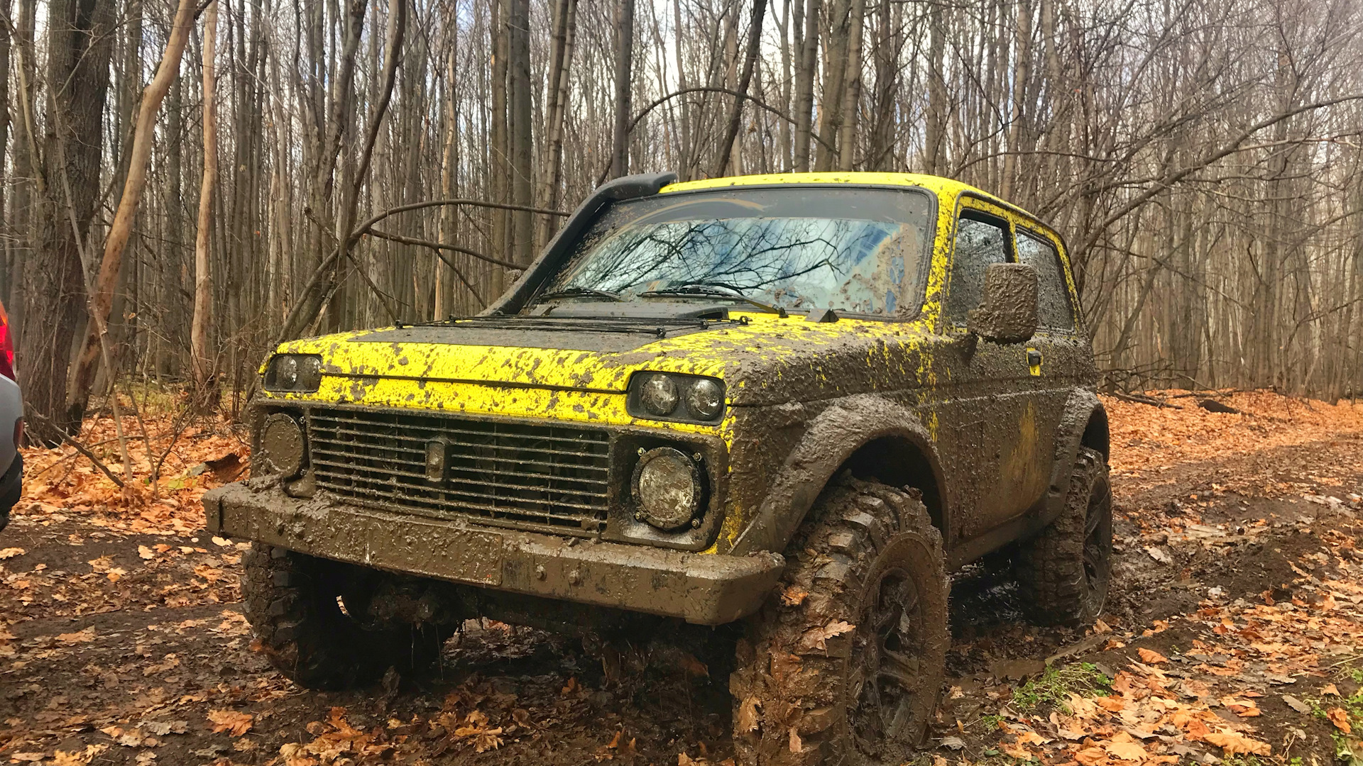

Авто собирается с нуля и готовится для активного отдыха
По мере постройки буду добавлять информацию
Двигатель
-2123
-Сглажены каналы впуска и выпуска
-Выпускной коллектор 4-2-1 STT
-Резонатор STT
-Глушитель STT
-Один кислородник
-ГБЦ на болтах
-Натяжитель цепи механический, Пилот
-Контроллер Январь 5.1
Моторный отсек
-Кронштейн генератора 2123
-Генератор 2123 КЗАТЭ 120А
-Модуль зажигания перенесён на верх, на кронштейн вакумника
-Сапуны трансмиссии и бензобака выведены под капот в бачок сцепы 2101
-Мотор стеклоочистителя 2170 с тонким валом
Система ОЖ
-[Ранее]Радиатор 21213 переделан под систему 2123
-Радиатор 2123
-Термостат 2123
-Расширительный бачок VWAG
-Крышка бачка ОЖ переделана на 0.9атм
-[ранее]Антифриз Mobil
-Антифриз Pentofrost Pentosin g13
Передняя подвеска
-СРПМ
-[ранее] Пружины 21214м
-Пружины 2123 с коричневой меткой (минус 1,5 витка)
-Проставка под верхнюю шаровую 30мм
-Верхние шаровые 21214м
-[ранее]Нижние шаровые 2123
-Нижние шаровые 21214м
-Ось нижних рычагов смещена вперёд на 10мм (Кастер 8 градусов)
-[Ранее]Нижние рычаги IQ-Racing
-Нижние рычаги 21214 Сток
-Чашка пружины смещена назад на 10мм
-Амортизаторы газомаслянные Hofer 2123
-Пара 4.1
-[Ранее]Привода на 22шлица
-Наружние гранаты 24шл
-Внутренние гранаты 22шл трипоидные
-Самоблок ValRacing 4кг
-Силиконовые пыльники гранат «Трек»
-Стабилизатор 2123, с рычагов ампутирован
-[ранее]Втулка ИжТехно в подшипниках
-Кулаки SV Parts с нерегулируемым подшипником
-Грязезащитный кожух тормозного диска удалён
-Рулевые наконечники 2123 «Трек»
Задняя подвеска
-[Ранее]Узкий мост
-Мост 2123
-Пара 4.1
-[ранее]Самоблок ValRacing 5кг
-Блокка ИжТехно 22шл
-Реактивные штанги на сайлентблоках 2108
-Панара регулируемая
-Пружины Иж-Техно +2
-Кронштейн тяги панара Иж-Техно
-Дополнительные отбойники на чашках пружин из опор ДВС 2121
-[ранее]Трос ручника TRW
-Трос ручника сток
-Амортизаторы Tokico Montero
-[ранее]Шины Kumho Road Venture KL71 235/75/15
-Шины Forward Safari 500 31/10.5/15
-Диски Nitro (реплика k&k) 15' 5x139.7 6j et0
-Диски окрашены в черный мат
Интерьер
-Виброизоляция VWAG
-Электропроводка на потолке
-Контроллер перенесён наверх над водителем
-Салон окрашен в U-Pol RAPTOR Black
-Руль Raid KBA70006 с быстросъёмом
-Сидения полуковши Bride Low Max
-Ремни 4х точечные Nismo
-Обивки салона и дверей Custom
-Панель приборов Custom
-Потолочная панель приборов Custom
-Обивка потолка Custom из ABS
-Пол из квинтета
-Сливные пробки Vag
-Сигнал СТОП перенесён наверх стекла
-Электростеклоподъемники Форвард
-Тонэль APS
-Камера переднего+заднего вида
Экстэрьер
-Накладка капота APS
-Накладка защитная на капот Custom из квинтета
-Капот крокодильного типа (открывается на лобовое стекло)
-Замок капота VW Touareg
-Петля замка капота VW Golf
-Петли капота Custom
-Фары танковые ближнего света под лампу H4
-4 Птф Porsche Macan вместо надфарников, под лампы h11
-Шноркель
-Антихром (все молдинги заменены на чёрные или окрашены в чёрный мат)
-Кузов окрашен в U-Pol RAPTOR Yellow Mix
-Колёсные арки окрашены в U-Pol RAPTOR Black
-Расширители Lapter
-Бамперы сток (СССР)в черном рапторе
Трансмиссия
-[Ранее]КПП Сток 2107
-КПП 4.47, 4ёхступка
-[Ранее]РК Сток
-РК 3:1
-Передняя крышка РК с двухрядником
-Задняя крышка РК с двухрядником
-Третья опора РК
-Передний кардан БелКард
-Задний кардан БелКард
- Двигатель 1.7 бензиновый, 90 л. с.
- Полный привод
- Машина 1991 года выпуска, была куплена в 2012 году
