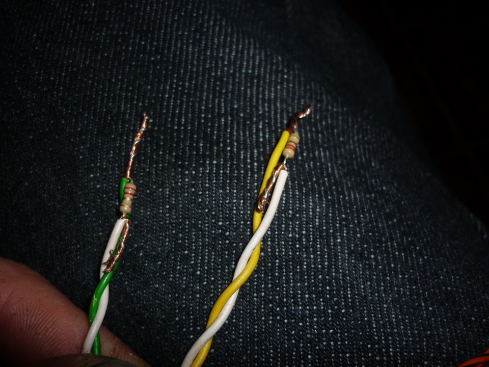

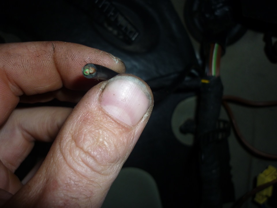

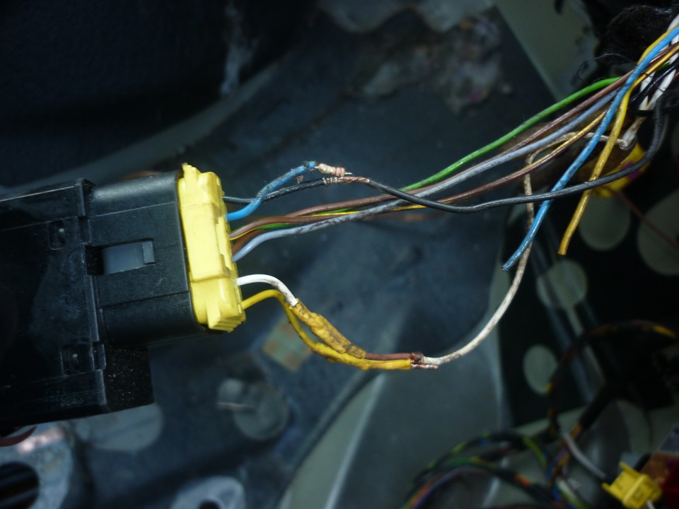

Так как решил пока всё снято заняться остальным делами, а точней обшманать всю проводку на предмет зачищенных и подгнивших проводов, и сегодня нашёл много интересных вещей

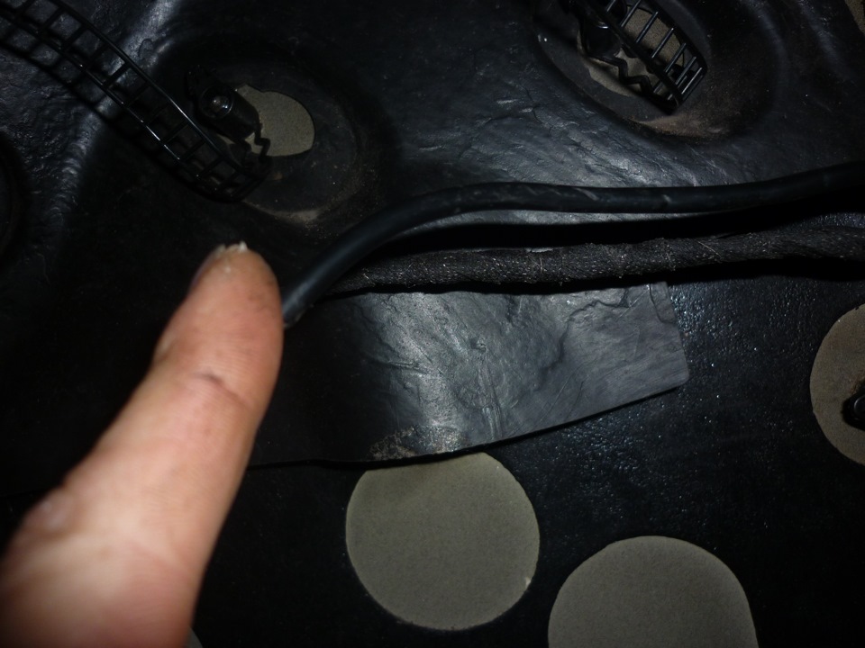

и ещё непонятный и обрезанный провод уходящий под крыло
Жду советов и коментариев :)

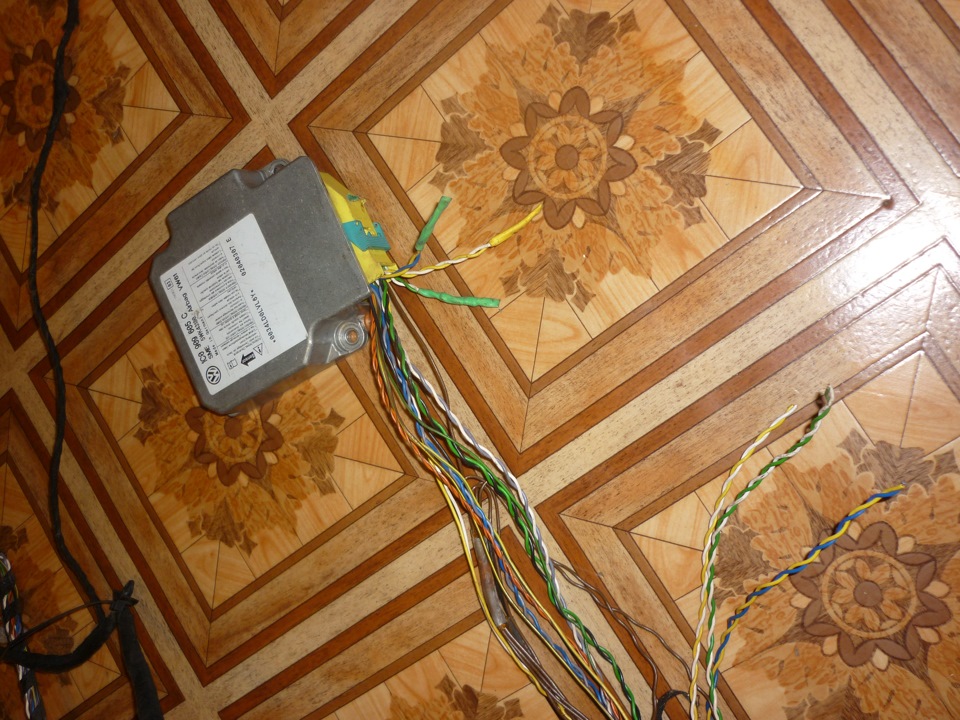

у Вас случайно электросхема не сохранилась, на подушки безопасности с ключом в бардачке?
А блок этот он управления подушками?
на второй фотке, да это блок подушек
А хде он живёт? А то раньше подушка загоралась иногда, щас постоянно значок горит. Хочу весь шлейф проследить.
териториально под водительской пепельницей, правда надо снимать всю бороду, а какая ошибка висит? могу сказать где какая клемма
00588 — Пиропатрон подушки безопасности водителя-N95
33-10 — значение сопротивления слишком мало — Спорадическая
Это до того, как начала постоянно гореть, щас уже не спорадическая скорей всего.
это скорей всего кольцо рулевое, а клемма сама стоит на монтажном блоке которая жёлтая, потом в кольцо а от туда на подушку руля.

прозванивай от подушки, быстрей проблему найдёшь. купи 1-2 сопротивлений и вставляй их по схеме продвигаясь к блоку, и проверяй стирание ошибки через VAG COM (сама она не стирается) (!AHTING! при снятии и установки подушки не забудь снять АКБ)

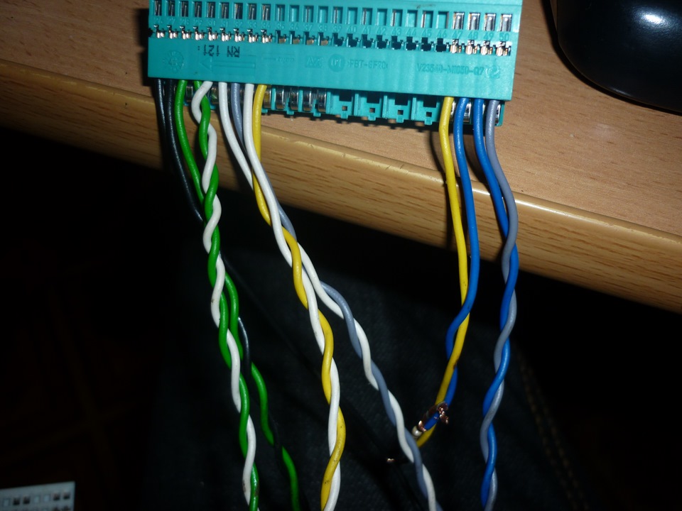

если ты про кольца на сопротивлении то они на самом сопротивлении у меня стояли красное-красное-серебристое широкое-серебристое, на третьей фотке видно эти кольца(или пояски)

Лех, походу она битая и подушки сработавшие. Полная замена до заводских параметров в районе сотки выходит. Скорее всего восстановлен внешний вид и все.
Сопротивление под термопленкой говорит о том что подушек безопасности уже нет! Поставлены чтоб не горела лампа на приборке аирбега!
я по этому и полез что лампа горела на 91 и 215 подуху
