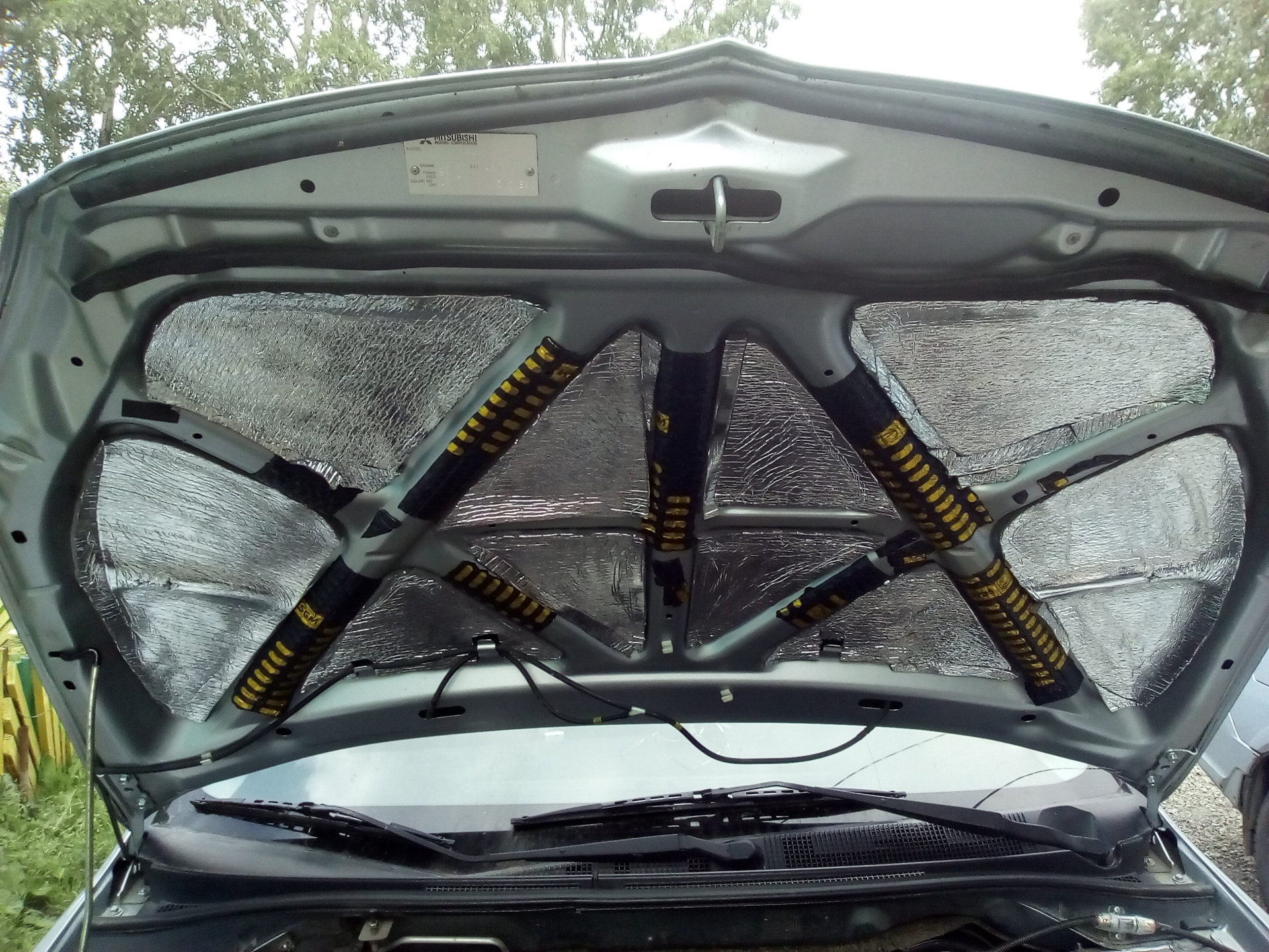

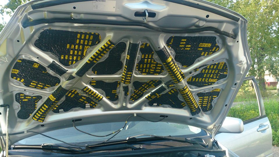

Для начала необходимо очистить поверхность от грязи, затем вытереть на сухую и обезжирить.Для шумоизоляции капота необходимо: 1 лист вибропласта толщиной 2,5 мм, размером 50х100см.Сплен толщиной 8 мм размером 100х150см, сразу предупреждаю о том что остануться обрезки, на фото видно сколько примерно понадобится материала, так что если будет желание то можно по капоту замерить чтобы не покупать лишнее…
Шумоизоляцию желательно производить при тёплой погоде или же в тёплом помещении, обязательно прикатывайте(роликом или другим удобным подручным средством) шумоизоляцию желательно от центра к краям, сплен также лучше прикатывать для лучшего прилегания к поверхности.
Лист вибропласта -270руб, сплен-600руб(400руб погонный метр), обезжириватель 0,5л-130руб.

и что дало?
заметно тише слышно работу двигателя на оборотах, особенно на трассе, намного приятнее ехать.

Привет!Как снял старую обесшумку ( лист) на клипсах?
Здорово, двумя отвертками аккуратно вытащил все клипсы, потом заводскую шумку обратно поставил… Также можно использовать спец набор для снятия клипс… На алиэкспресс они недорого стоят…
Но это делал в теплую погоду?
Да, можно и в гараже при температуре 12-15 градусов но вибропласт нужно будет нагревать для большей пластичности…сплен на холоде тоже клеится хуже…
Так что оптимальная погода летом на солнце…
