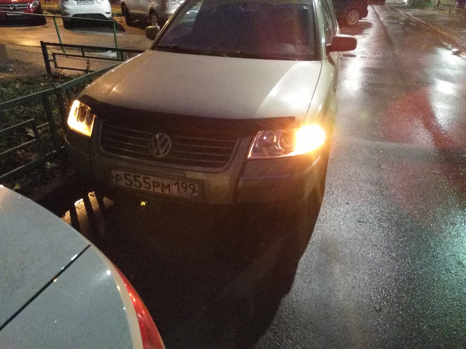

Итак, наконец-то мой Пассат поборол свою близорукость. Вот мы и прозрели!
Проблемы с фарами появились у предыдущего владельца, когда во время подстройки света фар шестерёнки отвались регулировки горизонта.
выделил я небольшой бюджет на починку, в него вошло — китайские фары Депо и китайский же ксенон:
Фары самые дешёвые и я решил сделать им дополнительную герматизацию, для этого купил герметик и промазал всё!
Так же поскольку решил внедрить ксенон — нанёс маркировочку под ксенон, чтобы у дядей милиционеров было меньше вопросов.
ксенон из китая классно внедрился в фару — блок розжига на крышке дальнего света:
Как же немцы усложнили жизнь для замены фар (((
Установка прошла гладко. Следующим шагом было убрать скандинавский свет, для этого вытащил реле. Но поскольку я не люблю включать что-либо, садясь в машину, то решил замутить включение ПТФ при пуске двигателя. Прозвонил проводку, нашёл нужный провод, подал на него питание:
Получилось нормально:
В общем я радостный проделанной работе еду домой из гаража и тут меня ждёт сюрприз: при включении поворотников те мигают в 3 раза быстрее, чем надо (((
Я знал, что на подобные проблемы мне сможет ответить пассат б5 клюб и я не ошибся, оказывается фары депо под европейца и с американцами проблемы возникают. в общем лечится проволкой.
выло так (левый уже пофиксил)
Очень не хотелось снимать ещё раз фару, что бы вытащить патрон лампочки. Опять же читал в инете, оказалось в подкрылке есть технологический люк:
Вытащил патрон и намотал проволоку, проблема исчезла!
Теперь я готов к долгим зимним заездам в темноте.

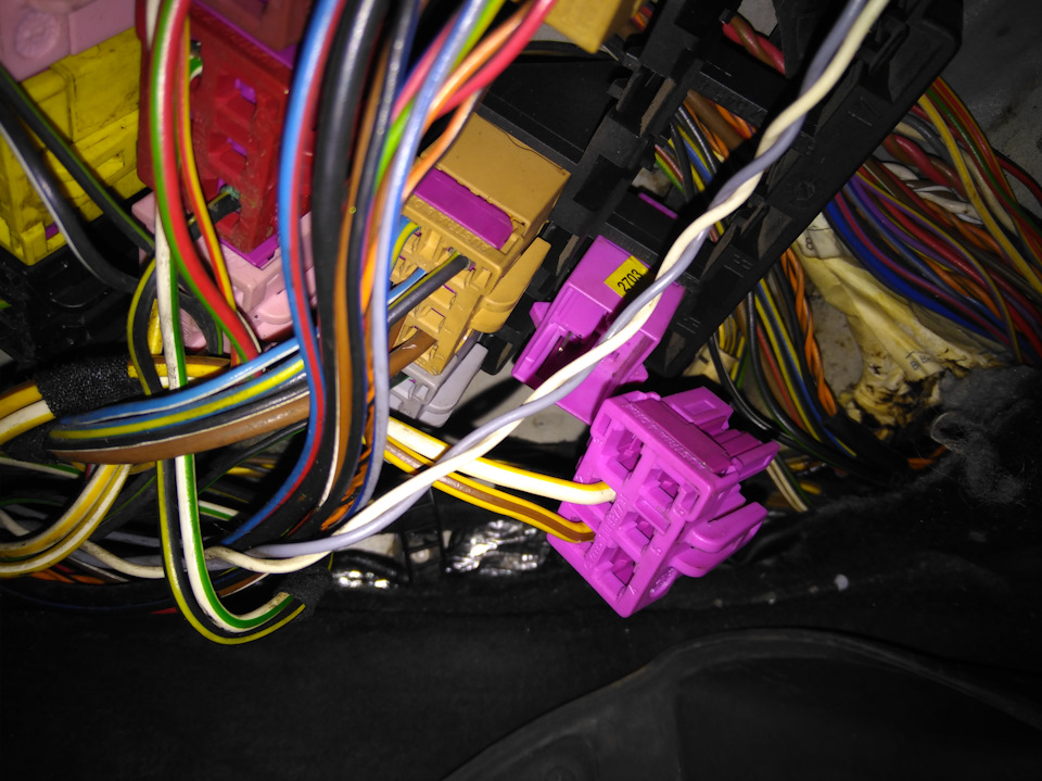

адаптация ваг ком делалась?
Это для штатного ксенона. У меня китайщина
говорят если вместо галогена поставить могут быть проблемы с авто, заводится может перестать.мне не взялись ставить по этому.
Пока говорят, я уже года 3 езжу 😉
больше за эти 3 года не приходилось чистить фары?
до сих пор как новые и внутри и снаружи. Сухую грязь не тру, а всегда пользуюсь водосгоном и пульверизатором — царапин минимум. Хотите хорошего света — только оригинальная хелла, желательно штатный ксенон, но бюджет думаю в районе 30-ки будет.
а обманку ставили для ксенона?или прям так?
у нас нет проверки на перегоревшие лампочки — обманка не нужна. Надо только реле вытащить, если у тебя свет загорается при опускании рычага (скандинавский свет)
это как?у меня дальний от себя или ты про что?переключатель купил новый неделю назад
когда сел в машину и поехал, у тебя свет загорается сам?
нет
значит ничего не надо, покупаешь лампы, блоки розжига и ставишь. Лымпы то у нас 55Вт, а ксенон я поставил 35Вт — штатная проводка легко выдерживает ксенон. Единсвенное, у меня откровенный китай из китая) а лучше бы поставить нормальный розжиг, что бы не заморачиваться с фольгой как я.
MuRoW
А можно и не вытаскивать реле а просто поставить перемычкку в эту фишку у пассажира в ногах и скандинавский свет будет работать с ксеноном
Или же скрутить эти 2 провода
Я у себя ее разъеденил так как он больше мне не нужен поставил ДХО в поворотники и автосвет
Ну это если целью стоит сделать автосвет с ксеноном, мне не хочется лишний раз палиться перед ГИБДД, поэтому сделал дхо из дальнего света (на 30% мощности)
Ну не знаю года 3 катался с включеным ксенона от ручника да и с 2009 года с ксеноном ни разу никто ничего не сказал про него

Как ты вообще нашёл про перемычку инфу? А и ещё я лоханулся и не нашёл провод от ручника, у меня ДХО работает, только когда пристёгиваешься ))))
Во время поворотника контакт дхо отключается в фаре у меня в БЖ часть 1 есть вторую выложу когда видео работы сниму
А про перемычку нашел схему в Эльзе там в фишку провод заходит 2,5 квадрата и дальше идет по порогу до заднего сиденья и обратно в фишку провод сечением 0,5 квадрата и идет на реле и выключатель уже не 12 вольт а 6-8 вольт

Провод от ручника 7-й контак колодки 173 реле или в зеленом разъеме приборки 13 контак так же можно будет по цвету провода найти в ногах у водителя колодку
PATRON92
Если их скрутить что изменится в работке скандинавского света ? Будет гореть в полный накал?
Можно и скрутить.
Будет гореть в полный накл только зачем? Если стоит галоген.
Я то перемычку ставил что бы ксенон работал
Я просто ищу варианты обхода, либо ксенон и скандинавский свет в полный накал от ручника, либо ищу вариант скандинавский свет с ближнего на птф переделать, только пока не могу найти какой провод за это отвечает
Я тебе позже электросхему скандинавского света скину
Хорошо, спасибо, буду ждать
yadi.sk/i/KzarLJJalZSXyg
Держи вспомнил что на яндекс диск закинул =)
Переводил если что сам схема на немецком была
Спасибо огромное, дам человеку кто хорошо разбирается в схемах, надеюсь получится реализовать мою идею
Самое главное надо разобраться в схеме 173 реле и ручника

А где фото как светят фары на дорогу? СТГ на стене?
обязательно! но пока стыдно показывать — свет не настроен. Сегодня съезжу на стенд — тогда будет фото.
Ждём )
www.dropbox.com/s/silx08b…_20140924_205103.jpg?dl=0
пока так, но это дождь и телефон…
Это где-то 5 метров?
4-5 м… вообще на Крайслере с биксеноновой линзой свет был намного лучше.
Угу, это я и хотел написать.
