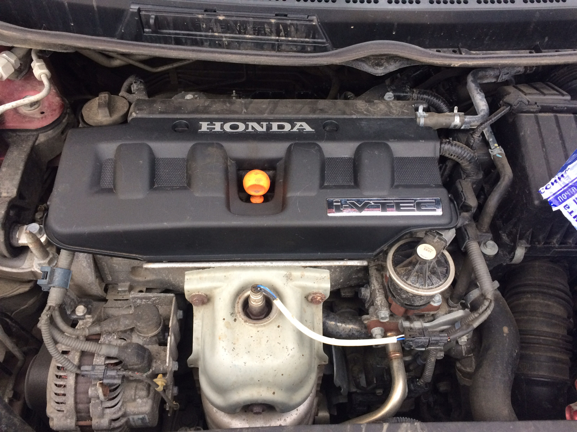

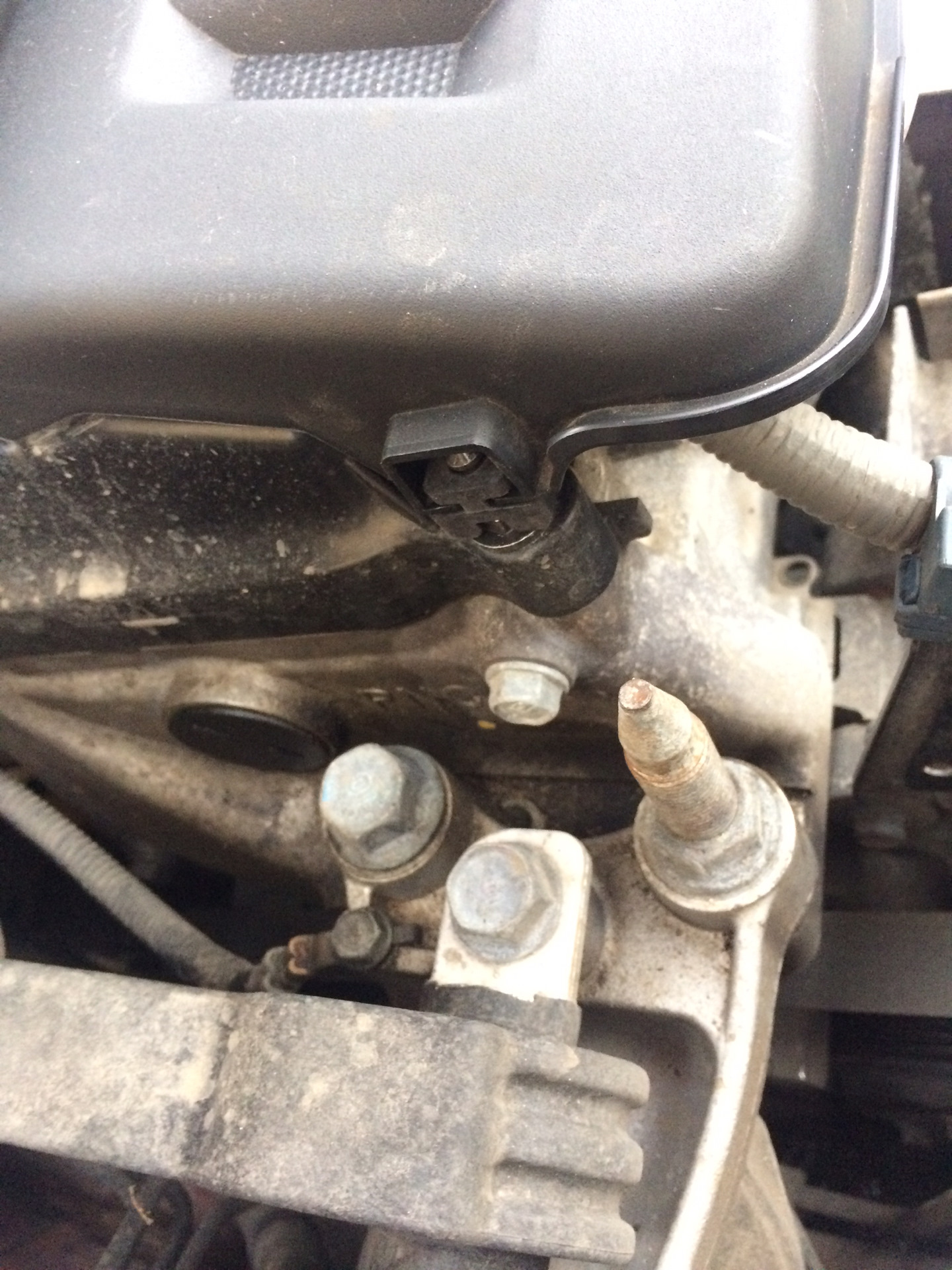

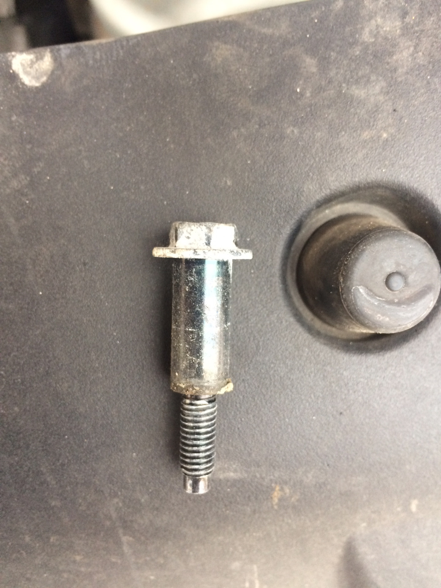

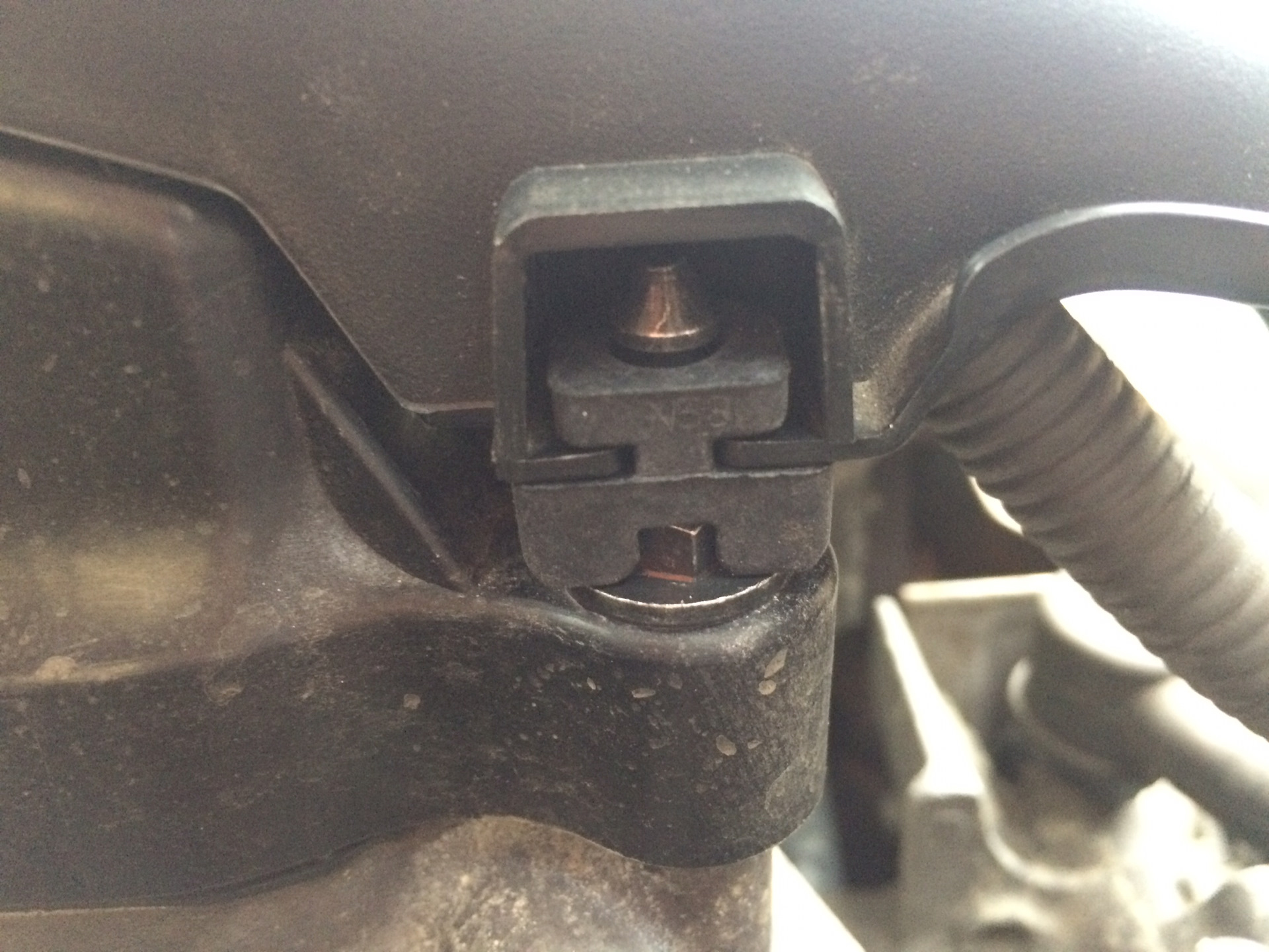

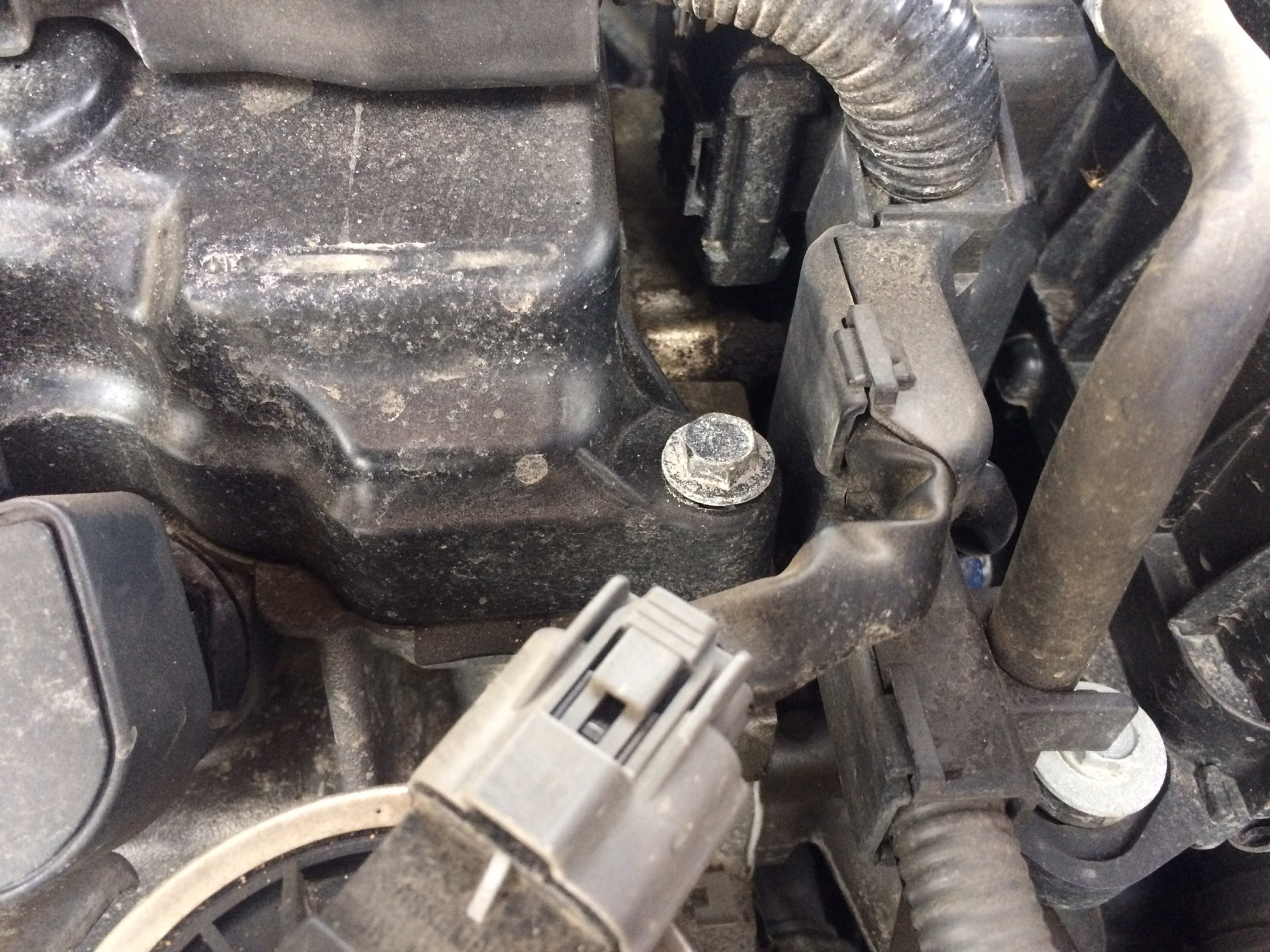

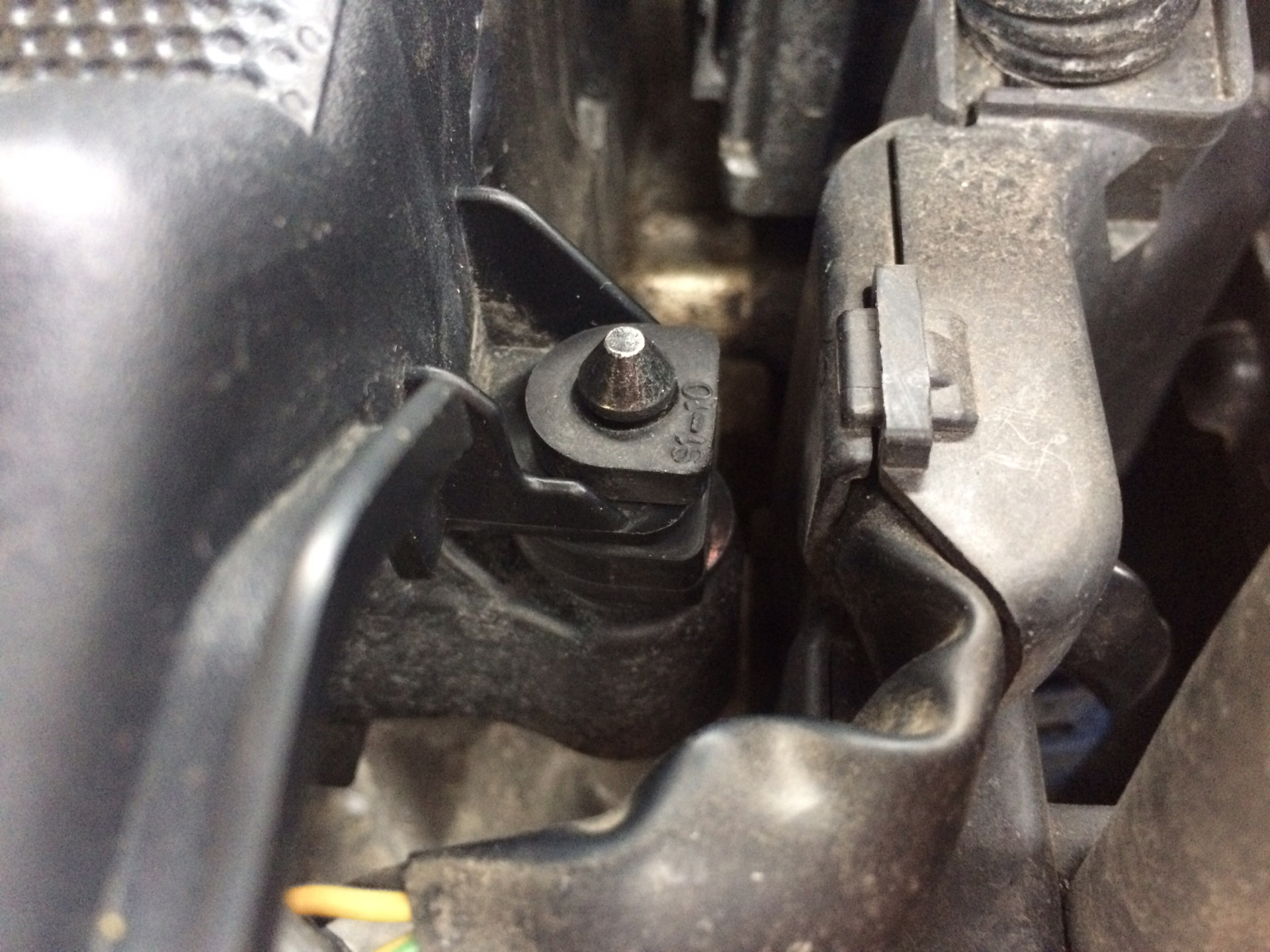

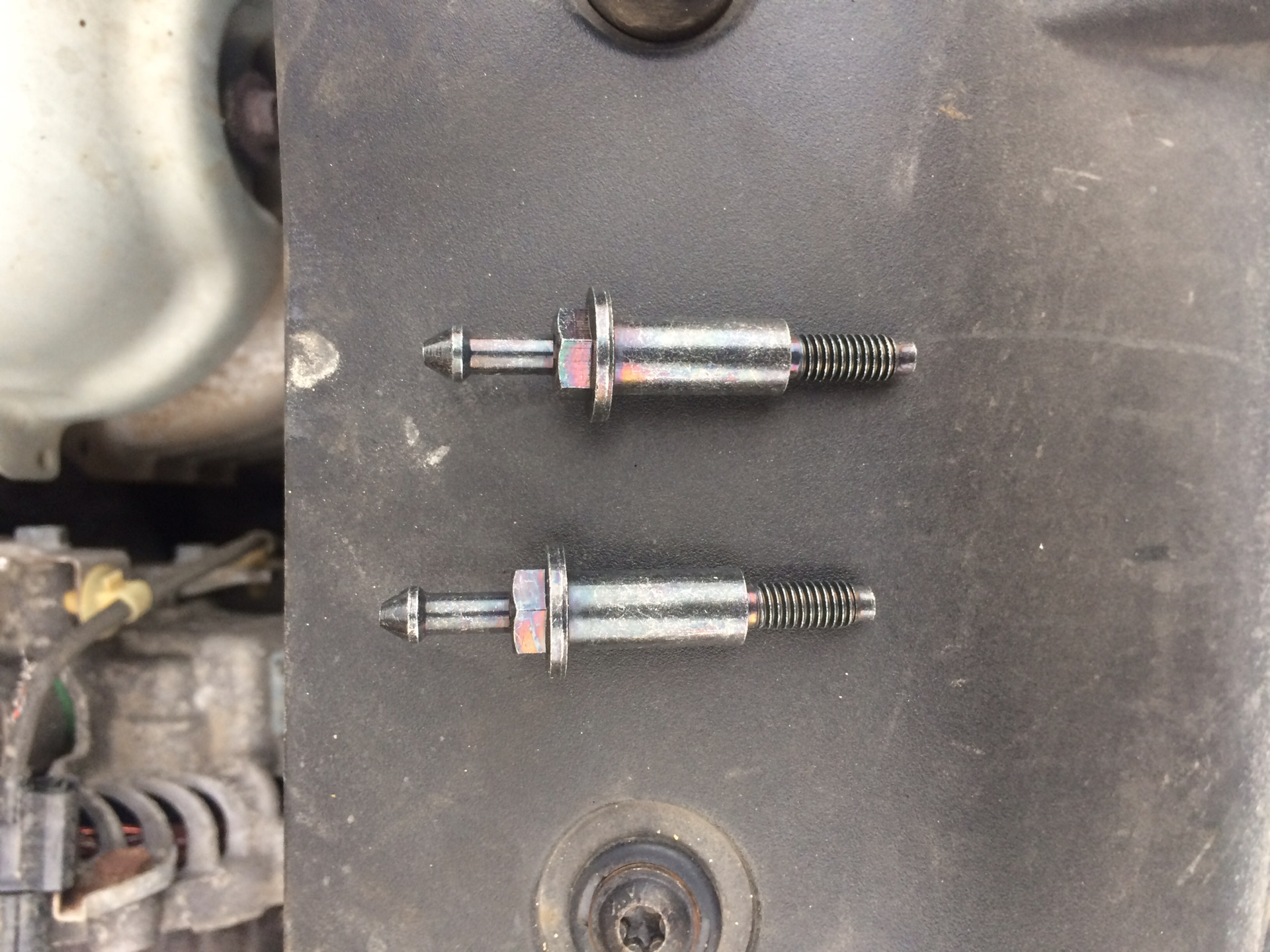

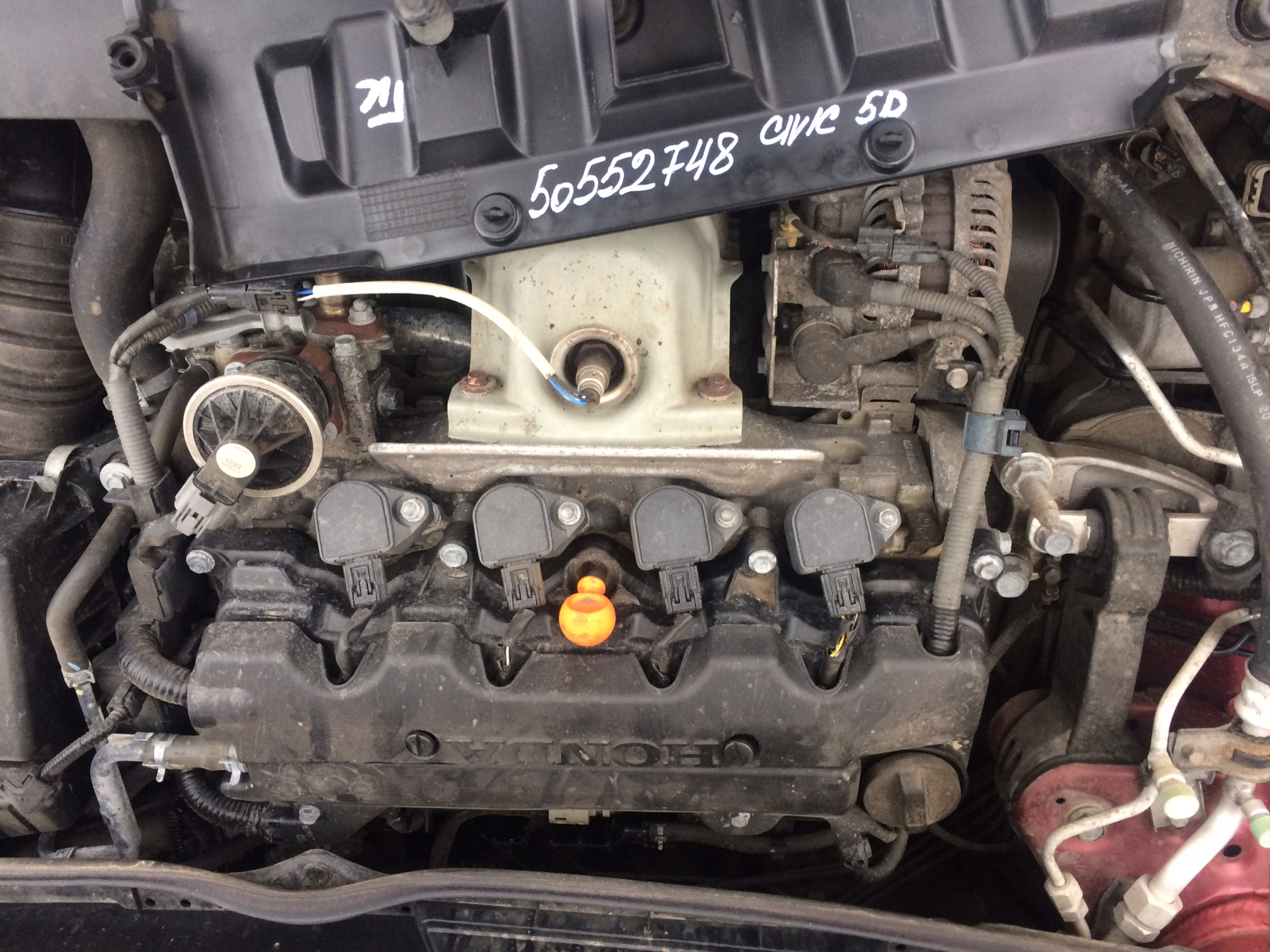

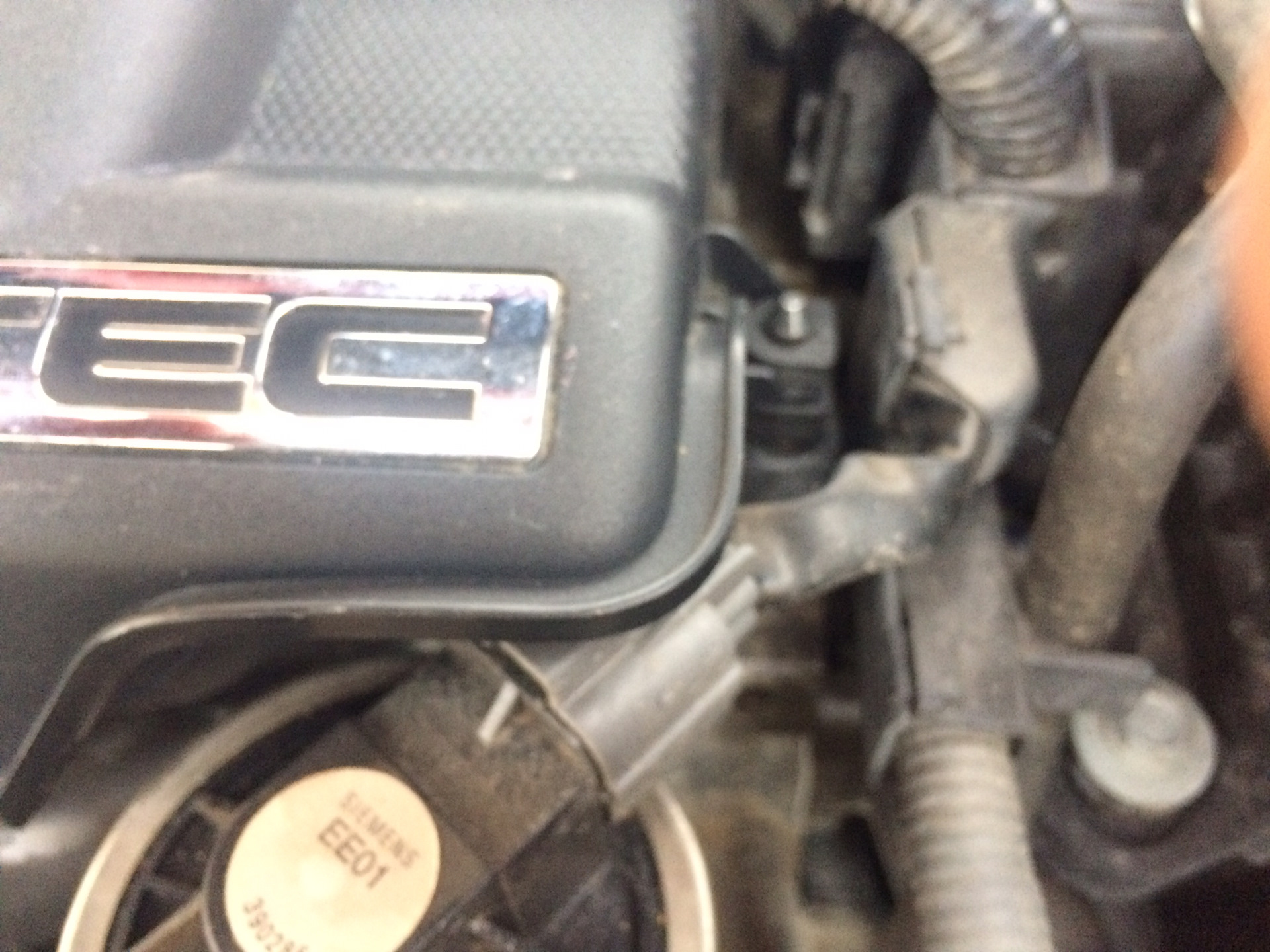

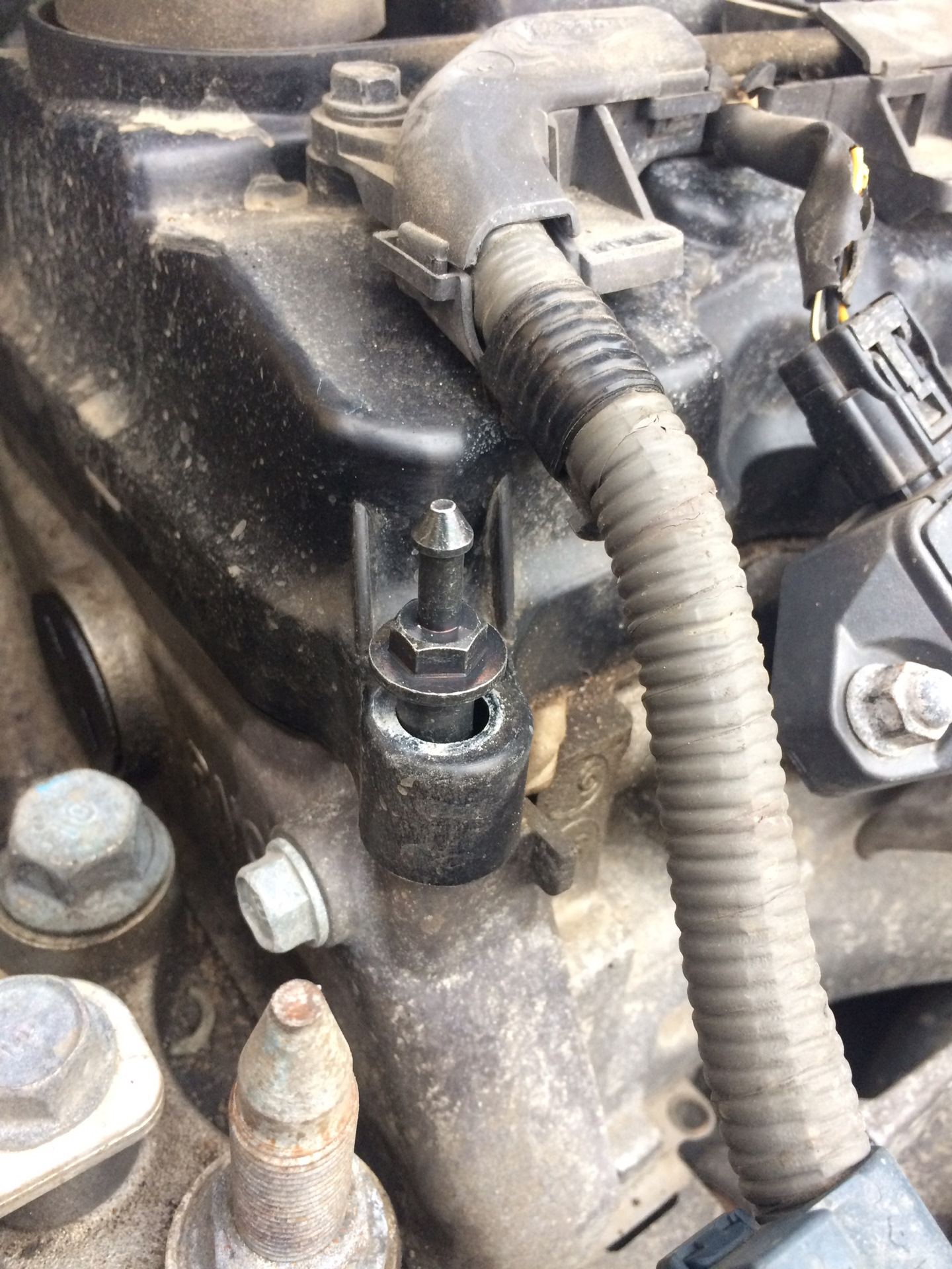

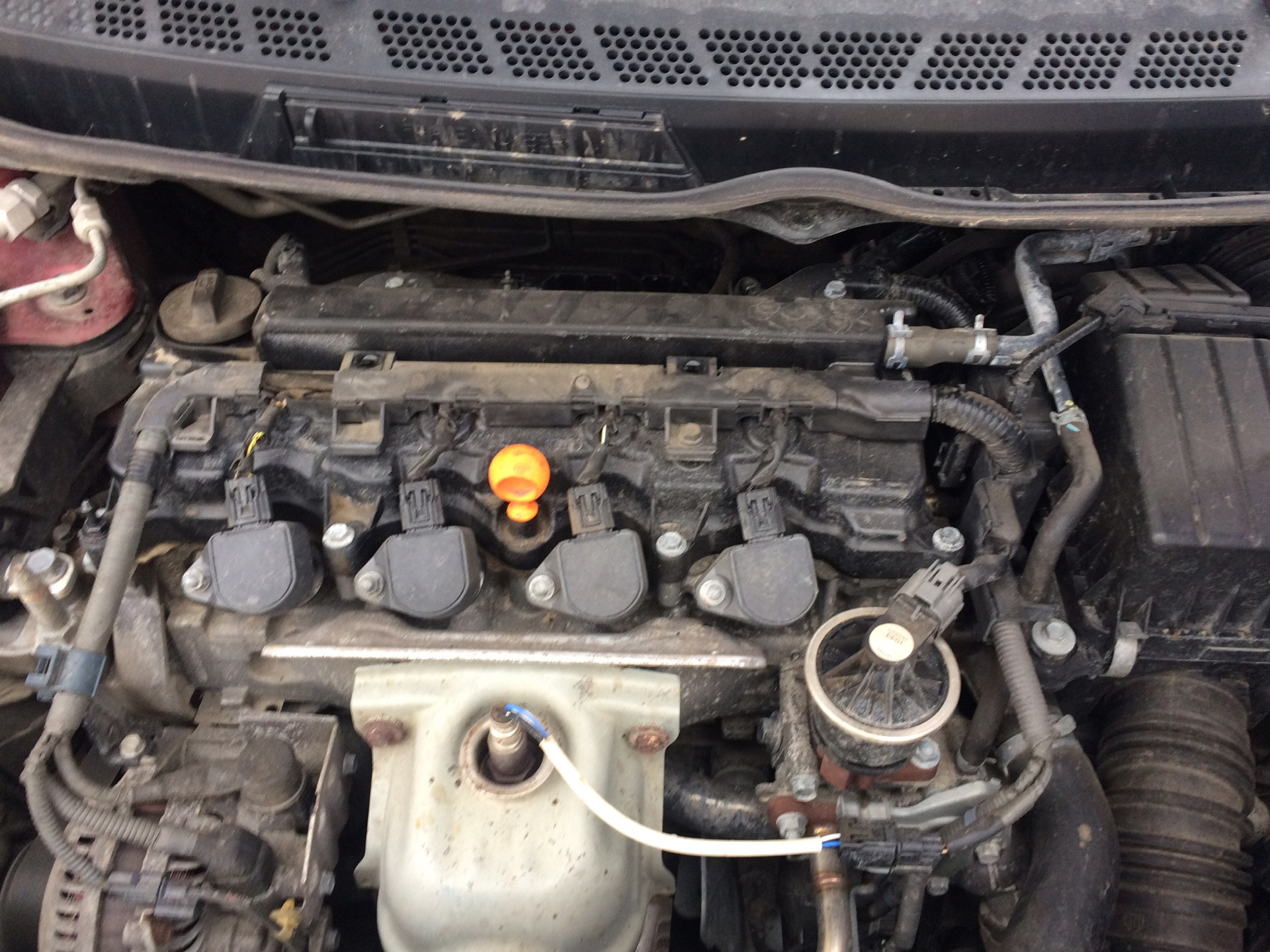

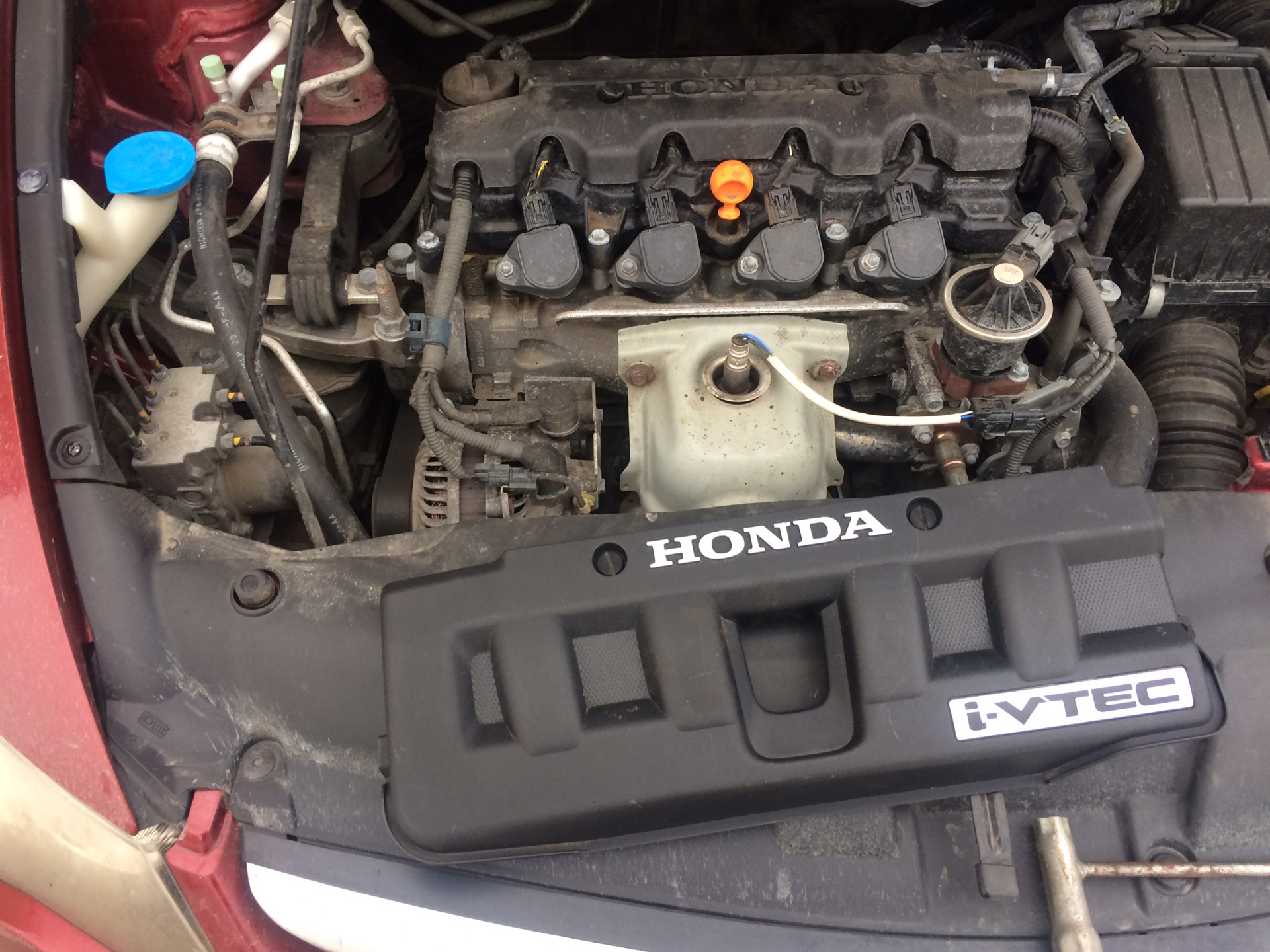

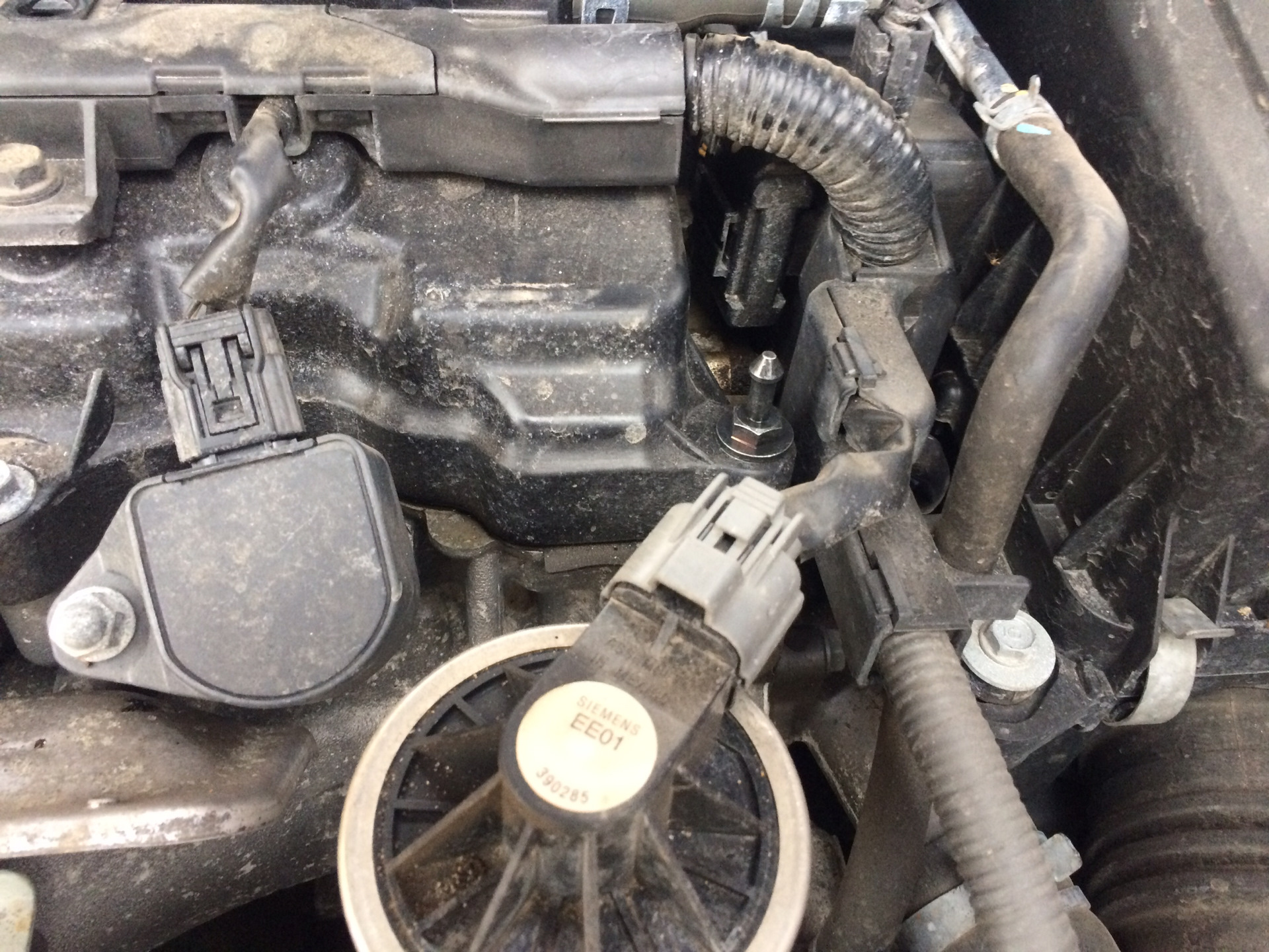

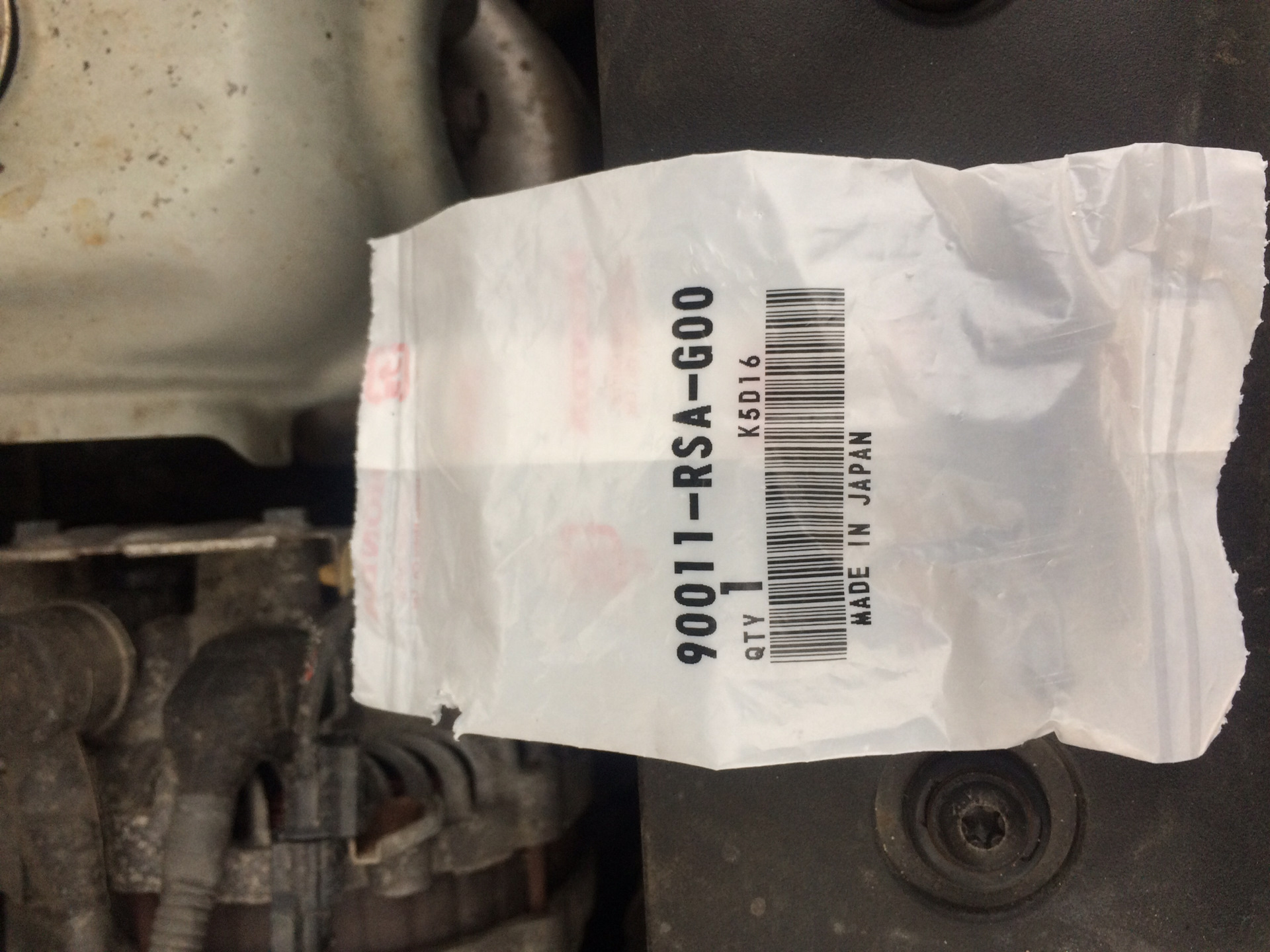

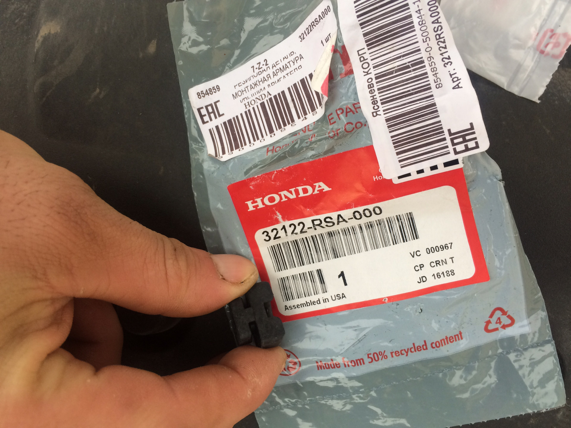

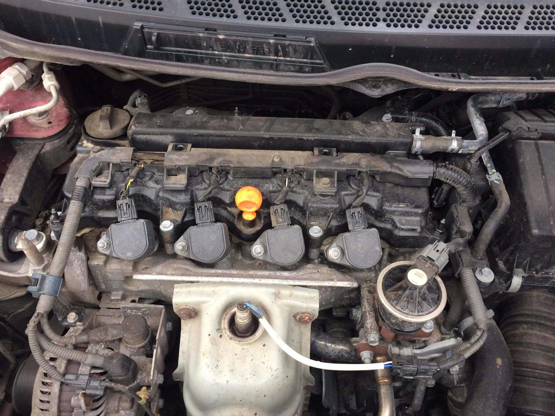

Наконец то установил ее себе, теперь эстетический вид меня радует, проблем с заменой не возникло все очень просто, пришлось лишь заказать болты для неё, ну и инструмент, ключ на 10 и плоская отвёртка, работы минут на 10-15 не более, все острожно делал, описывать процесс не буду в интернете море информации по этой теме
Запчасти на фото: 32122RSA000
Запчасти на фото: KS016

Бомба))
Ага ) сам до сих пор тащусь

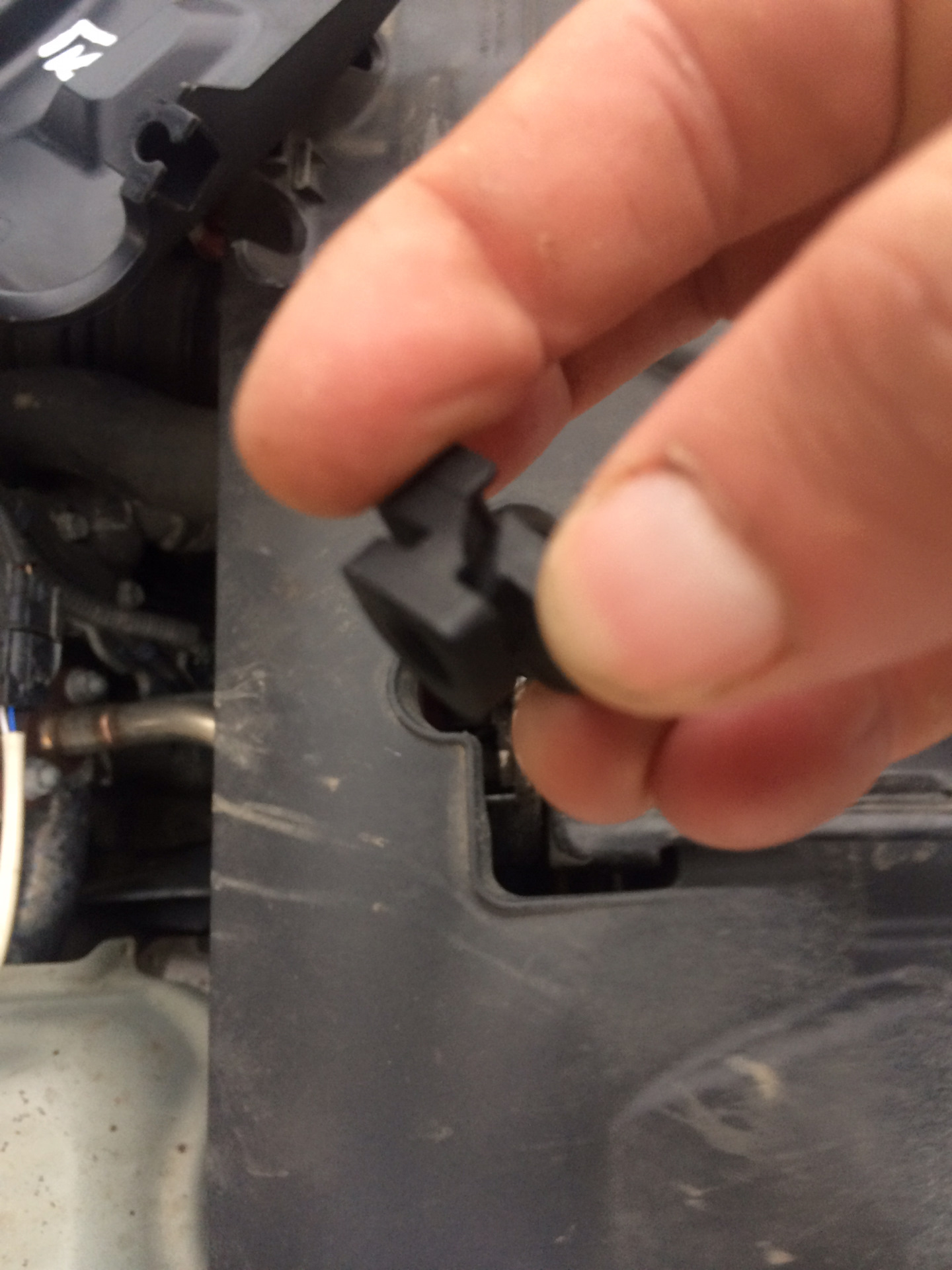

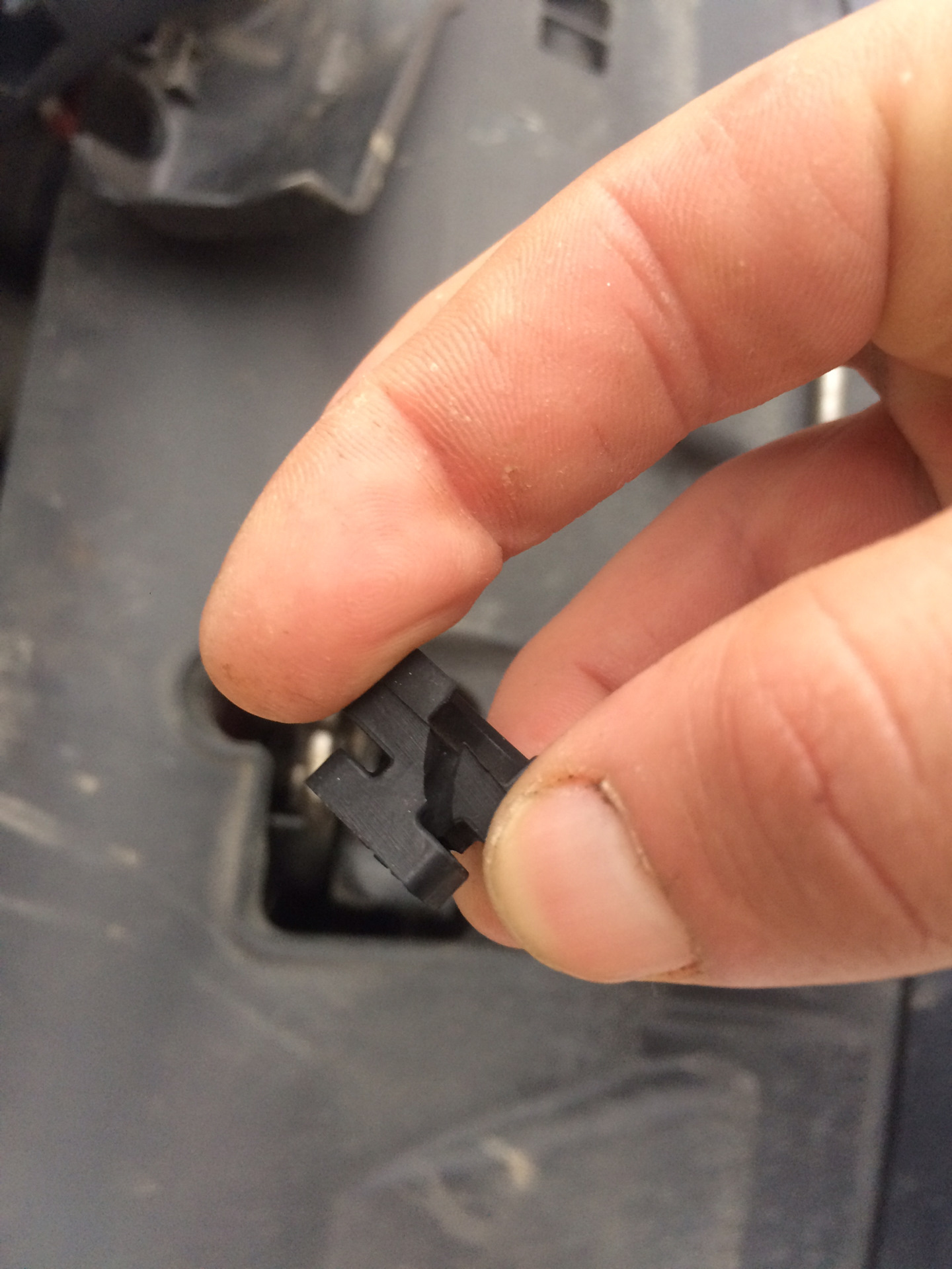

Просто нескольких знаю мне сказали не ставь не держится балтается, не держалось и балталось то потому что не было этих хитрых болтов
да, именно в них все дело!
