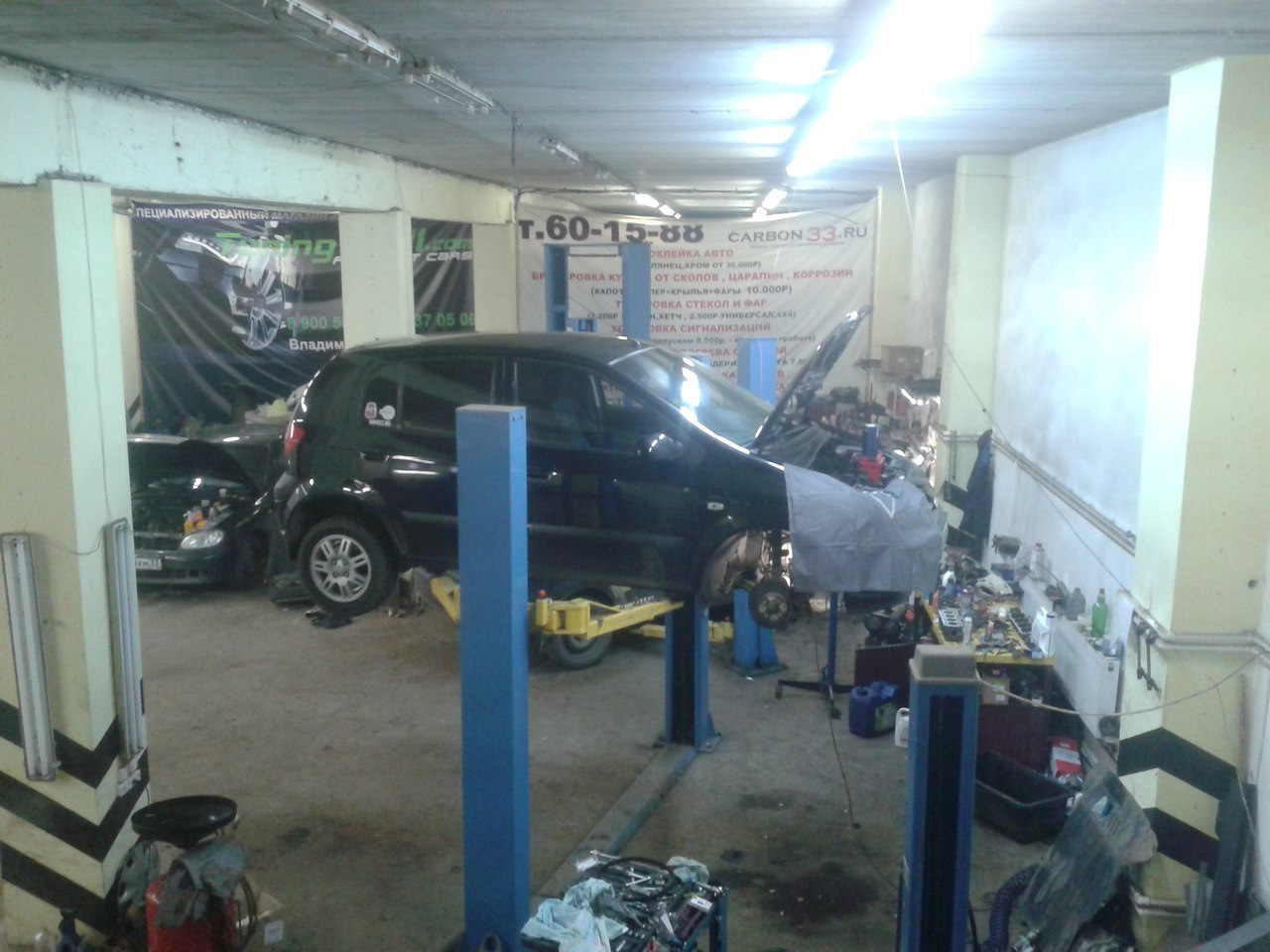

Менять поехал как всегда в автосервис "Корея"
К слову ГРМ был в очень хорошем состоянии, но все равно все поменял на новое, так душе спокойнее)
