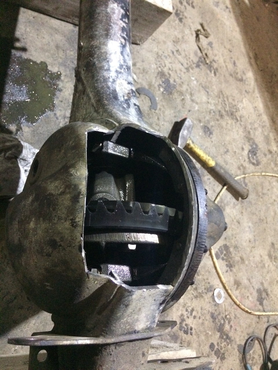

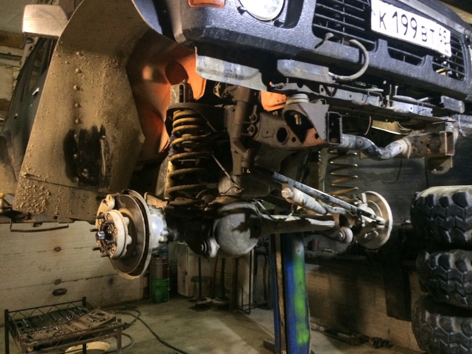

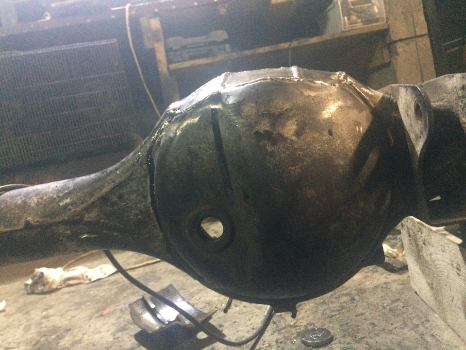

Из за 42 колёс пришлось Опять заезжать в гараж. 39-й не выходили, цеплялись при рулении и при артикуляцию за заднюю часть крыла. А тут 40 вторые ну соответственно уже не повернуть далеко. Заехал так сказать доделать недоделанное, порезать крылья, двери, салон, Попутно решил доработать мост раз уж такая петрушка ну и пришлось отрезать нижнюю часть и наварить лист по толще, по итогу выиграл 2 см и 3 мм посути два размера, как будто 44-е по факту ))) при размере 42. Построй свой Корч сам.
Для сомневающихся . Далее будет фотография заводского Шишкинга . На Mitsubishi челленджер Паджаро Delica, задний мост уже сделан в таком виде, то есть никакого масляного голодания нет недостатка отвода тепла там нет. Проблем нет.

b-a.d-cd.net/fdb999es-960.jpg это там осталось меньше миллиметра?!(
Нармуль так! Ток чутка не симметрично, ну да ладно :)))
Ещё подравняю
Сегодня пока кольца на клюшки точил, шагал через старый чулок и все хотел тебе сфотать… И таки забыл :))) Ну да ладно, завтра шлепну :)

Пордон. Не човсем понял для чего это?
Клиренс
идея хорошая но как то все впритирку там. чуть поддогнешь чулок и пара задевать начнет
Да ниче ей не будет. Там лист крепок
потом посмотрю. 2 см прилично.
Злой Сафарик- гроза бездорожья.:)
Да с зазор маловат. Я всадил передний редуктор. так у меня сейчас вот так. Если влететь на камень, пару размолит! И не будет ли образовываться пена из за малого зазора. Детали машин учили, что редуктор не должен полностью быть опущен в ванну с маслом.
Верхний уровень масла как был так и есть по верхней пробке. Редуктор одинаково в масле

Дело хорошее, но имхо зазор до гп маловато оставили…
Прорежет сколько надо
