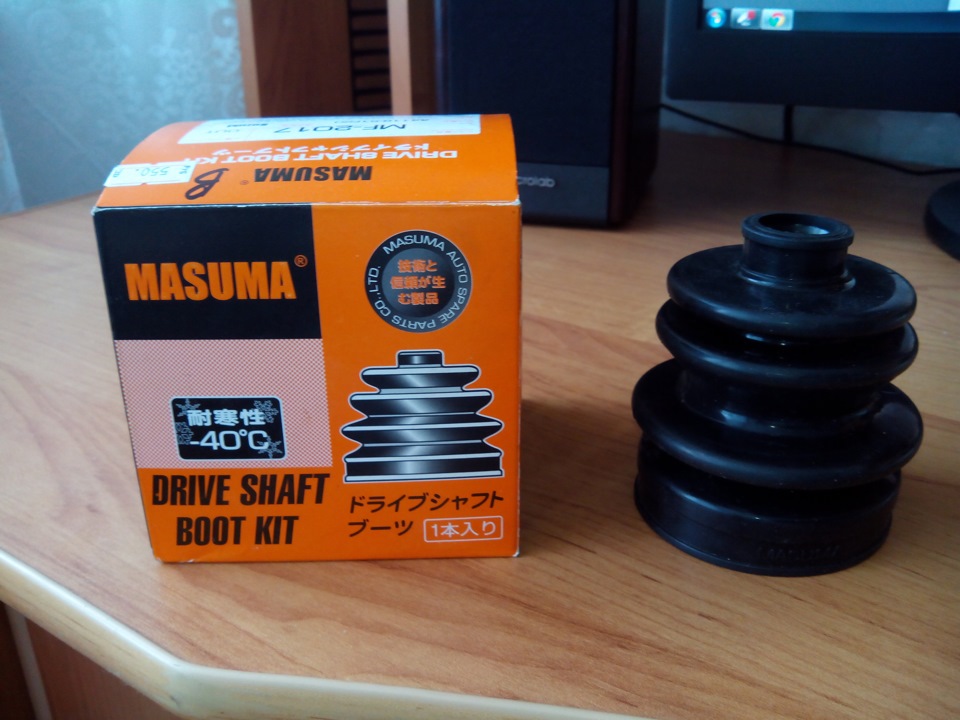

Когда машину купил, загнал на яму, увидел, что все пыльники шрусов рваные. Заказал на экзисте родные, но ждать то их долго, а ездить надо было. Почитал в инете, чем заменить можно, как итог поставил от москвича.

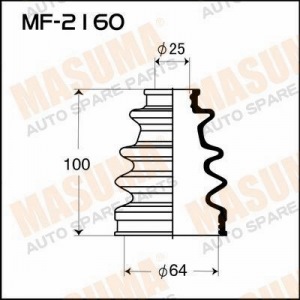

Вот прошло три года, зимой почти не ездил, долго продержались, но все же потрескались, да и зима скоро, надо менять. Главным критерием был пункт морозостойкости. Посоветовали мне японские пыльники MASUMA, до -40. Заказал в Интернет магазине MF-2160 размеры 25х64х100, силикон, наши размеры 26х64 а длину не знаю родных.
Короче провел эксперимент, засунул их в морозилку вместе с родными с экзиста (правда сомнения у меня по поводу оригинальности их размеров) через три часа вынул, родные дубовые просто в хлам, а японские как не бывало-пластичные! Значит и зимой все путем будет! За четыре пыльника с доставкой в тундру 1731,50.
Что сказать, всем северянам, да и не только, рекомендую, проверено!

Диаметр 61 другие 66 третьи 71 вот хз?)
Ну да, не понятно…я мерил, 64 получилось…может все таки есть разные. Типа 4VD, может больше.

Пыльники встали отлично, лучше чем москвичевские. Шрусы у меня одинаковые, если что, а то говорят у некоторых разные, может на 4WD.
