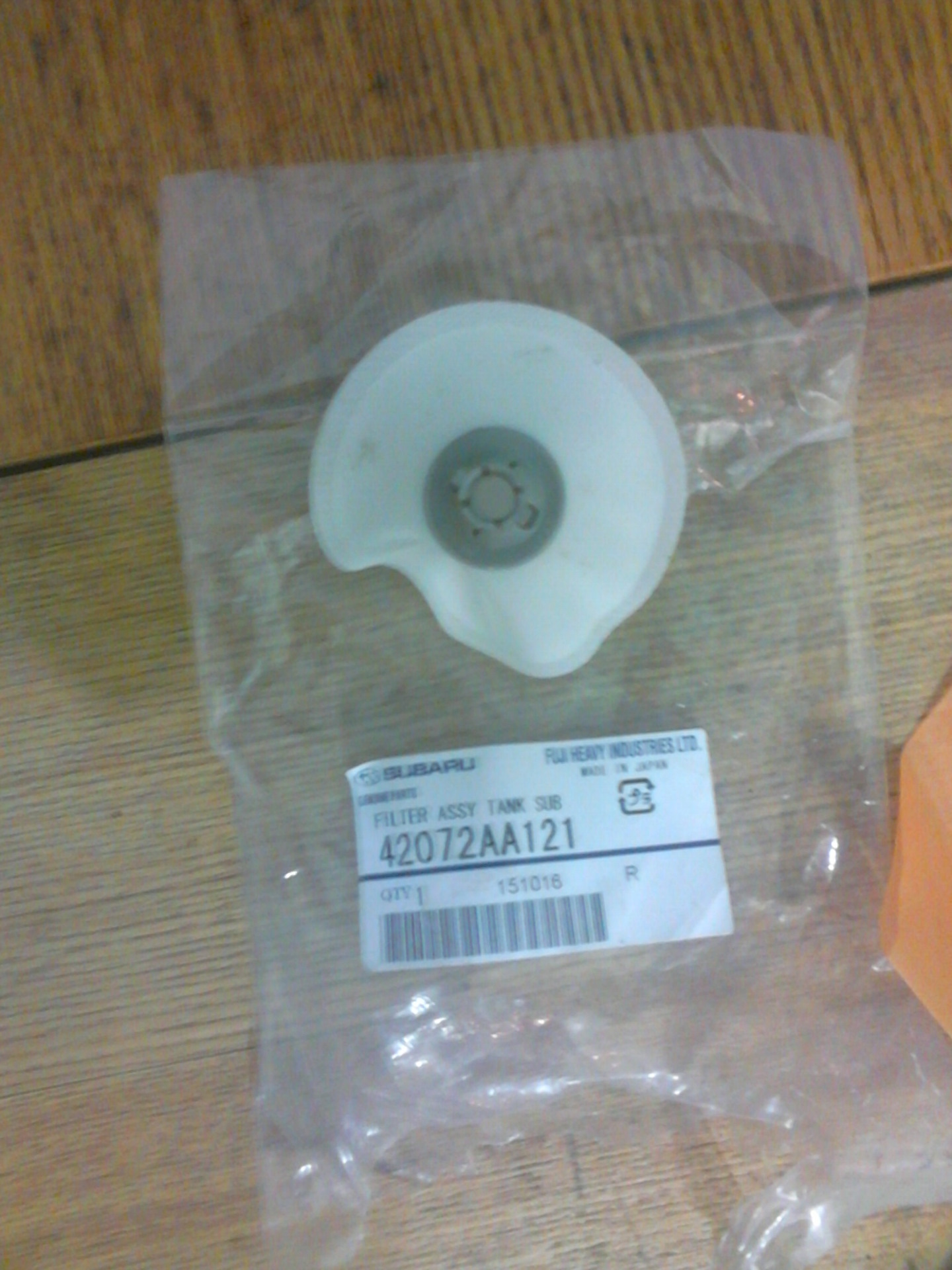

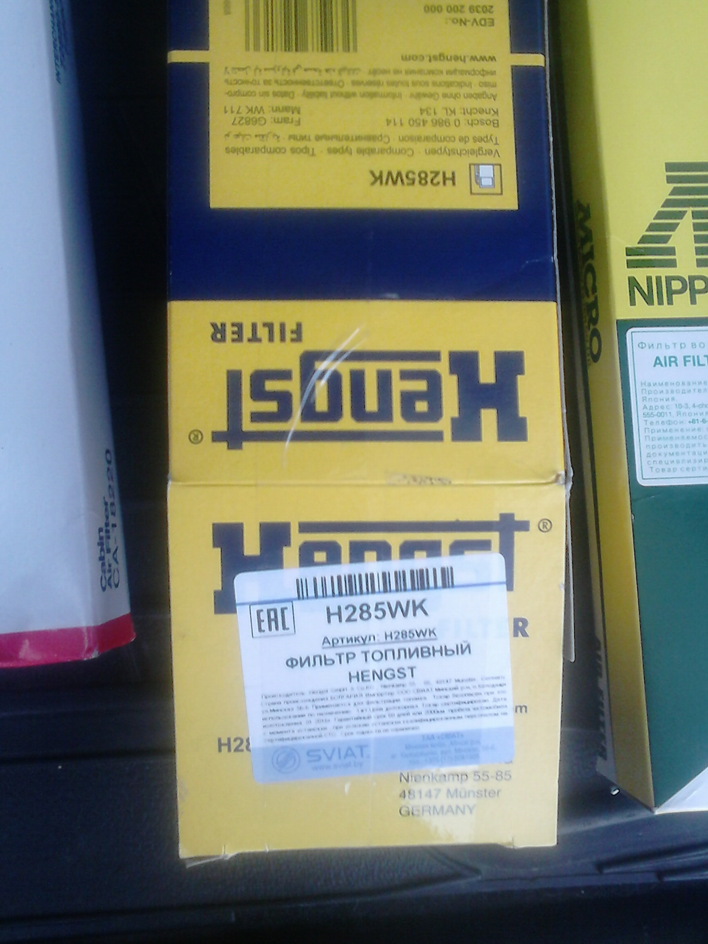

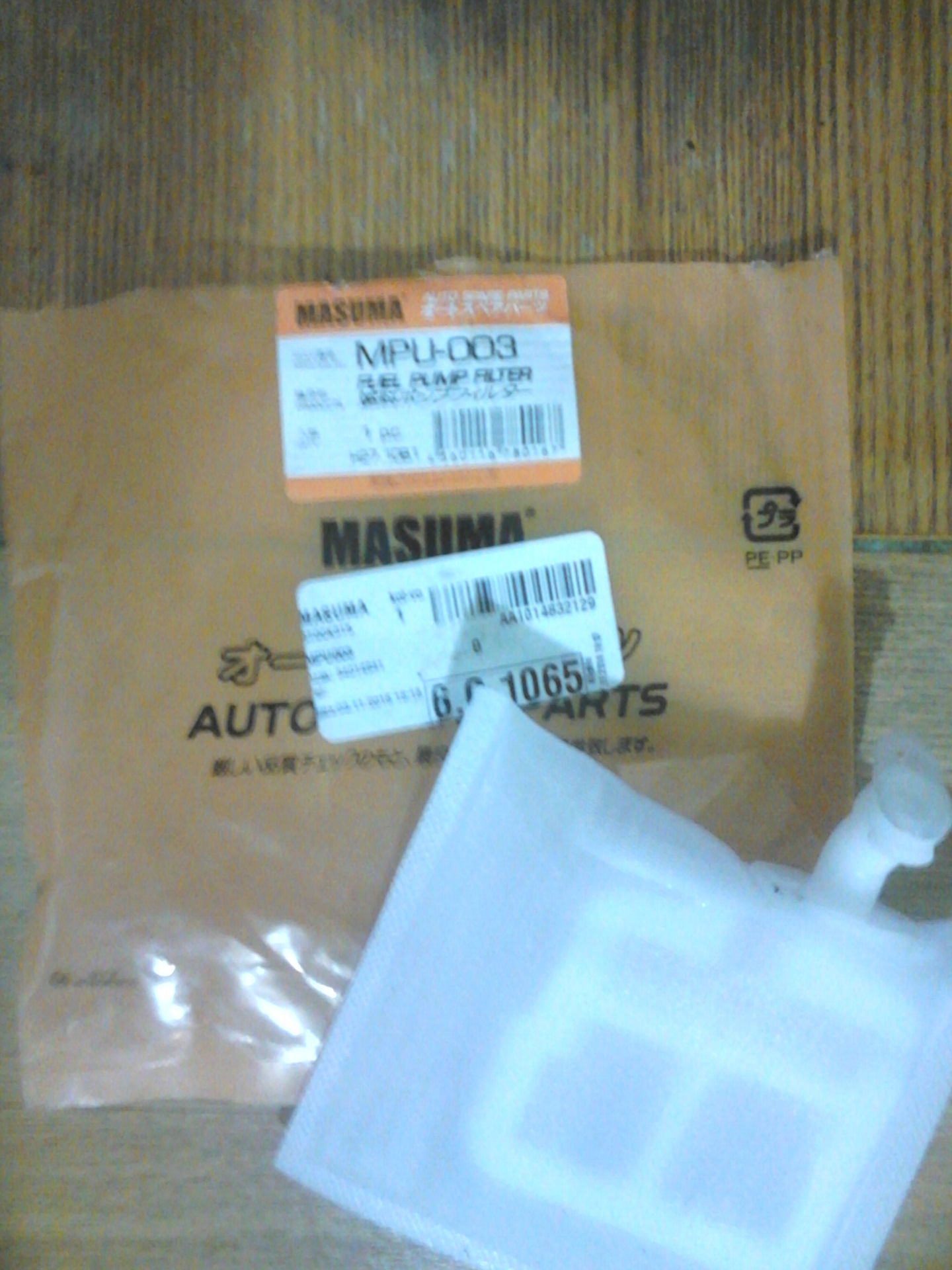

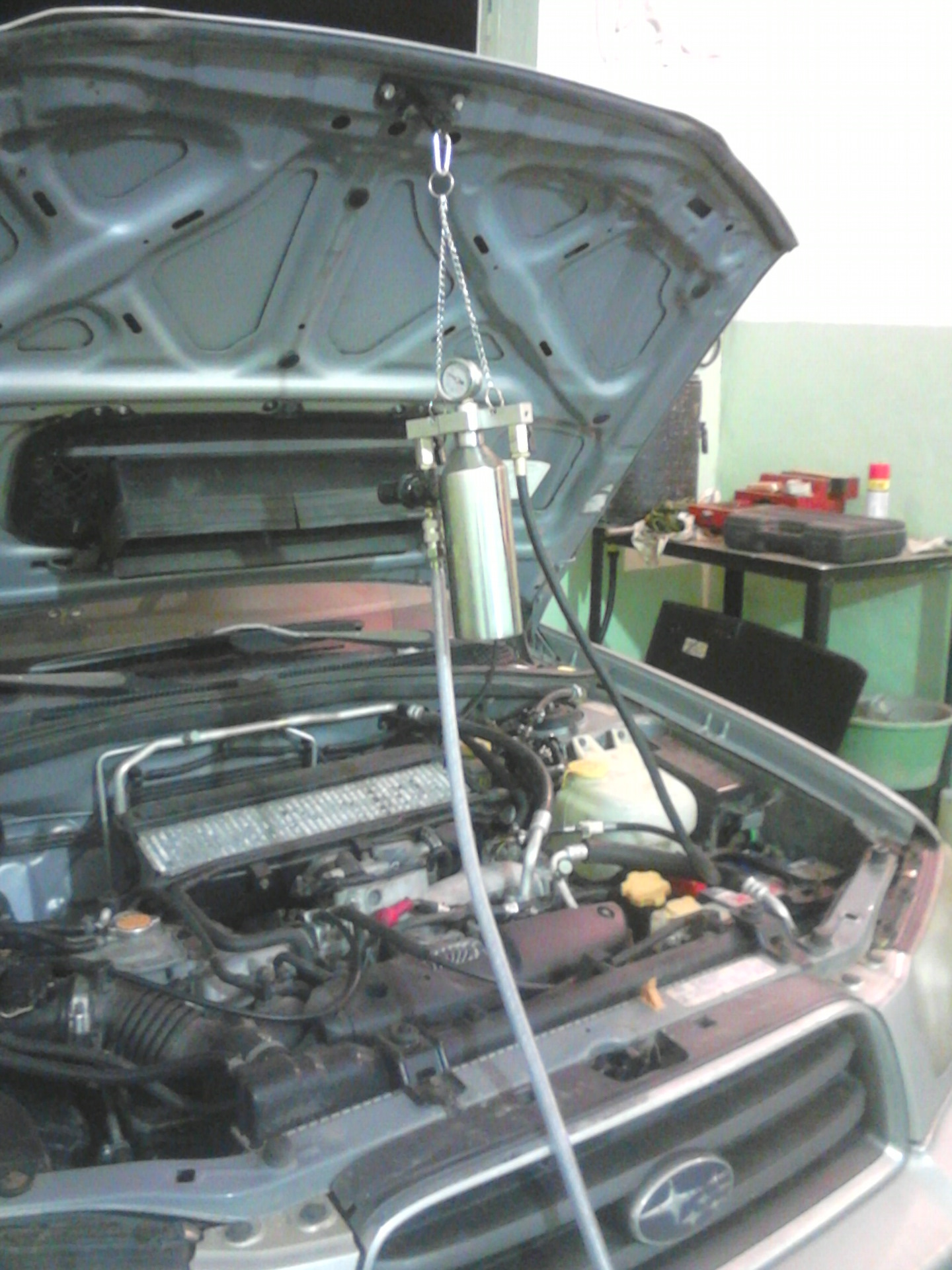

Поменял фильтры и промыл форсунки без снятия.
Подробней о промывке можно? Тоже собираюсь эту процедуру делать
Подключают бочок с жижей. В моём случае Винс кто-то лавр использует. Компрессором накачивают давление в бочок. Машина работает на это жиже, глушится стоит несколько минут, потом опять работает пока вся жижа не закончится.
