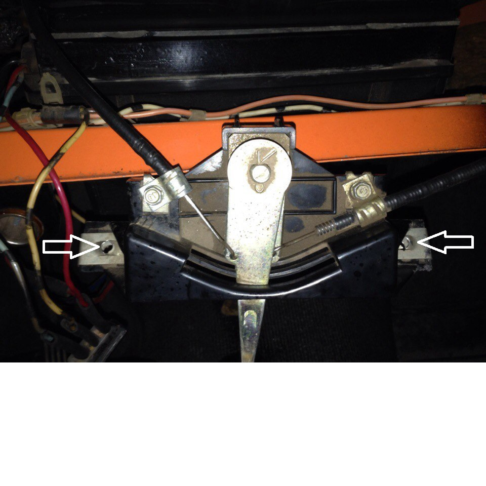

Сбоку у него есть металлические ушки, которые его фиксируют. Вот тут как раз начинается небольшая канитель со снятием. Надо протянуть руку под торпеду, нащупать это ушко и постараться ослабить его. Блок должен слегка вылететь. У меня толе прикипело все, толе еще чего, но я долго его пытался вытащить.
10.Ну а теперь скручиваем гайки за ним
11.Не забываем снять все провода с блока дворников, фар и подсветки приборов, провода с кнопки печки и провод массы, идущий на торпеду ( извиняюсь что нет фотографии, приделан он в районе бардачка)
Также проверьте, снялся ли у вас механизм печки, он там прикручен двумя болтами к торпеде снизу, но его может пережать пепельницей и он не снимется пока эту пепельницу не потяните на себя
Все, теперь торпеду можно снимать.
