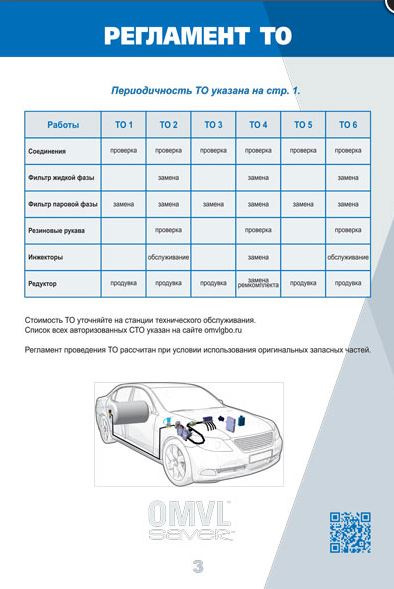

Сделали ТО 20000 для OMVL
В очередной раз попросил проверить все стыки ибо пахнет газом @ля. В итоге на стыках всё норм, но приговорили под замену установленный в Ярославле шланг подачи газа на форсы. Шланг Semperit хреновый изначально, когда в Ярике жаловался установщикам на запах — говорили это норма и все шланги пахнут, и в замене по гарантии отказывали.В МСК не отказали, записался на замену по гарантии на понедельник 21.11.16.
ТО делал в АвтоГаз на Магистральной 16а, нравится мне там.
Многие спрашивают про расход:
Специально измерил заправлясь на одной и той же заправке и колонке газпромнефти
Трасса 90-110(в основном 110) 14л газа
Трасса 110-130(в основном 130) 17 л газа
Город 17-22 л газа в зависимости от пробок
Ну и по моим подсчетам ГБО окупилось.
