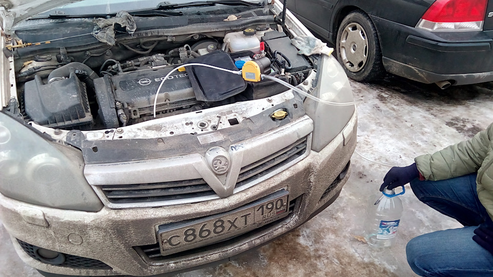

Продолжаем наматывать километры, так за 3 месяца набежало уже 10 000 км, при средней скорости 39 км/ч неплохо бы и масло в двигателе поменять)) Под это дело заранее были куплены:
Масло моторное TOTAL кат. номер 157103 1850 р.
Масляный фильтр двигателя Filtron кат. номер OE 648/6 300 р.

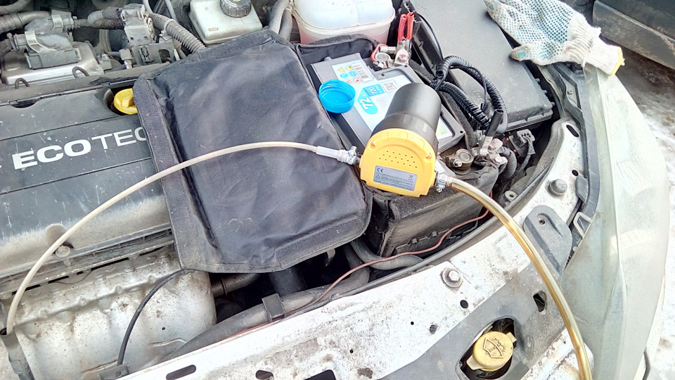

Также некоторое время назад с известного китайского сайта был заказан насос для откачки масла
В России можно купить аналог Skyway кат. номер S08801009
Цена на момент покупки 1414 рублей. Изначально заказывал для предстоящей замены масла в АКПП, но почему бы и в двигателе не опробовать, тем более в сервис ехать катастрофически лень — записываться, ехать, ждать, платить от 500 до 1200 рублей за замену… (со снятием защиты типа, ага, 4 болта на 13 открутить…)

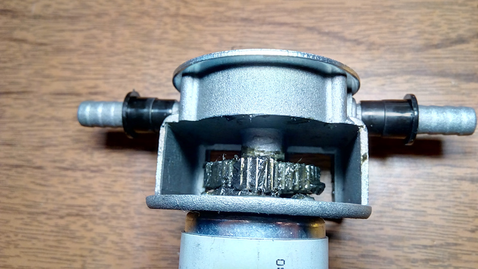

Надо бы разобрать, посмотреть, что внутри.
Отправляемся на замену масла))
Насос подключается "крокодилами" к АКБ машины, тонкий и жёсткий шланг вставляется в отверстие для щупа, крышка маслозаливной горловины отворачивается, но не убирается полностью, второй шланг вставляется в ёмкость для слива, на старт, внимание, марш.
4,5 литра масла слились менее, чем 5 минут. Для гурманов снял даже видео))
По итогу получаем такую картину
Меняем фильтр, заливаем свежее масло.
Как постоянный способ использовать не планирую, а чередовать с традиционной заменой очень даже хороший вариант.

При какой температуре мотора масла откачивал?
70-80
Парни, а кто-нибудь пробовал этим насосом масло с коробаса откачать, механика?
Да ему без разницы, главное, чтобы масло прогретое было и шланг жёсткий до нижней части добрался
Понял.Насчёт опилок думаю, вверх не попрут?Да и шланг в сапун пройдёт?

skyway.ru/catalog/instrum…12v_0_2_1_5_l_min_skyway/
Я вот такой заказал, так понимаю они покупают у китайцев и перекладывают в свои коробки и продают, но дешевле чем Китацы. Заказал за 1202 ₽ у наших питерских поставщиков. За 5 дней должны привезти)
Ну когда я свой покупал, то скайвэй ещё не было видно, а сейчас да, тоже вчера за 1220 в запас заказал такой, хотя этот до сих пор служит без нареканий, замен 15-20 уже провел, в том числе и в гуре, очень удобно, а когда меняешь полярность проводов, то он в обратную сторону качает)

Очень интересно! Таким же способом можно менять масло в коробке-механика, Z18XER OPEL ZAFIRA? Уж больно не хочется начинать эпопею с прокладкой, подьемниками…
Привет! Теоретически, если через сапун залезает тонкий шланг насоса, то можно наверное, но полностью боюсь не откачает и стружка может остаться на дне
так все масло не сольешь и грязь о станица внутри
лучше по старинке

"Как постоянный способ использовать не планирую…" почему же? На ойл-клабе были отчеты по нашим движкам. Такими приблудами высасывалось все (как и в твоем случае), сливом через пробку 150-200 грамм оставалось в картере.

ААААААаа! Бро! ты гений!:)) Только фильтр надо было открутить, чтобы больше стекло. Надо мне тоже такой насос прикупить… а то я на одной корсе гайки приваренные посрывал, и теперь, чтобы защиту открутить — конкретный секас…

Фильтр после уже открутил и еще раз насос включил) просто первый раз в жизни сам масло менял))
а почему как постоянный использовать не планируешь? очень удобно…
Чтобы пробка не прикипела)))
:))) вдшка рулит. на сутки побрызгать. само отпадет:)))
ГГГ, прикольно)
Лучше бы сначала фильтр открутил
Не поверишь, первый раз в жизни масло самостоятельно менял, в след раз откручу)
Там с него ещё должно слится грамм 200
Ну я после того, как открутил фильтр, ещё на минутку насос включил)
Во правильно
