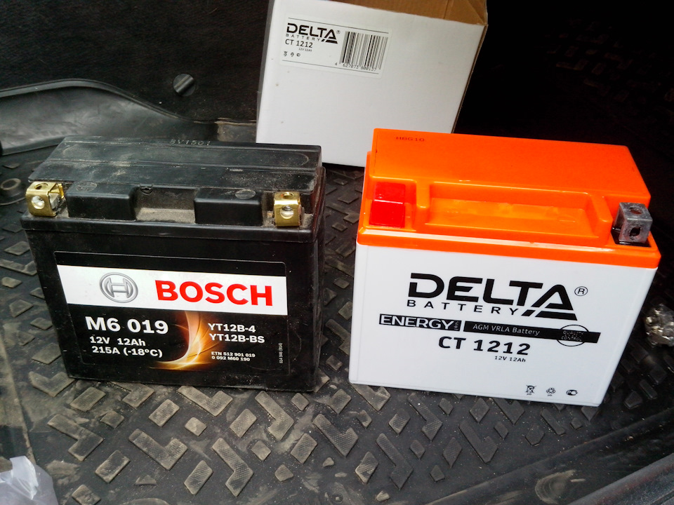

Пол года назад приобрел автомобиль. На табло была красная ошибка:
Основной аккумулятор был поменян предыдущим хозяином. Поставлен Mutlu.
Поэтому я сразу поменял 2-й аккумулятор (вот тема www.drive2.ru/l/9984671/) на Bosch 0 092 M60 190.
Ошибка исчезла и пол года все было отлично!
И вот снова на компьютере вижу ошибку на красном фоне.
Задумался над правильностью выбора аккумуляторов. Обоих.
Нужно какой-то из них заменить, или оба? Или искать проблему в электрике?
Что можете посоветовать?
(дополнение)
После долгих замеров, снял доп. аккумулятор и обнаружил что он замерзший. Засранец тестеру показывал свои 12,3В, но при подключенни лампочки 5W, напряжение падало до 6В.
Купил новый
После замены, Star диагностика показала отсутствие ошибок в реле зажигания и вообще в системе зарядки аккумуляторов. Поэтому реле допонительного аккумулятора и блок управления зарядкой аккумуляторов не снимал/чистил.
Две недели, полет нормальный.
Вот только надолго ли?..

Bosch не советую брать. Мой оказался замерзшим. Судя по всему и электролит куда-то испарился.
На сайте Bosch он помечен как AMG. Но на моем я нигде не увидел этих буков.
Сейчас заменил на Delta AMG, проблема исчезла.
Не знаю на долго ли.

Проверь зарядку аккамулятора.
У меня ролик на генераторе проскальзывал. Заряд шёл только на высоких оборотах
На прошлой неделе смотрел по компьютеру.
До запуска — 11,7 В. После включения зажигания — 11,2 В. После завода двигателя — 14,2 В.
Если включить отопление салона падает до 13,8 В.
На перекрестках (с отоплением салона) при тормозе на пару секунд падает с 13,8 В до 12,9 В, потом снова поднимается. (без отопления падает с 14,2 В до 14,1 В)
Сегодня решил тестером замерить ток и малого аккумулятора. Пол дня простояла машина (температура -10 С).
До завода. Большой аккум. 12,4 В, малый 9,1 В!
После завода (на работающем движке). Большой аккум. 14,3 В, малый 14,3 В.
Прогрел 5 мин, заглушил. Малый 11,0 В (большой не измерил).
Куда-то убежал заряд с малого аккума. Буду копать.
На счет ролика это идея, спасибо за совет, проверю.
Да. Ролик хитрый работает как муфта. Только я не понял для чего и как.
