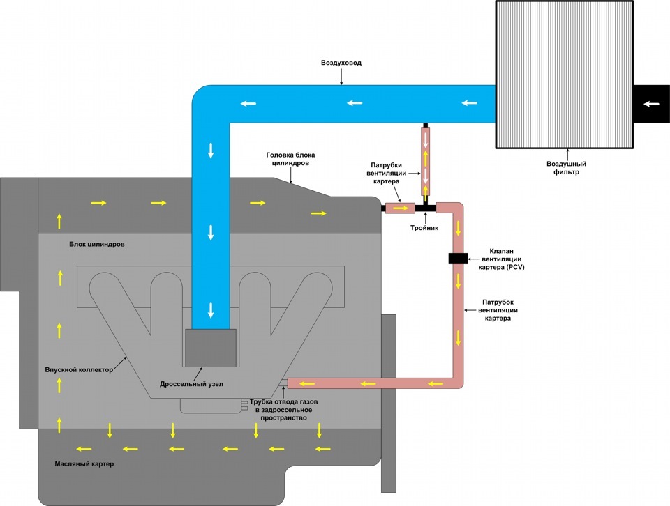

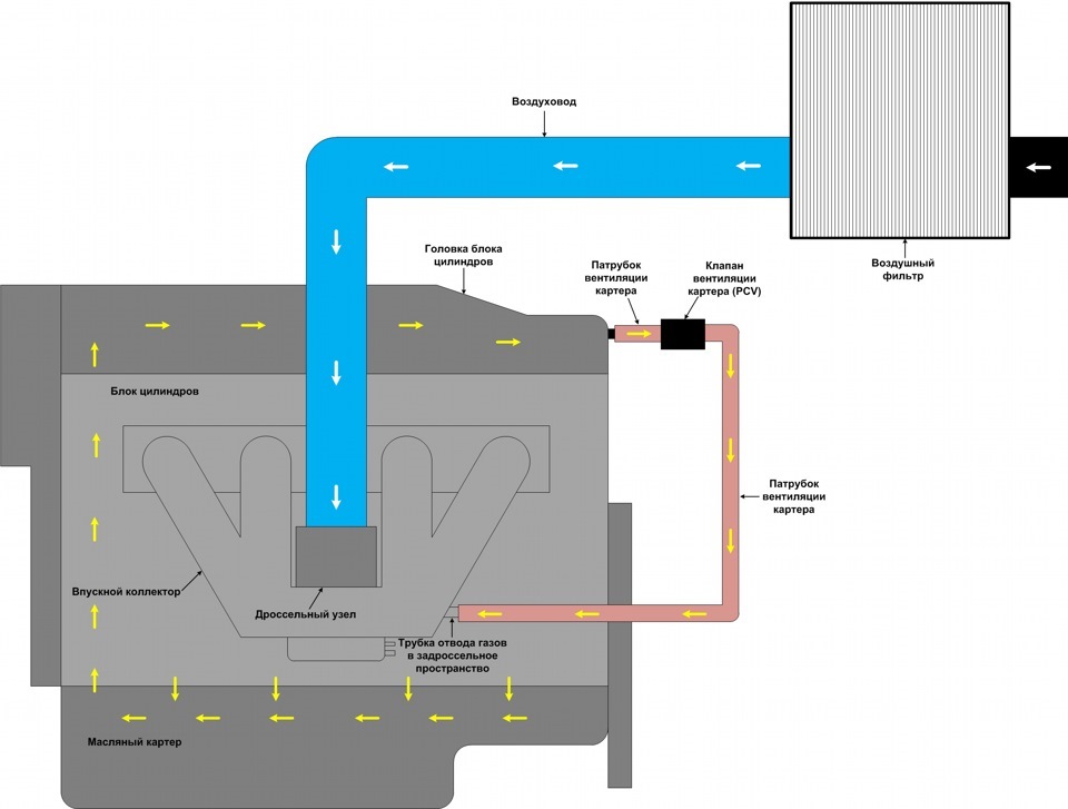

На первой схеме не правильно нарисовано движение газов.Снизу из картера, а не в задросельное пространство шланг идёт и из под клапанной крышке поток идёт в воздуховод.Тем самым отсасывает газы из картера и из под клапанной крышки.Клапан стоит чтобы вниз в картер газы из под клапанной крышки не шли.

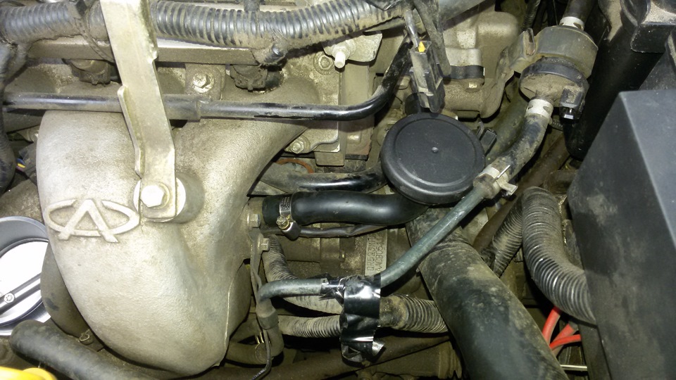

Выдавливает сальник из за плохой вентиляции, клапан на вортекс тинго очень тонкий, и часто перем ерзает, по этому лучше поставить от Чери, как я и сделал
У товарища выдавило сальник и вкладыши провернуло, вот думаю подсказать Вашу идею, есть у кого нибудь положительный опыт установки интересно? Верхнюю трубку просто заглушили чем то?

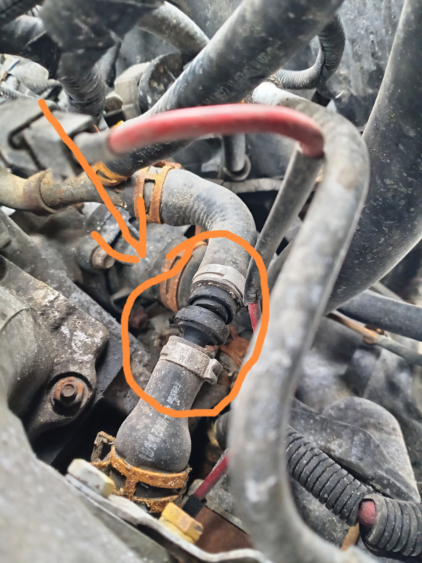

Здравствуйте подскажите это про этот клапан речь, а то у меня при запуске воздух от туда травить начало
Так на фото не понять, на моем фото клапан на впуске

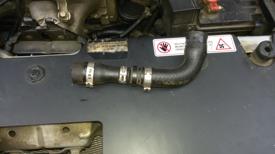

Отвод от воздуховода воздушного фильтра чем заглушили? И какие трубки использовали для нового клапана?
Можно чем угодно, я болтом, трубки от жигулей использовал

Я же себе поставил, изначально он на Чери и ставится, на Вортексе другой клапан, смотри фото
Ну а номер клапана где? Делитесь давайте уж пожалуйста.
Этот клапан ставится на Чери Тиго 1.8,2.0, Чери Фора
481H1014040
А какое преимущество ?(своими словами)
Этот клапан учень узкий, в морозы собирается конденсат он перемерзает, были случаи выдавливания сальников, у меня лично видавило щуп
У меня на тинге уже второй раз выдавило щуп началось все с морозов ниже 35 если давит есть вероятность того что сальники еще живы?
