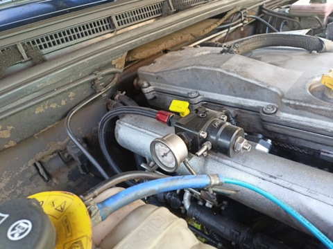

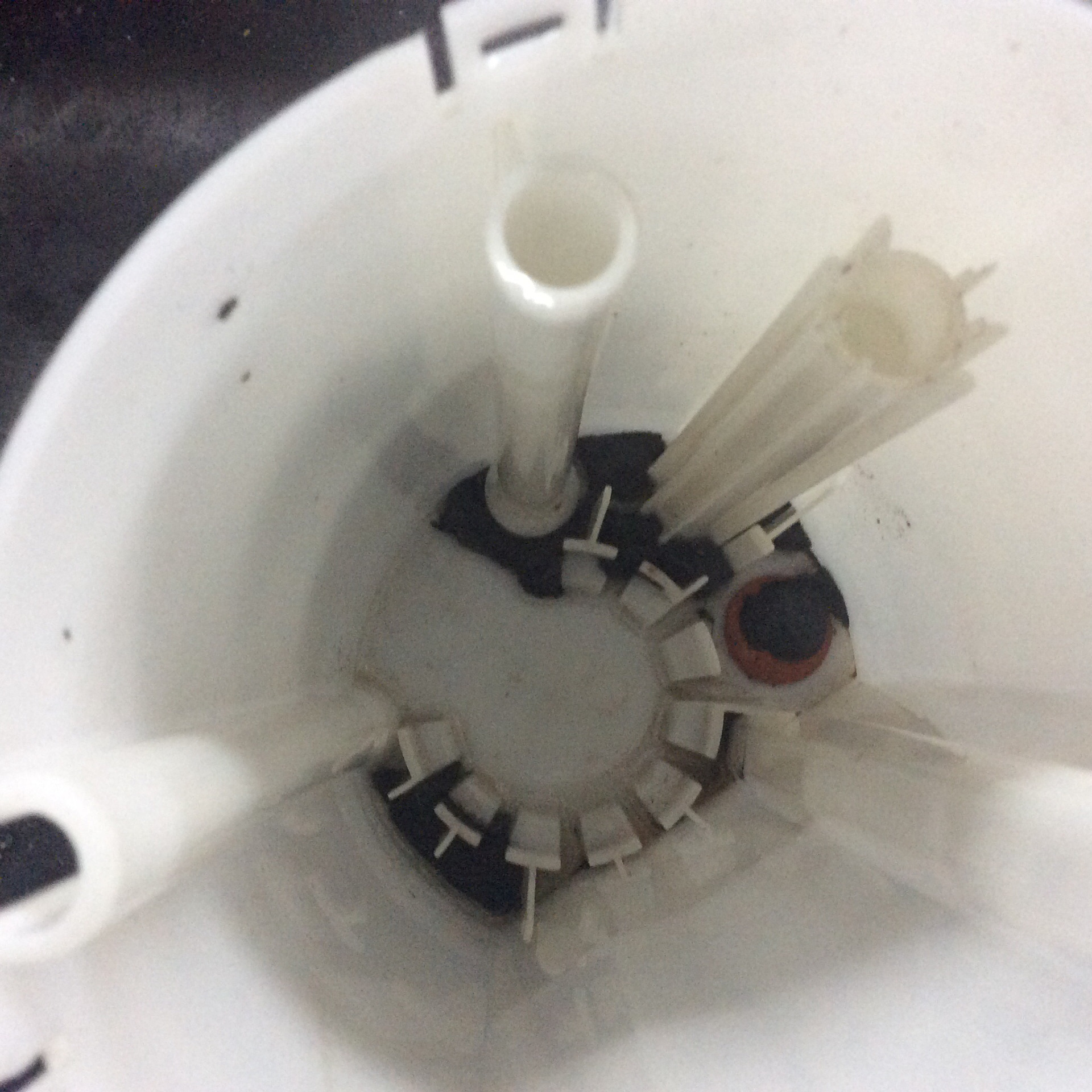

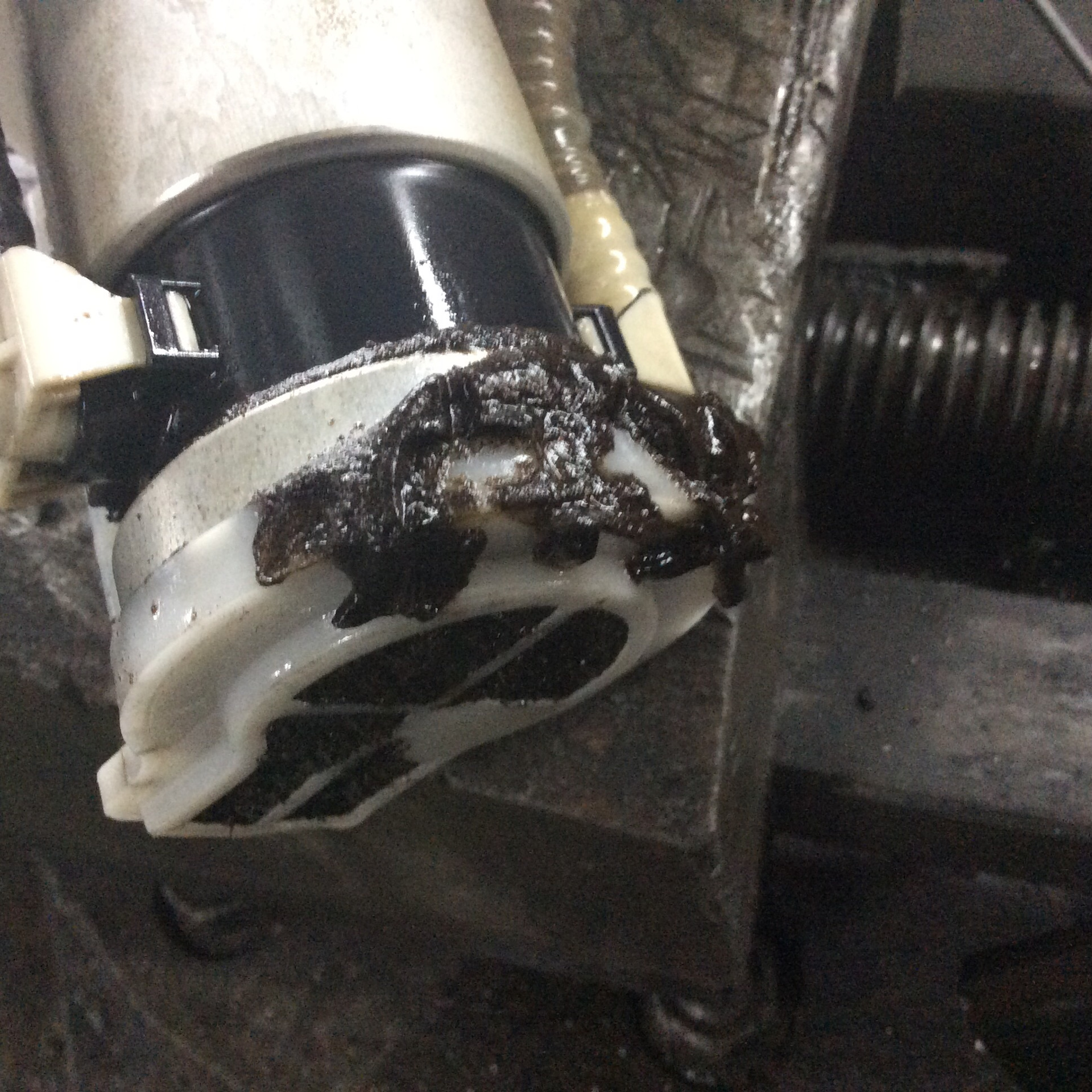

Собрал еще один тд5, и умумукался заводить. В итоге завел, но работает не айс. Топлива пол бака, насос гудит, а самое прикольное манометр кажет давление в 4 бара. Шланг кинутый в бутылку показал воздух под давлением. Снятый насос в каких-то мелких волосках, но с наружи все идеально, беленький новенький и наружная пластиковая сеточка чистая, а вот внутри…

шито это за инопланетная форма жизни?
Да нет не совсем так, обычно так себя ведет присадка которую добавляют в дт не вспомню как называется, все бы ничего если залил такое топливо и поехал, но вот если авто постояло, две три недельки с таким топливом без движения то эта присадка выпадает в такой вот осадок, последний раз встречал такое дерьмо пару лет назад
