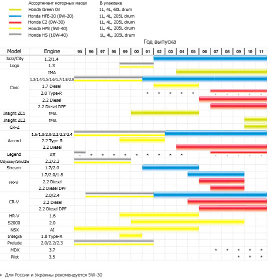

Относительно недавно я задался вопросом, а что же такое низковязкие моторные масла 0w20 и 5w20 на самом деле, почему Honda рекомендует использовать именно 0w20 а не 5w40. Что мне в итоге лить в свой мотор? Жирную точку в данном вопросе я для себя поставил за счет такого ресурса как oil-club, за это им отдельное спасибо. Вы можете сами ознакомится с данной статьей www.oil-club.ru/maslo-s-kakim-hths-vybrat/
И так, что же такое "низковязкие моторные масла 0w20, 5w20" на самом деле. Никаких чудес и волшебных свойств, это все го лишь экологичность и экономия топлива.
— Масло быстрее выходит на рабочую вязкость при прогреве
— Идет экономия топлива как при прогреве так и на рабочей температуре
— Более высокое КПД, мотор легче крутится
— Легче переносится холодный пуск, масло быстрее и легче поступает по каналам
Да несомненно всё это один большой плюс для вас и вашего мотора, но тут же есть ряд нюансов
Низковязкие масла имеют параметр вязкости HTHS 2.6, что является пограничной зоной износа. При вязкости HTHS ниже 2.6 очень сильно увеличивается износ. Так к примеру масла 5w30 имеют параметр взякости HTHS не менее 2.9 а масла 0W-40, 5W-40, 10W-40 HTHS не менее 3.5. Любой перегрев масла или попадание топлива в масло ведет к значительному снижению вязкости HTHS. Так же постоянный компонент низковязких масел с вязкостью HTHS не менее 2.6 это органический молибден, естественно его добавили не просто так, он снижает трение и частично предотвращает износ.
Имея данную информацию можно точно сказать что масла 0w20 и 5w20 сами по себе неплохие и имеют много плюсов, однако масло абсолютно не предназначено для длительных тяжелых нагрузок, при высоких оборотах идет соответствующий нагрев масла, что ведет к разжижению и без того жидкого масла. Низкое качество бензина, часть которого неизбежно попадает в масло, так же влияет на вязкость масла и его общее состояние. Сильное разжижение, тонкая маслянная пленка и повышенные нагрузки неизбежно приведут к повышенному износу пар трения, ресурс двигателя в таких условиях будет снижаться. Масло использовать надо не как панацею а по прямому назначению, снижение трения, экономия топлива и экологичность.
Масло 0w30 и 5w30 в данном случае более универсально, их вполне можно использовать как для гражданской езды так и для отжига в разумных пределах. Масло вполне можно назвать золотой серединой с учетом наших тяжелых условий эксплуатации. В состав данных масел с допусками GF-5 так же входит модификатор трения органический молибден.
Масла 0w40, 5w40, 5w50 т.д. в случае с Аккордом из за конструктивных особенностей масло больше предназначено для заряженных версий, где мотор постоянно находится в режиме повышенных нагрузок, да маслянные каналы тонкие но маслонасос справляется с нагрузкой, отлично прокачивает масло и держит давление. Если лить оригинал а не подделку и держать уровень в норме и вовремя менять масло то никаких проблем с распредвалами не возникнет. В обычную гражданскую машину я бы не стал лить масло с вязкостью 5w40
На этом я окончательно закрыл для себя вопрос с выбором вязкости моторного масла, нет плохой или хорошей вязкости, все масла созданы под определенные условия. К примеру я лью 5w30, но я так же с радостью попробовал бы и 0w20 на зимний период. Бренд масла в данном случае я умышленно не рассматриваю, так как все гражданские, бюджетные масла в своей основе обычный гидрокрекинг и разницу между ними без лабораторных анализов не почувствовать.
