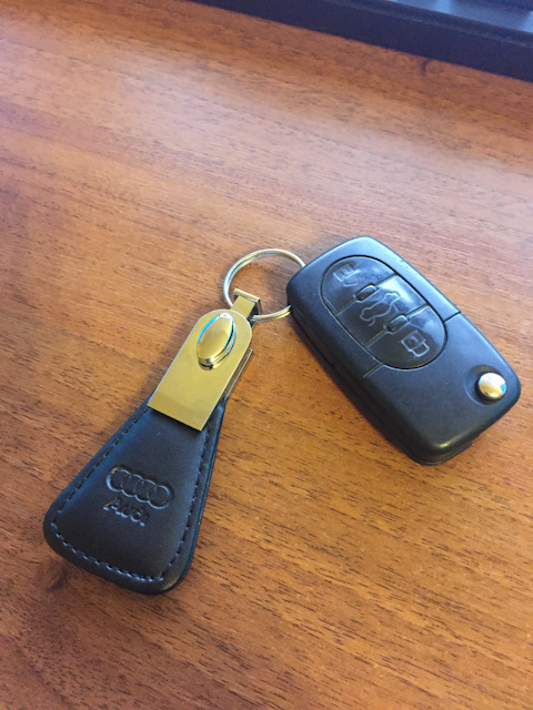

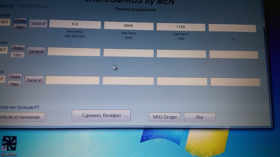

Кто следит за моим блогом, видели, недавно приобрел брелок для ключа. Для того, что бы он был прикреплен, нужно было разобрать сам ключ. Батарейка соответственно вынималась. Из за этого адаптация (синхронизация) слетела и с кнопок на ключе уже ЦЗ (а за одно и сигранализация) работать не хотели. Тогда я подключил шнурок, зашел в блок управления ЦЗ 35, потом зашел в адаптацию 10, выбрал 21 группу и нажал "читать" (READ). После того прописал ключ, нажав на кнопку открывания двери, прописал его кстати первым номером и нажал сохранить. Вуаля, все заработало :)
P.S. Понимаю, тем таких куча в интернете, но они в большинстве своей старые и если есть вопросы, с тем человеком уже связаться тяжело. А со мной можно :) Будут вопросы, задавайте :) Всем удачи!

Такая проблема ваг комп не получается. Выбираю 21 канал и пишет не доступно хотя в измерительных групах показания меняются при нажатья на кнопках

Заходил в 7 канал и пробовал нажимать на кнопки брелока- показания не меняются. Как вы решили свою проблему?
Вот не подскажу, не знаю… Или не помню… Но думаю это что то программно… Навряд ли физика подохла. Изначально мой ключ тоже не могли привязать, официалы сказали что нужно менять. Поехал на гаражи, за 2 мин все сделали, заодно и меня научили. Как я это делал, описано в заметке сверху.
