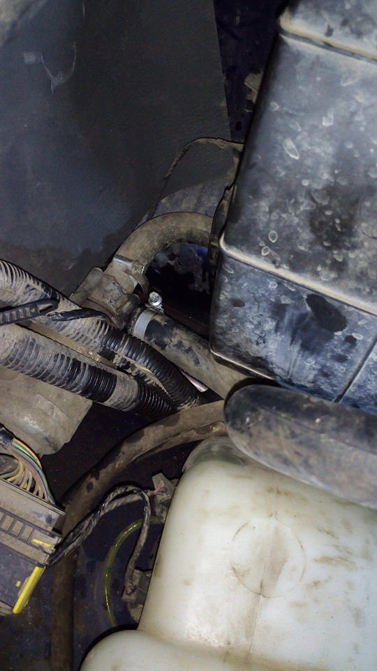

П.С.3 Комрады я наконец то понял в чем была причина! Спасибо maksim-patriot он все объяснил! Вот тут более подробно www.drive2.ru/l/8720176/, а если в кратце — то подключено с завода было не правильно и постоянно была воздушная пробка, которую никак не уберешь !
Комментарии 77
А на фото уже правильное соединение?))))
Да уже правильное :-)
автор, ты гений!
на самом деле дураки тут даже не столько сборщики, сколько корейцы которые делали климат, т.к. подключить шланги наоборот довольно непросто (будут перекрещиваться под трубками кондея)
Спасибо :-) но я не гений :-) Я столько лет мерз и лишь интернет мне помог :-)

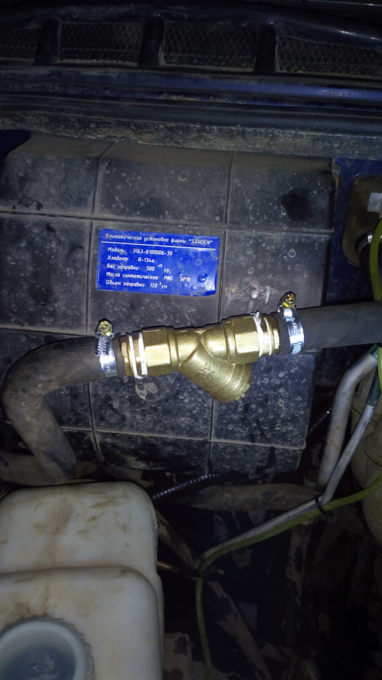

А фильтр то у тебя где стоит? чот не видно на фотке
хотел переставить но они разных диаметров . евро3

На фото указано стандартное подключение, правый шланг "подача", левый"слив"
Значит у меня было не правильно с завода?
А покажи еще как шланги к доп помпе подключены, а то я что-то сомневаюсь что у меня правильно воткнуты, хотя я при установке бош-насоса поставил все как было раньше…
Завтра выложу :-)

Т.е. получается, что тот патрубок печки, который перетирается болтом ресивера, — в принципе не должен там стоять и перетираться?!
Я тоже заметил, что он довольно серьезно перетерся!
Заменил новым, а на место перетирания одел кусок разрезанного старого шланга и чутра притянул этот кусок к шлангу стяжкой пластиковой чтоб больше не перетерало.
Аналогично один в один сделал :-)

www.drive2.ru/l/8720176/ возможно у тебя пробка была, я добавил немного пояснения со схемой
УРА! Я теперь все понял! Реально пробка! И там хоть радиатор меняй, хоть лбом об стену, а результата не будет пока местами не поменяешь!
да, именно, если неправильно подключено пробка будет всегда.
