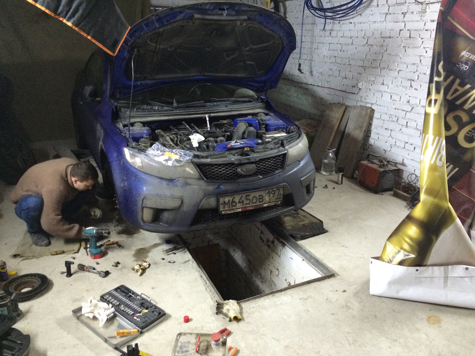

Наконец дошли руки сделать небольшое ТО самостоятельно, тк по таким мелочам стараюсь все делать сам. Подскажите кто знает, сколько я сэкономил на работе? Очень интересно.
но есть одно НО — Заняло 8 с половиной часов)))
много времени отняли 2 причины :
1) втулки стаба ( уронил болт в выямку подрамника над рейкой — итог минус 35-40 минут))) ну и сама их замена оказалось большой геморрой)
2) прикипели болты на каждом диске — пришлось греть, но не очень та и помогло, набивали отверткой плоской и выкручивали, потом ходили на рынок купили сразу новых 8 штук и метчик, теперь все новое)
Было сделано:
замена масла, свечей, фильтры масляный, воздушный и салона, замена передних втулок и стоек стаба, замена по кругу дисков с колодками. Жидкость заменять не стали, устали…
За масло отдал соседу 3000 р за 5 литров. ( это со скидкой от представителя Ликви)
Теперь тихо, эффективно и на душе спокойно)
