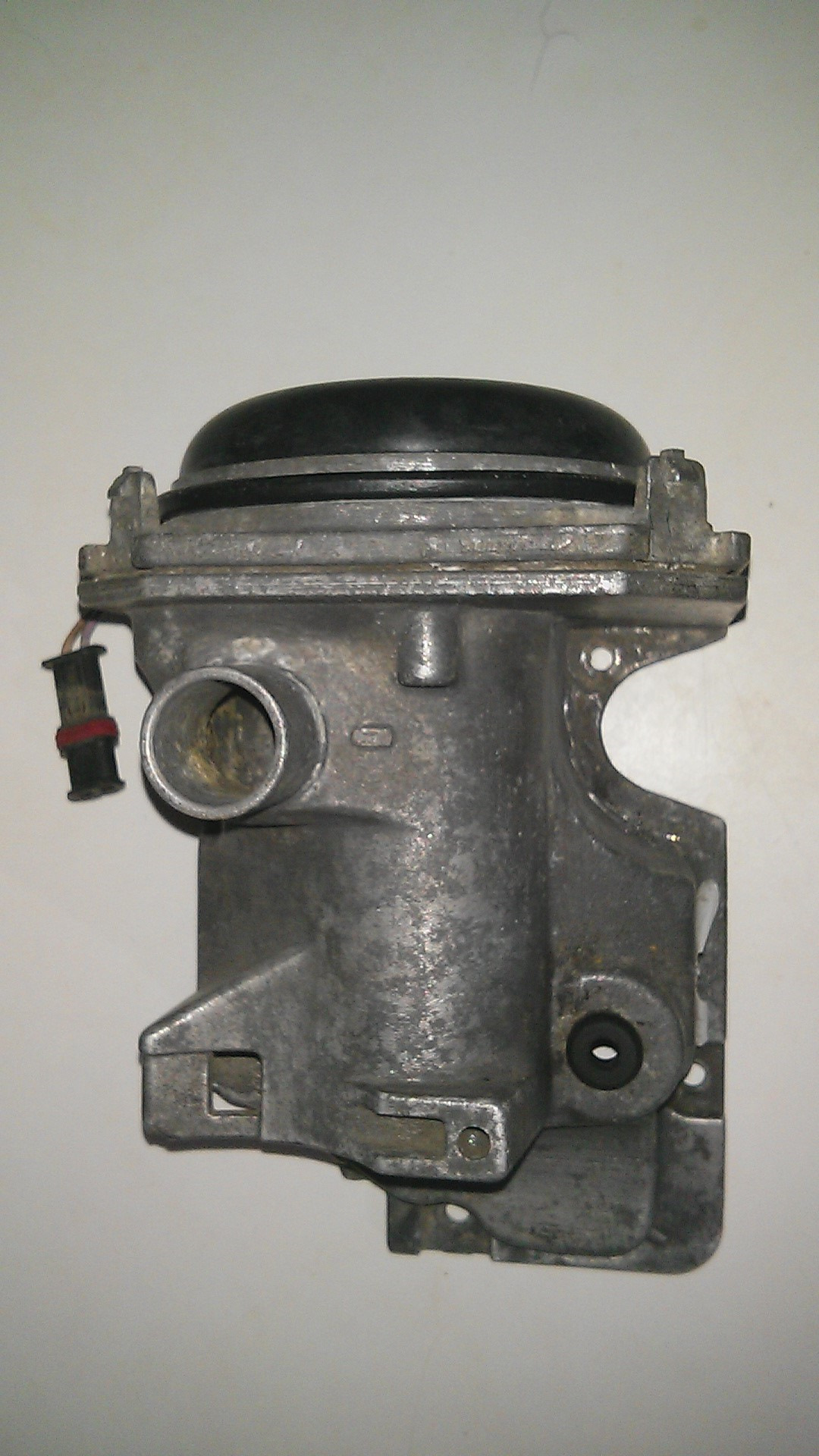

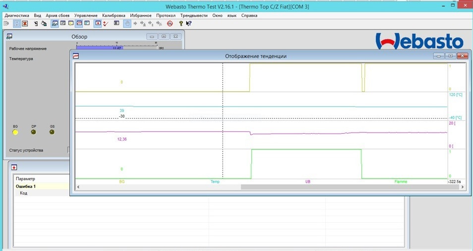

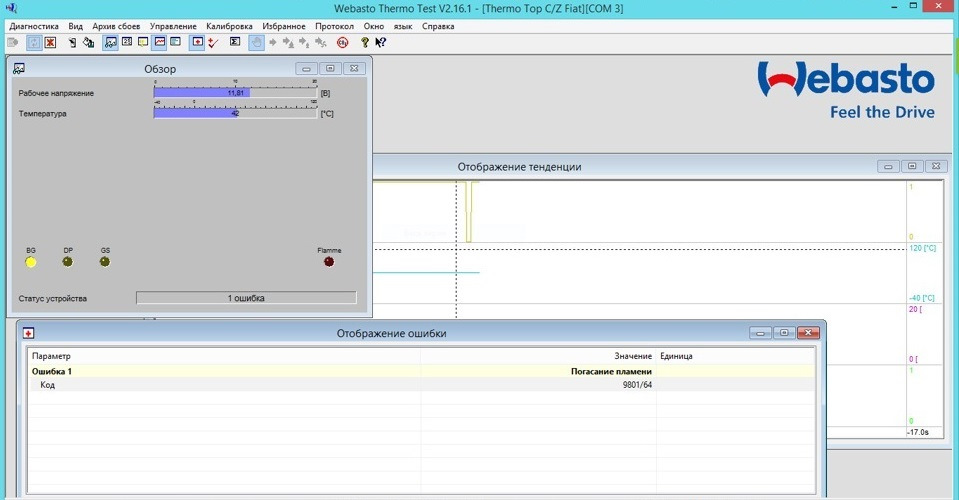

Некоторое время назад моя автономка начала мне выносить мозг.

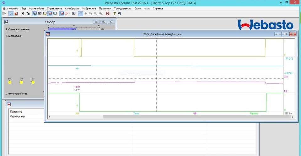

Диагностика показывала 2 разных ошибки
либо погасание пламени, либо короткое замыкание на массу воздушного нагнетателя. А так же присутствовала проблема повышенного потребления тока. При старте 10А потребляла, когда переходила в рабочий режим уже 5-6А, что является 72Вт, а должна потреблять 50Вт.
А так же на слух было слышно как вентилятор воет.
Можно послушать на 33 секунде данного видео
Было принято решение купить отдельно воздушный нагнеталель и заменить его.
Спасибо Саше Garpunov за поиск запчасти, Паше Pavlyxa1590753 и Виталику за помощь в доставке ее сюда.

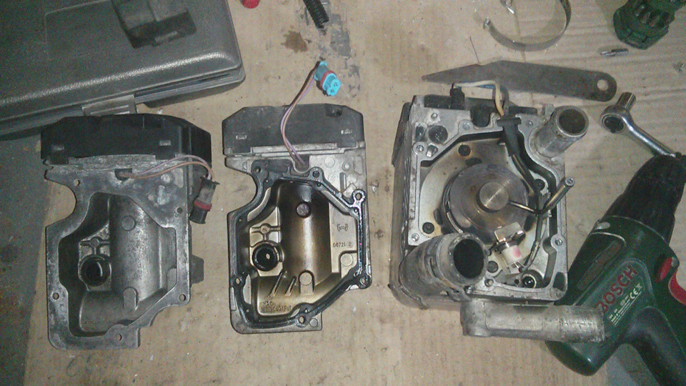

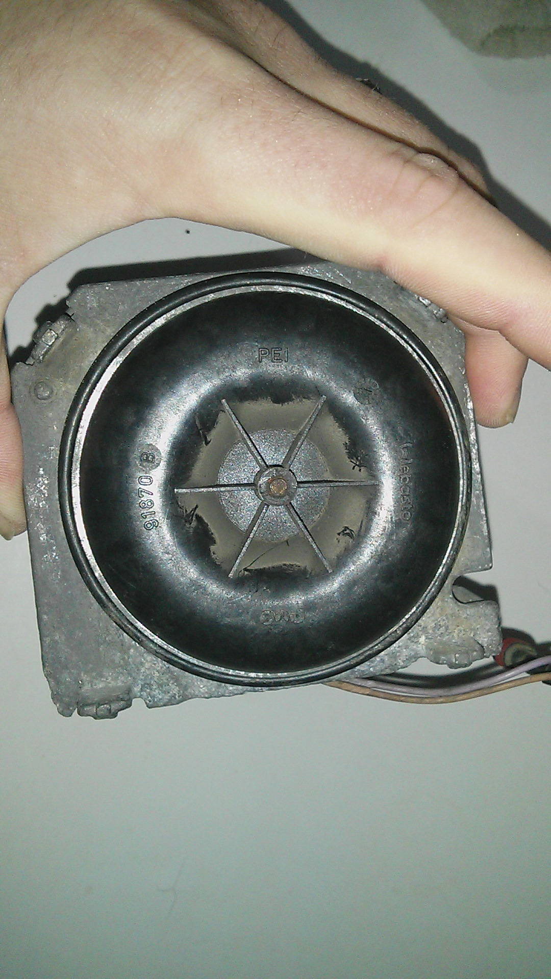

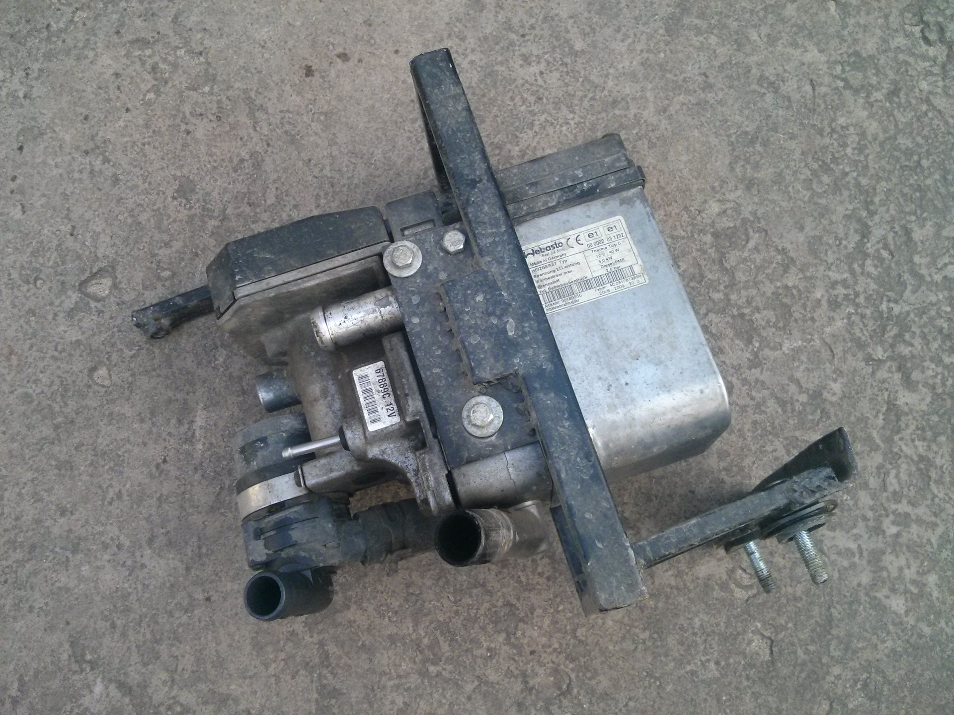

Вот так он выглядит отдельно. Пришел без прокладки. Ну то не страшно.
Вот так выглядит.

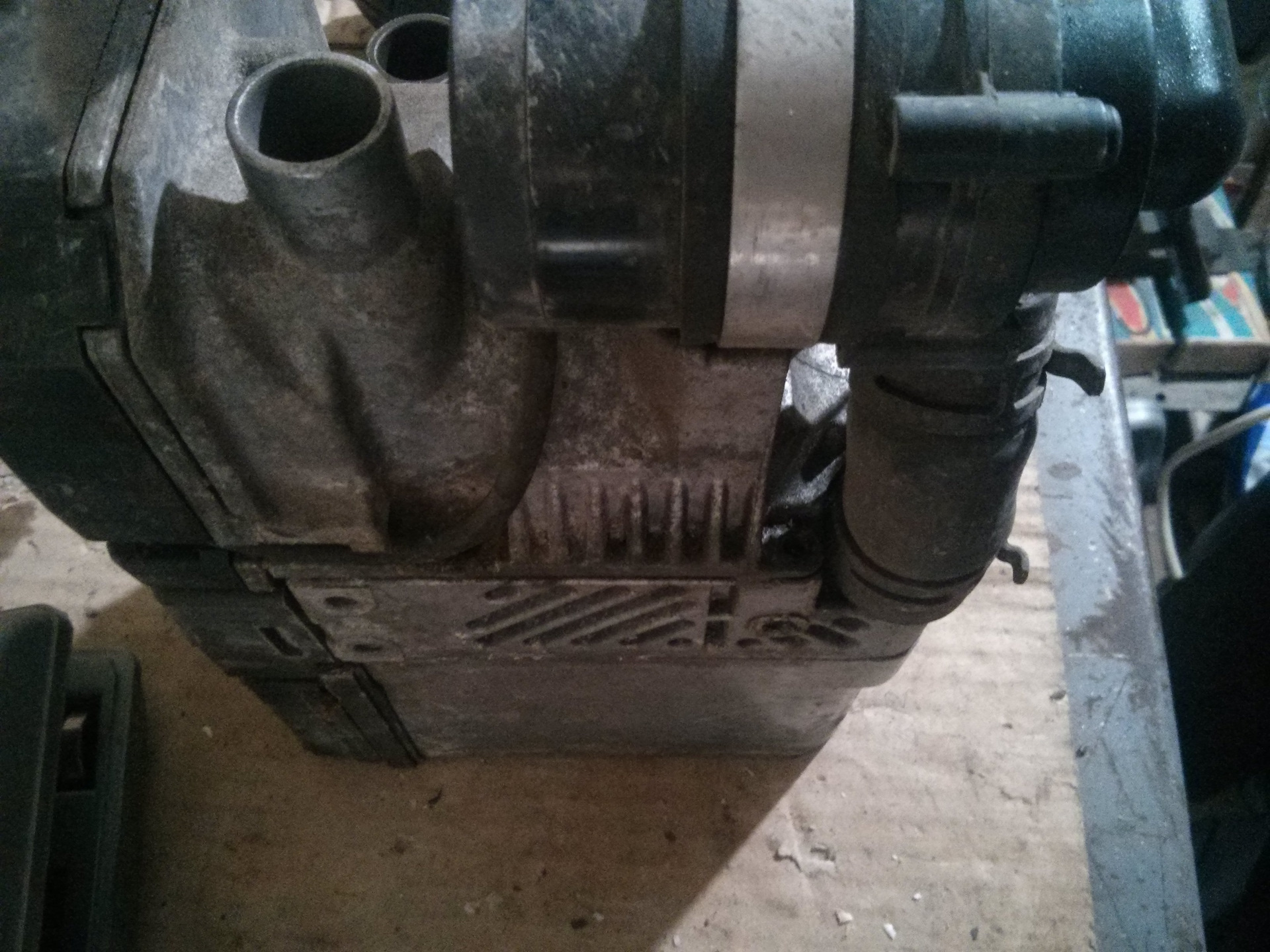

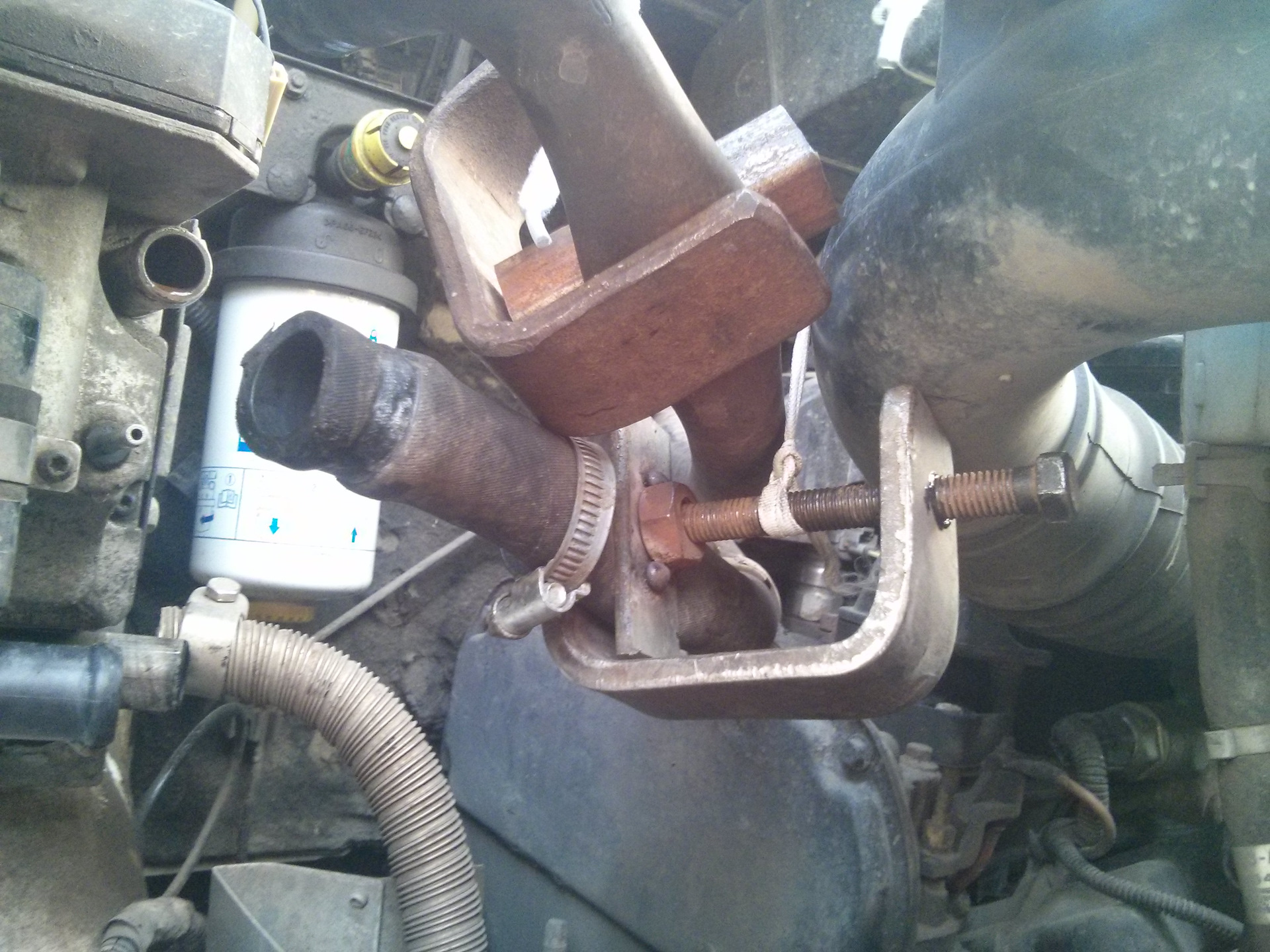

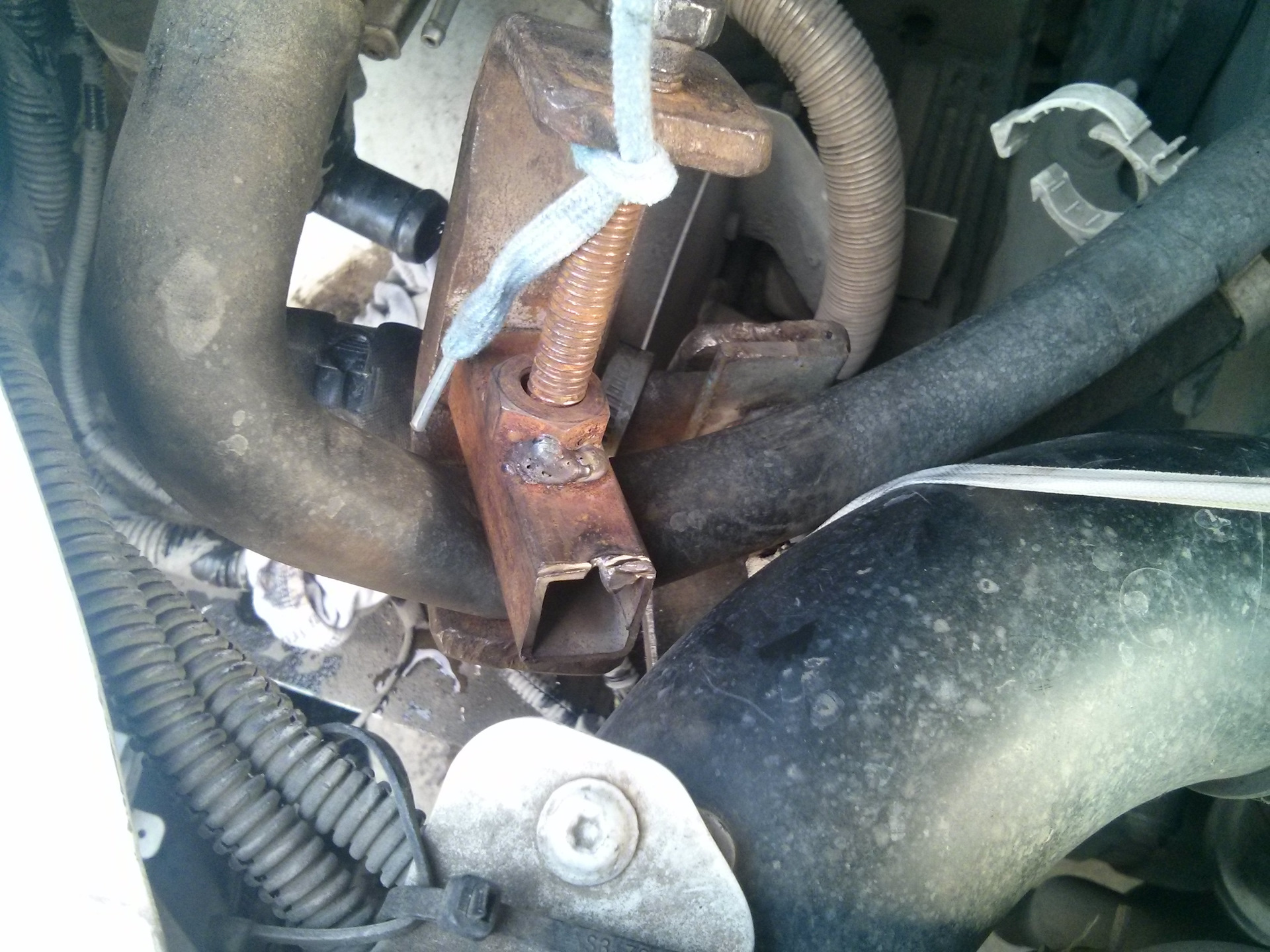

Снимает котел с машины. Для того что бы не сливать тосол, быстренько изготавливаем струбцины из подручных средств. И пережимаем патрубки.
И вот котел снят

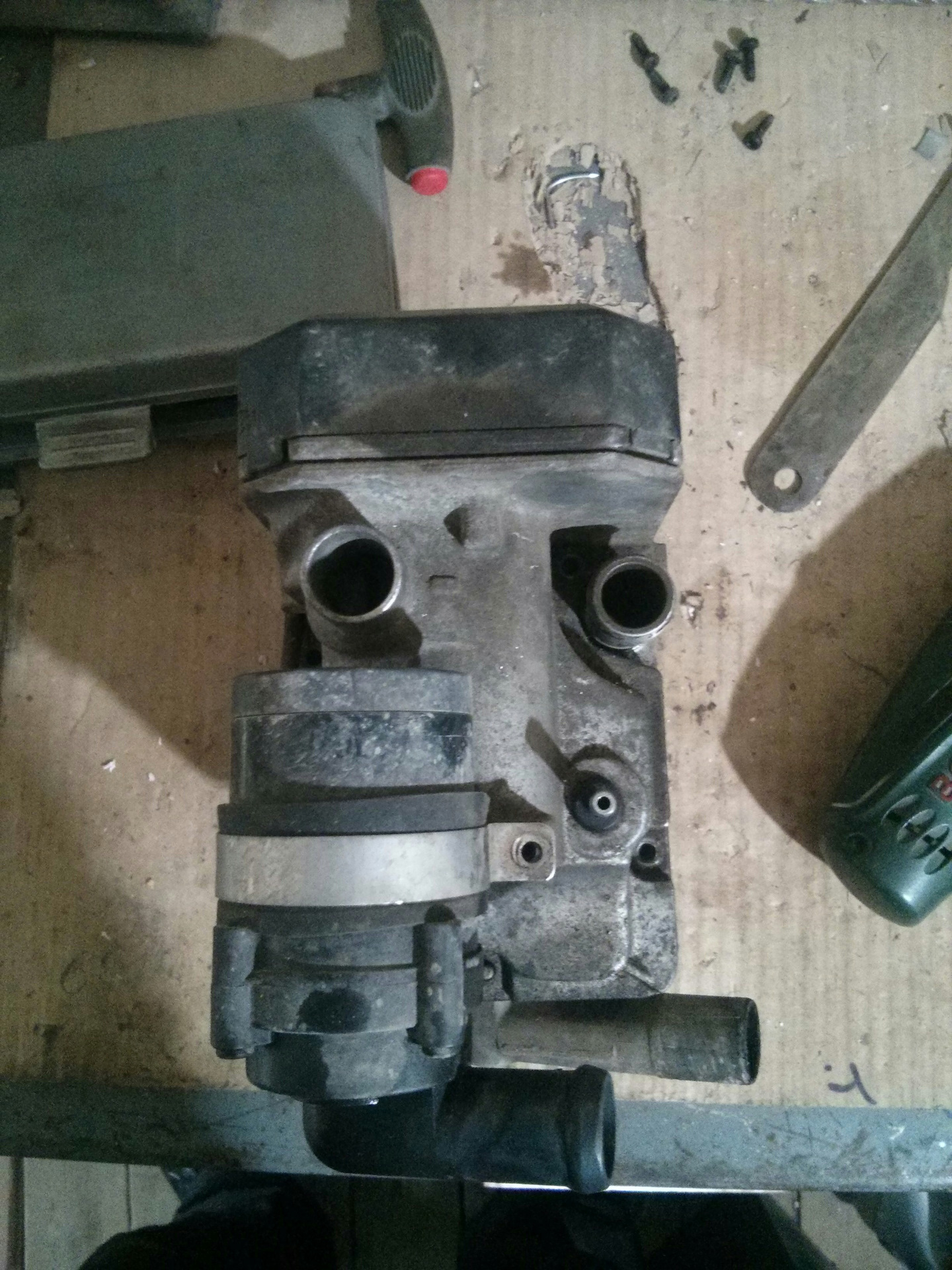

Теперь разбираем, откручиваем впереди 4 винта токс Т20, и один такой же на клеплении помпы.
Отсоединяем провода

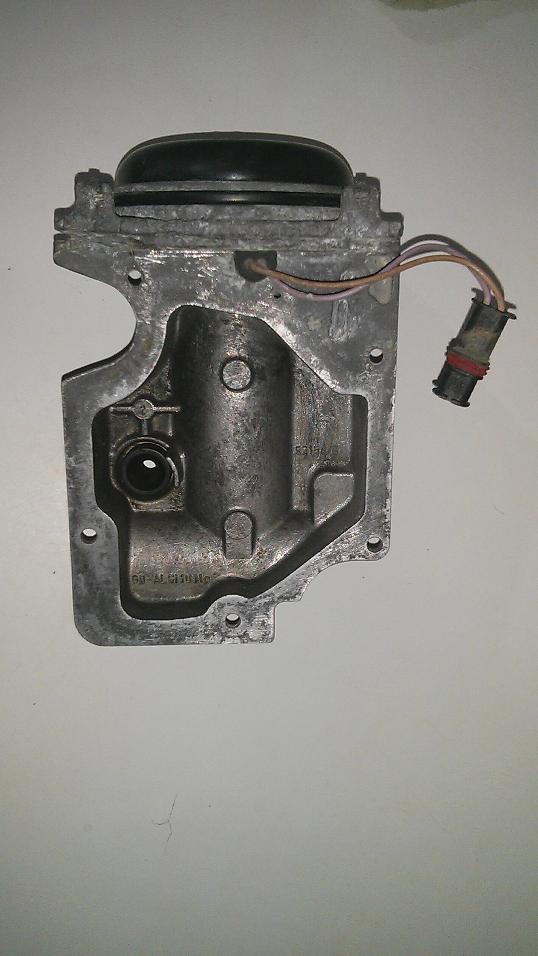

И вот уже нагнеталель снят.

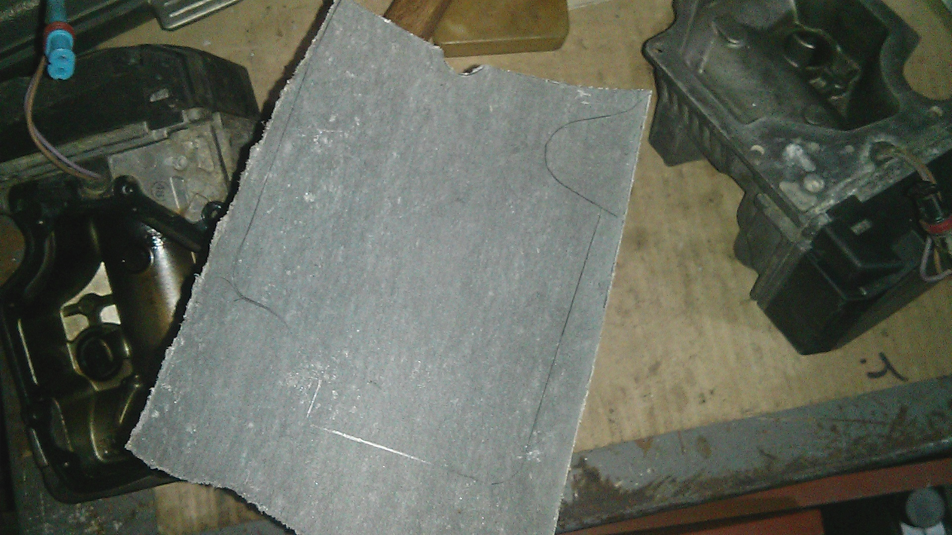

Там отличная целая прокладка, но к сожалению не подходит на присланный нагнетатель. немного разные соприкасающиеся поверхности. но не страшно. Берем 1,5мм
паранит и вырезаем прокладку из него. Он отлично держит высокие температуры.
Далее фотографии почему-то не сохранились к сожалению. Прокладку изготоавливал где-то минут 20-30. Аккуратноенько вырезал ее, поставил на место. Собрал все в обратном порядке.
Зпустилась с первого раза, но через 2 минуты заглохла. Перегрев. Как я ни старался, а воздух в нее попал и получилась воздушная пробка. Не проблема. Морду авто вверх, минут 10 на 2500 тыс оборотах и воздуха нет. Повторный запуск был нормальный, проработала 10 минут, отключил сам. Завтра попробуем на холодную.
Потребление тока значительно упало. Свист пропал.

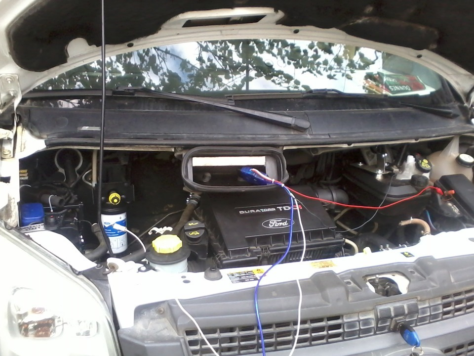

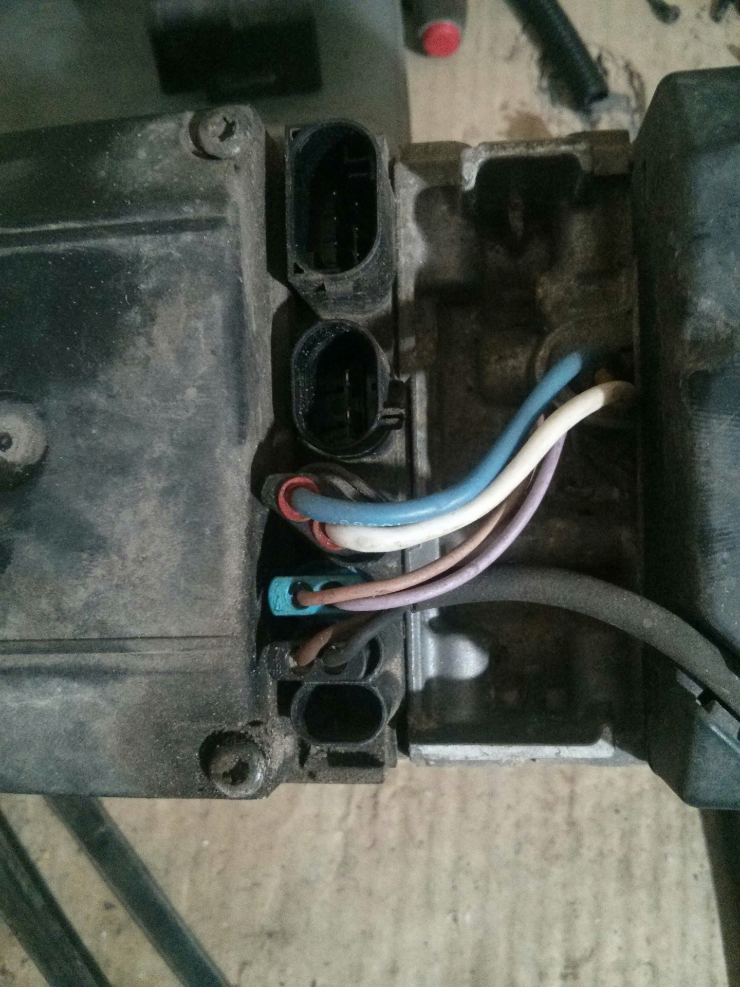

Подскажи, зачем подпаивать + и — на диагностический провод? Если просто включить зажигание, работать будет?
если подключить к колодке автомобиля, там-то тоже есть к-линия.
поэтому я беру отдельно питание и отдельно сигнал по к-линии с котла
аа, ты просто не втыкаешь в диагностический разъем. понял, спасибо
ну да, + / — напрямую и к-линию прям на котел

Дружище! Если есть возможность, сфотай, как у тебя подсоединены патрубки, похоже, у меня как-то немного криво. Когда в мороз включал на ходу, печка совсем холодным дула. Я врезался в нижний патрубок, подходящий к печке и, похоже, перепутал направление движения ОЖ. Буду благодарен!
Привет, похоже ты потоки навстречу друг другу сделал
у меня так
Точно! Нужно будет перебросить, скорее всего, когда устанавливал автономку, впопыхах и впотьмах, маханул местами — "Тарапися ненадо, да?!" Спасибо тебе большущее! Нижайший поклон!
Кстати, подогретая ОЖ подводится в верхний патрубок печки салона? Вроде подключал согласно мануала Фордовского, а все равно спешка, зараза, подвела!
Подогретая в Нижний патрубок печки салона. Из верхнего выход из печки.

Старый нагнетатель не пробывал разобрать?Говорят, там в моторчике даже подшипник поменять можно.Да, будешь разбирать(а зная тебя уверен, что будешь), не забудь фотоотчет.:-)
тут нет подшипников, на сколько я знаю. вроде как втулки только.
все говорят они не ремонтопригодны
ps дополнение
хотя не, подшипники все-таки есть.
у меня такая же проблема, только на эбере.новый нагнетатель дорогой, заменил только подшипники.завтра полезу ставить.
тут подшипников нет. как я понял, на втулках он, его еще попробуй разбери. не стал лезть внутрь, ибо все говорят что это пустая трата времени.
