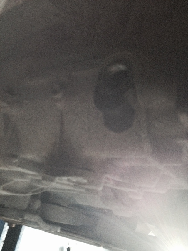

Во втором поколении Октавии, а именно А5 процедура смены масла в механической коробке передач немного отличается от процедуры на Тур. Во-первых, здесь 6-и ступенчатая коробка, а во-вторых, уровень в ней должен быть чуть выше заливной пробки. Поэтому под залив свежего масла будет происходить через датчик заднего хода, который располагается под аккумуляторной площадкой. Данное инфо. накопал на DRIVE

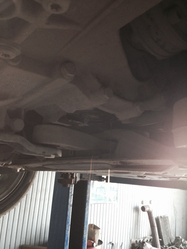

Пробка откручивается шестигранником на 10. Открутил верхнюю, посмотрел уровень, открутил нижнюю, слил, сколько слилось столько же залил. По инструкции в сухую коробку идёт 2,3 литра, а при замене 1,9 литра.
В момент заливки откручиваем именно заливочную пробку и наблюдаем пока из неё не потечет свежее масло. Таким образом, Вы сможете четко узнать уровень, который залит и закрутив её долить остальное. Не забывайте сравнивать объемы слитого и залитого масла.
Открутив датчик заднего хода ключом на 22, вставляем трубку от шприца и нагнетаем оставшеюся часть масла. Я делал это сверху, снимал воздушный фильтр, есть еще вариант снизу.
После заливки собираем все остальное в обратной последовательности и устанавливаем на свои места. Не забывайте о электрических фишках, которые Вы могли снять для удобства доступа к разным элементам.
Особых изменений не заметил, но хуже точно не стало. Одним словом рекомендую ближе 100 000 — менять.

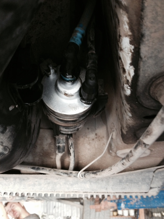

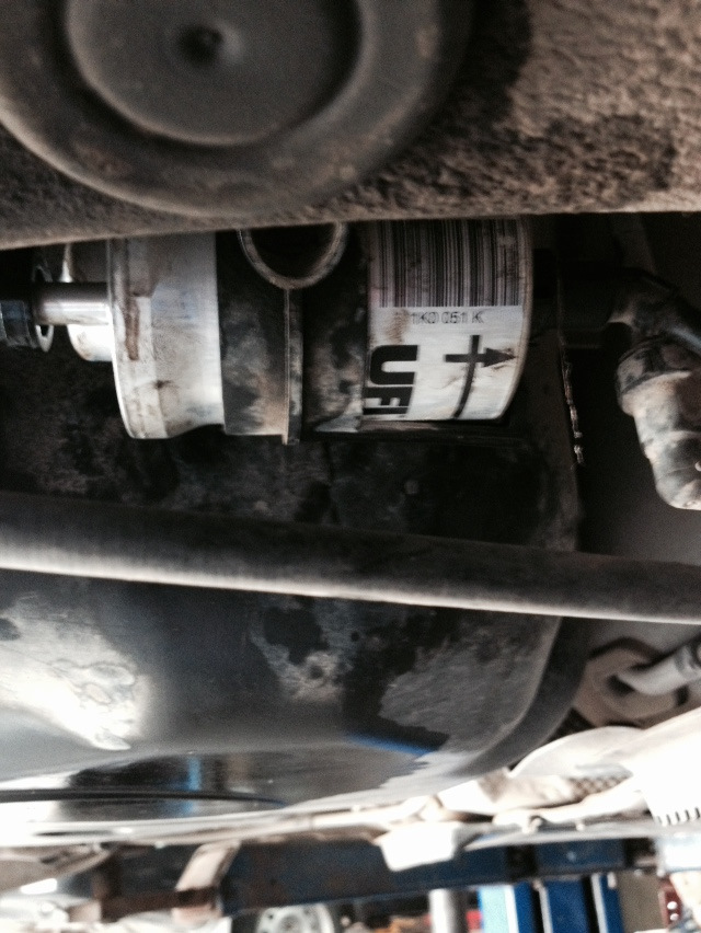

За компанию но заменил топливный фильтр.

Правило — сколько слил/ столько и назад необходимо залить.
Через датчик заднего хода все остальное заливаешь.
Добрый день. Подскажите, я слил 1.8 масла. При заливке после 1.4л масло начало бежать с заливного отверстия. Сколько ещё надо добавить масла? Или смело лить 2л?
Поддомкрачиваешь машину слева, чтоб левое переднее колесо от земли оторвалось на 5 см и спокойно заливаешь остатки масла.

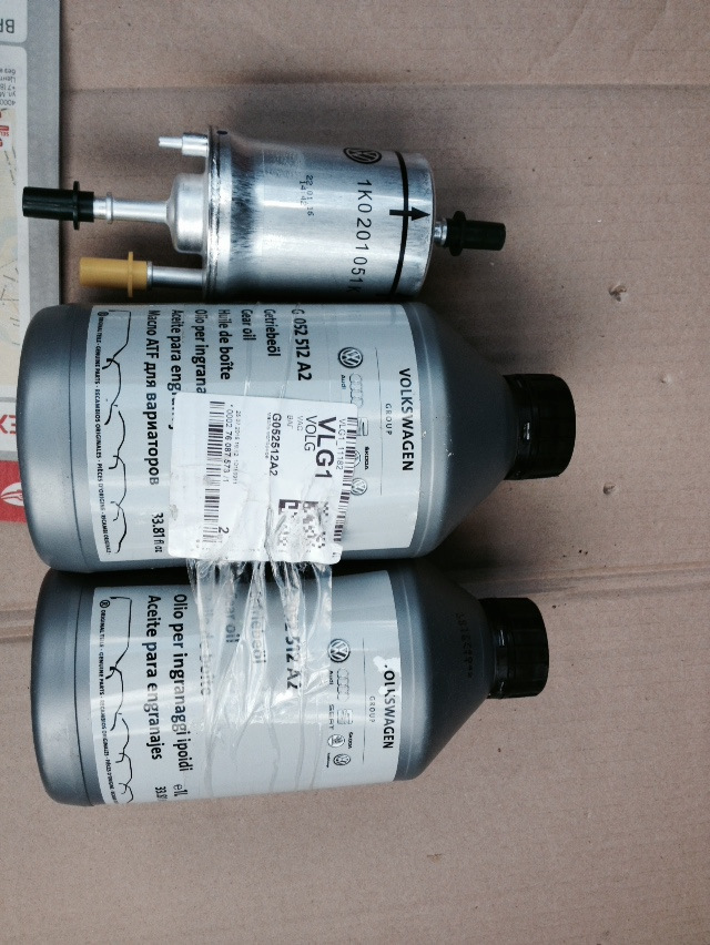

На моей Октавии а5 мкпп6 код NMY пытался через Экзист добиться какое масло подходит выдаёт два варианта G 052 171 A2 это я так понял синтетика, судя по цене и ещё G 052512A2, не пойму какое именно нужно
Привет — 512А — минералка 75W с какой-то разновидностью молибдена
Какая вязкость у этого масла?

Менял через заливное отверстие. Не стал морочиться с заливкой через датчик. Влезло 1300мл, чуть больше, чем слилось. Поддомкратил чтоб залилось чуть больше. Залил синтетику-пентосин. Оригинал-фуфло-минералка-как выяснилось
Привет, 2 л — за глаза, по поводу оригинала, на вкус и цвет …, здесь уже самому решать, и в тоже время узел ответственный — экономить не стоит!
