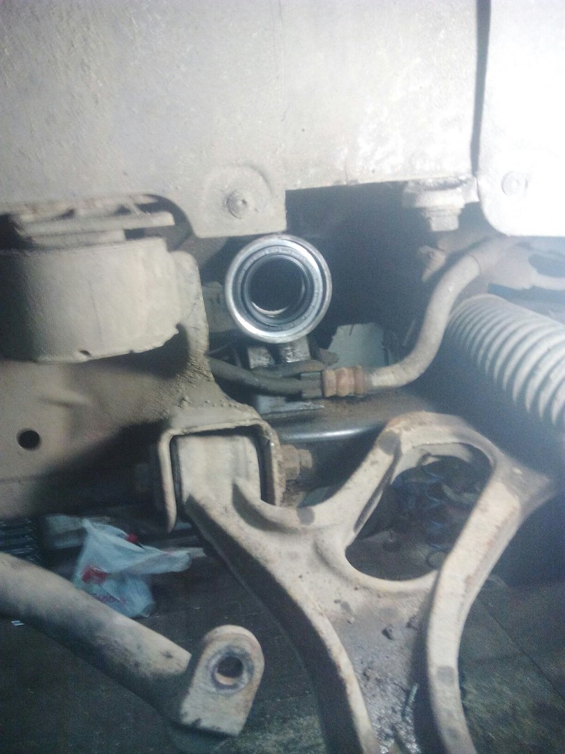

очень много читал комментов что нельзя заменить подшипник без разбора переднего редуктора но взяв себя в руки и кореша механика все пошло как по маслу.Разборка не сложная все нормально вылезло и залезло обратно под пивко и колу можно работать :))
все вытерли на сухо теперь красота.
На все про все потратили часа 2
подшипник был с износом сам вал не пострадал что было очень приятно
Выприсовывали обратным молотком и немного сварки.
Прости те за качество фоток с телефона делал, а и еще был заменен термостат со всеми прокладками да и датчиком раз пошла такая пьянка фотки по замене термостата не делал уже не удобно было подлезть но что могу сказать термостат ой как не удобно менять. ну и заменил передние резинки стабилизатора и датчик вентиляции топливного бака в общем доволен как слон.
ВСЕМ УДАЧИ НА ДОРОГАХ ДА И С МАШИНАМИ СПАСИБО ВСЕМ КТО ПОДСКАЗЫВАЛ

че гудит ? редуктор
Спасибо они стоят с обеих сторон моста
нет с одной слева походу движения авто
Какой номер потшибника
311401301

поставил HK4020 от NTN . 200руб.
Гул прошел?
да прашел

Какие симптомы для замены подшипника были?
гул спереди ближе к середине на скорости от 80 до 100 был
