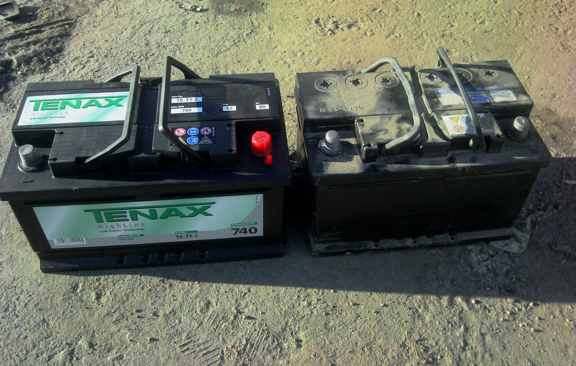

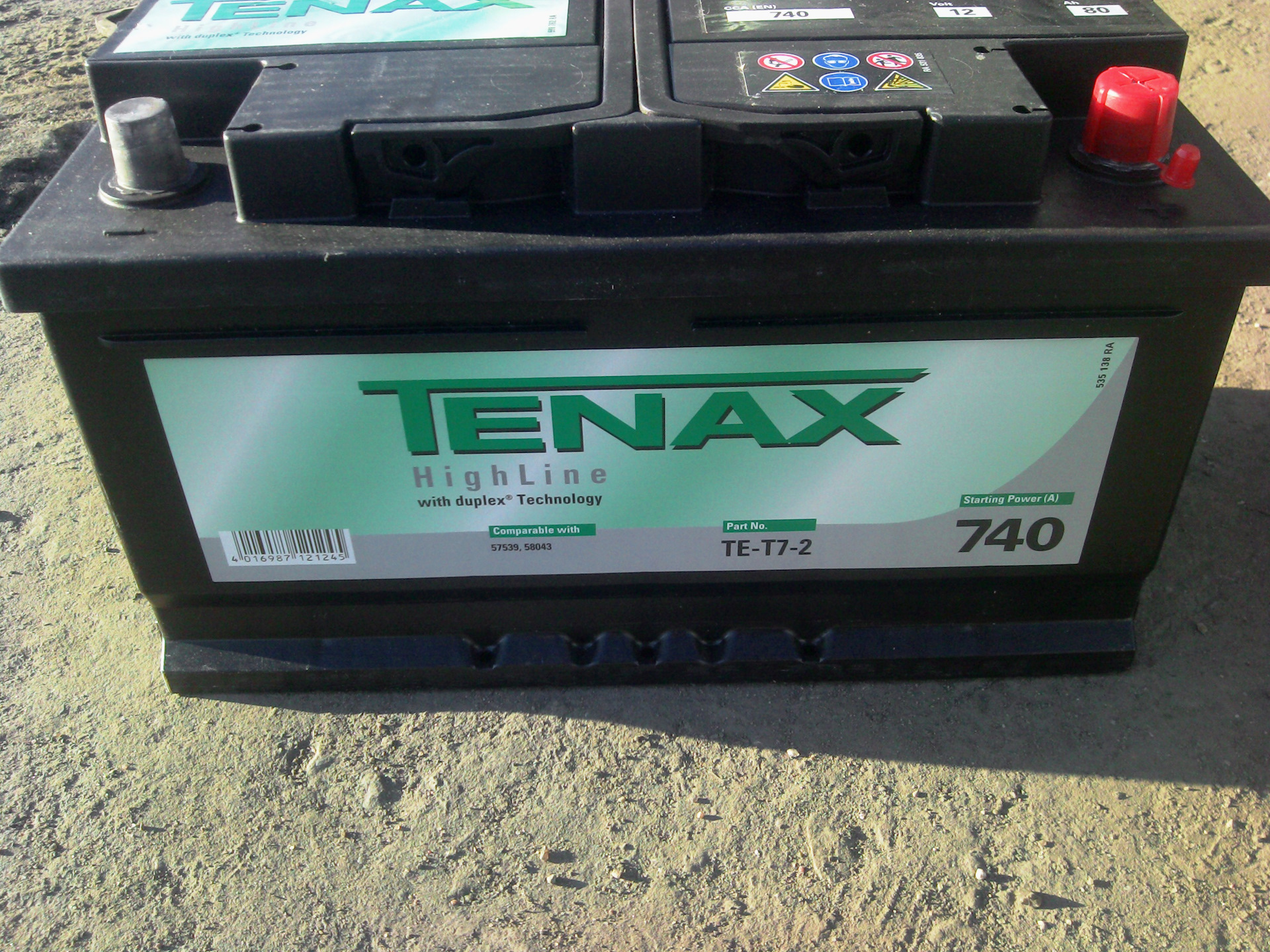

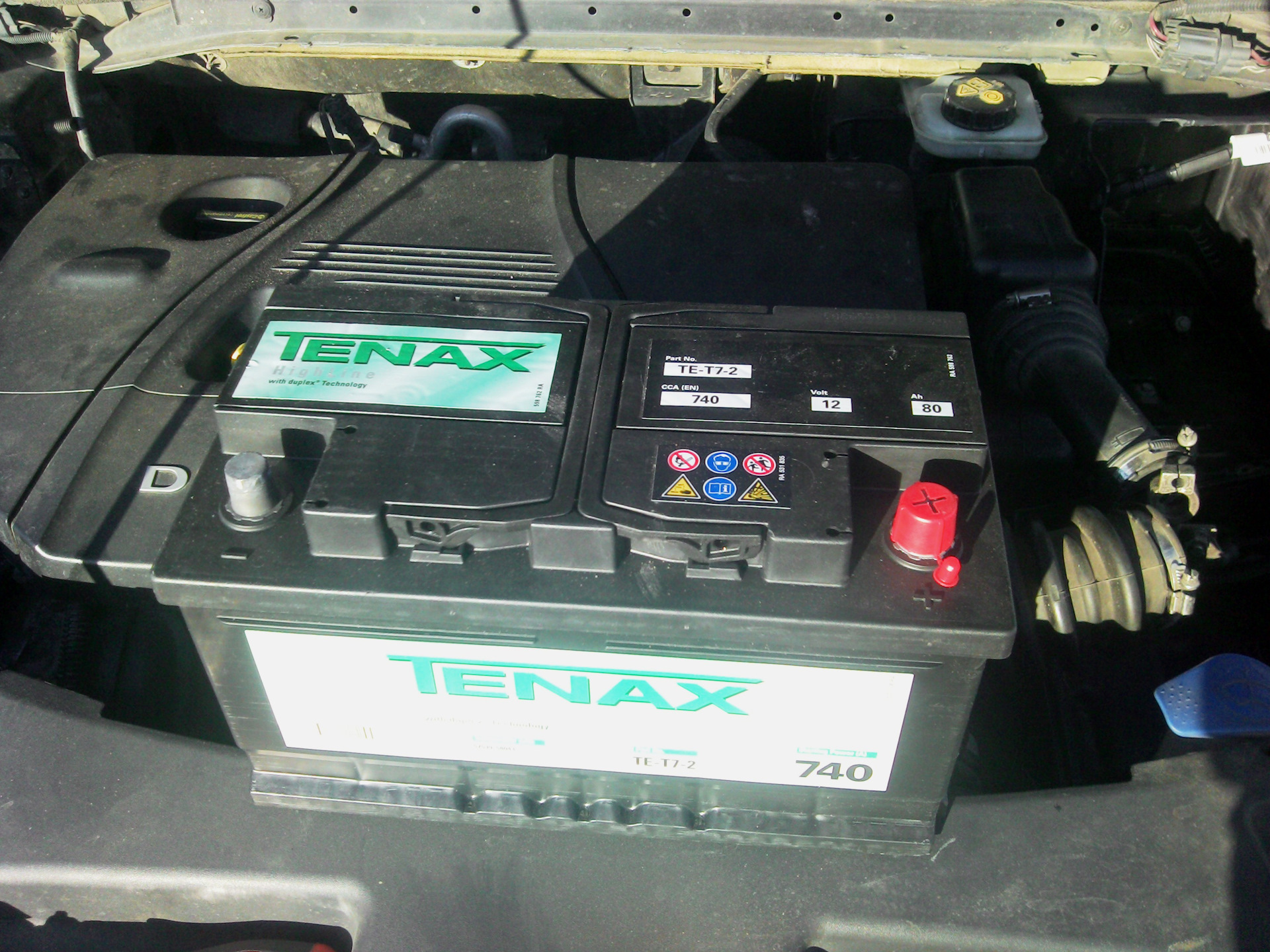

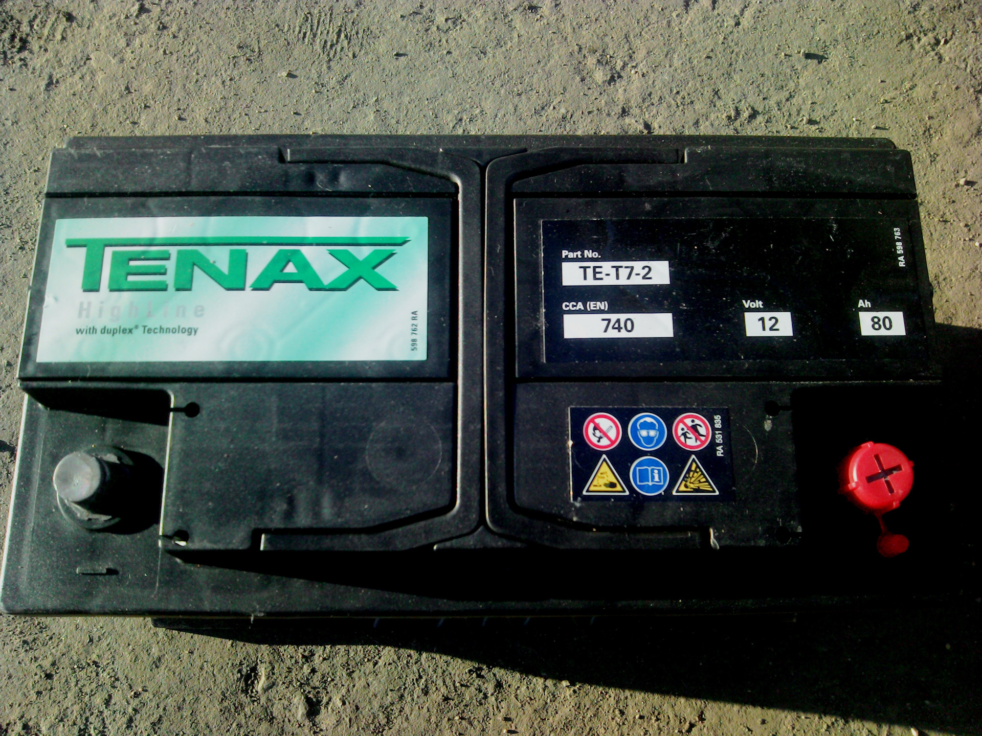

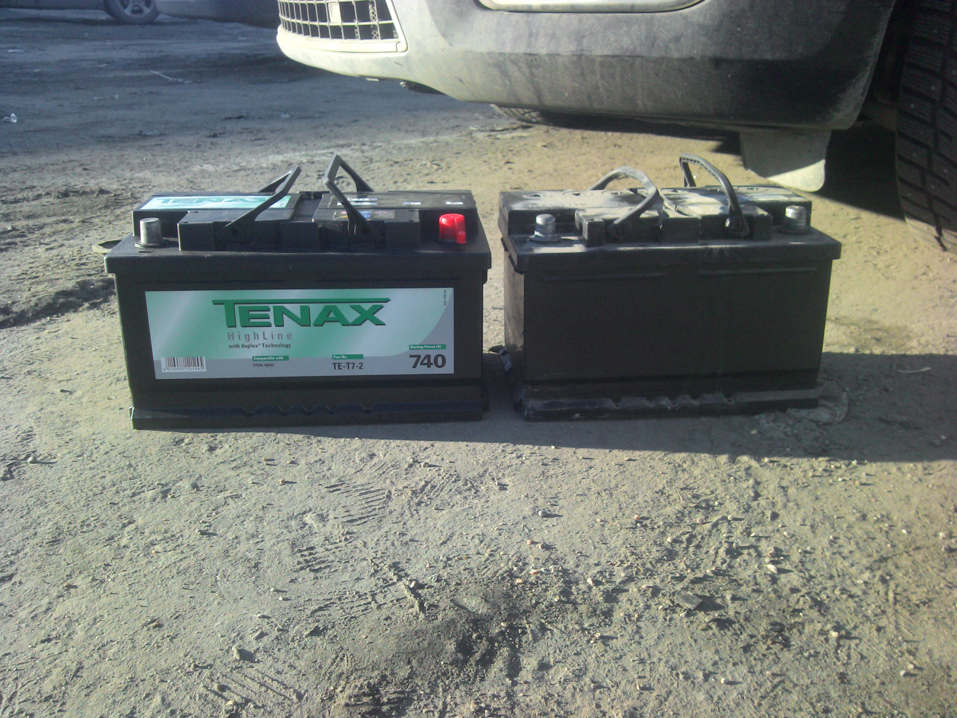

Друзья, вообщем всё таки выбрал себе новый Аккумулятор: Tenax High 80 А/ч 740 А обр. пол. (315x175x175) TE-T7-2, сам в жизни ни когда себе не покупал новые АКБ.

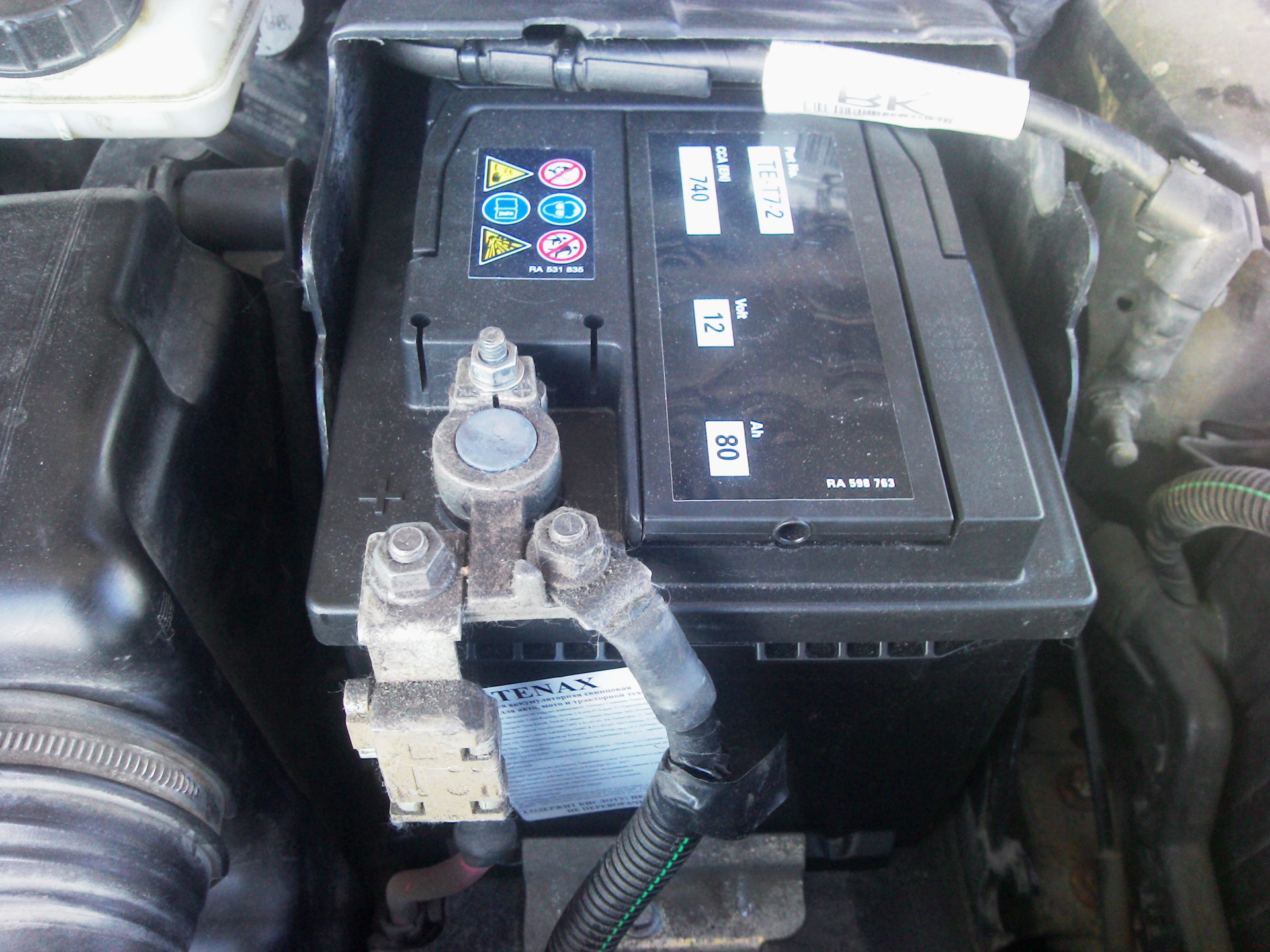

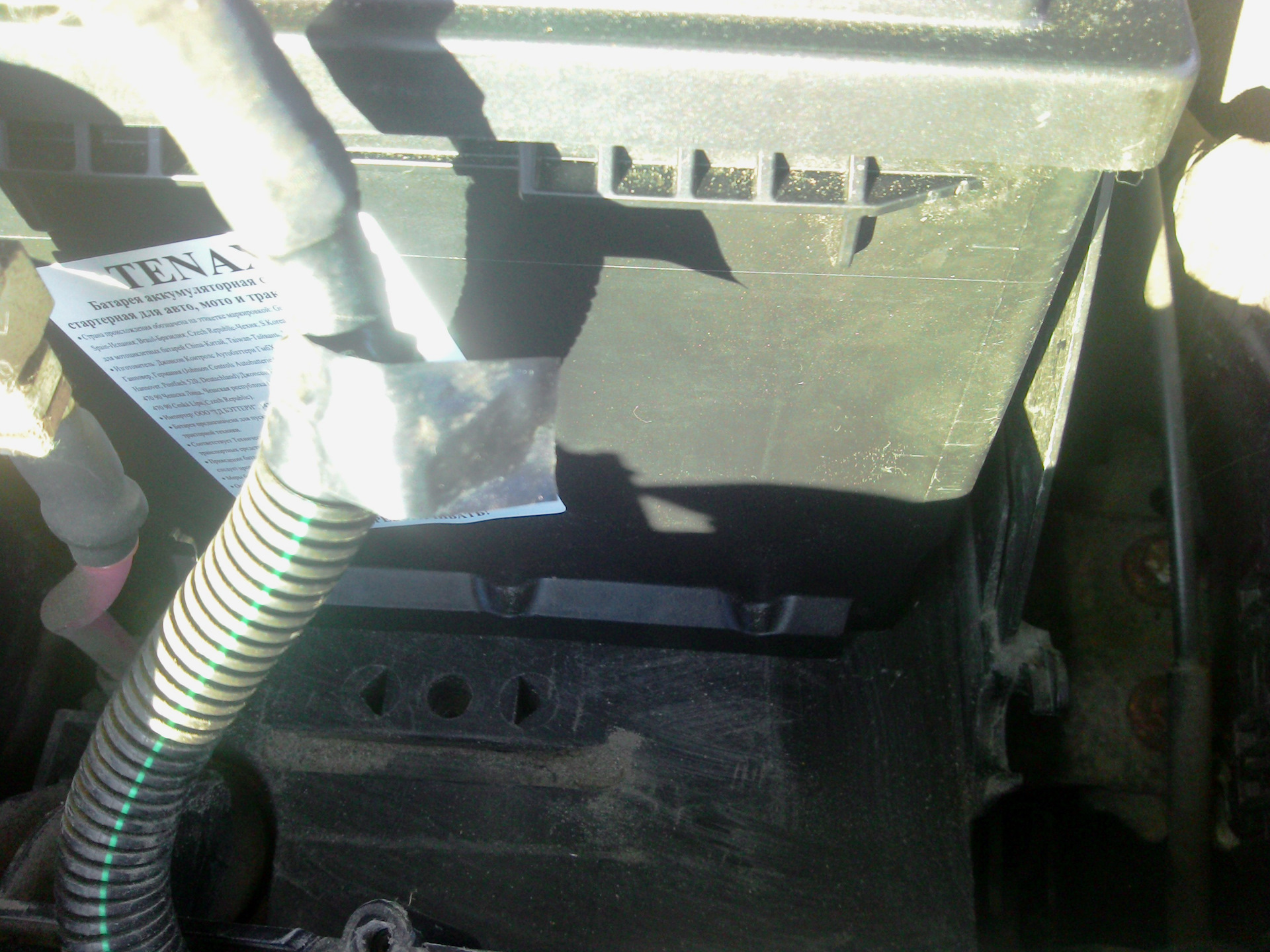

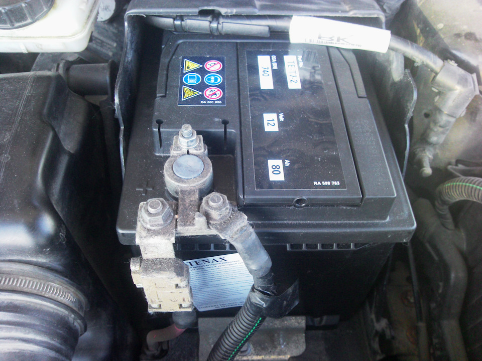

И так приехал в магаз, продаван приносит мой заказанный ранее акб, замерили напряжение показало 12.47V., далее нагрузил вилкой (но что то мало как то) всего секунды 3, просел естественно до 10.50V до 10.70V примерно, уже не помню… Но тут припоминаю, что новый акб хотя бы должен иметь 12.50 V -12.70V. С этими мыслями иду к машине снимаю старый, тут же меряю на новом 12.37 V показывает, подключаю к машине вхожу в тестовый режим, а там вообще 11.95V, что сомнения меня одолели, снимаю его и тащу обратно в магаз с комментариями, что то мне кажется маловато для нового акб, замеряем ещё раз уже двумя приборами, у него 12.40-12.45V, то есть по факту мой мультиметр занижает что ли, говорю манагеру давай как ещё один такой замерим, приносит меряем напряжение без напруги 12.57V, что уже лучше цепляем вилку и даём нагрузку в течении сек. 20-25 что аж вилка раскалилась и покраснела при этом просадка была, где то до 10.87V, что в принципе нормально. В итоге выбрал этот :) в догонку подарили 5л. незамерзайки :), 315 размер подошёл как родной, естественно сдвинув крепящую пластину в самый край (на фото отобразил).

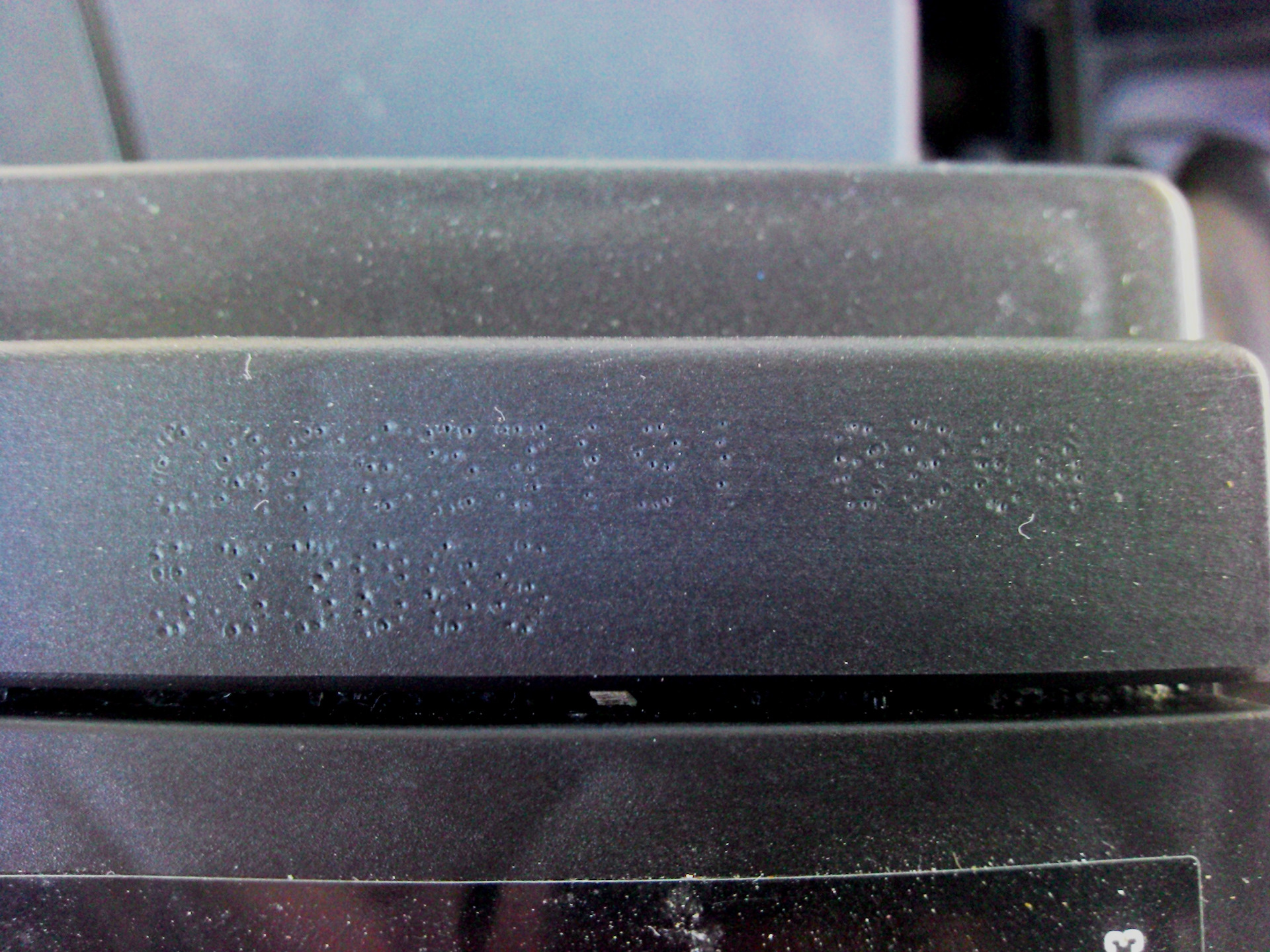

Судя по штрих коду 4016987121245 акб маде ин Германия, а по коду САС653191 страна Чехия нанесённый сверху вроде .По дате получается май 2016 г.
Про саму марку особо писать не буду, можно в инете почитать, отмечу что производят их там же, где и ляпают на заводах Johnson Controls аккумуляторные батареи следующих марок: Varta, Bosch, Berga, Tenax, Medalist, Afa, Energizer и другие частные торговые марки.

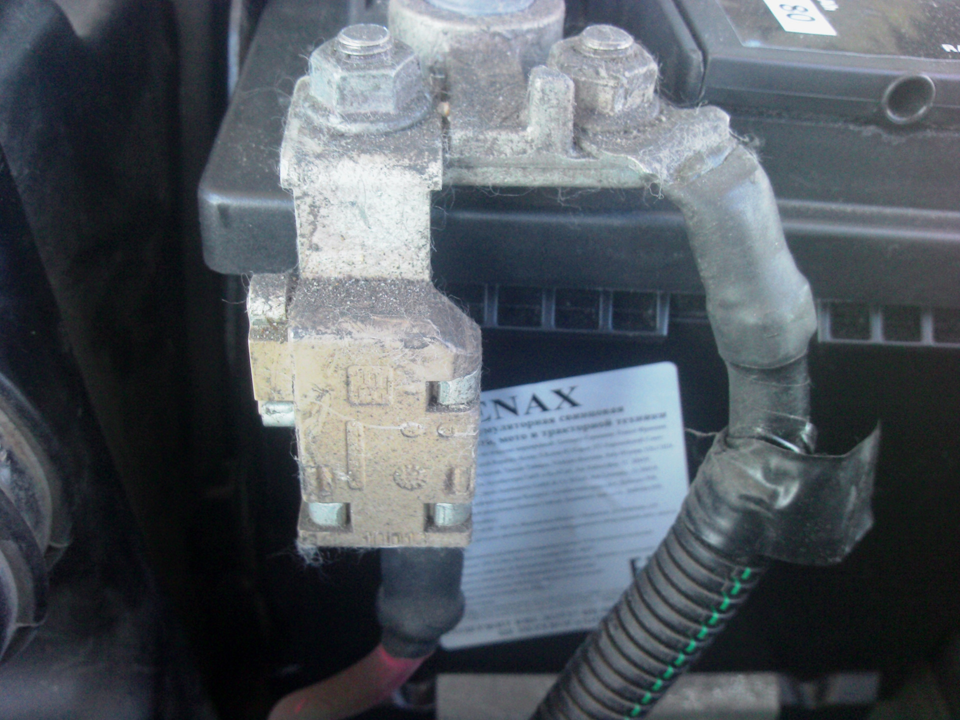

Так при замене аккумулятора не получается сбросит BMS, дилер сказал что на дорестайле сбросить так нельзя. Может врут. Но делал раз 30 точно не вышло
Моходу нельзя, там какой-то датчик для интеллектуальной зарядке на минусовой клемме должен быть. У меня его нету.
А у меня датчик есть, но сказали что по этому алгоритму сделать нельзя. Пришлось платить 440 руб.
