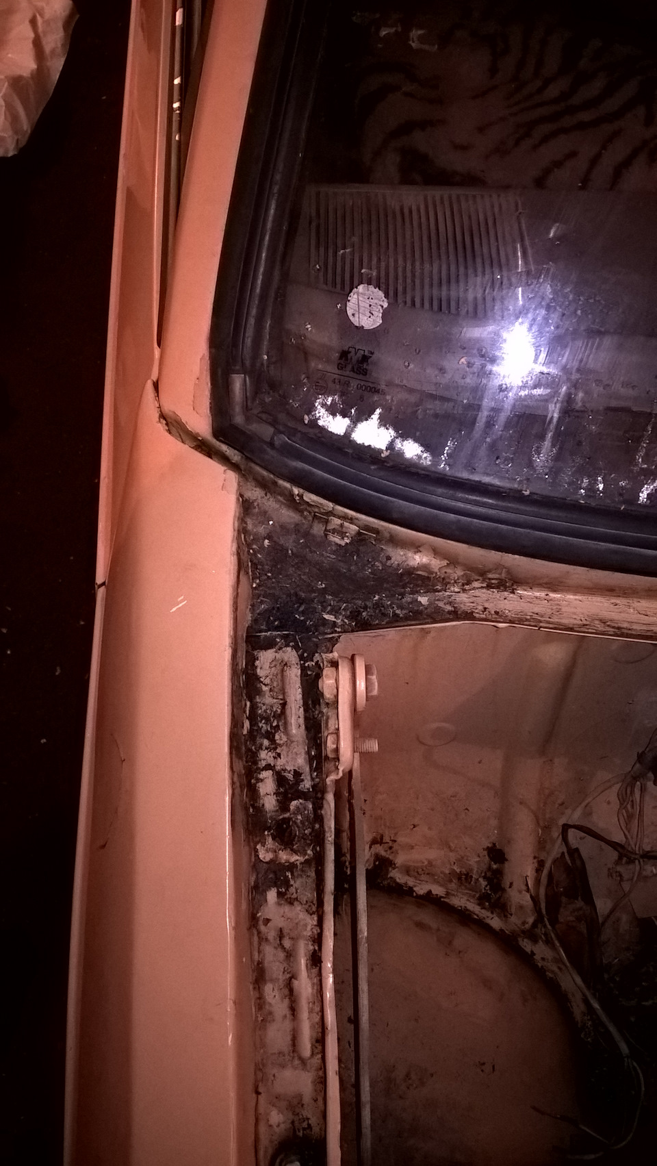

До того как нашел гараж машина стояла на улице под домом и после дождей собиралась лужа на полу передних сидений. Решил начать исследовать вопрос с подкапотного пространства.

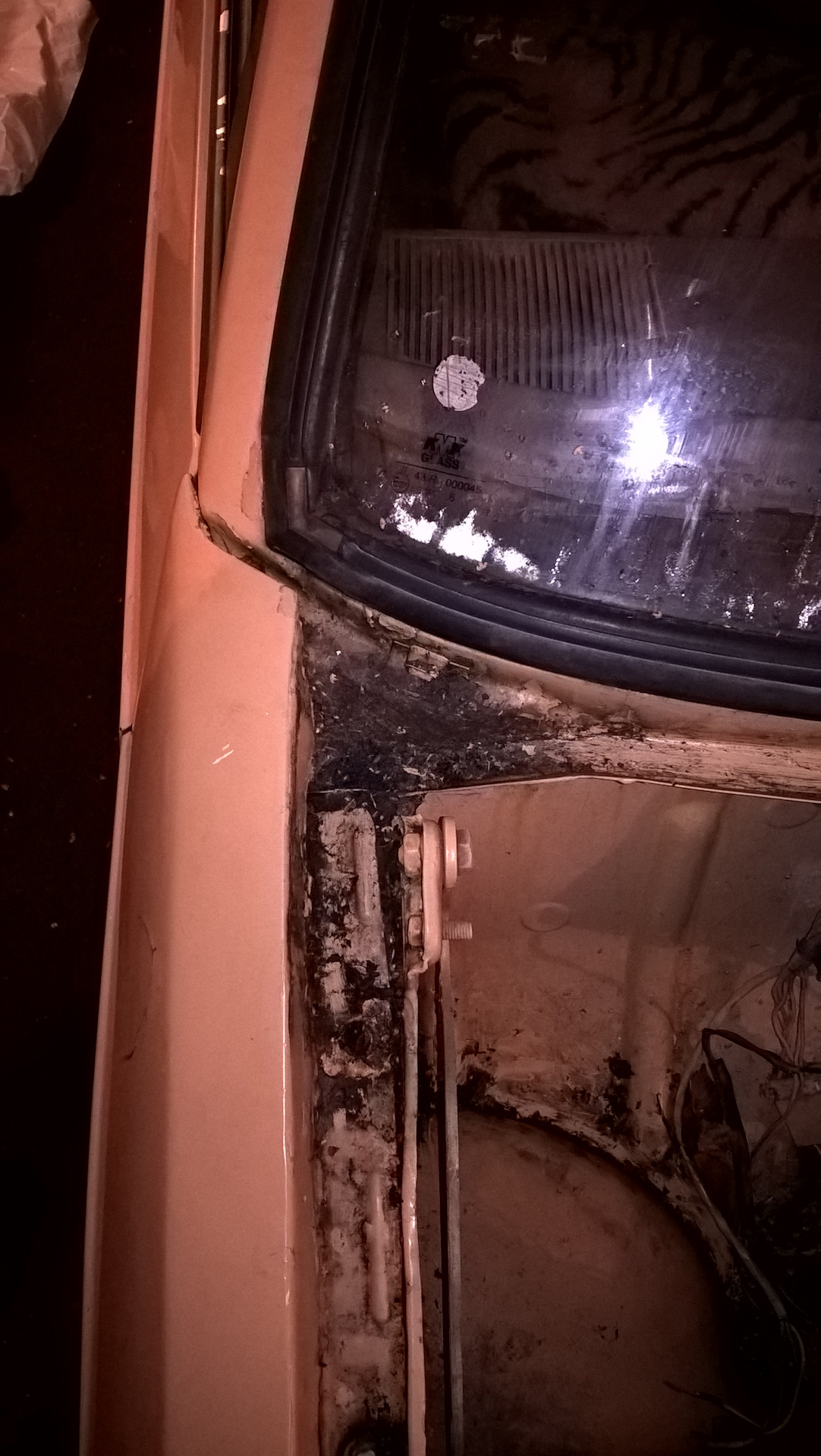

Снял капот. По факту пластиковое корытце по которому должна стекать вода с лобовухи было забито листвой и болотом. Ну почитав бортжурналы узал, что под печкой тоже есть дренажное отверстие, которое скорее всего тоже могло забиться. Ну вода могла там собираться и затекать в салон на стыке кузова и печки. Значит надо снимать печку.

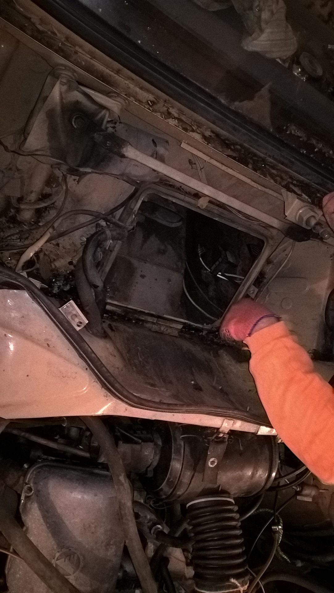

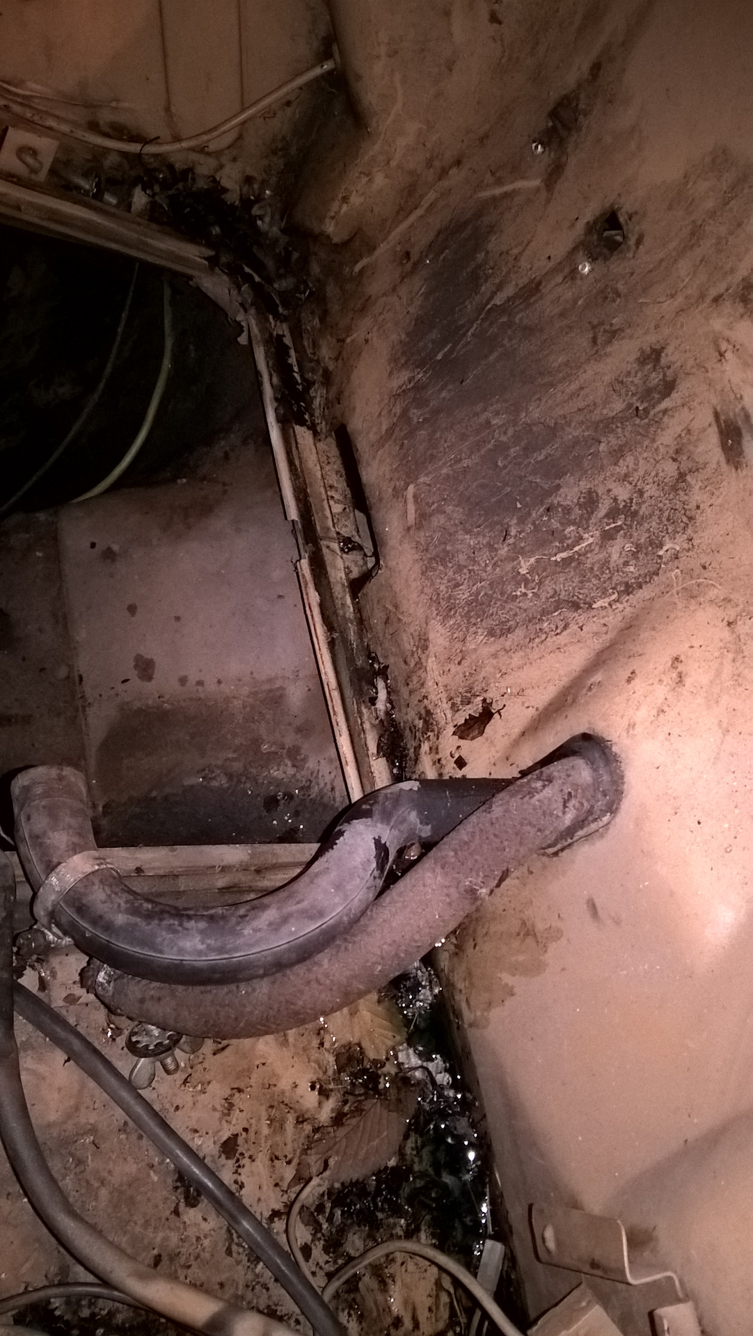

Сняли печку, предварительно сняв жабо (если оно правда так называется). Естественно там тоже все было забито(напоминаю машина стояла на штраф площадке больше 2-х лет.) Так что вода в салон вполне могла попадать имено этим путём. Это мы, после установки печки назад, проверим.
Подчистили, оставили просыхать.
Также прошел силиконом лобовуху на всякий случай.
И теперь внимание вопрос — чем обработать весь этот отсек где стоит печка и дренаж? С учётом того что планируется поклейка вибры.
Подскажите кто чем проводил подобные процедуры?
