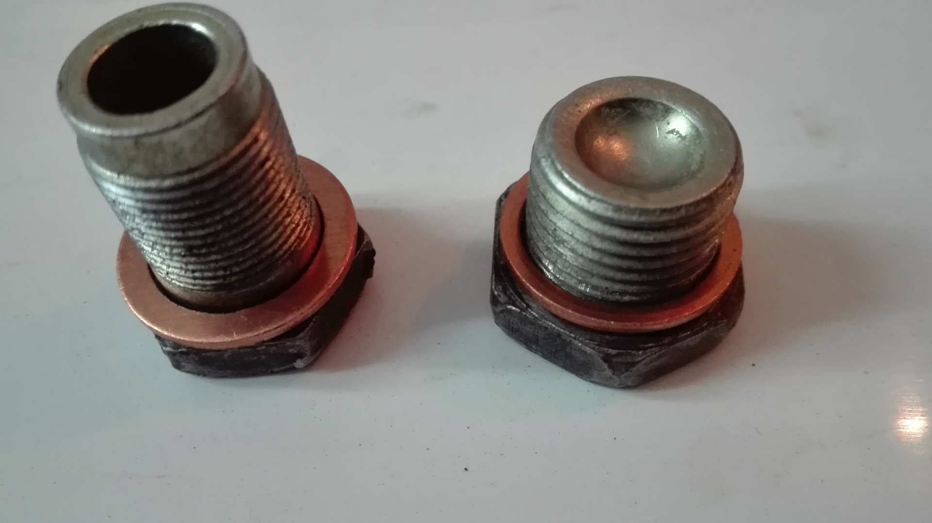

Сливная пробка перед глазами, даже не обязательно с ямы, достаточно на доски загнать) откручивается простым 4-х гранником, с медной шайбой, которую желательно сразу на новую заменить)

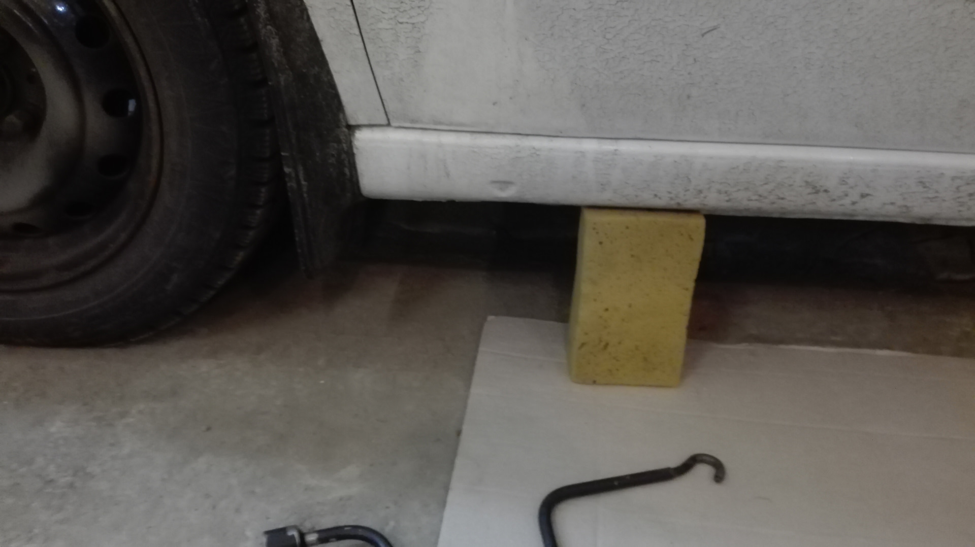

Далее, нам нужно прикинуть уровень нормального положения авто, да бы со снятым колесом выставить на нужный уровень машину, ведь по мануалу лить нужно до того момента, как с заливной не потечет обратно, а это должно быть 1,9 литра.

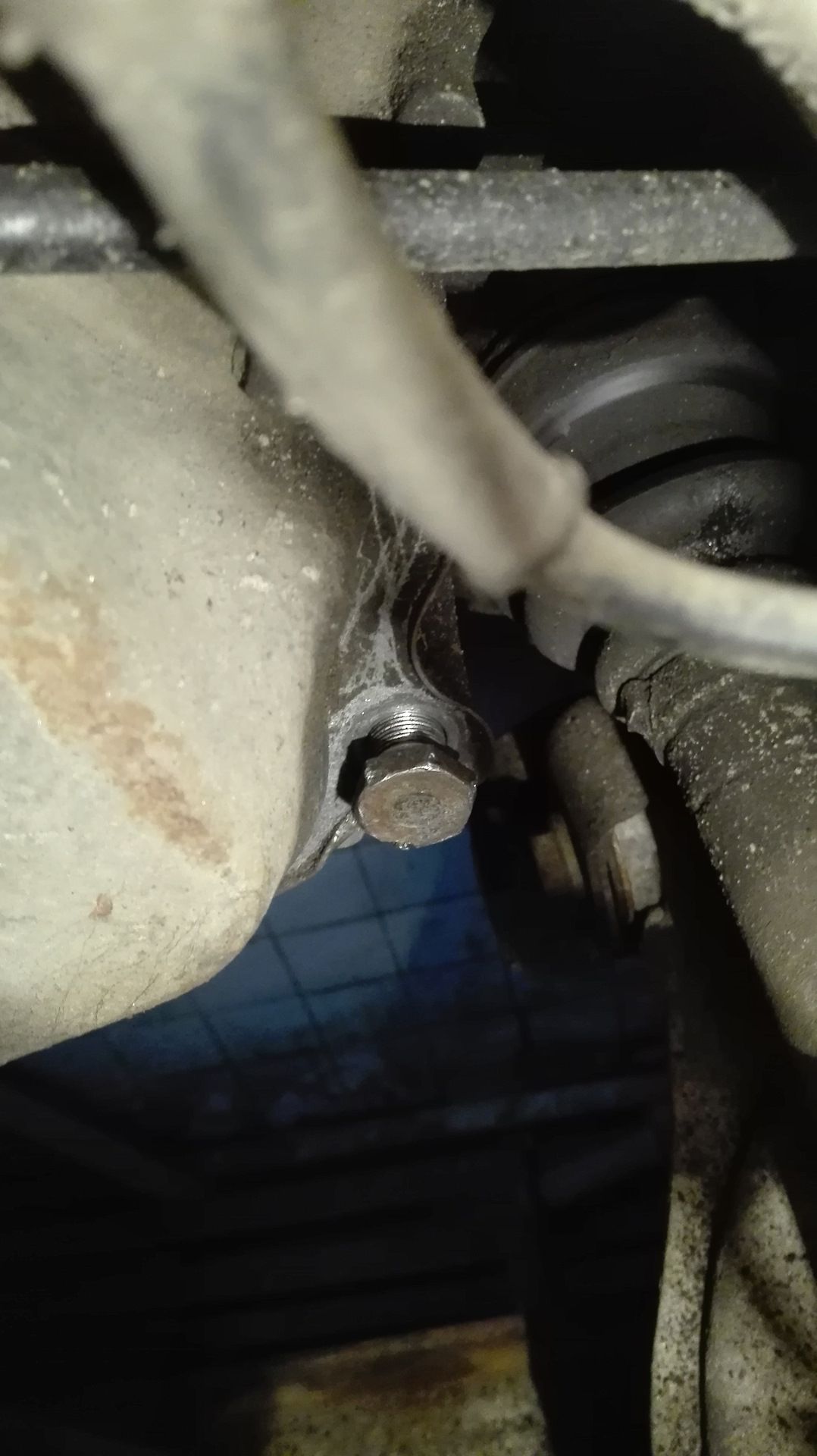

Заливная пробка находится под подкрылкой. Снимаем колесо, отсчелкиваем клипсу — и она перед глазами. Крутим головой на 19 (ну или ключом с ямы, как кому нравится)) откручивается даволи легко.
Ну вот и финальный этап, сливную пробку запиливаем на ее законное место, я заранее подготовился, купил новые шайбы.

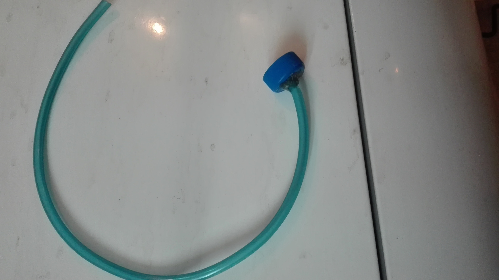

Шприц я конечно же не забрал с деревни, но заливать как то нужно, долго не думаем…) в крышке от пластиковой бутылки отверстие сверлим, соответственно под диаметр имеющегося шланга, стыкуем, по верху я прошелся "китайскими соплями", стыкуем с бутылкой — псевдо-шприц готов!

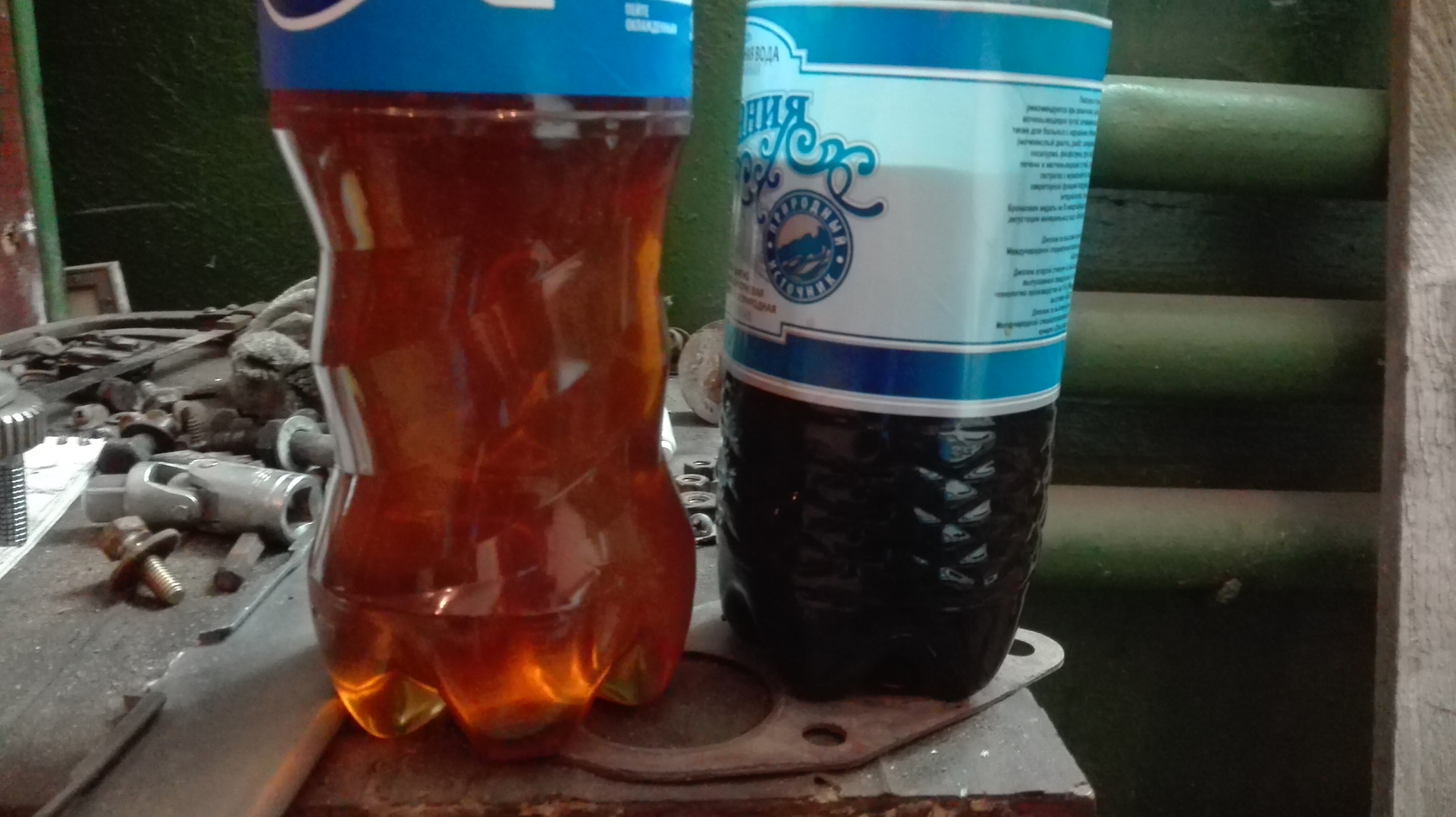

Ну а сейчас кульминация… сравниваем, то что было залито, и то что буду заливать.
По итогу, у меня было залито почти 700 грамм сей угольной жижи, не зря и коробкп гудела — кушать просила.

Здравствуйте, может есть номер по заливному болту КПП ? Не могу найти
Здравствуйте, 226814, но могу ошибаться и их в продаже тяжело было найти.
А что с Вашей? Если грани сорвались, то можно наварить гайку и крутить за неё уже
шайбы покупались на глаз или по коду, спасибо
По диаметру, медь — она везде одинаковая
а какой диаметр?)
Сложно сказать, давно это было) просто со старой поехал в автозапчасти и штангелем мерял
