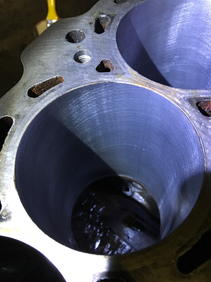

Хонинговка блока цилиндров.
Как я уже писал ранее, решено было точить блок 4G93T под поршни 81,5. После расточки, цилиндры имели пусть и гладкую, но не зеркальную поверхность. Отхонинговали поверхность цилиндра. Достаточно быстро и бюджетно.
Такое приспособление от Ликоты стоит порядка 700р.
Эффект "до" и "после" виден на видео.
На этом работы с блоком закончены. Тщательно промыты под давлением и продуты все каналы.

Ну и по цилиндру — так и не должно быть зеркальной поверхности. Должен быть правильный хон, т.е. риски н поверхности цилиндра определенной глубины, чтобы задерживать масло.
А так хорошо к делу подошел)
Спасибо за поправку. Теплообменник правильнее будет назвать.
По цилиндру. слишком шероховатый был… Без дополнительной обработки, боюсь, колец тысяч на 10 хватило бы. Сама геометрия хона осталась.
Хон обязателен!
Без хонинговки ты мотор через десяток другой тысяч километров опять бы ремонтировал))
Само собой!
