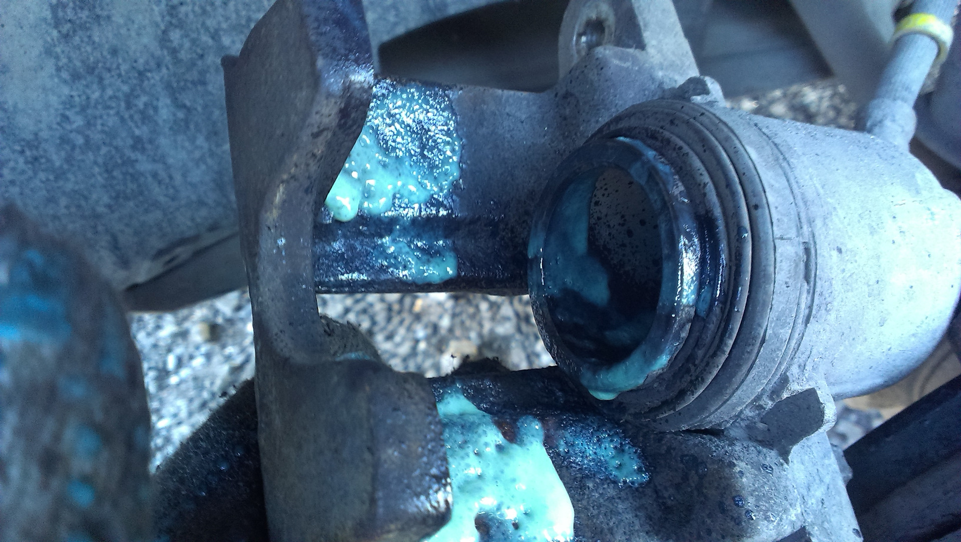

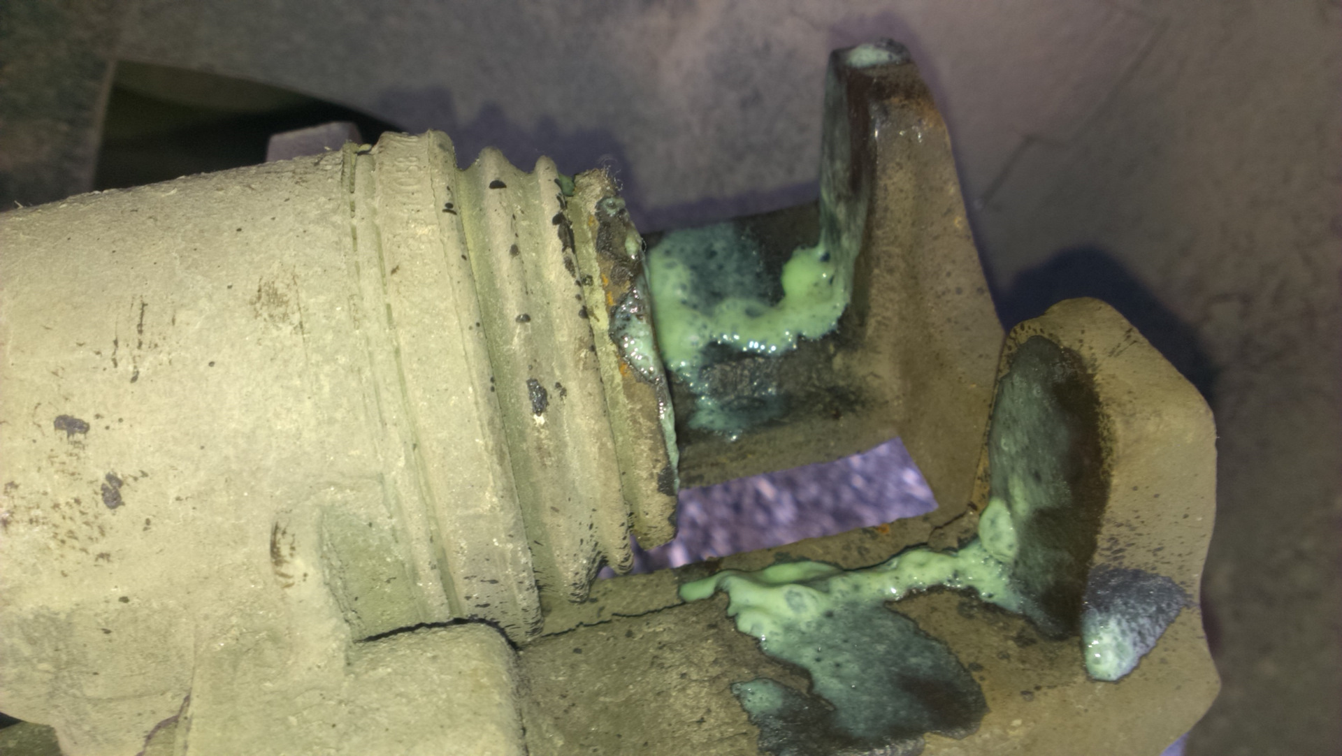

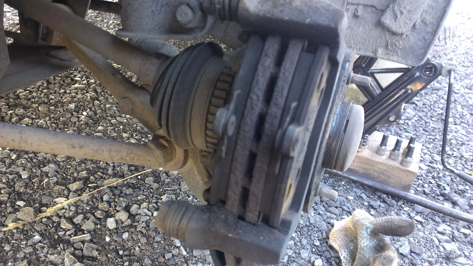

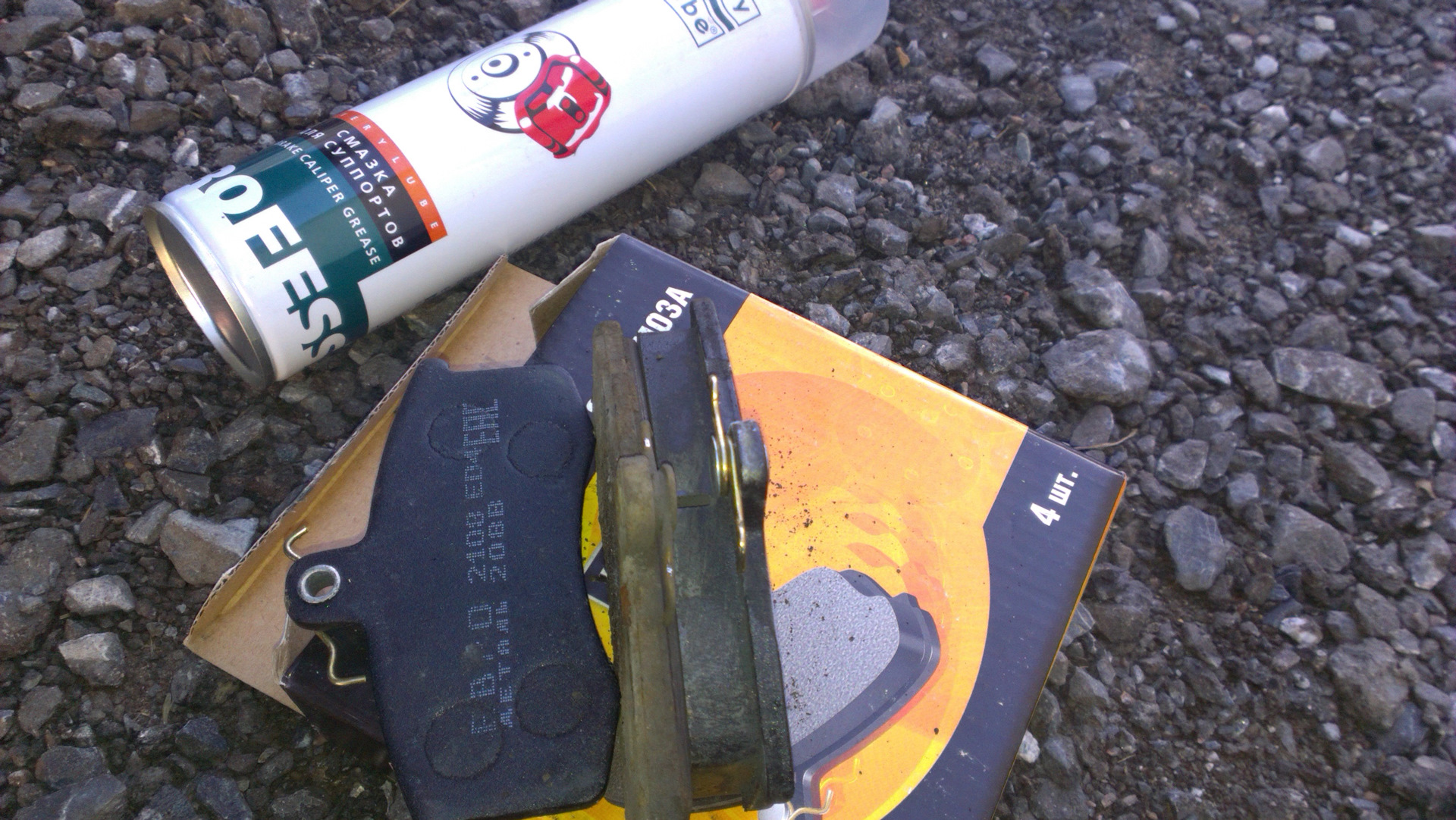

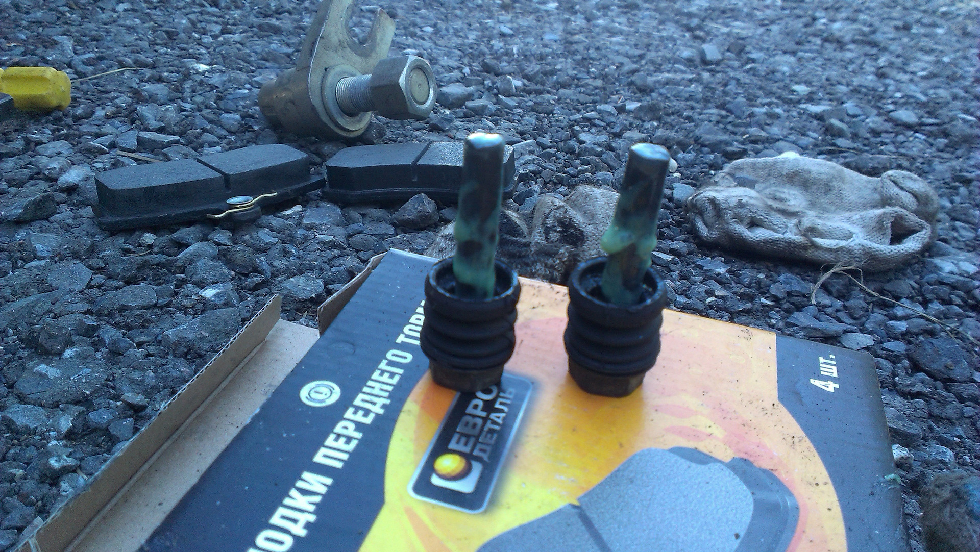

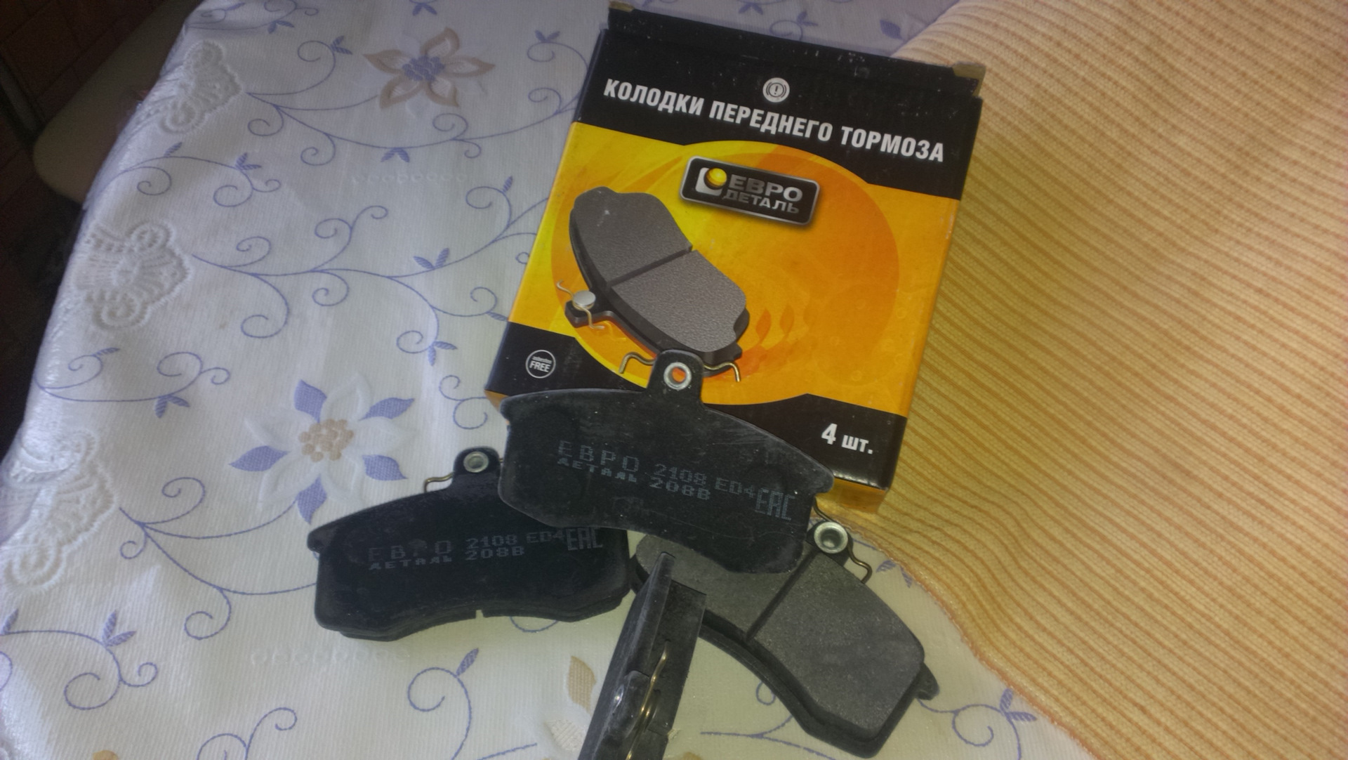

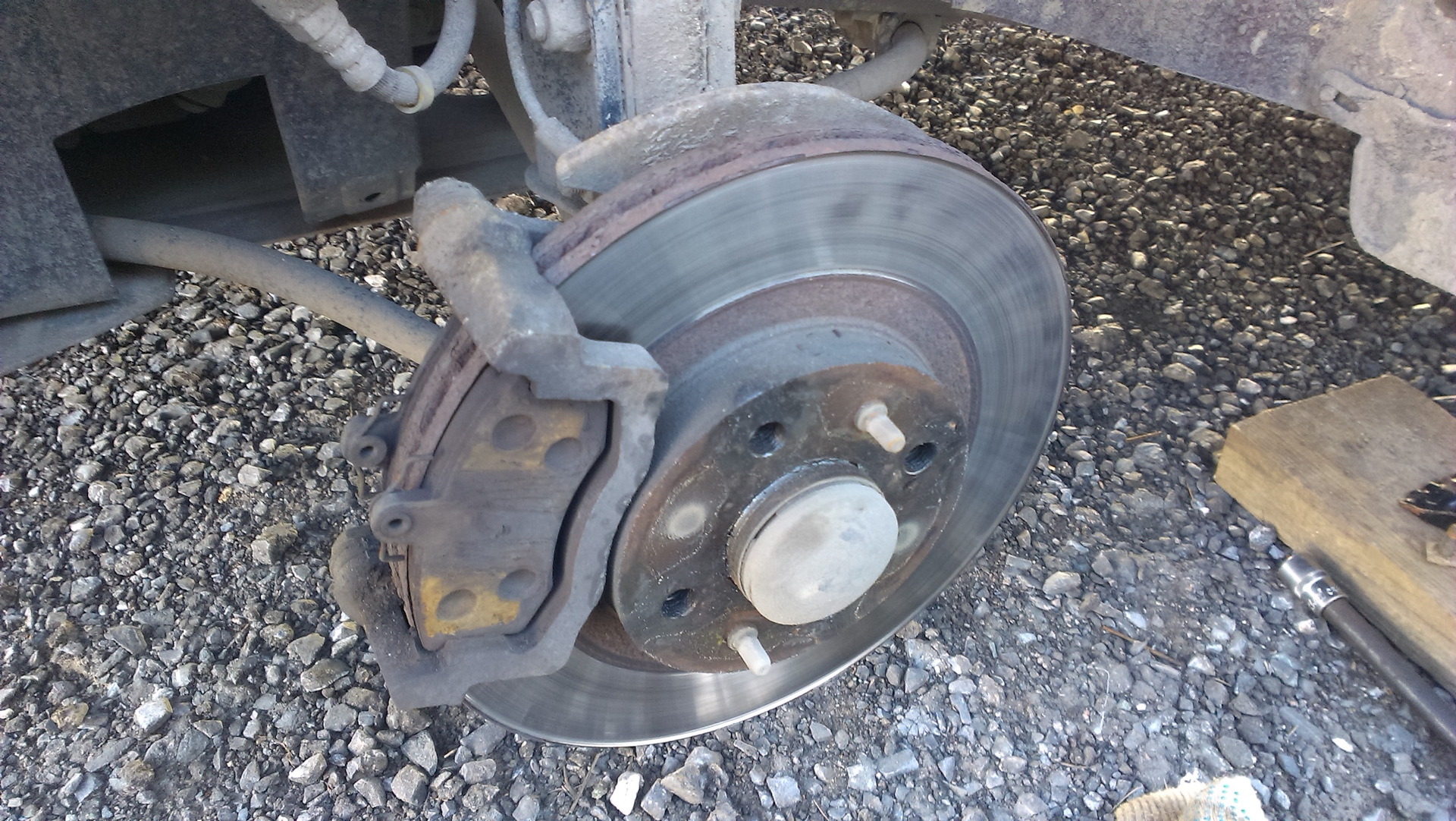

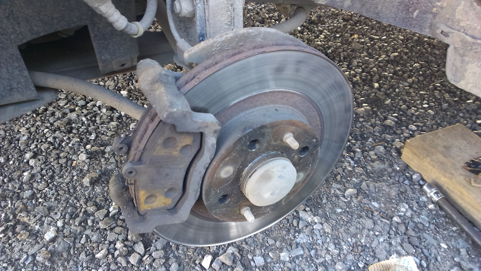

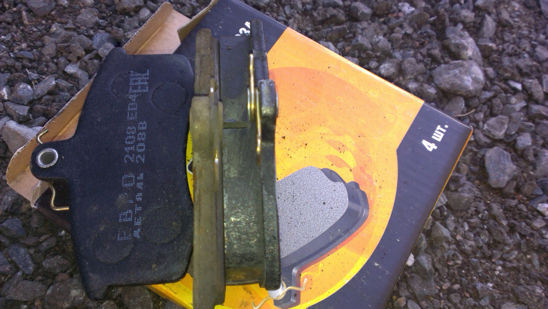

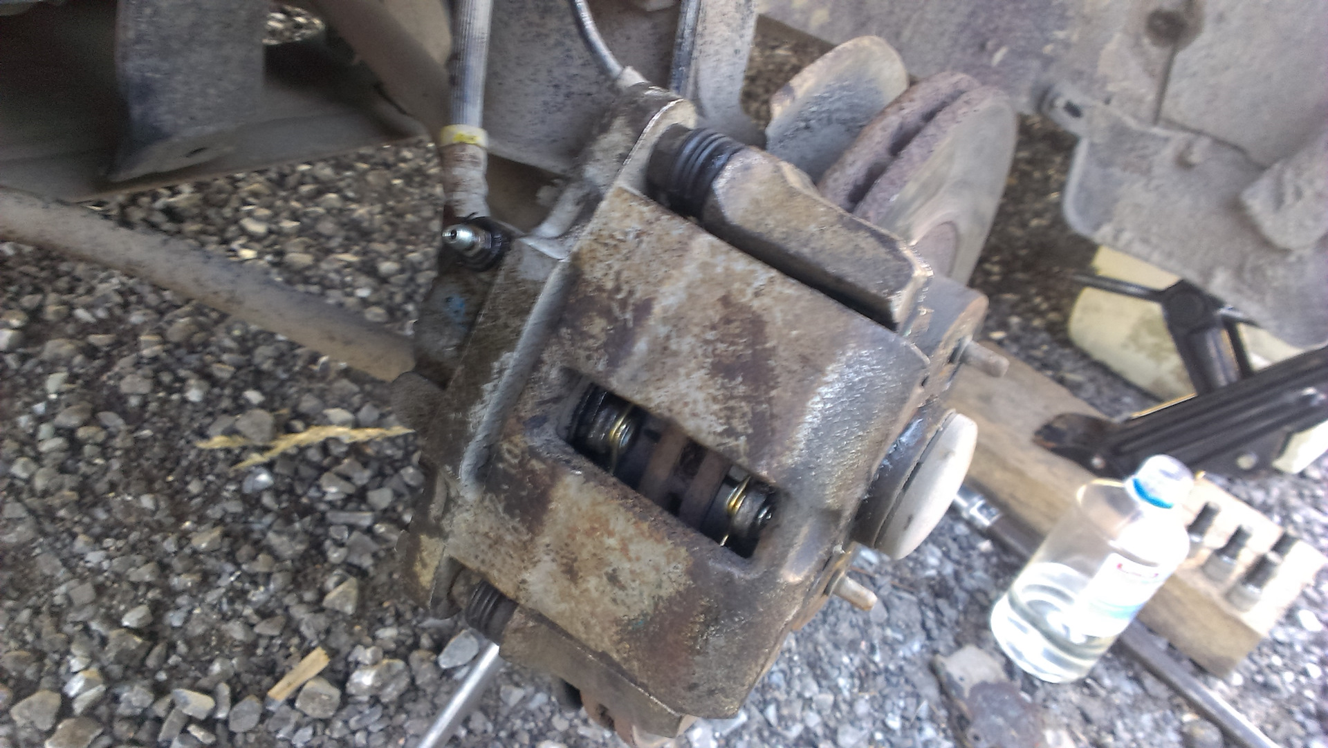

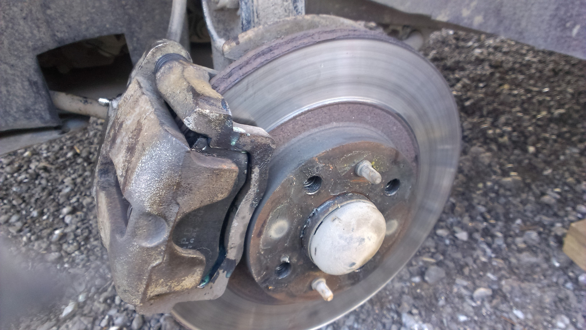

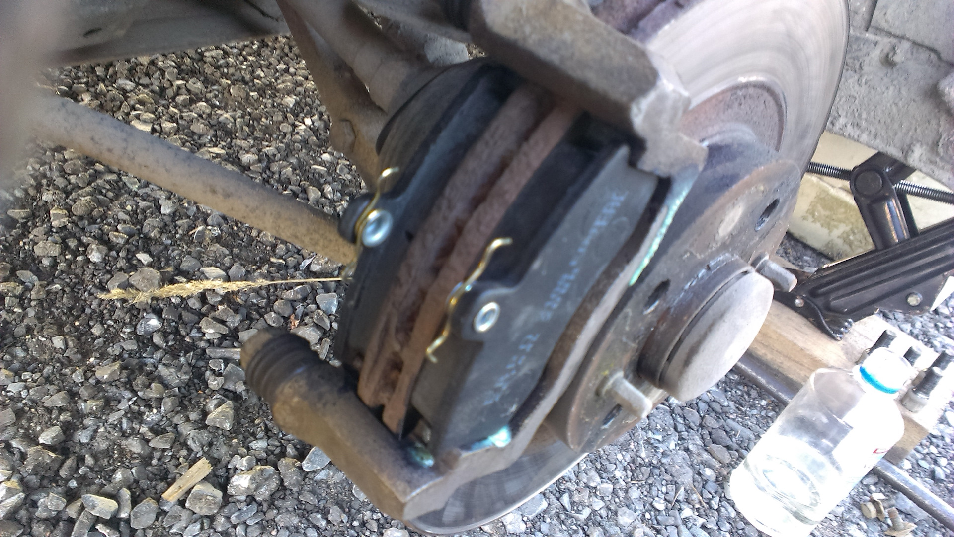

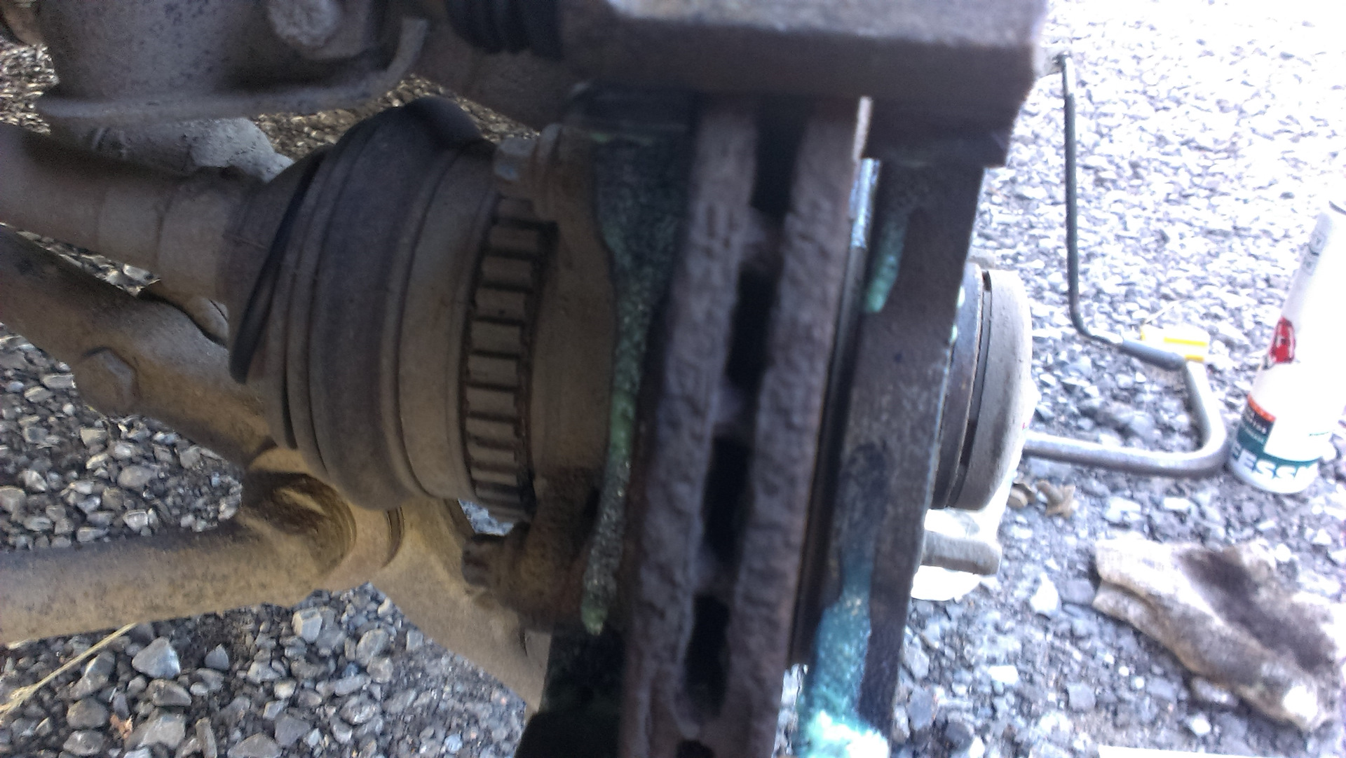

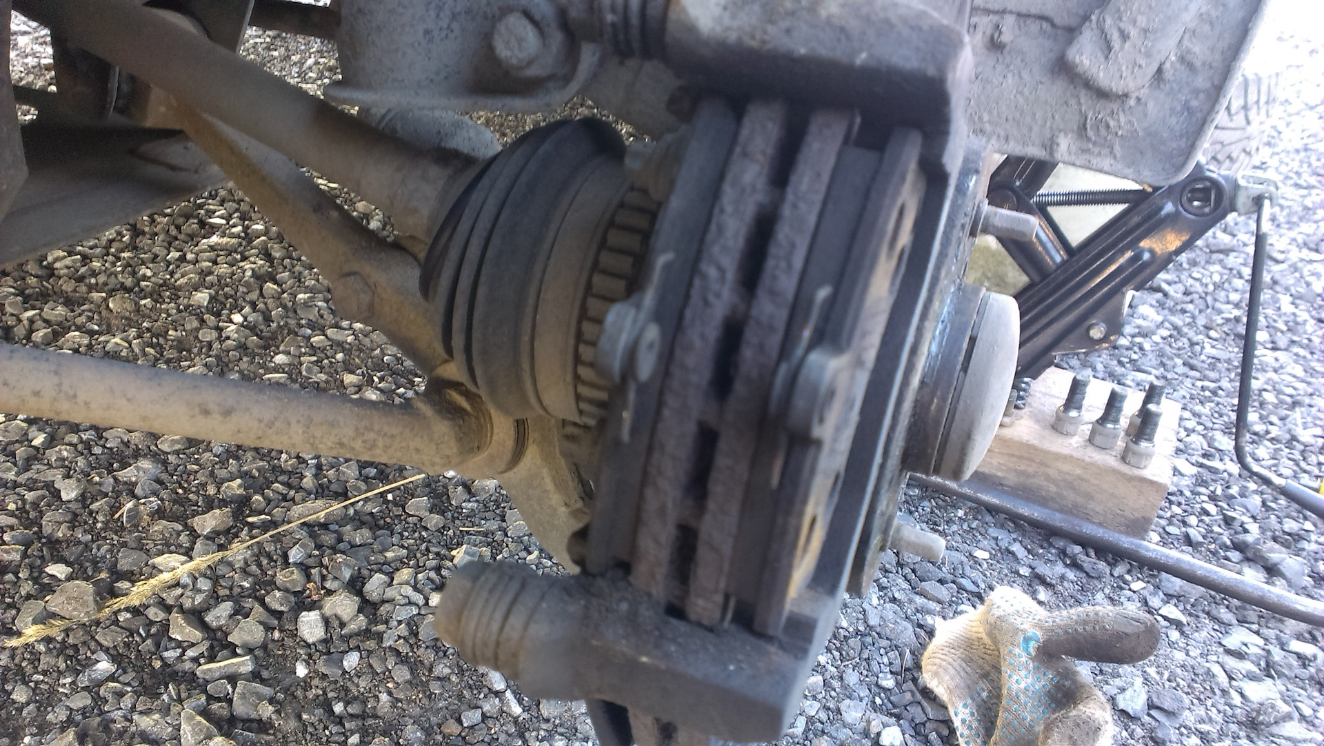

Всем привет!Позавчера ехал на работу и на скорости 120 км.ч.при нажатие на тормоз пошла вибрация и стуки с переди с права.Остановился посмотрел вроде все норм, сразу подумал на накладки.Аккуратно доехал туда-обратно.Вчера с утра приехал и сразу снял колесо с правой стороны.Мои подозрения оправдались накладки стерлись почти в ноль.С левой еще норм.Как-то по весне в дороге заклинил поршень в суппорте с права и пришлось так добираться до дома.Поэтому неравномерный износ.Купил Евро Деталь за 250руб.Старые были Ferodo зеленые с пробегом 38000т.км.очень понравились.Посмотрим как эти себя покажут.Всем спасибо за внимание!
Запчасти на фото: R3008

Вообще то рабочая площадь колодки фиата(лянчи)одинакова с рабочей площадью колодки 2108.Но дело в том, что в дисковых тормозах увеличение площади колодки в лучшем случае не изменяет тормозную эффективность, а в большинстве случаев её снижает.
Следующим заходом поменяй диски на перфорированные с насечками и колодки от Фата, Лянчи увеличенные, не пожалеешь :)
Тут инструкшн. www.drive2.ru/l/458104099083142827/
Надо было диски проточить! на токарном станке! будут как новые!
Что-то не догадался.вообще в планах их сменить.
