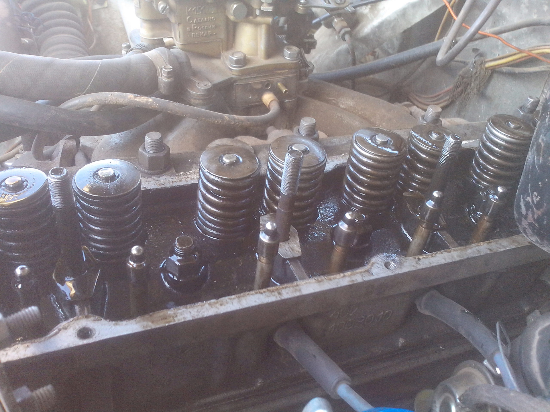

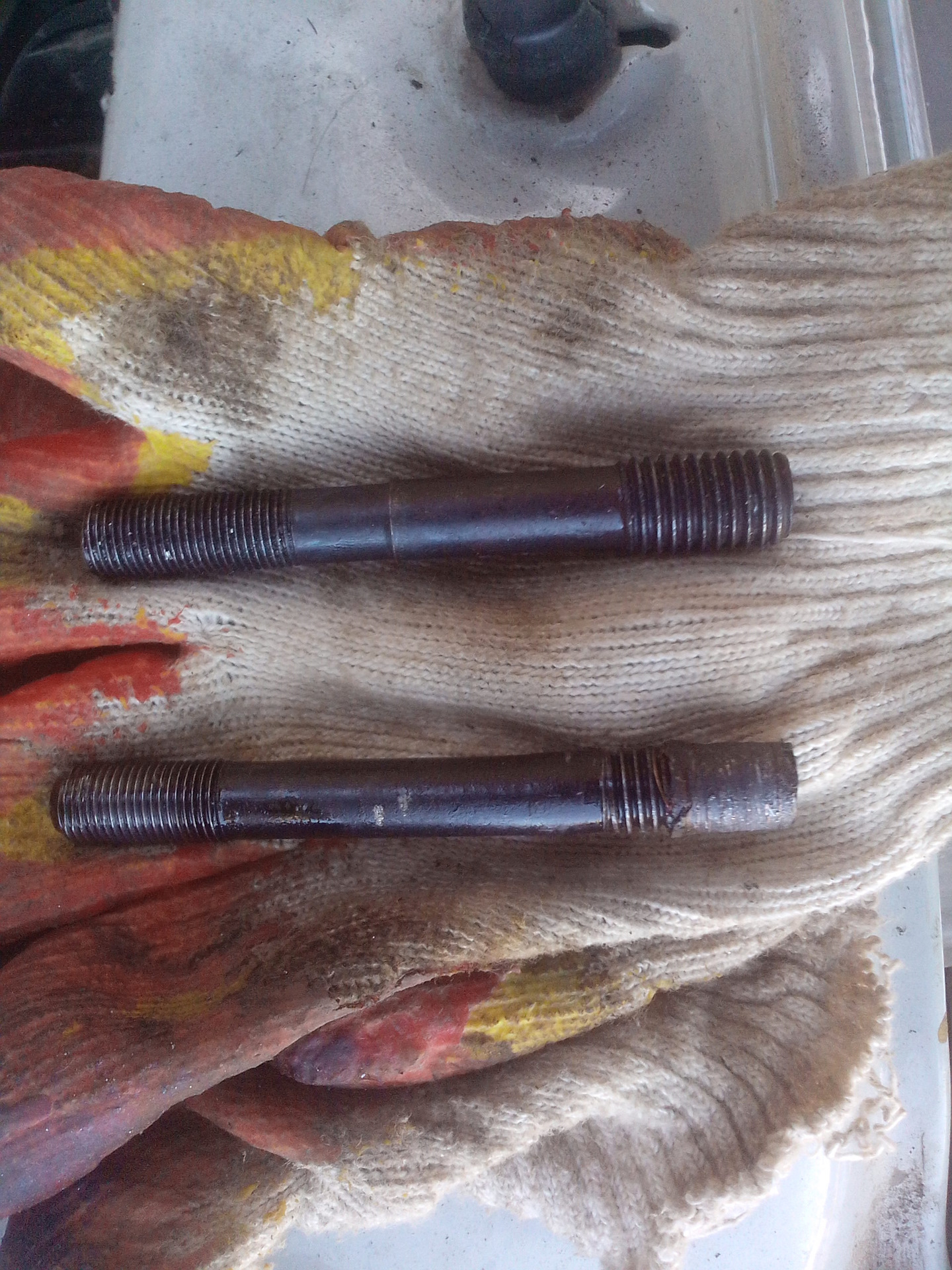

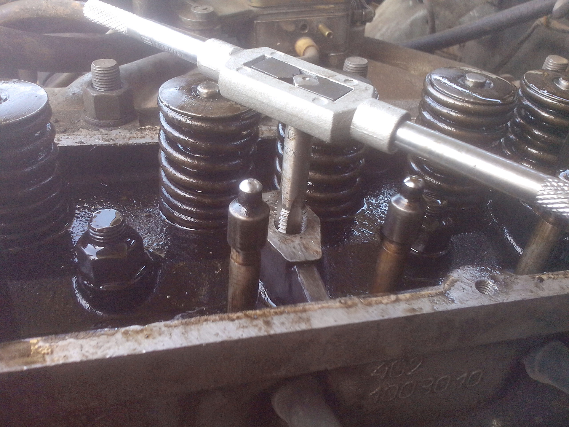

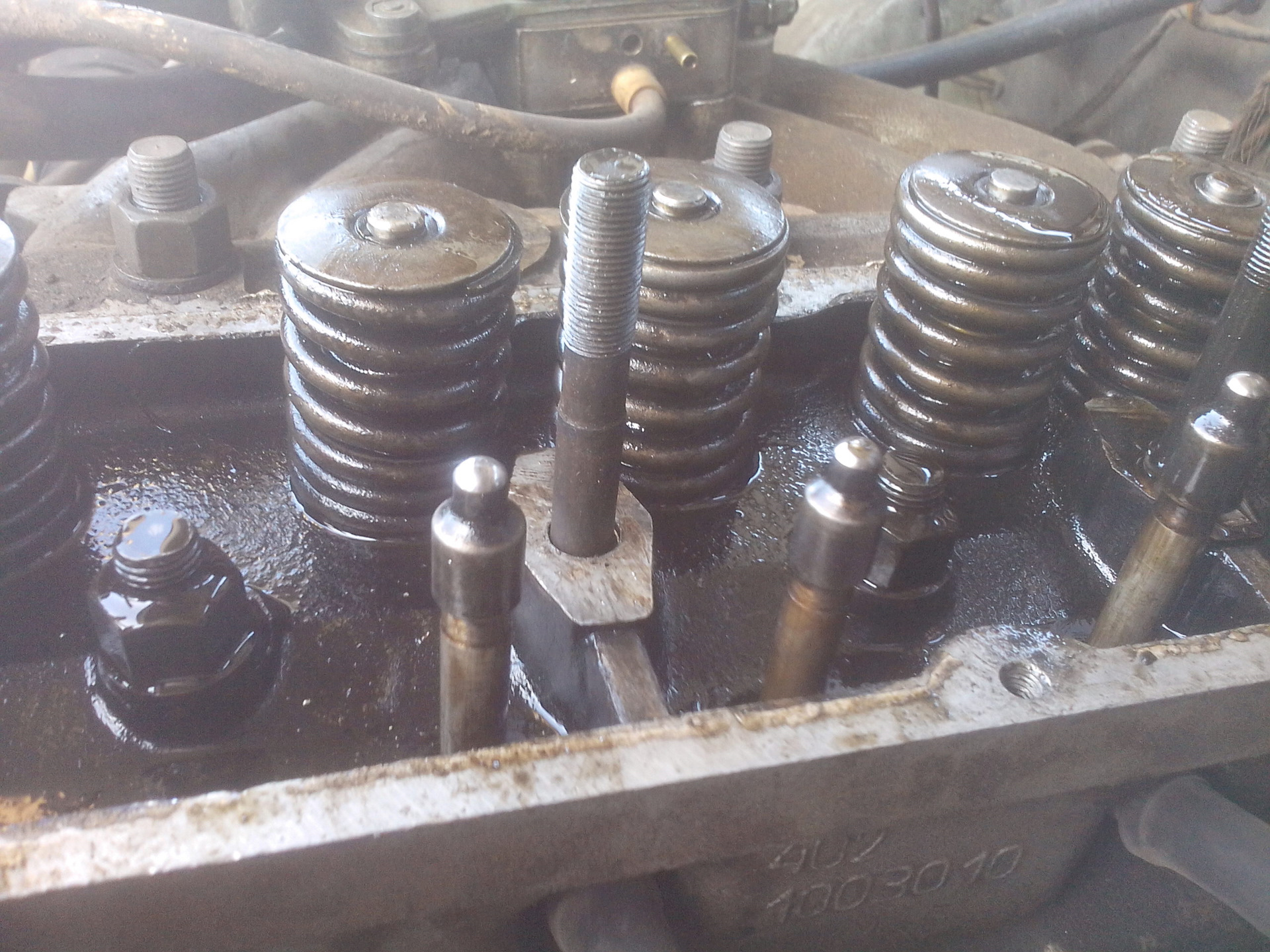

Доброго времени суток, всем зашедшим на мою страницу. Сегодня было свободно не много времени и воспользовавшись моментом погнал менять шпильку на ГБЦ, к которой фиксируется ось коромысел. Приобрёл метчики 1 и 2 номера, шпильку, а вот метчикодержатель нашёл только в 6-ом магазине. Сняв клапанную крышку, открутив ось коромысел, слава Богу, что она не сломалась как первая, а то цена на новую кусачая. Выкрутил шпильку, нарезал резьбу. Самым проблемным для меня оказалось, доставать стружку после нарезания резьбы, двигатель то не получиться перевернуть и вытряхнуть её)) Закрутил ремонтную шпильку, протянул ГБЦ. Проехал не много после ремонта, всего 350 км, но т.к. в конце недели ехать в дальнюю дорогу, протянуть ГБЦ посчитал нужным делом. Протягивал в 4 захода, гайки затянулись в среднем по обороту. Поставил ось на место, собрал всё и заодно поменял моторное масло. Вот так у меня сегодня прошли свободные часы))

Как шпильку выкручивал?
Я её не выкручивал, она сама вышла с резьбой с головки.
А мне вот выкрутить надо, чтобы поменять т.к резьба под ось коромысел на ней плохая. А она не идет…
Шпильковёрт брал, когда помпу менял. Им пробуй. Если не получится, то ключом бако осторожно.

Метчикодержатели дорогие собаки. Я самодельный сделал себе :-)
Дорогие. Хотел головку подобрать, на 8 маленькая, на 9 проскальзывает.
Мне жаба не позволила купить :-) нашёл подходящие железки из алюминия, проточил место для метчика, зажимается двумя винтами. В действии опробовано неоднократно-полёт нормальный :-)
Брал самый не дорогой какой нашёл.
