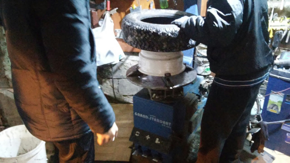

ну естественно было трудно найти шинку, звоня в каждую сподряд, нашли одну))) процентов 40 вообще не слышали слово "разварки"))) ну да ладно)))

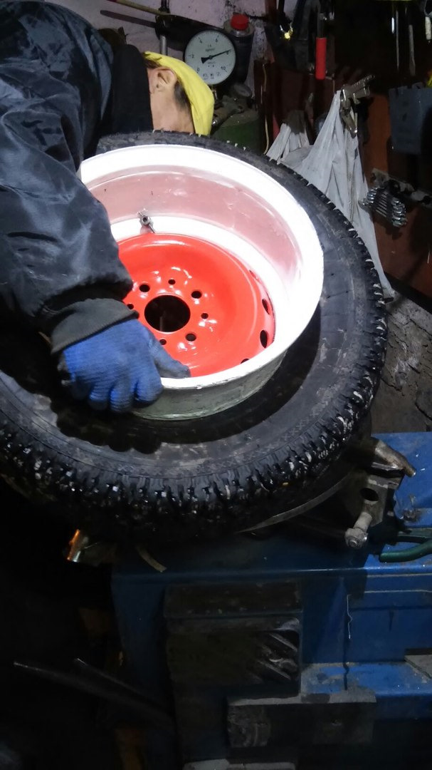

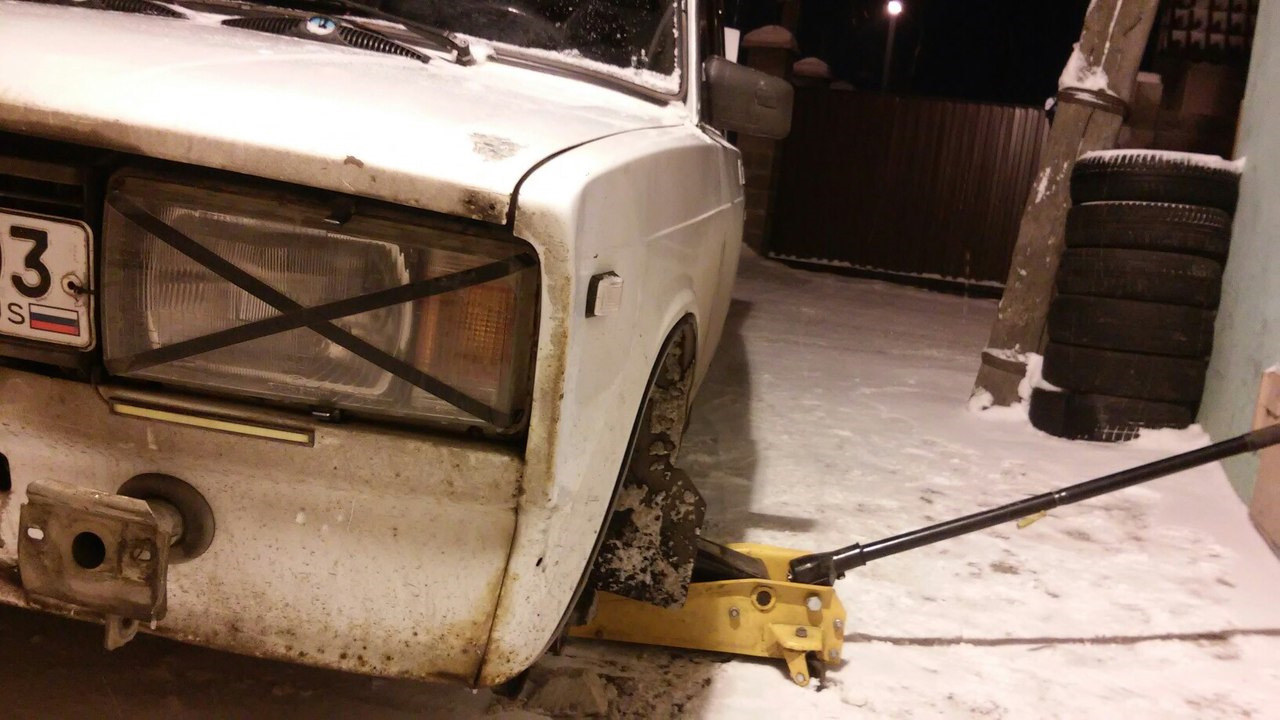

дело было так:

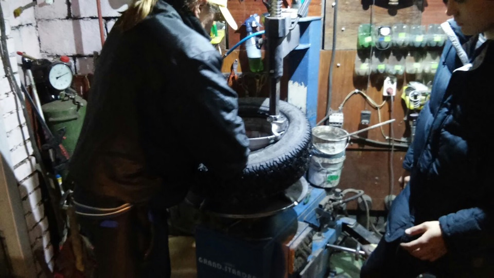

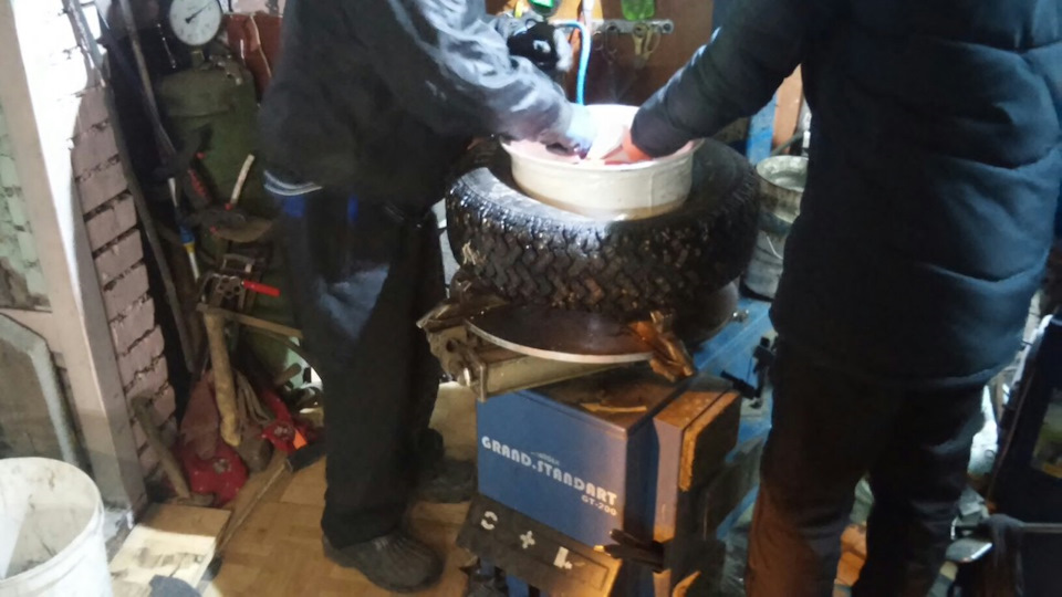

снимаем резю зимнюю со старого колеса, все по стандарту)
дальше резю на разварку
затем камеру
греем резю чтоб было легче натянуть, с первым колесом пришлось попотеть из за этого))
ловим пипку
и верх одеваем

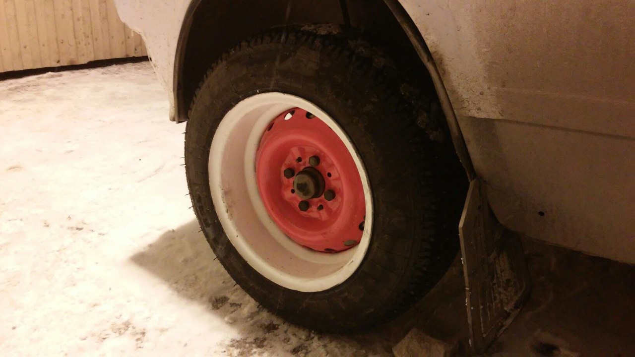

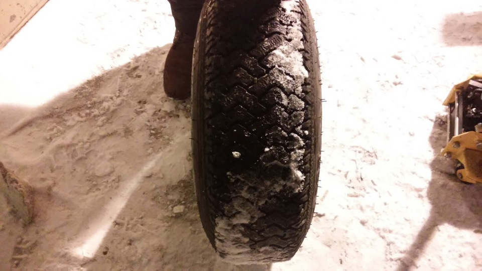

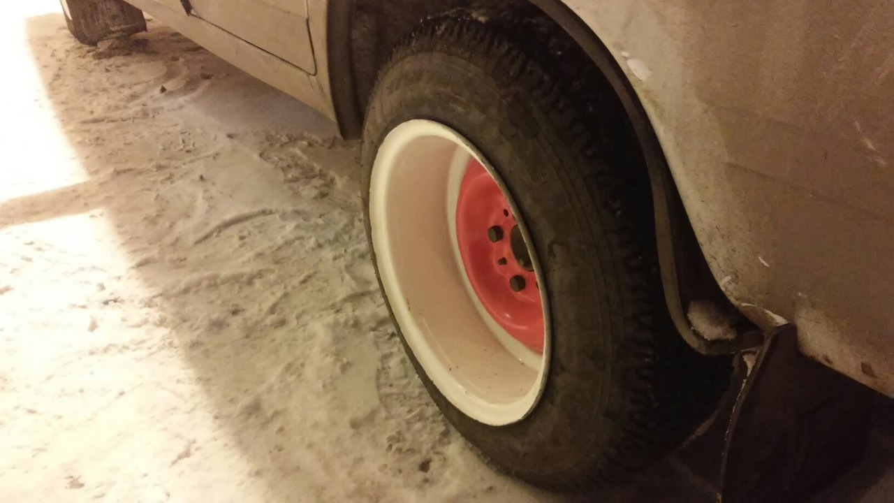

ну и результат)))
перед
зад

Здравствуйте! Как эксплуатация на разварках? как управляемость, усилие на руле?
Здравтствуй, смотря в каком состоянии рулевое. У меня на сток рычагах было нормально, не тяжело и не оч. Легко. Поставил трубчатые рычаги и сейчас ахериваю, оч тяжело, буду переходить обратно на сток. У меня у друга на разварках руль почти одним пальцем крутится, как и говорил, зависит от состоянии редуктора, маятника и всех узлов
