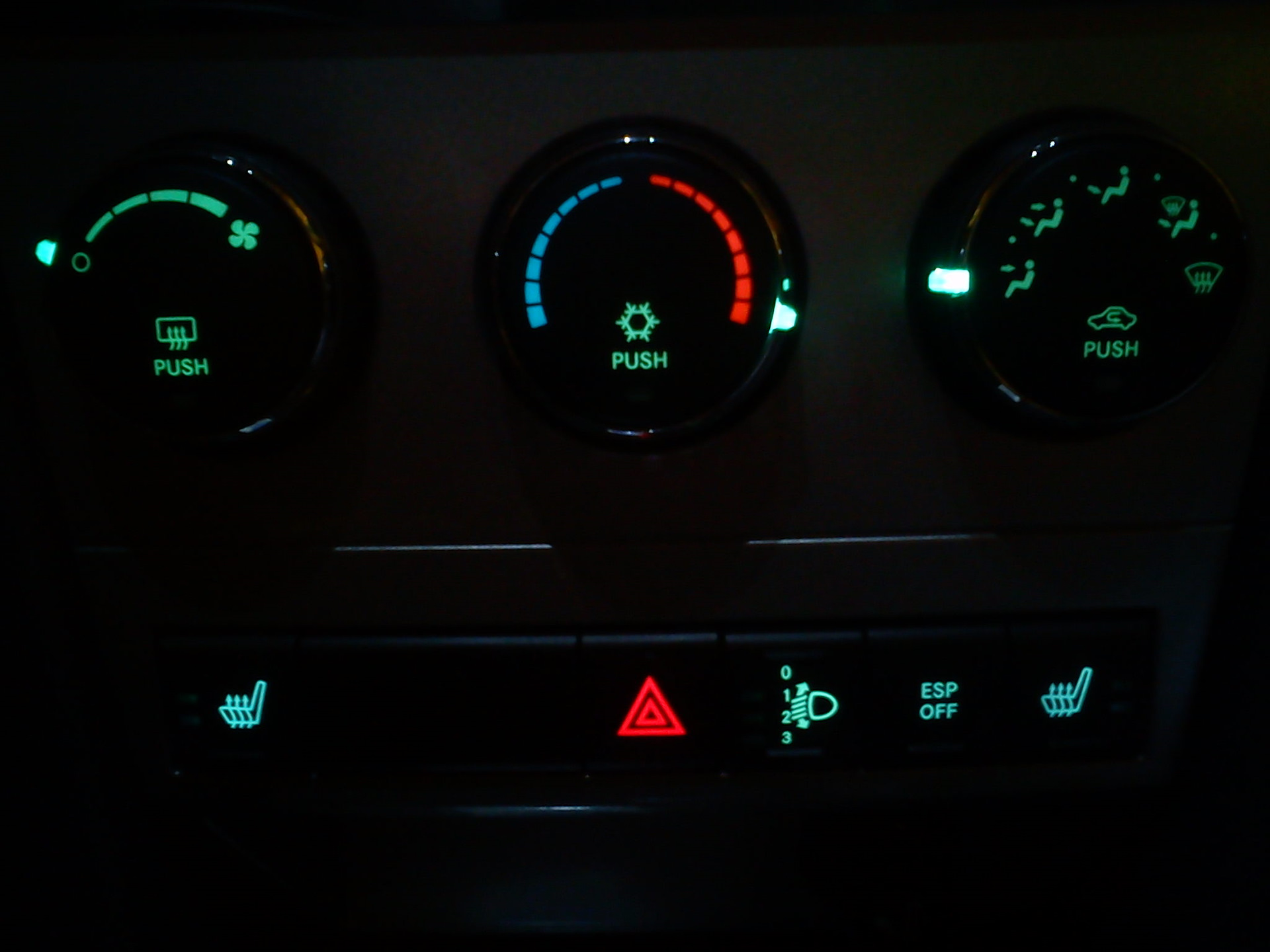

Прочитал борт журнал ASGriffin по поводу замены лампочек в панели.До этого я думал, почему же эта панель не подсвечивается, только одна кнопка аварийки?Теперь всё стало на свои места, оказывается всё просто-лампы сгорели!
Ламп у меня только пять, комплектация такая, задача упрощается!Купив на любимом Ириновском авторынке эти лампочки(кстати они идут под номером три)решил я их сам перепаять, сумма в 1000 руб.за замену меня не впечатлила!Паяльник на 25 ватт у меня был, только жало сточил по тоньше, что бы не перегреть или тыкнуть куда не надо!Лампочки новые по длине больше а по ширине такие же как и старые.Гнездо под лампой шире, значит туда можно и чуть больший размер лампы вставить.Это в следующий раз попробуем!))
Вообщем всё просто, перепаял и всё теперь работает!Спасибо за идею ASGriffin!

Во, блин! У меня тож подсвечивается тока аварийка там.
а лампочки какого цвета?белого?
Да, обычные лампочки 1.2 вата.
а саму эту плату сложно снимать?
Нет, центральную консоль снимаешь, начинать надо от рычага передач, сначала нижнюю полку потом среднюю типа рогатки пластмаску и потом основную, в которой и стоит эта панель.Она на четырёх винтах торкс вроде на 10 размер, не помню.Разбирается тонкой отвёрткой.

Только если вдруг будешь на светодиоды перепаивать, там очень хитрая схема + и — )))
У меня даже зарисовано де-то
Да я думал диоды сразу ставить, но там схема такая нежная сзади платы, я не рискнул, я не электротехник!
Ну я ставил. Больше бы беспокоился не за схему, а за дорожки. Они у меня сдохли. В итоге я ничего не могу сделать и остался без подвсветки
Да, без драйверов они не выдержат долго напряжения.Это тоже меня остановило, несмотря на то, что с диодами красиво плин!
Ну, там нет особого перепада, чтобы драйверы нужны были
К тому же нередко светодиоды идут с резисторами, этого достаточно
НО! Очень важное "но"!
При установке светодиодов:
1. Теряется зеленовая подсветка (из-за яркости светодиодов). Или очень светло-зелёная (белые светодиоды), или синяя (синие светодиоды)
2. Что ещё неприятней — теряется регулировка яркости подсветки. Она остаётся, но оооочень слабая.
Драйвер нужен, если сгорели диоды, это как раз показатель.А ведь есть зелёные диоды, мне их предлогали, когда лампы брал.
Зелёный — всё одно не то
Родной цвет — это МЯГКИЙ зелёный. Я не смог добиться такого, только сине-зелёный сделал.
Но вот регулировка яркости — это действительно не хватает :)
Светодиоды светятся синим цветом проверено.
Ну логично. Белый свет, синий фильтр. Можно взять желтые светодиоды, будет другой цвет. Но очень сложно найти слабо-желтый
В том то и дело, не подумав, впаял белые светодиоды, а светит синим, так и оставил .
